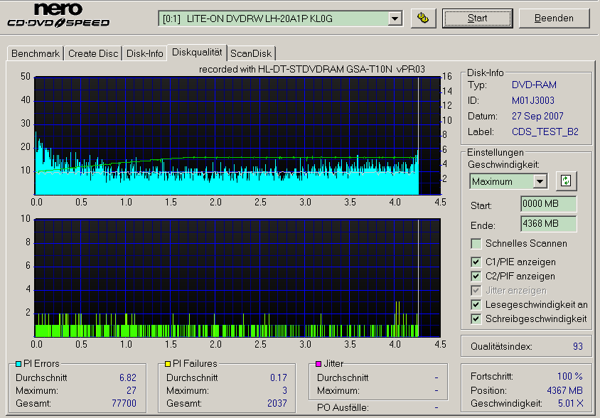

DVD-RAM kann man als DVD-RAM (format e:; copy xyz e: ) oder DVD-RW beschreiben (z. B. mit Nero). Wenn man sie als DVD-RW beschreibt, kann man sie ganz normal scannen. Dabei kommen sehr unterschiedliche Sachen zu Tage.
attachment.php
attachment.php
Wenn die DVD-RAM unmittelbar nach dem Schreiben i. O. ist, hält sie mehrere Jahre durch. Der Vorteil von opt. Medien zur Archivierung ist ja gerade, daß man die Materialqualität scannen kann. Wenn das Material altert, kopiert man die Daten um. Das geht nicht bei HDD und auch nicht bei LTO. Da hilft nur regelmäßiges komplettes Neubeschreiben der Medien.
