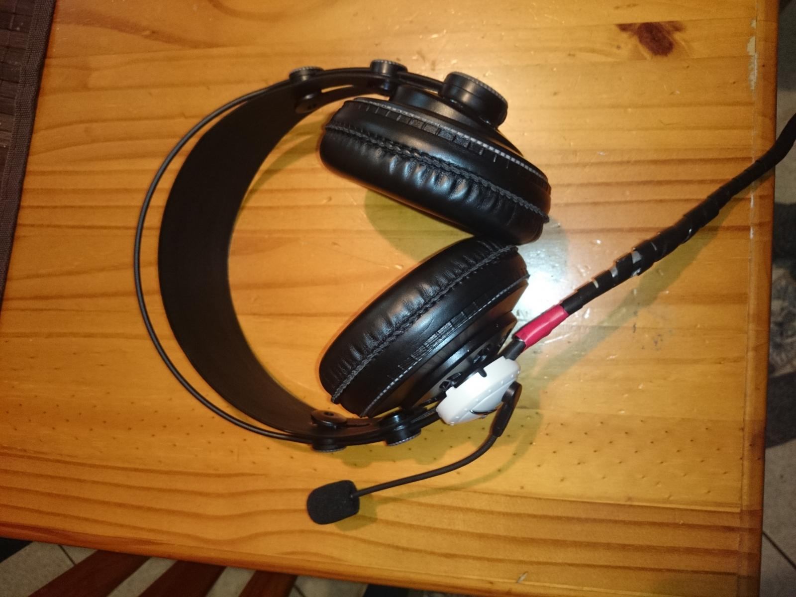

Nachtrag: Habe den Luxx auf simple weise umgebaut und wollte das Ergebniss hier mal teilen.
Benötigt werden ein Hama cs-499 Headset oder ähnliches.
Ein Superluxx Kopfhörer und Material zum sleeven.
1. Als erstes wird das Hama Headset auseinandergebaut, so dass am Ende nur die Hörermuschel mit dem Mikrofon über ist. Das Kopfhörerkabel wird abgeschnitten.
2. Am Superluxx wird die seitliche Abdeckkappe abgenommen und die Schraube entfernt.
3. Am Headset-Überbleibsel wird ein Loch in der Größe der Schraube gebohrt.
4. Das Mikrofon wird am Kopfhörer mit Hilfe einer Schraube befestigt.
5. Audio und Mikrokabel werden nach Wunsch zusammengeführt. Ob Tape oder Sleeve ist hier dem persönlichem Geschmack überlassen.
Anbei ein Bild des fertigen Produktes. Funktioniert Einwandfrei und der Mutebutton ist sehr praktisch. Für Skype etc. reicht das Mikro Problemlos
