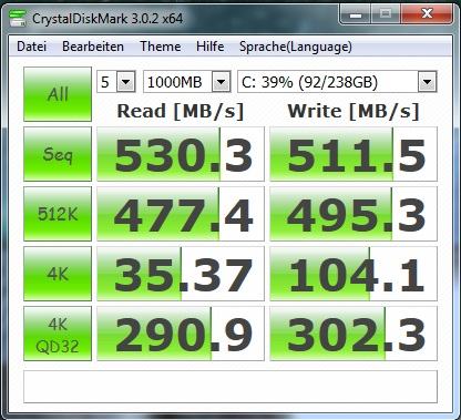

hab meine 840 pro mit 256 gb gestern verbaut :d
bin mit dem ergebnis zufrieden
beim test lief im hintergrund wow und vlc mit nem radiostream
