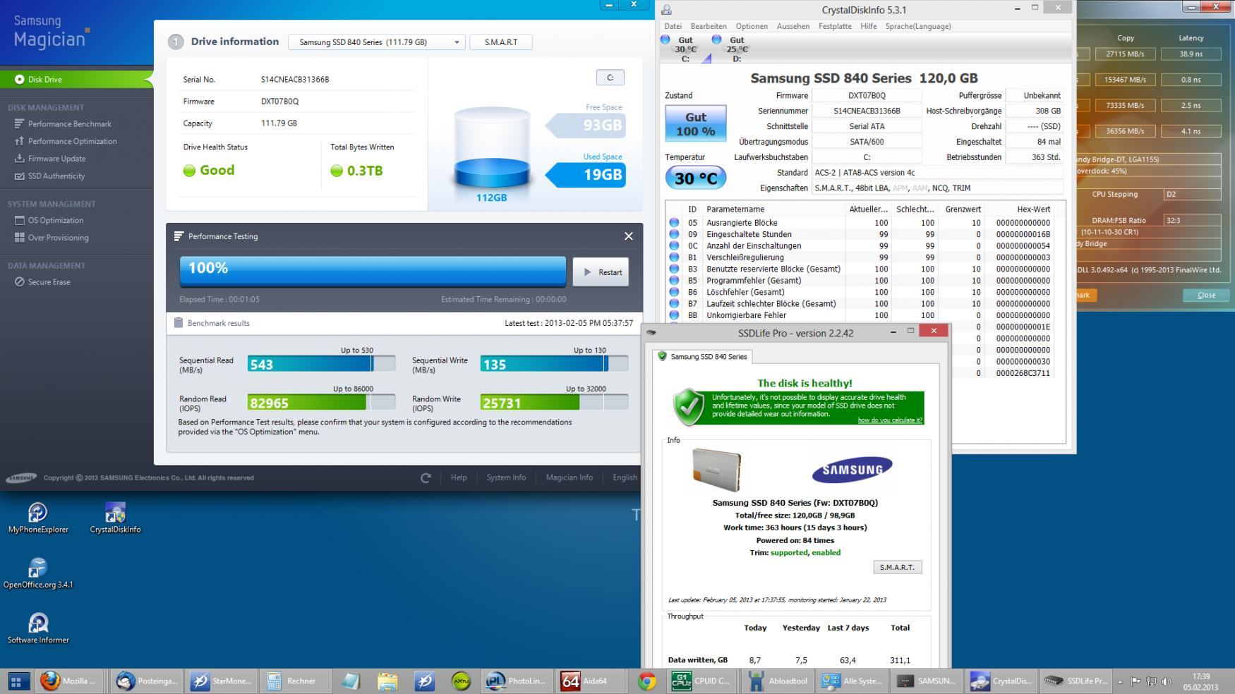

smart Werte o.k. ? screens !!
mit dem neuen Tool schon geschaut, ob was auffällig ist ? richtig partitioniert --- alignment auf 1024 ?
daten blos gecloned oder win richtig frisch installiert?
Hier smartwerte und screen vom Magician Tool:
Alignment passt und auf die Samsung hatte ich Win7 frisch installiert.
Nach den Problemen das ganze Sys nur auf die Kingston SSD geklont und seitdem keinerlei Probleme / Systemabstürze mehr.

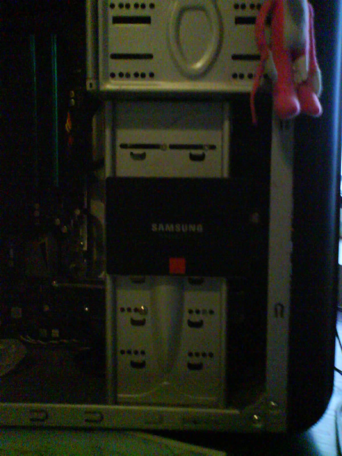

wofür einen Adapter? meinst du einen 3,5" Einbaurahmen, auf den du deine 2,5" SSD pflanzt?
das ginge auch einfach ans PC Gehäuse geschraubt, sieht eh geiler aus, hab sogar noch nen unbenutzten Rahmen hier, den brauch ich gar net.....;)
//bzw.:
ich werde mir auch die 250er Basic zur 120er dazuholen, sobald ich die per Schnapp erhasche, dann hätte ich endlich fast eine lautlos Kiste....:)
nun man kann sie mit 2 kleinen Schräubchen einfach seitlich ans PC Gehäuse positionieren, hat man darauf keine Lust, dann holt man sich den Rahmen extra dazu oder eben das Kit, welchen diesen beinhaltet....;)
bspw. der von Dir gelinkte passt scho....
naja, das Dingens einfach an die Seite schrauben halt.
das Bild hier ist so grässlich, daß ich mich schäme, es upzuloaden, meine DigiKam ist hin und daher hab ich blos ein unterbelichtetes Handy pic, was abgrundtief hässlich ist....:lol:

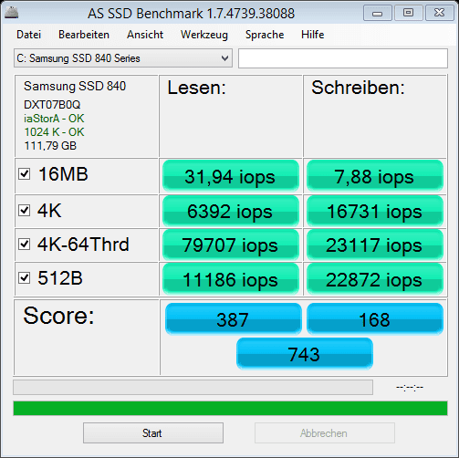

Habe grade ne 840 120 gb installiert, sind die Werte so i.o.?
Mein Gigabyte p55a-ud3 hat etwas gezickt, und hatte nach der Win7 Installation Probleme, <marvell 91xx config ata device> konnte nicht installiert werden.
Sorry bin totaler SSD-noob ;)

Gigabyte p55a-ud3 :heuldoch:
Provides newest Marvell SE9128 high speed SATA3 storage interface with superfast 6Gbps link speed

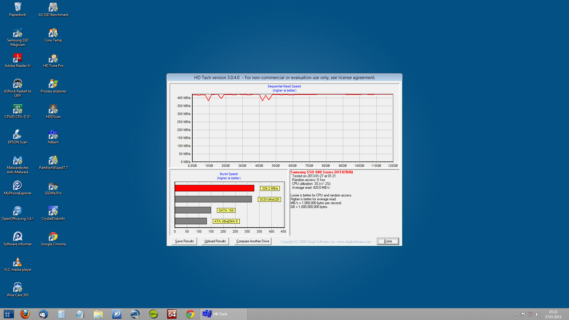

Das MSI P55-GD85 benutzt einen zusätzlichen Chip (PLX). Dieser wandelt 4x PCI-E x1 Gen1 (250MB/s) Lanes in 2x PCI-E x1 Gen2 (500MB/s) Lanes um. Damit bietet das P55-GD85 echte SATA3/USB3 Geschwindigkeit ohne Verluste der Graikkartenleistung. Damit kann die VGA-Karte weiterhin mit 16x Lanes betrieben werden – was bei der Gigabyte GA-P55A Serie nicht der Fall ist.
Wenn im BIOS die Option “Auto” aktiviert ist, läuft der erste PCI-Express x16 zwar mit voller Geschwindigkeit, reduziert jedoch SATA3/USB3.0 auf SATA2/USB2.0 Niveau!
sehr mau wie man an deinem Beispiel sieht, wo ist die SSD angebunden? am Marvell SE9128 via SATA-III oder nativ am P55 via SATA-II ?
neues Board besorgen oder Treiber verbessern, die SSD hat deutlich mehr Performance z.B. hier an meinem ASR Z77 E4 nativ am Z77:
as-ssd-bench Samsung SSD 840  22.01.2013 23-28-34.png as-ssd-bench Samsung SSD 840  22.01.2013 23-32-34.png Screenshot (16).png Screenshot (30).jpg

das ist nicht schwierig, da gibt es haufenweise so kleine Löcher und da passt an mehreren Stellen die Abmessung der Löcher haargenau mit den 2 oberen Befestigungslöchern der SSD (hinten) zusammen.
Du brauchst blos 2 kleine nicht zu lange oder kurze Schräubchen mit passendem Gewinde natürlich.
Das sieht in meinen Augen voll o.k. aus so, auch die Kabel sind nicht zu sehen, da die genau rechts hinter der SSD ins Gehäuse-Ende verschwinden.
Ich hab wie gesagt ein neues Einbaukit hier, doch gefällt mir dies deutlich besser und ich wechsle die SSD so auch schneller....;) also ruhig Mut...
Ich habe sie am SATA3 angeschlossen, sprich Marvell SE9128.
Hm, neues Board lohnt nicht wirklich, das muss dann warten bis auch der i5-750 ausgedient hat. Damn.
Die nächste Baustelle ist eigentlich die Grafikkarte (HD 5770).
Aber vielen dank, habe schon befürchtet, dass mein Hardware etwas in die Jahre gekommen ist für ne SSD. ;)
nun gegenüber einer normalen mechanischen HDD ist der Vorteil dennoch bestimmt auch bei Dir beachtlich und den Unterschied zu einer Anbindung an einem aktuellen Controller sieht man wiederum eigentlich blos in den Benchmarks, wenn auch recht deutlich.
Die Alltagsnutzung bleibt davon unberührt, denn wirklich merkt man zwar den imensen Vorteil einer SSD vs. HDD, aber ob nun 300MB/s oder 450-500 wird wohl nur meßtechnisch von Vorteil sein.........als Freak versucht man halt das Optimum...;)

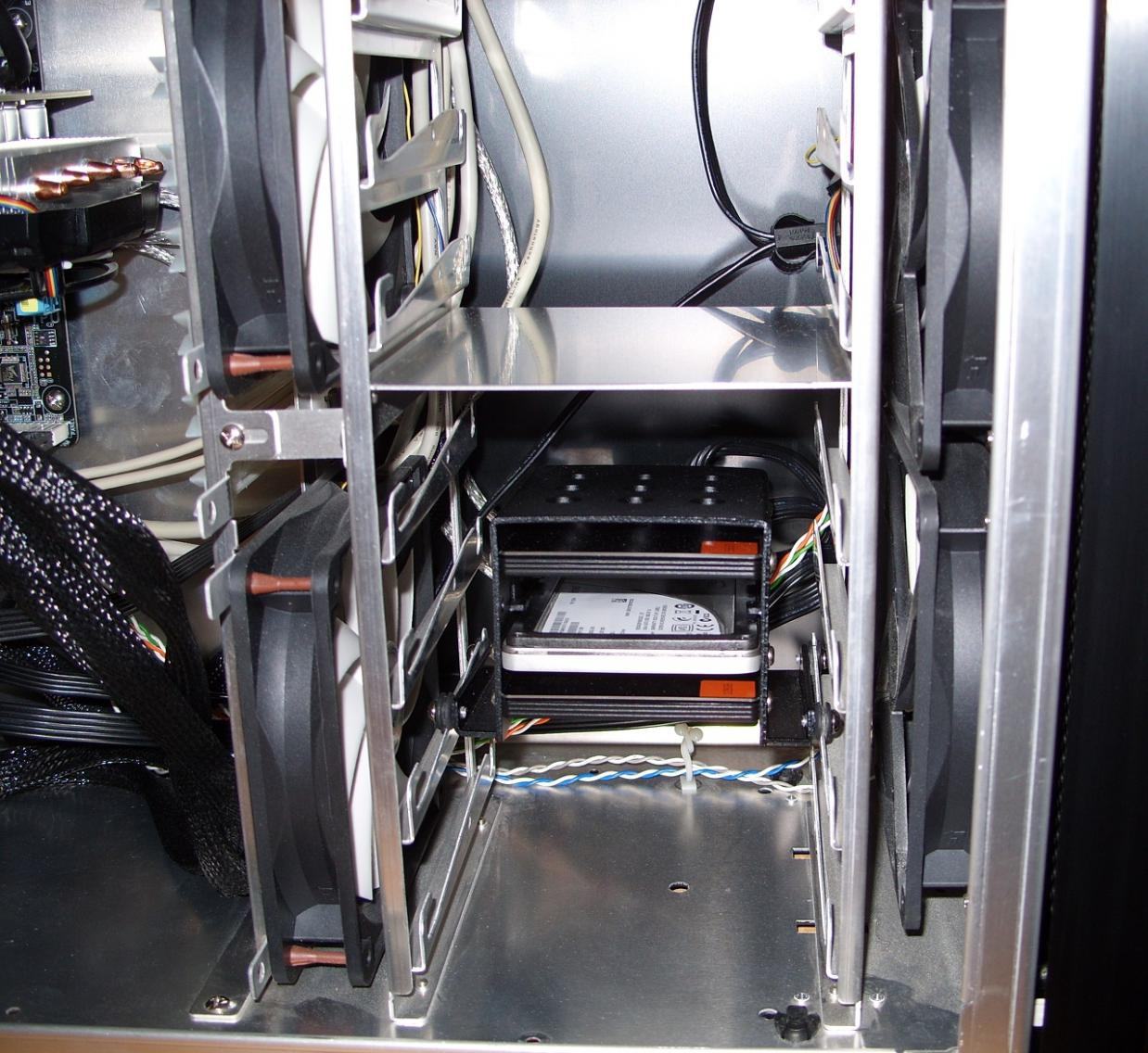

Oder holt sich sowas (kostet soviel wie ein einzelner Rahmen und hat Platz für 4 SSD):
