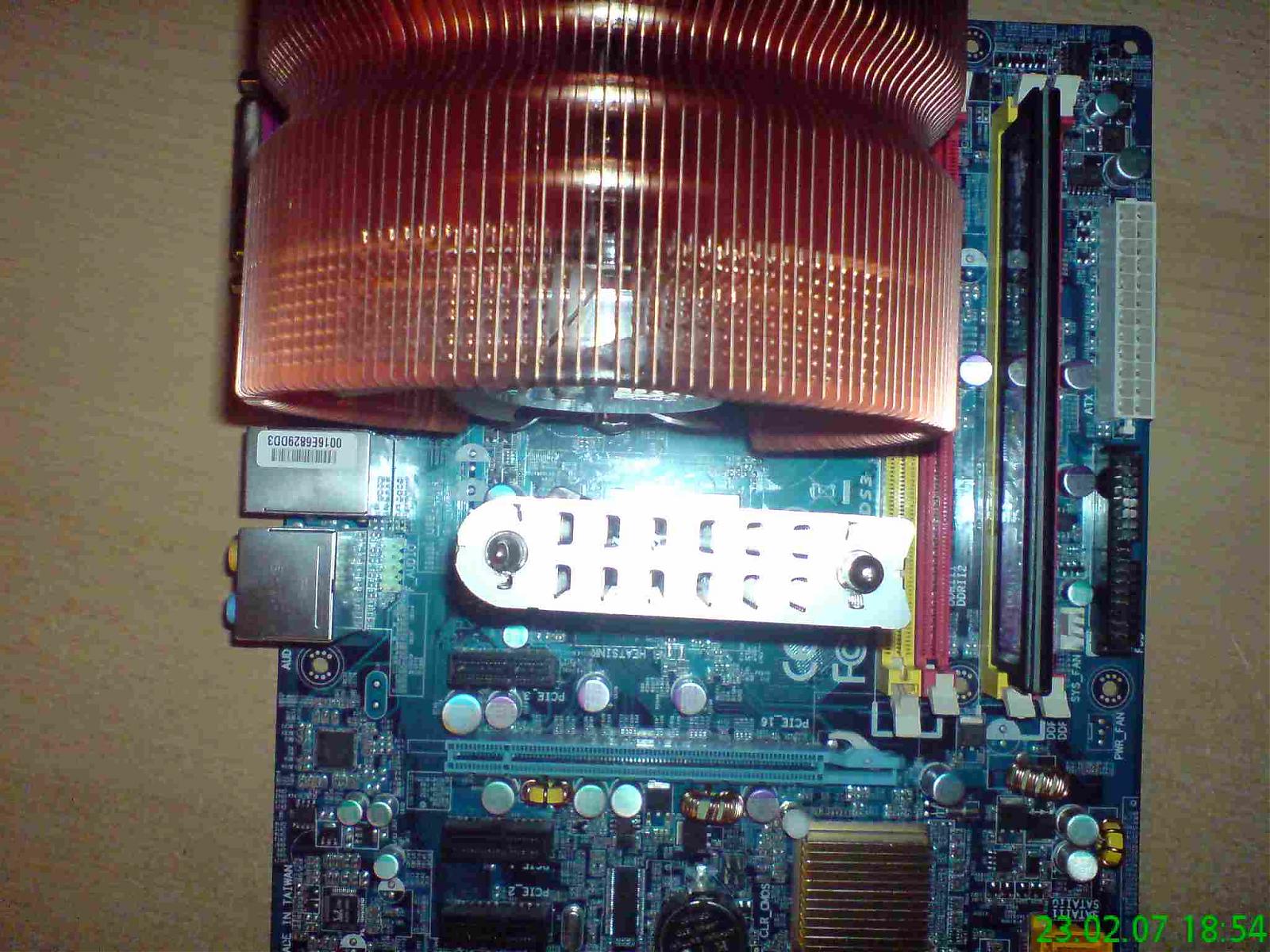

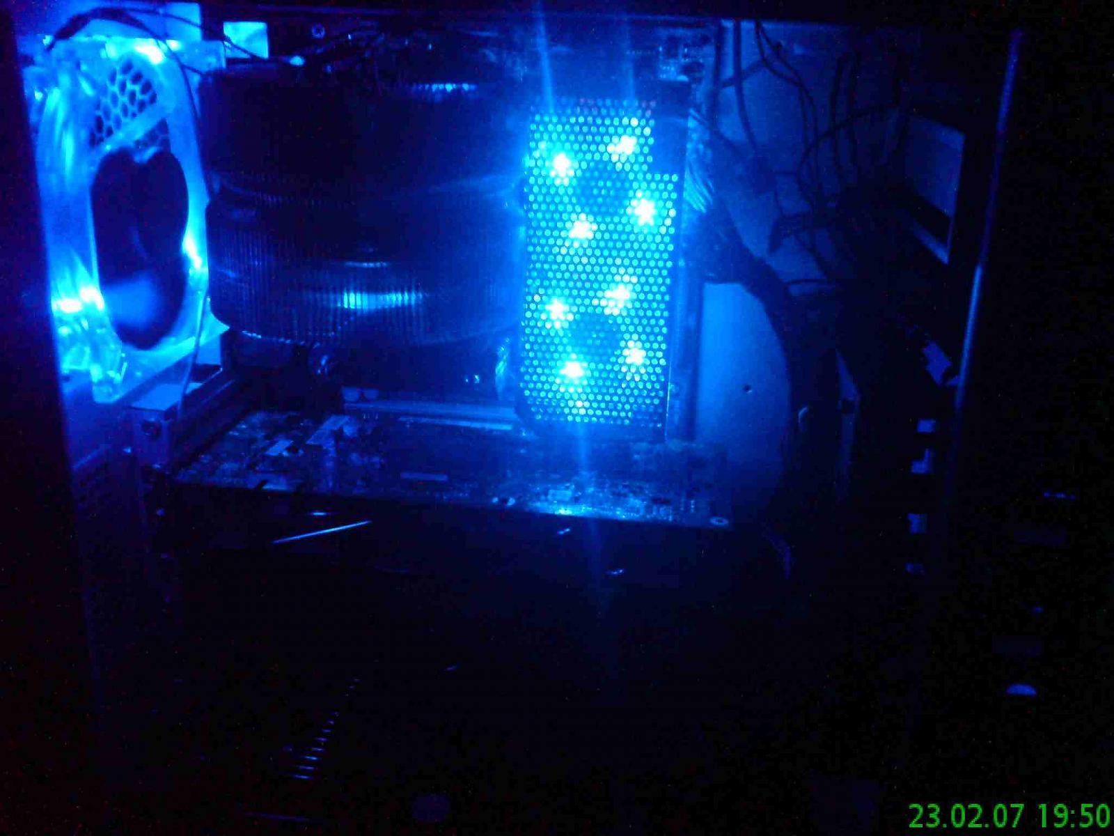

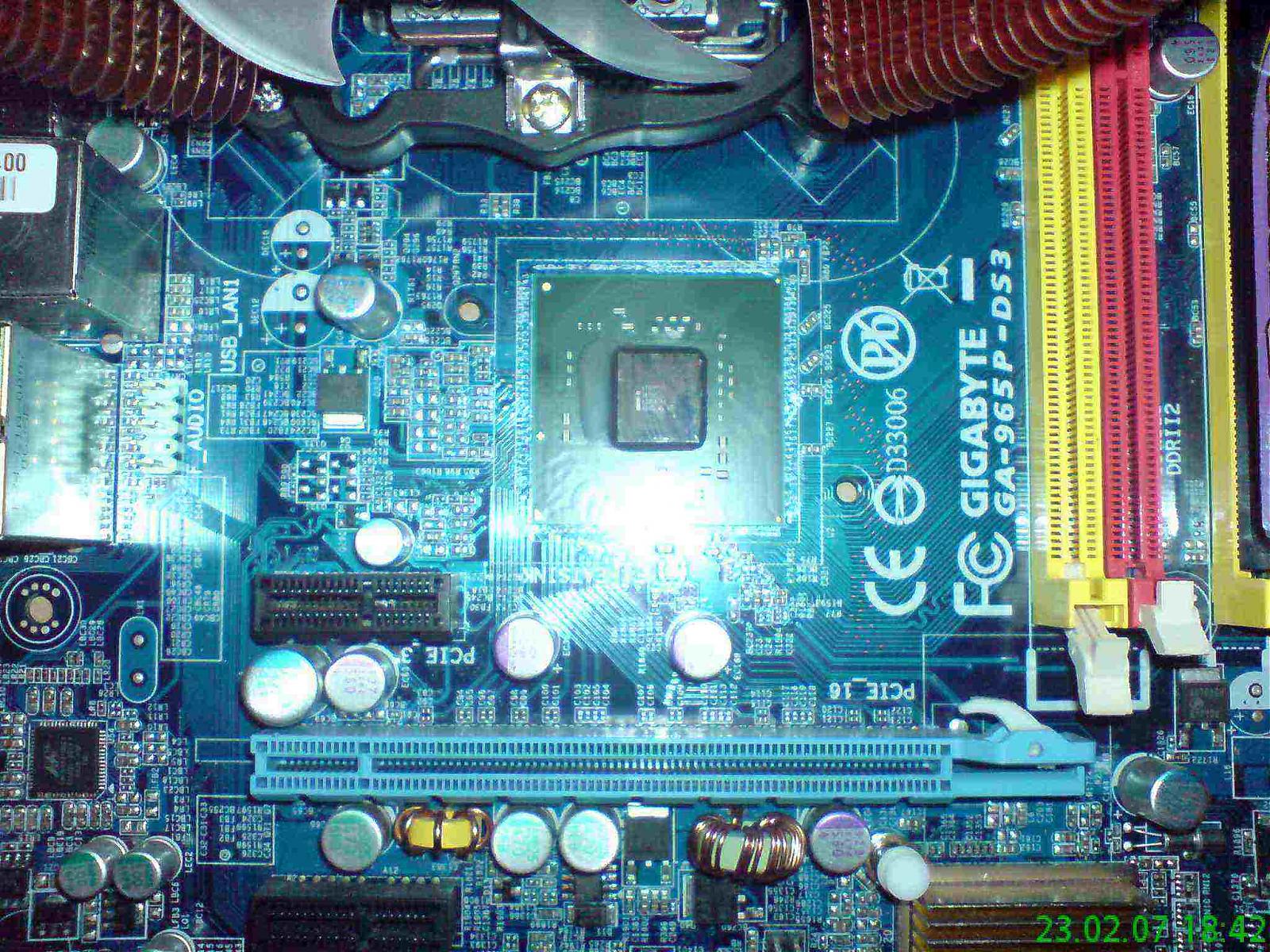

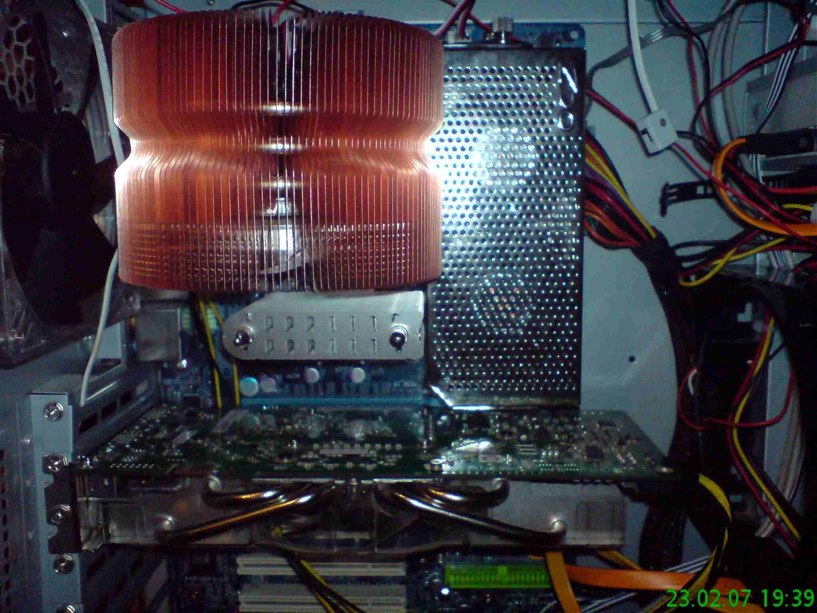

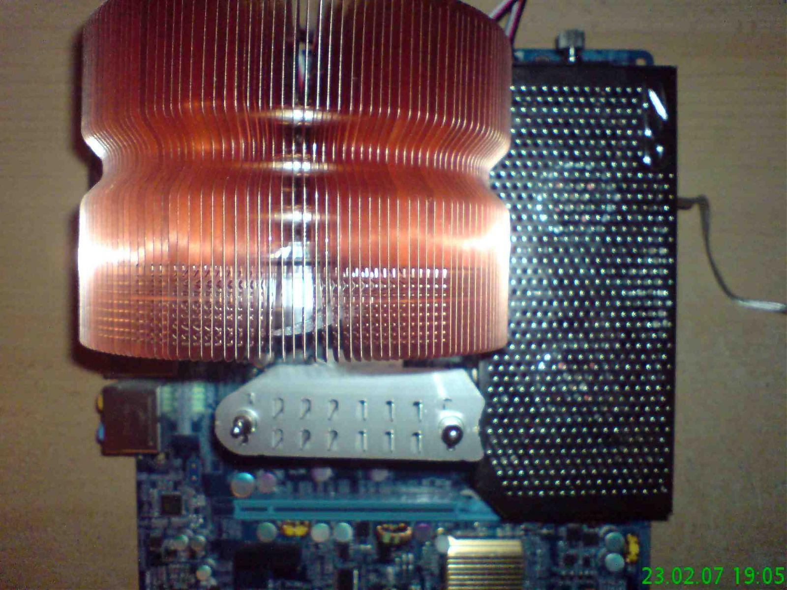

Ging ganz ohne Föhn!
Kinderleicht kann man schon sagen

Lol, erst so nen rießen Theater und jetzt wars aufeinmal Kinderleicht :haha:
Temps voher -> nachher?
Edit: Ich weis nicht ob's ihr's schon gesehen habt, aber ich hab jetzt auch schöne Bilder von meinem Mobo in den 1. Post reingestellt
