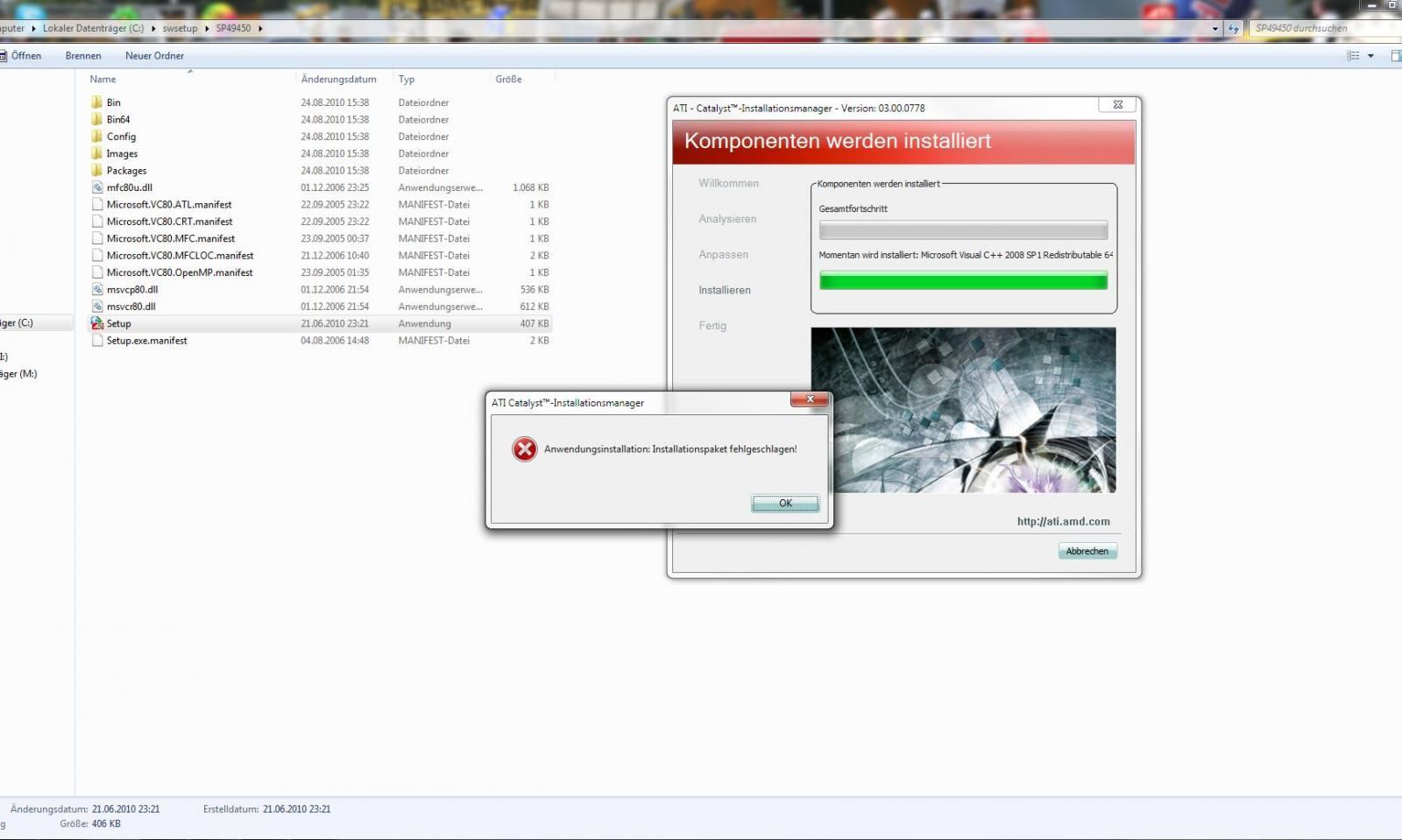

Habe alles so gemacht wie in der Anleitung geschrieben,jedoch will der Treiber nicht installiert werden! Ich glaube es liegt am Mobility Modder, denn wenn ich die inf-Datei öffne um z.B den Eintrag der hd 5700 zu kopieren steht bei mir nicht wie im obigen Bild "Modded by Mobility Modder...."! Hab es aber nach der Anleitung auf deren Homepage gemacht und es kam auch die Meldung "Driver Modded"!?
Achja, hab ein Sony Vaio mit der ATI Radeon HD5650 (Device ID 68C1) und Windows 7 64bit Professional!
Ich bräuchte aber den neusten TZreiber und nicht den von Sony freigegebenen, da ich seit mehrern Tagen versuche einen TFT auf seine native Auflösung einzustellen! Ich habe echt alles versucht aber 1680x1050 bei 60Hz will er einfach nicht annehmen! Letztendlich mal mit einem Notebook mit Nvidia Grafik versucht und siehe da = gestochen scharfes Bild auf dem TFT.
Hoffe das mir jemand von euch weiterhelfen kann:confused:

Hab ich versucht. Lässt sich auch nicht installieren! Habe auch dann erst die oemdspif.dl_ gelöscht => wieder nicht. Dann auch noch die SP49450.cva gelöscht = > nö!
Hab dir in den Anhang mal die Fehlermeldung gepackt, die ich mittlerweile nicht mehr sehen kann :)
Hast du beide oemdspif.dl_-Dateien (im Ordner W7_INF und W7_INF) gelöscht?
Noch eine Möglichkeit wäre nur die SP49450.cva zulöschen.
Es gibt noch eine OEM.DAT, wo man die Werte für die OEMs ändern kann. Hmm, mal schauen.
Ja, ich habe beide gelöscht und auch anschließend die SP49450.cva
