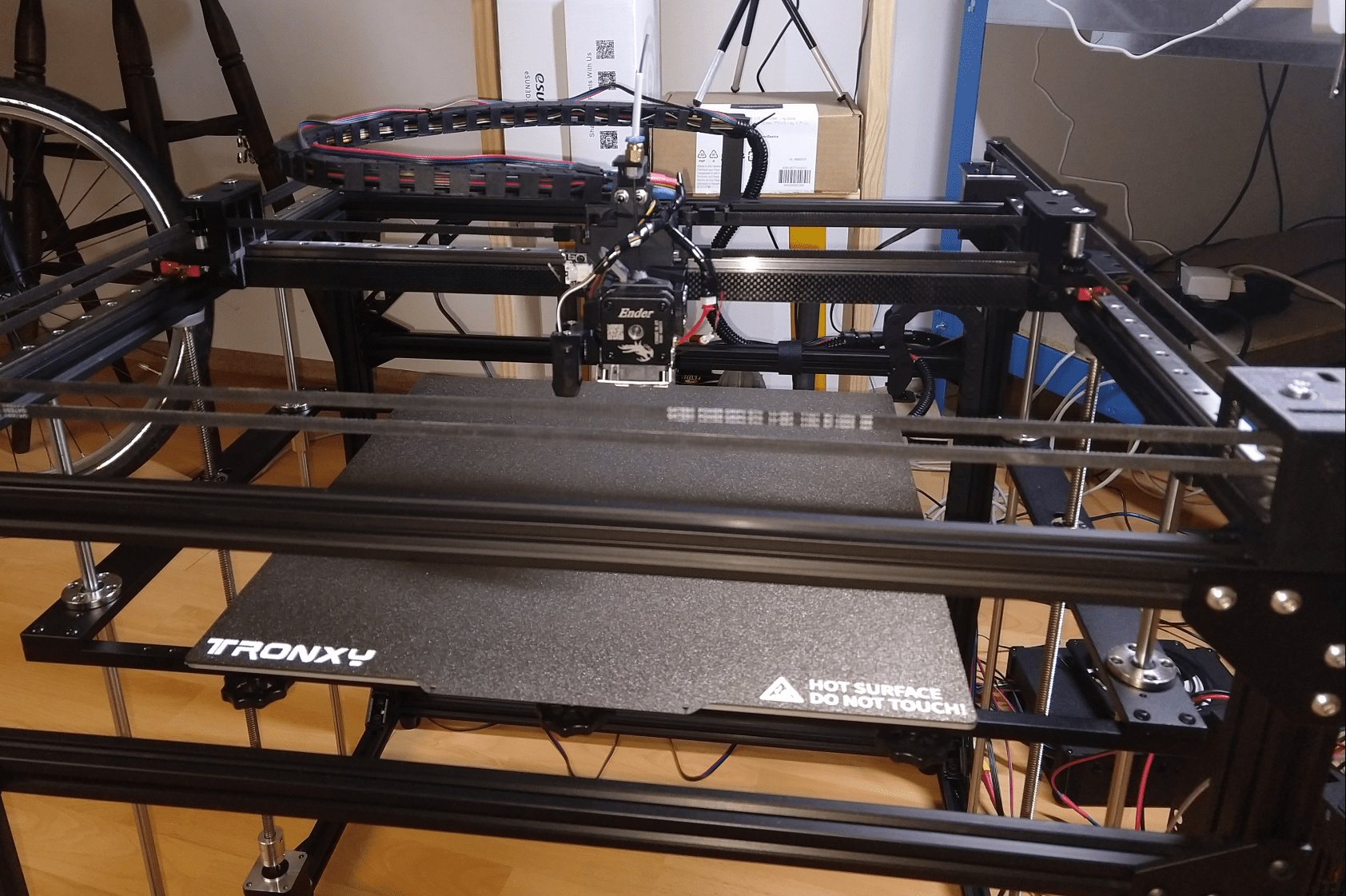

Auch von mir viel Erfolg. Ich hab meinem Tronxy gestern eine Kohlefaser-Gantry spendiert, die Extruder-Halterung neu designed und aus einem Stück gedruckt - mal gucken was es gebracht hat :-)
Hast Du den 400er oder den 330 ? Du den 400er besitzte . Woher haste das Carbon zeug ?
Ja den 400er. Ich hab mir 600mm Karbon bei Aliexpress bestellt und es dann zurechtgesägt (Auf Atemschutz achten) und gebohrt. Ich habe mir kleine Einsätze gedruckt, die einschieben kann und die Distanzscheiben und Stoppmuttern tragen, so dass ich nur von einer Seite bohren musste und ganz bequem die Linearschiene festschrauben konnte.... Hat viel besser geklappt als gedacht :-) Eine fertige Lösung hab ich für die 400er Variante nicht gefunden.

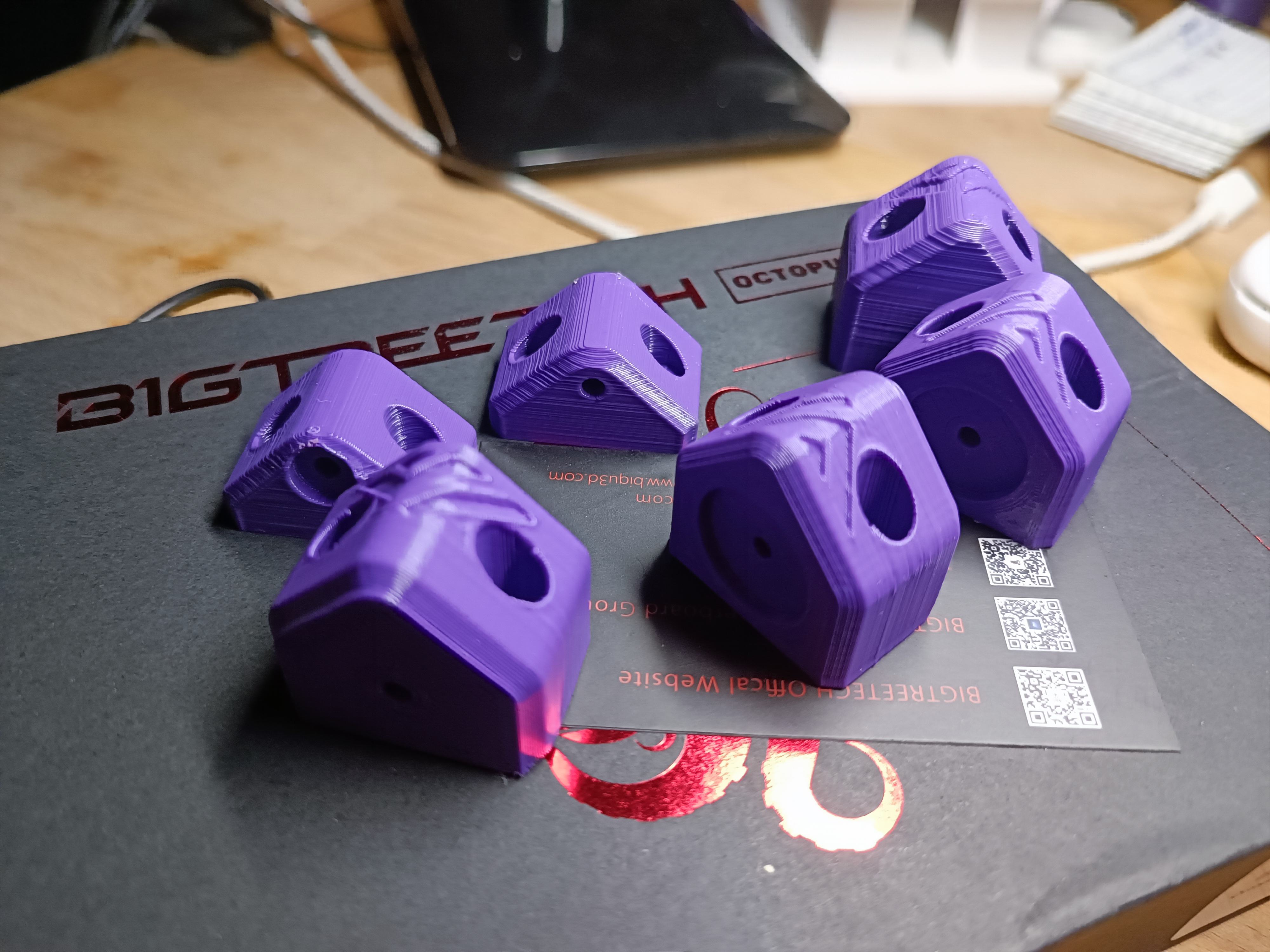

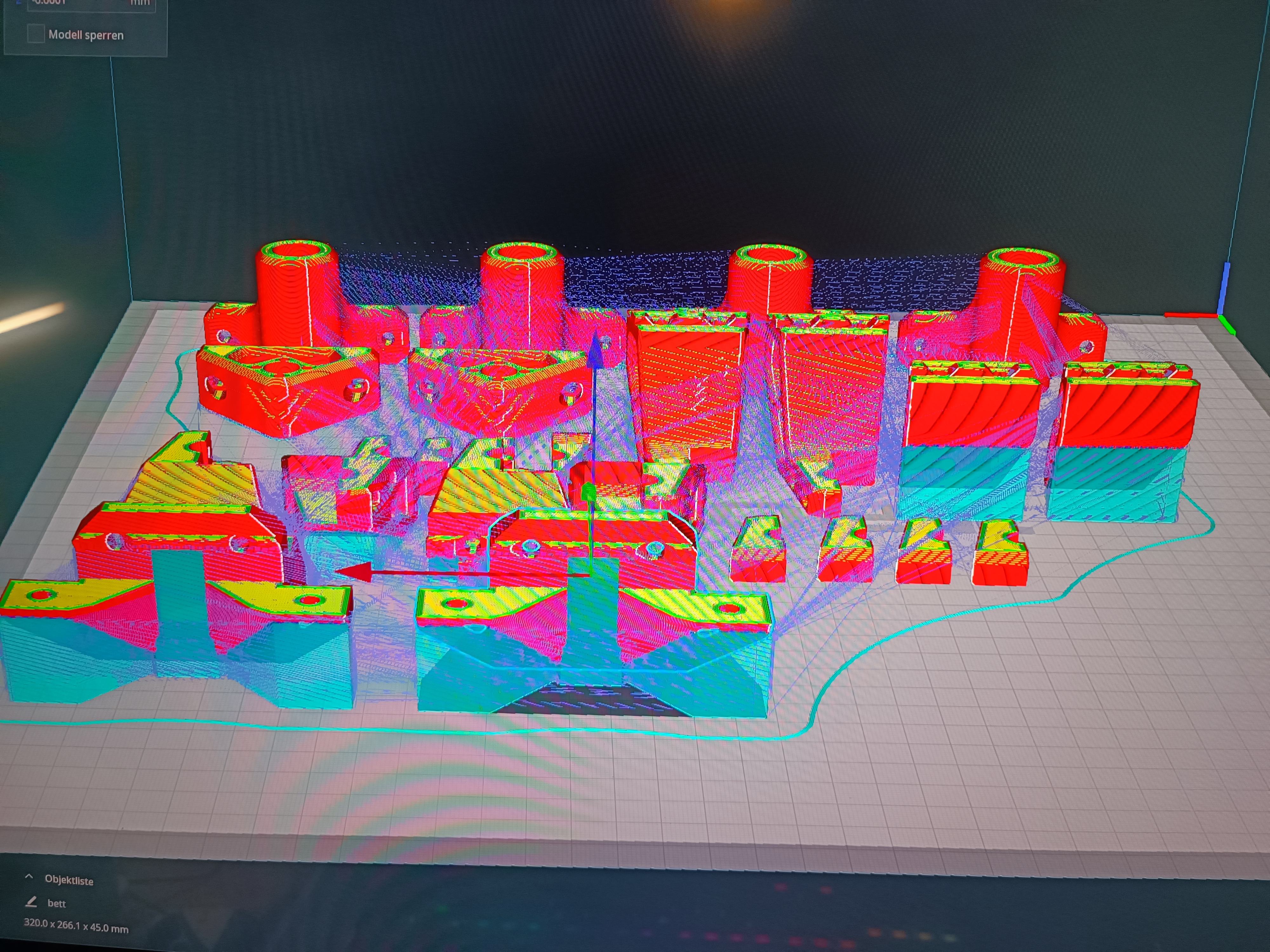

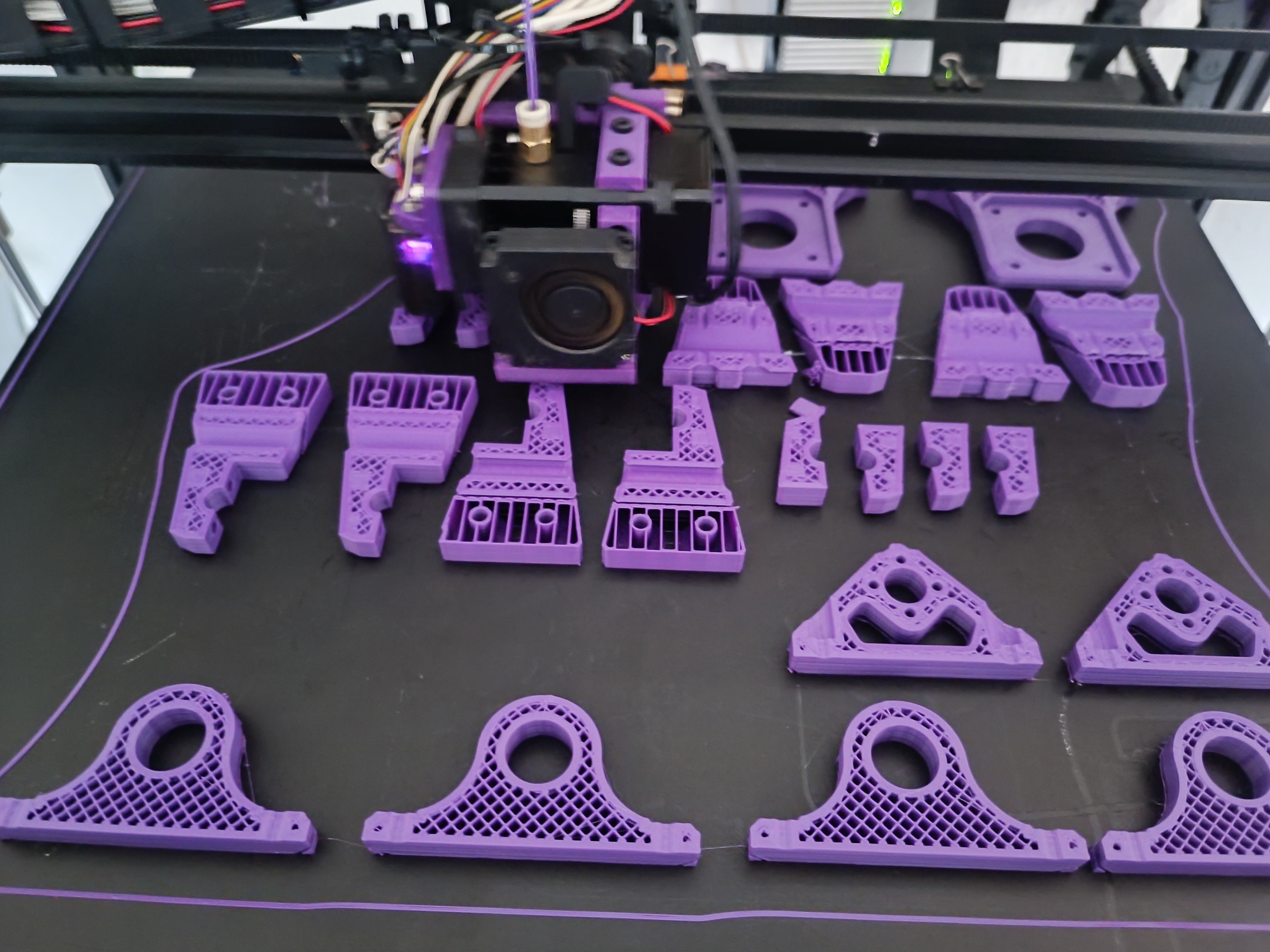

Und bevor sich hier jemand an die Quali der Druckteile aufhängt, das sind erst mal Testdrucke um zu schauen ob das alles passt

Bevor sich hier jemand an die Quali der Druckteile aufhängt, das sind erst mal Testdrucke um zu schauen ob das alles passt

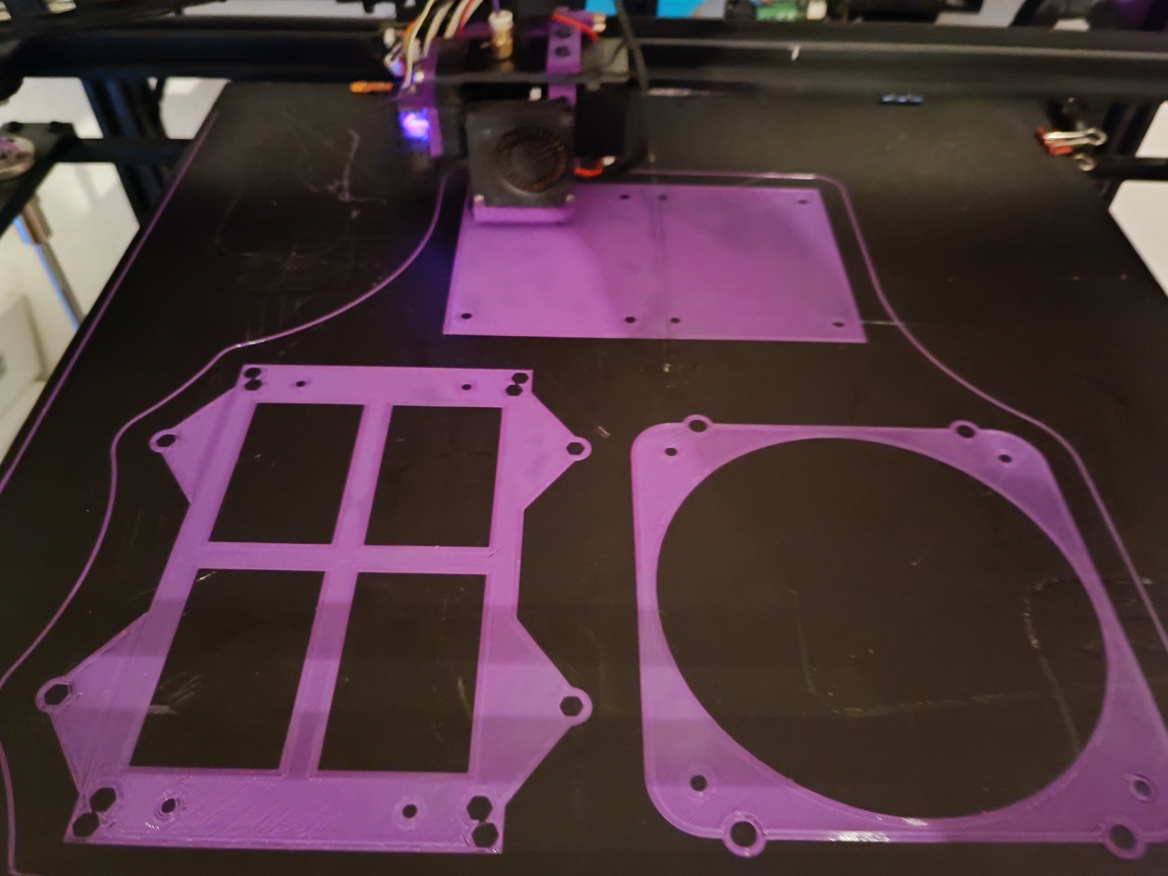

Ich sehe, du druckst gerade das Gehäuse für das Octopus.
Falls du das an einem Profil montieren willst, ich hab da eine geremixte Version in meinen Printables 3D-Modellen:

Ne Drucke eine Halterung für das Pro und Mosfet Halter. Das kommt ja auf die Rückseite des Druckers montiert . Schau dich da mal beim Vzbot Mod um.

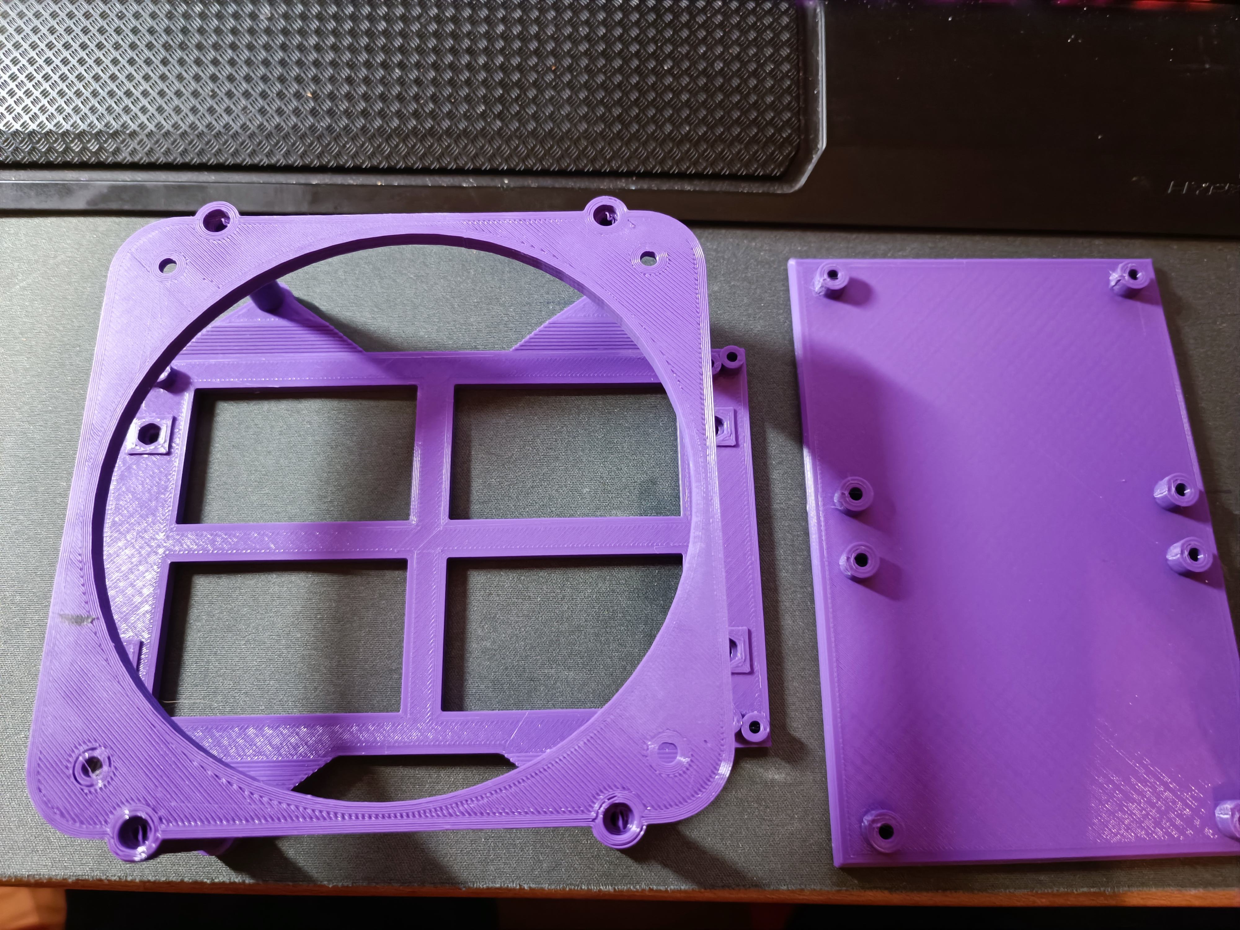

So Board Halter und Mosfet sind schon Mal fertig . Nächste rutsche liegt auf dem Bett
Ist der exakt gleiche Halter wie für das normale Octopus Board. Die sind von den Abmaßen exakt Baugleich 😉
