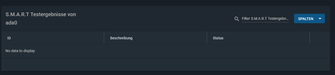

Weiß jemand warum in der TrueNAS GUI keine SMART Testergebnisse angezeigt werden, obwohl ein SMART Test wöchentlich laufen sollte. Hab auch gerade einen "SHORT" Test angestoßen und ein paar Minuten gewartet. Trotzdem wird nichts angezeigt:
Gute Frage, eventuell noch ein wenig Buggy? Ist ja doch noch ziemlich frisch aus der Produktion, wenn auch stable.
Ich gehe immer in die Shell und dann:
smartctl -a /dev/PLATTE (meist da0,da2....).
Hab ich vorhin gemacht und auch vernünftige Daten bekommen. Aber die GUI liefert für keinen Datenträger irgendein Ergebnis.
