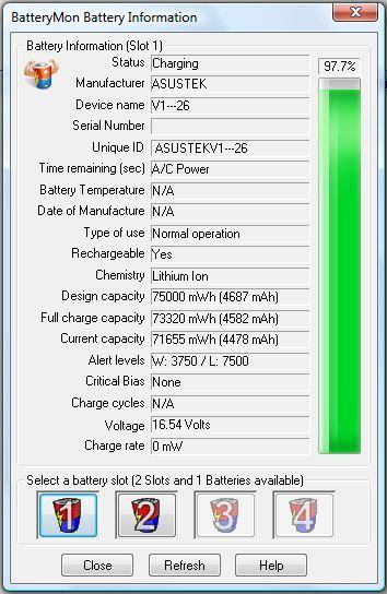

es soll ja vorkommen, dass ein NB-Akku nur noch bis 98% auflädt.. doch sollte er dann bei den 98% nicht auch damit aufhören???
Mein Akku lädt seit ner halben Stunde bei 98% - Lampe am NB und Vista zeigt an, dass aufgeladen wird! .. ist das Normal?

Falls du den MB Akku hast und den Hauptakku gleichzeitig mit ihm in Gerät kanns sein dass dein Hauptakku gestorben ist. Bei mir zeigte er stundenlang laden an und irgendwann blinkte die Anzeige.

Nein, die Rede war vom Haupt-Akku (ein MB-Akku habe ich nicht) !?
(das Dumme. er war auch schon zur RMA)
Hätte sein können. Das fiel mir grad dazu ein.
Naja dann warte ab, vielleicht ist die Kapazitätsanzeige mal wieder falsch und er lädt wirklich noch.
Welches Modell hast du? V1J? Wenn ja, dann liegts definitiv an dem was ich grade vermutet habe.

Mein Hauptakku hat nun wieder 100% und 73770mWh - also erstmal wieder alles in Butter bei mir - wie ich das sehe :)

hier meine akku werte, nach normalem täglichem gebrauch. oft ohne akku am netz gearbeitet
So wie ich das sehe hat der Akku quasi 5% an Kapazität verloren... oder?
