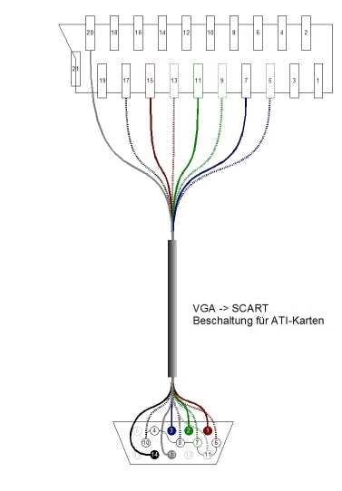

nichts finden. Ich habe mir ein Kabel selbst gelötet aus einem VGA
(dickes Kabel) Anschlußkabel und Scart Stecker nach dieser Anleitung Klick.
Ein Bild bekomme ich auch auf meinem TV über AV2(RGB), noch nicht
perfect im Windowsmodus (starkes Flimmern der Schrift), aber unter
MP ist das Bild super. Mein Problem ist, wenn der PC angeschloßen ist
und ich ihn einschalte ist mein Videosignal AV1(auch RGB) komplett
gestört, soll heißen Fernseh schauen über SAT D-Box unmöglich.
Wenn ich den PC abklemme oder abschalte ist das Bild AV1(D-Box)
wieder super. Habe auch schon versucht die D-Box an AV3(S-VHS) anzuschließen, aber das Problem bleibt.
Hat noch einer von euch eine Idee was ich machen könnte ?

Hi,
mein Problem das der PC das Videosignal stört habe ich hinbekommen.
Habe einfach die Transistorlösung noch eingelötet und siehe da, keine Störungen
mehr.

Hi , Rimini and All :
If I don't need S-Video for signal direction (INPUT/OUTPUT) . How to modify Rimini's schematic ? Thank in advance .
Hi, ich war jetzt zwei Monate lang nicht im Forum und habe ehrlich gesagt die Übersicht verloren.
Gibt es inzwischen ein funtionierendes Platinenlayout mit VGA-/Scart-Anschluß?
