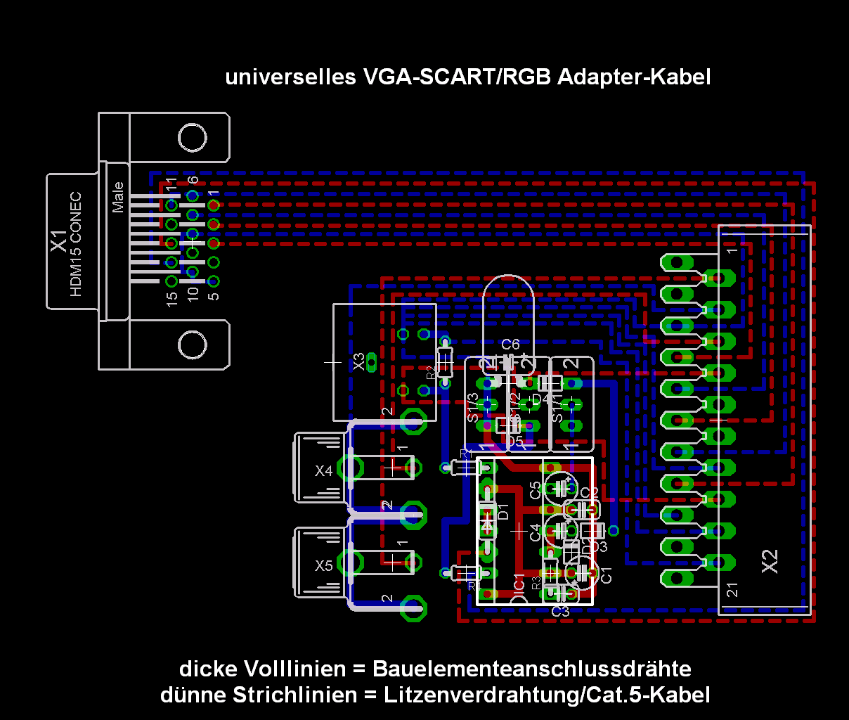

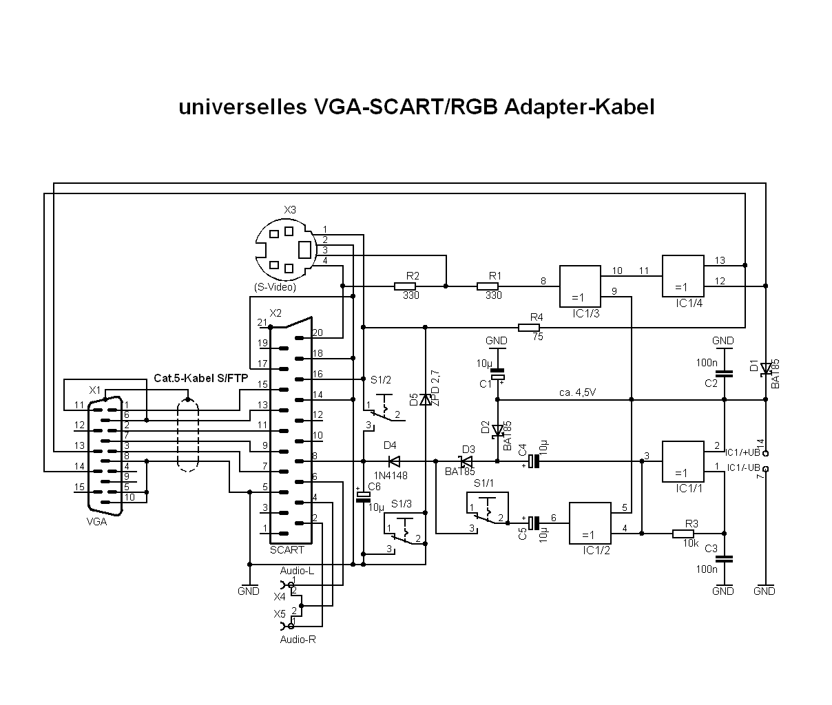

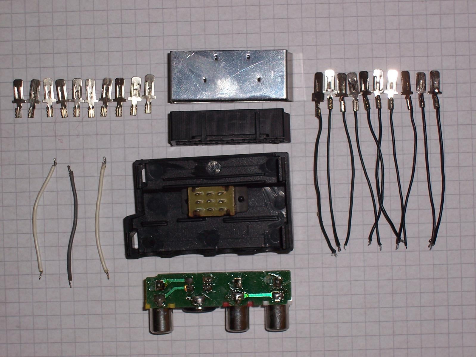

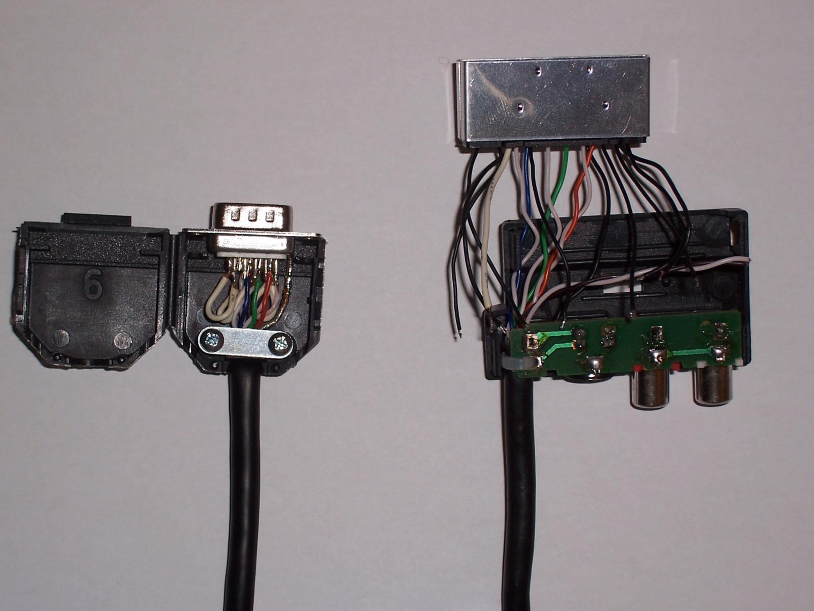

hab auch noch was gefunden...

da die anleitung ja leider mangels bilder nicht mehr komplett ist, wurden diese ja von sparkie, kudie und buyman auf dieser seite drangehängt. so langsam steig ich etwas durch, aber so ganz klar ist mir das noch nicht.
welche der bilder / schaltungen ist jetzt eigentlich die "aktuellste" bzw die, die mit ati/nvidia karten am besten / universellsten mit den diversesten tv geräten läuft?
ich geh jetzt einfach mal davon aus, dass es die "VGA SCART RGB NEWER.png" ist, da auch der svideo eingang etc. berücksichtigt wurde.
Ich selber hab mir zur idee gemacht dieses kabel zu basteln, doch habe ich noch kleine differenzen von der "einkaufsliste" zum bild gemacht.
a) im bild ist R4 ein 150 Ohm Widerstand, in der Einkaufsliste hat er nur 75 ohm
b) ich finde D5 nicht im bild (vllt bin ich auch einfach nur blind ^^)
c) die LED1 ist nicht in der EK - Liste (ok, an ne grüne led sollte man problemlos rankommen)

hat jemand vllt ein paar bilder der bestückung (oben und vllt auch unten) eines funktionierenden adapters? eher gesagt einer bestückten platine. wäre echt nett...

bin mit der schaltung auf dem ersten Blick überfordert.
was ist C6,d2,und d3 sehen mir garnicht angeschlossen aus
auf dem schwarzen bild
kann mir jemand helfen?
hi,
also c6 ist der große kondensator, wovon du pro schaltung einen brauchst
worauf der gelötet ist, ist der schalter im scartstecker.
lass dich nicht von dem dicken strich in der mitte des kondensators irritieren, seine beine sind die kleinen weißen fitzel, die links und rechts aus dem kondensator unten rauskommen und direkt mit dem obersten von s1/3 und s1/2 verbunden sind.
auf dieser schaltung sind die proportionen des schalters falsch dargestellt. du musst dir den schalter in dem bild höher als breit vorstellen - dann stimmts wieder ;)
d2 bekommt jeweils ein beinchen zusammen mit dem rechten des oberen und dem linken des unteren kondensators in ein loch
d3 steckt dann noch in dem loch, wo das obere bein von d2 und das rechte bein von c4 stecken.
das andere ende wird dann "fliegend" mit dem schalter beim einpassen der platine in den scart stecker mit dem schalter verbunden (blaue leitung)
ach ja, damit es alles in den scartstecker passt, darf die platine höchstens 6 löcher breit und 7 löcher hoch sein. sprich die grünen löcher links und rechts vom ic sind schon dessen beinchen. wie gesagt, in paar löcher kommen bis zu 3 beinchen - das ist eine elende fummelei aber schaffbar
ich wünsch dann schon mal viel erfolg ;)
gruß
aber ich bin dann auch mal ehrlich - ich musste mir das schwarze bild auch erstmal ne stunde zu gemüte führen bis ich gerallt hab, was da abgeht
