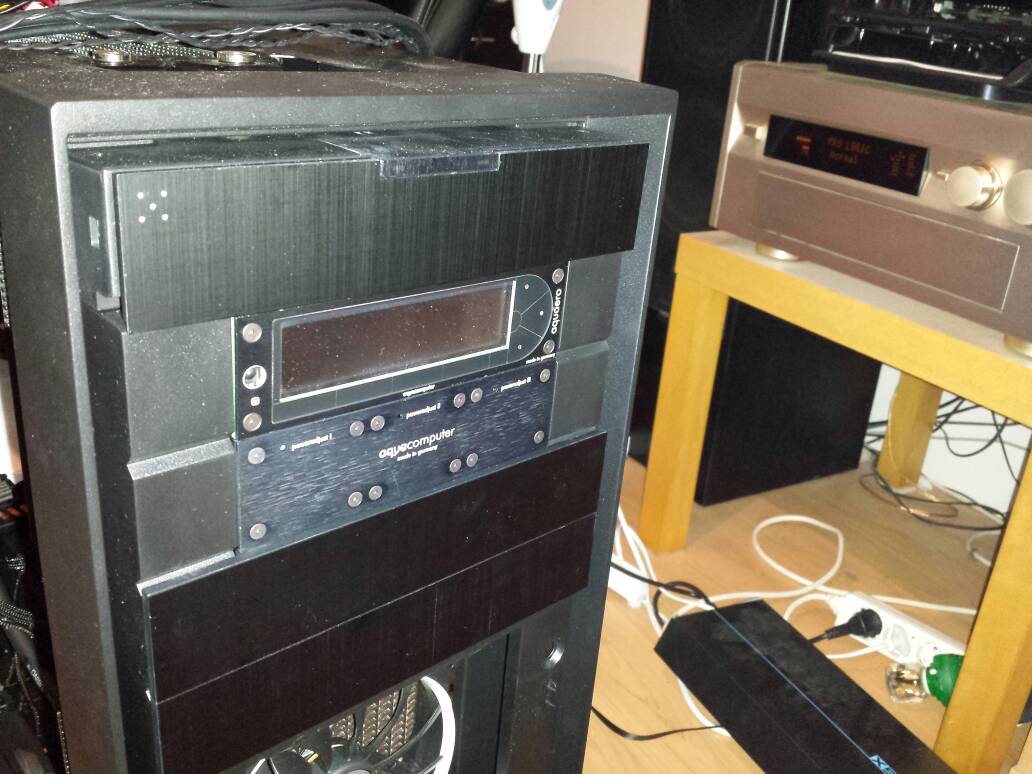

Echt Spitze von dir steini dass du schon paar pics von dieser Augenweide hochgeladen hast :). Hab das Case nach 2 Monaten Wartezeit endlich bei mir daheim stehen und muss sagen: ein Schmuckstück. Massiv mit Charakter und ohne verspieltem Pipapo. Mir fehlt nurnoch die passende Hardware, da ich aber auf die EVGA boards warte kanns noch dauern bis ich mein kleinen "Worklog" hier posten kann. Solang klau ich mir ein paar Anregungen von dir ;). Keep up the good work.
Greetz
PS: Die einzige Kritik mit der ich bei diesem Case auch habe ist der Laufwerksslot. Da hätte ich mir eine elegantere Lösung gewünscht. Aber nichts was sich mit nem guten Stück Blech und ner Fräse nicht beheben lässt *g*
Ja das stimmt, die sind wirklich nicht optimal gelöst aber da setzte ich meine Hoffnung in Ricardo, dem fällt da bestimmt was ein.
Und falls nicht ist es sicher nicht schwer sich da selbst was zu zaubern.

Sooo schlimm ist es jetzt auch nicht.
Klar hätte man es besser lösen können aber wer keine 2 linken Hände hat wird sich da sicher zu helfen wissen.
Mit dem Handyblitz sieht es ehrlich gesagt echt nicht so berauschend aus aber in natura kann man damit leben.
