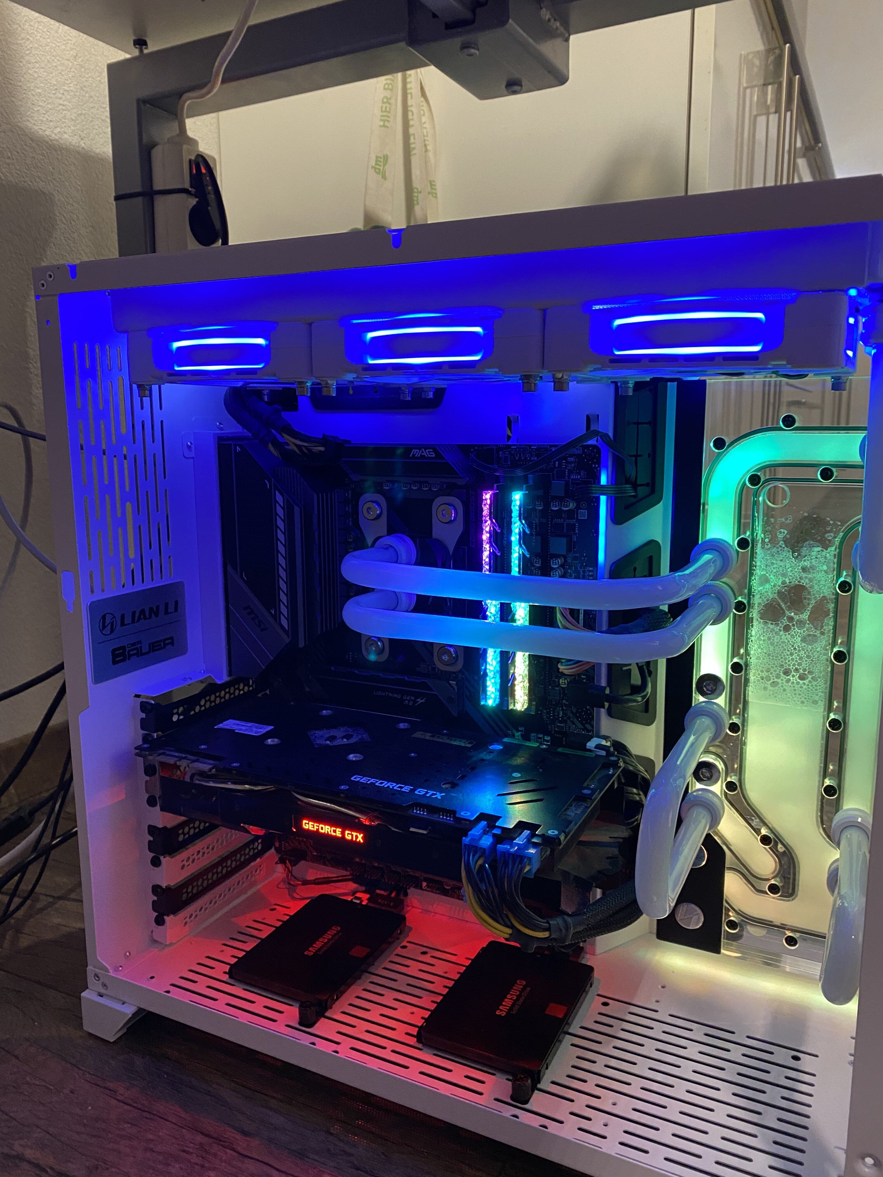

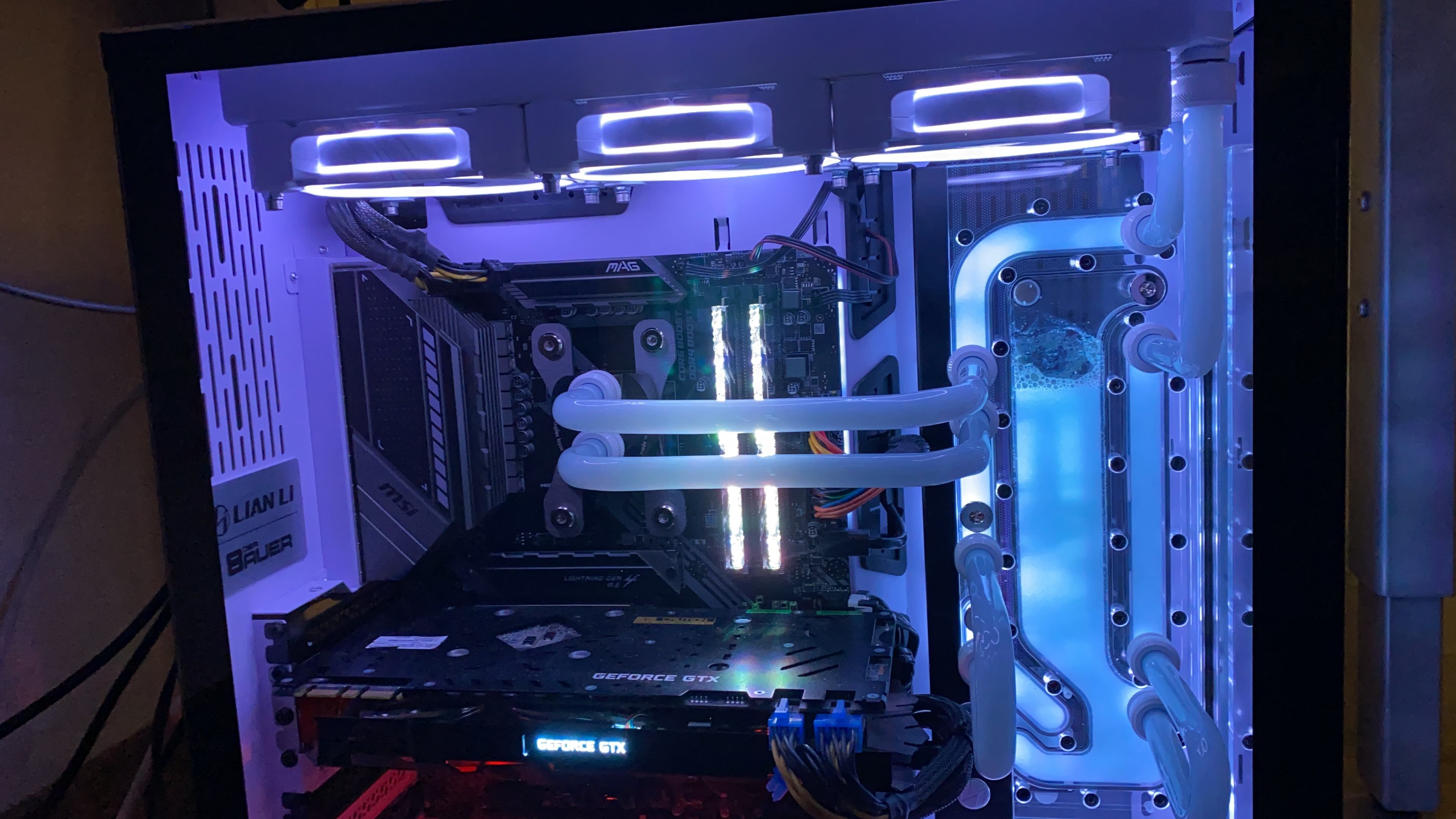

So ich Bastle auch mal mit meinen ersten Hard Tubes:
Bisschen Bunt beim ersten einschalten xD:

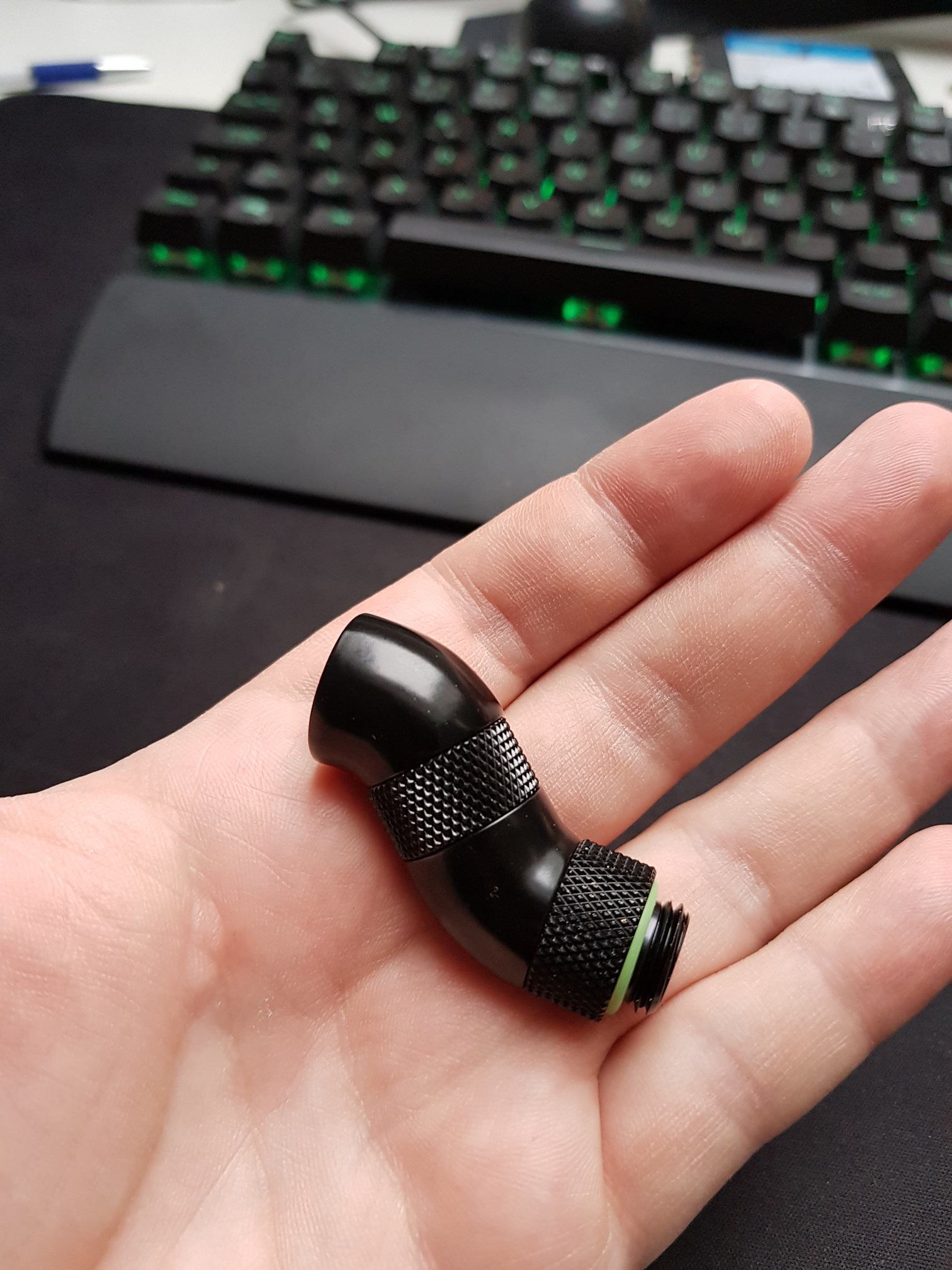

Das werde ich jetzt damit lösen. Der untere Radi bisschen nach vorn und die zwei Winkel solange drehen, bis der Schlauch in beiden Richtungen gesehen senkrecht im Case steht.

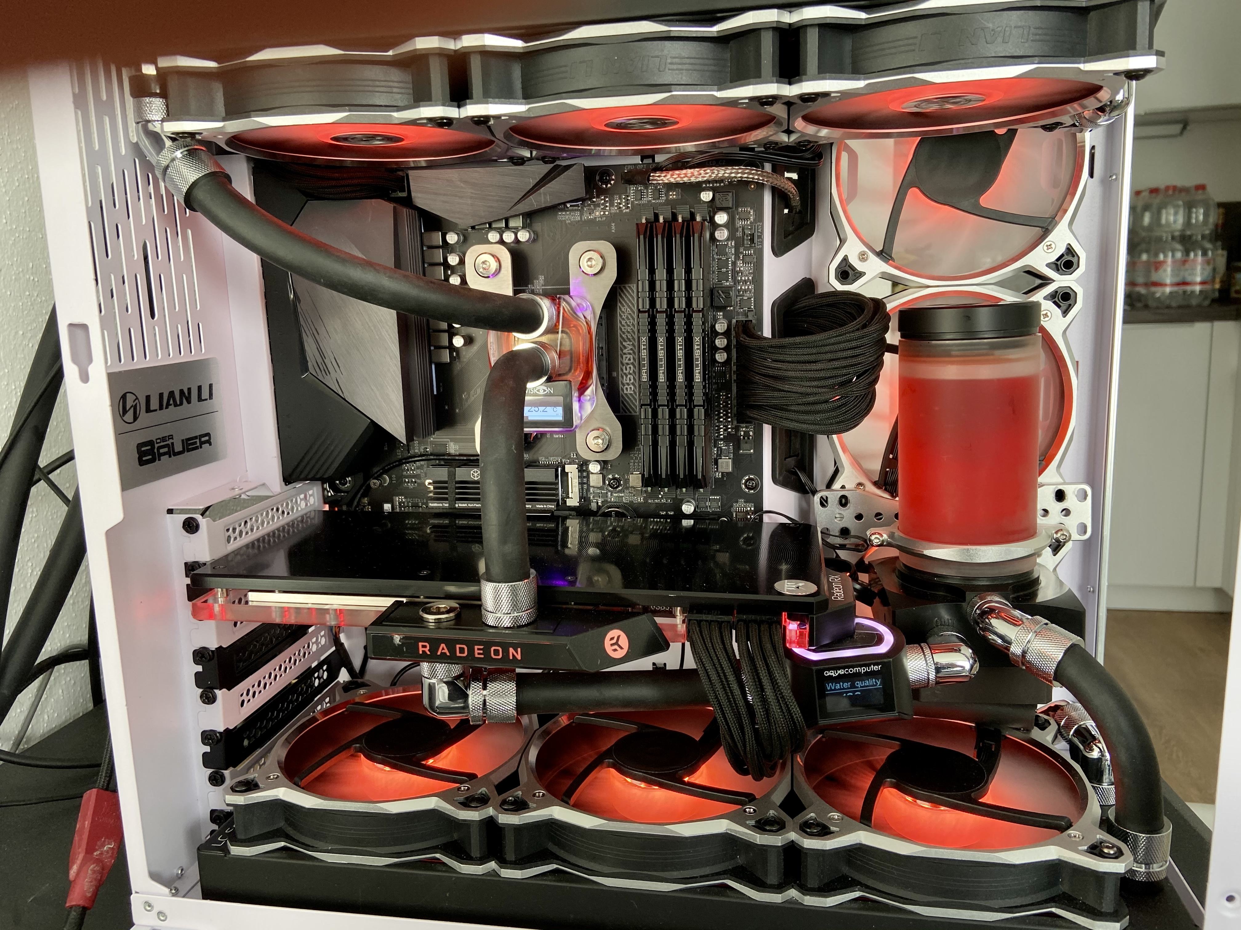

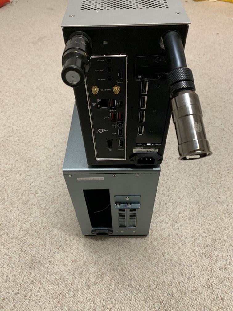

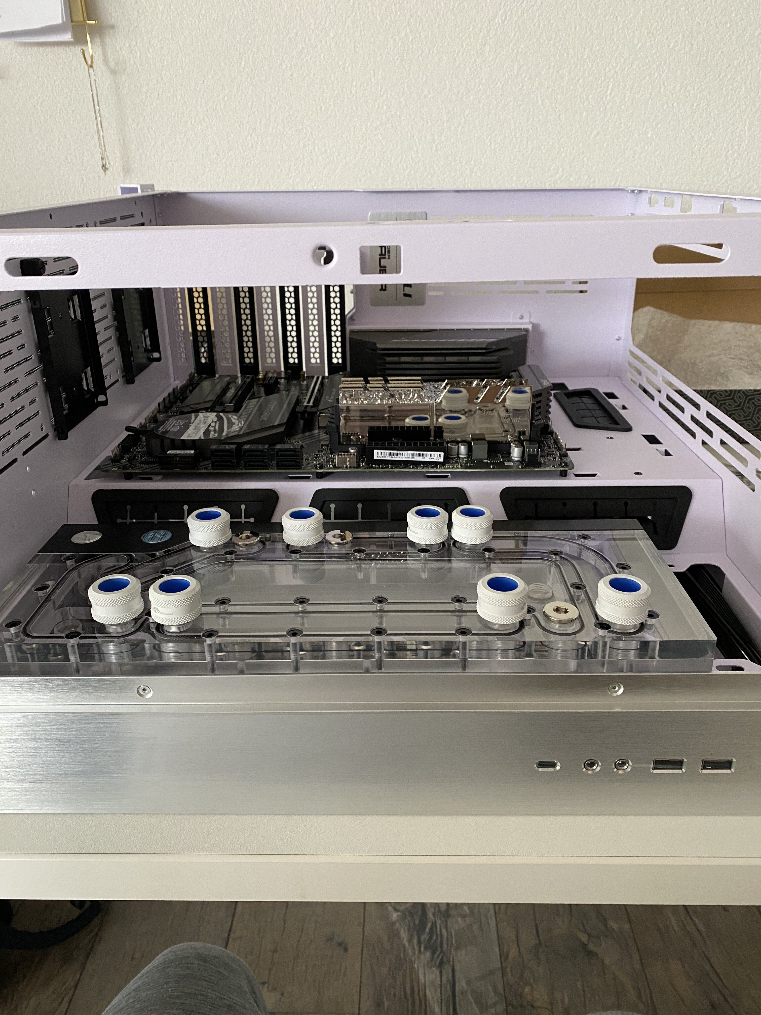

So, eben das erstmal probeweise das System in Betrieb genommen.

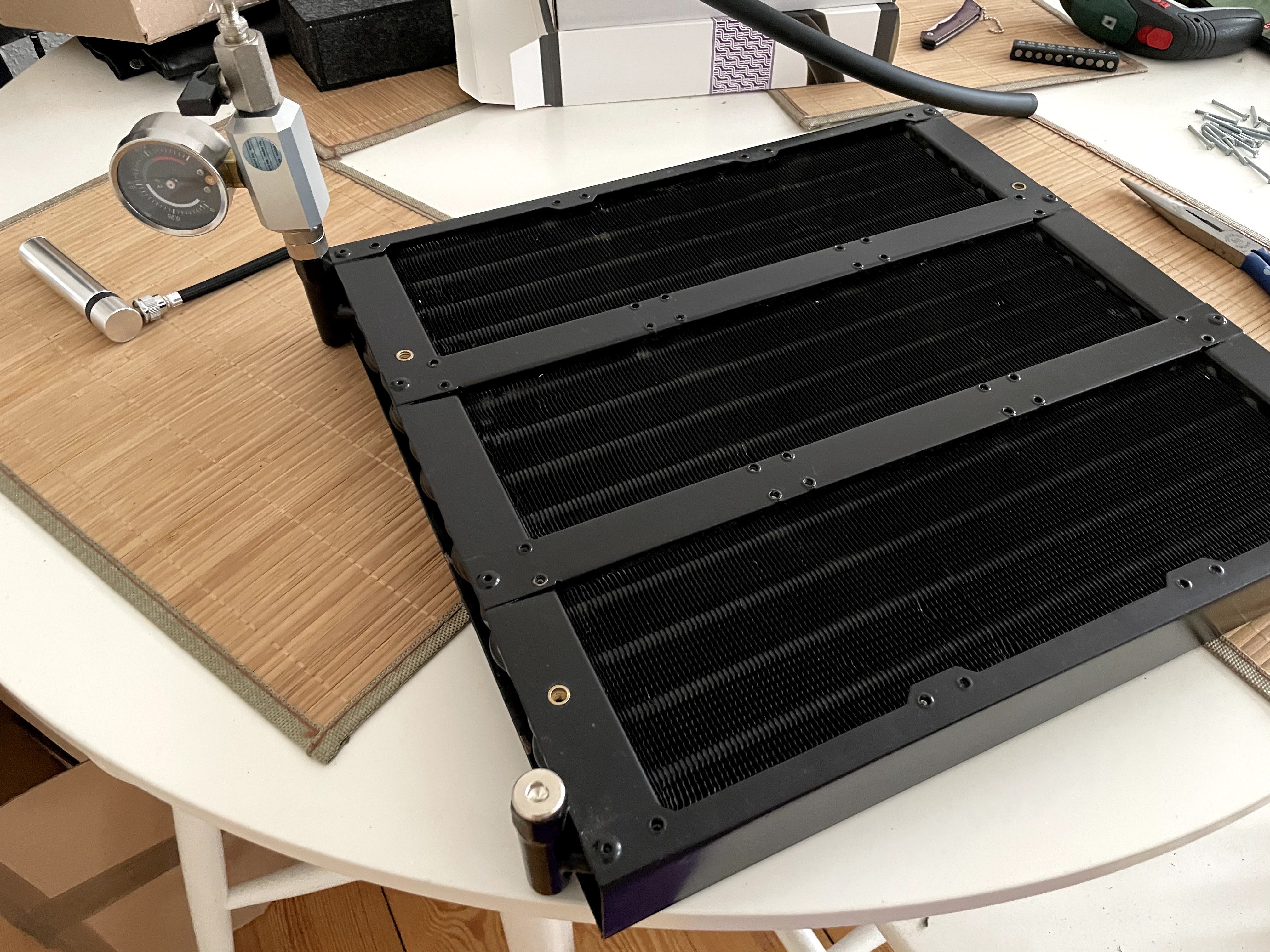

Nachdem ich knapp 2h den Kreislauf nochmal auseinander bauen musste, weil ich den Radi in der Seite einfach nicht dicht bekommen hab is der kurzerhand rausgeflogen. Sollte auch so mehr als genug Kühlleistung haben.
Farbschema und Verkabelung sind noch nicht final.
Zumal ich wohl den CPU-Block nochmal neu befestigen muss.
82 Grad aufm 5800x scheint mir im Cinebench etwas hoch.

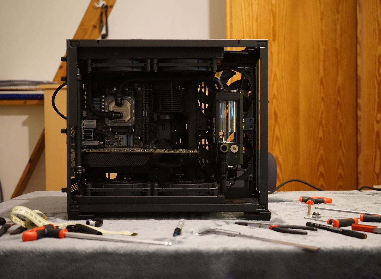

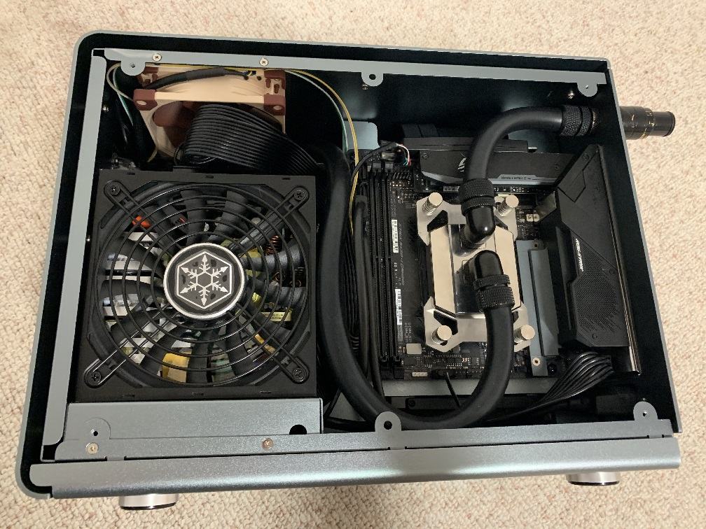

So. Das DanA4 war ja knapp zu klein und so offen wollte ich das alles nicht lassen. Das neue Gehäuse ist da. Neues Spiel, neues Glück...?
Zur Erinnerung, es ist das Kolink Rocket V2: https://www.caseking.de/kolink-rocket-v2-aluminium-mini-itx-gehaeuse-titangrau-gekl-074.html

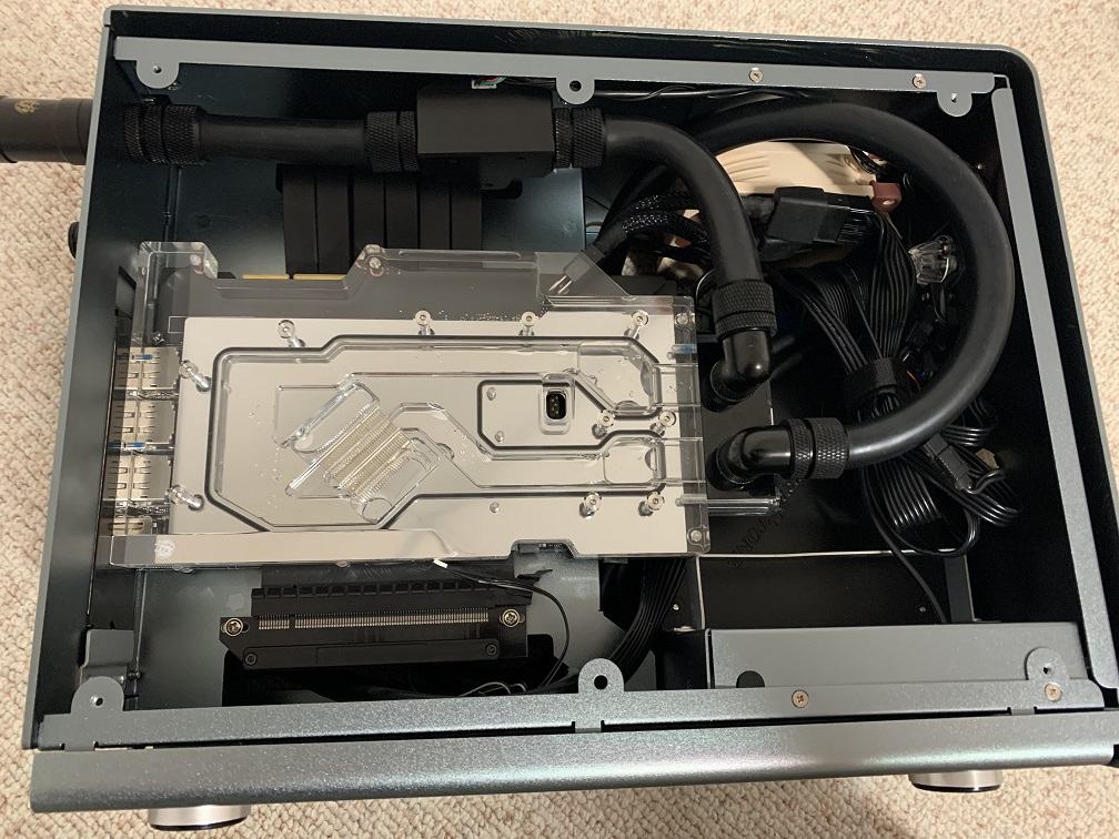

Fangen wir mal mit dem Positiven an: Es passt jetzt immerhin alles rein. Und man bricht sich auch deutlich weniger die Finger. Und ich brauchte den 180°-Snake-Adapter nicht mehr und konnte den High Flow in der empfohlenen Ausrichtung (Metalldeckel oben) im Gehäuse platzieren.
Das war's aber auch schon zum Positiven. Halt, nein: ganz nett ist die Möglichkeit, ob und unten Lüfter montieren zu können. Hab daher dann auch den mitgelieferten direkt durch einen Noctua ersetzt.

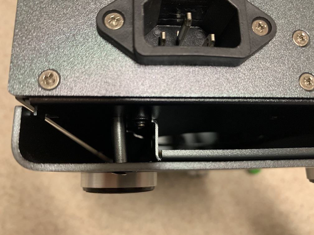

Negativ 1: Angeblich passen SFX-L Netzteile. Würden sie auch, wenn nicht ein bescheuerter Designer die USB-Stecker mittig und zu niedrig in die Front gesetzt hätte. Kollidiert hübsch mit meinem SFX-L Netzteil, lässt sich nicht einbauen. Musste also den dämlichen unteren USB-Stecker ausbauen und mit Cuttermesser plus Feile bearbeiten und 1-2mm Plastik abnehmen. Geht auch gar nicht. Auch die Idee zur Befestigung des Netzteils muss irgendjemand im Suff erdacht haben, denn...
Negativ 2: ... die Aussparungen um das Netzkabel durchzuführen passen vorne und hinten nicht, um den Stromstecker in mein Silverstone-Netzteil zu bekommen. Durfte auch da wieder Hand anlegen und eine ca. 25x15mm Aussparung in die Halterung reinfeilen. Dämlich und ärgerlich.
Negativ 3: Das mitgelieferte Riserkabel ist für'n Po. Zugegeben - das ist nur mit PCIE 3 angeben und Ampere kann ja PCIE 4. B550 auch. Riser-Kabel - nicht. Also GAR nicht. Taugt nichtmal, um ins BIOS zu kommen. Mainboard meldet GPU-Fehler und bootet einfach mal gar nicht. Herzlichen Dank. Der gut sortierte Hausmann hat aber ja Riser-Kabel auf Halde im Schrank und also mal flugs testweise ein 70cm (!) 3M-Kabel ausprobiert... siehe da: läuft. Auf Anhieb. Übrigens auch nur für PCIe 3 spezifiziert, kann aber trotzdem PCIe 4 und das bei DEUTLICH größerer Länge. Ich weiß schon, warum ich bestimmten Krempel von bestimmten Marken kaufe...
Negativ 4: Dreck. Außen hat immerhin wohl mal jemand nach der Produktion sauber gemacht. Auf den Innenflächen finden sich aber lustige gelb-braun-eklige, offenbar eingetrocknete Flüssigkeitsreste. Herrlich.
Negativ 5: Qualität. Was für ein furchtbarer Gesamteindruck. Spaltmaße sind Glückssache und man weiß gar nicht wo man das Case anpacken soll, damit sich nicht etwas verbiegt. Man muss aber auch gar nichts selbst verbiegen, das bekommen die schon im Werk gut hin. So kam das bei mir an - die Schraube lässt nichts Gutes erwarten...
... und so isses dann auch. Klar, lässt sich mit etwas Vorsicht richten, aber geil ist anders. Qualitätskontrolle auch.

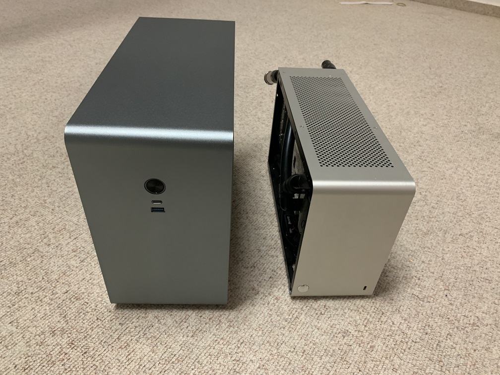

Zu guter Letzt noch zwei Bilder zum Größenvergleich gegen das Dan:
Den aktuellen Preis von ca. 150 Euro ist das Ding meines Erachtens vorne und hinten nicht wert. Aber immerhin tat es dann auch nicht so weh im Herzen, hinten die Löcher für die Wakü zu bohren und den Steg zwischen den Slotblenden rauszuknippsen (Der Bitspower-Block hat sinnigerweise da vorstehende Schrauben - auch nicht so richtig clever, siehe letztes Bild, da kann man sie sehen). Apropos Slotblenden: Kolink glaubt, man würde da nur 2-Slot-Karten einbauen. Zumindest die eingebaute Blende ist eben auch eine 2-Slot-Blende (eine Platte für beide Slots). Wer also eine 1-Slot Karte einsetzt, hat ein großes Loch oder muss eine Blende aus dem eigenen Fundus nehmen. Panne. Was soll das?
Fazit: das Ding sieht von vorne durchaus gut aus. Von jeder anderen Seite - einschließlich innen - eher nicht. Zum Verbasteln taugt es, aber dafür ist es meiner Meinung nach eigentlich zu teuer.
Aber immerhin hab ich jetzt, was ich will: einen schnuckeligen, immer noch durchaus portablen, potenten und doch leisen Gamer (mit 5800X und 3090FE). :) Kommt ins Wohnzimmer. Oder ins Schlafzimmer. Oder was weiss ich. Dank guter Schnelltrenner auch mit Mora in zwei Gängen gut bewegbar. :d

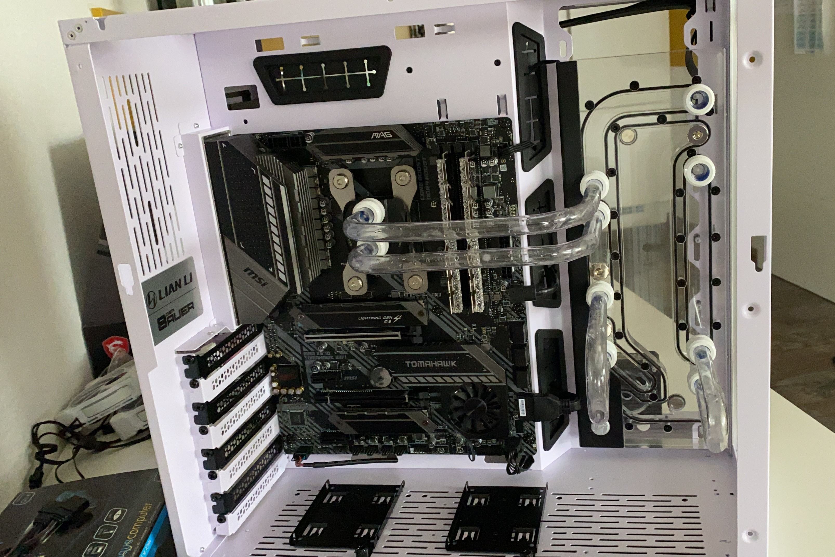

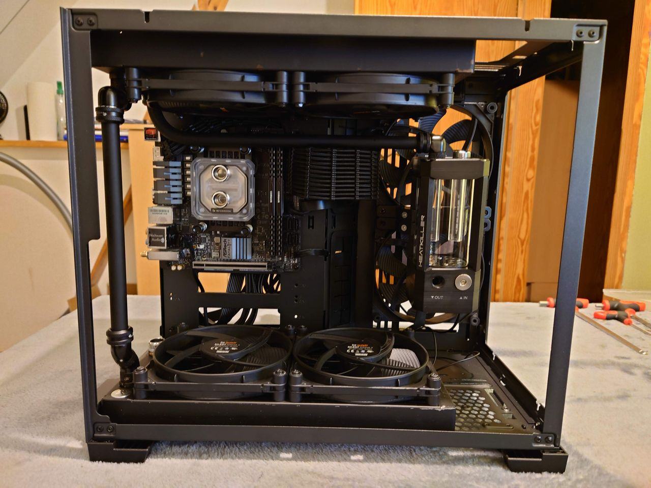

Ich habe mich so über das obere Rohr gefreut... danach irgendwie gedacht der Loop macht so überhaupt keinen Sinn, also CPU out an AGB in verbunden und jetzt stehe ich auf dem Schlauch.
Der erste Meter Rohr ist verbraten, für die anderen 2m muss ich mir echt einen Plan machen :coffee:
Ja, erst planen, dann umsetzen.:d
Wobei so sieht auch gut aus. Vom AGB nun zur CPU und von der zur GPU, wäre meine erste Idee. Hauptsache weiterhin auf den X, Y, Z Achsen bleiben.

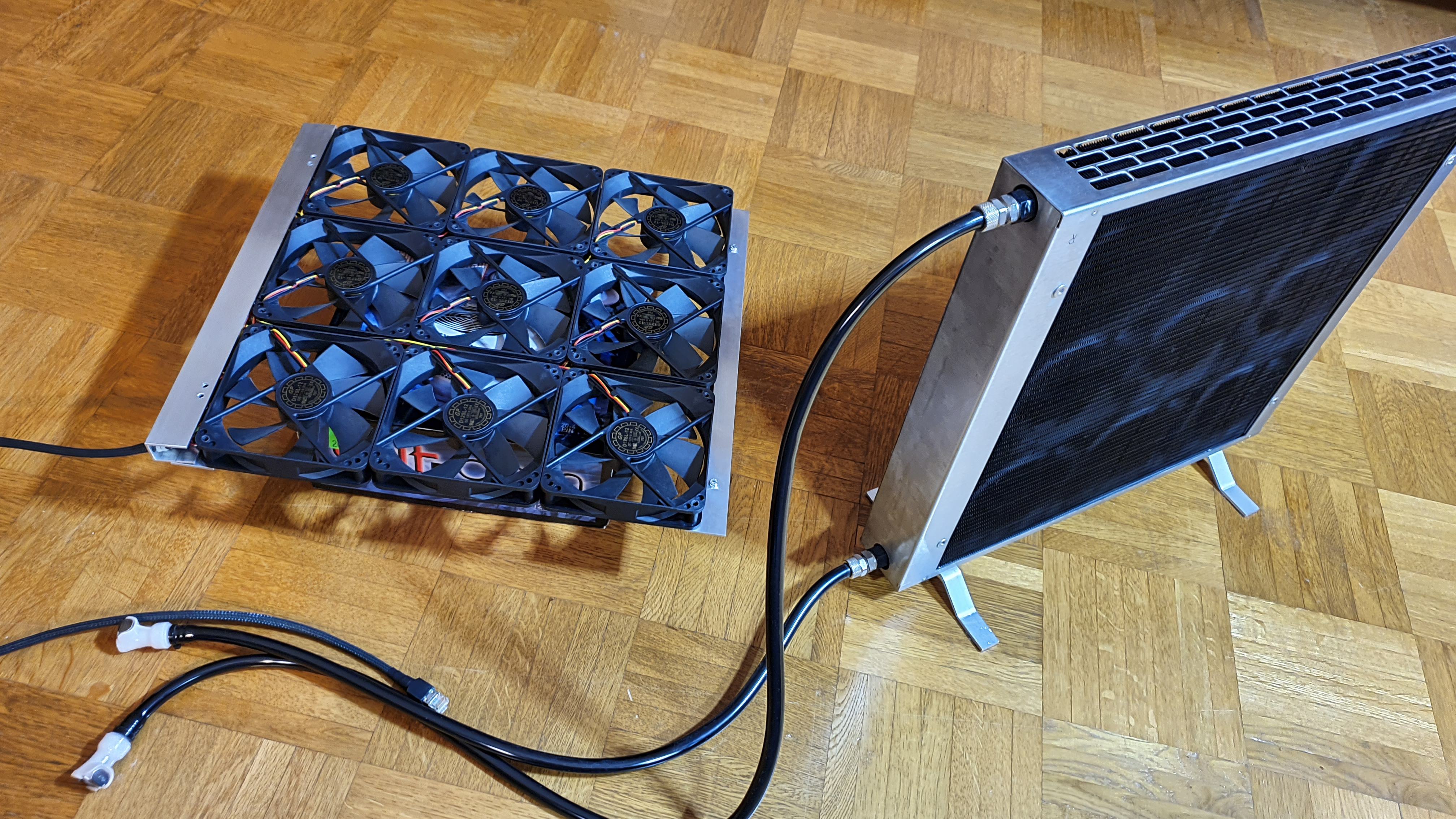

mal meinen Mora zerlegt, gleich Wasser ablassen und neue längere Schläuche dran
Vom AGB zur CPU wäre halt quer durch das Case.
Auf dem Bild wäre: AGB out -> CPU -> GraKa -> R u -> R o -> AGB in
Plan ist: AGB out -> GraKa -> R u -> R o -> CPU -> AGB in

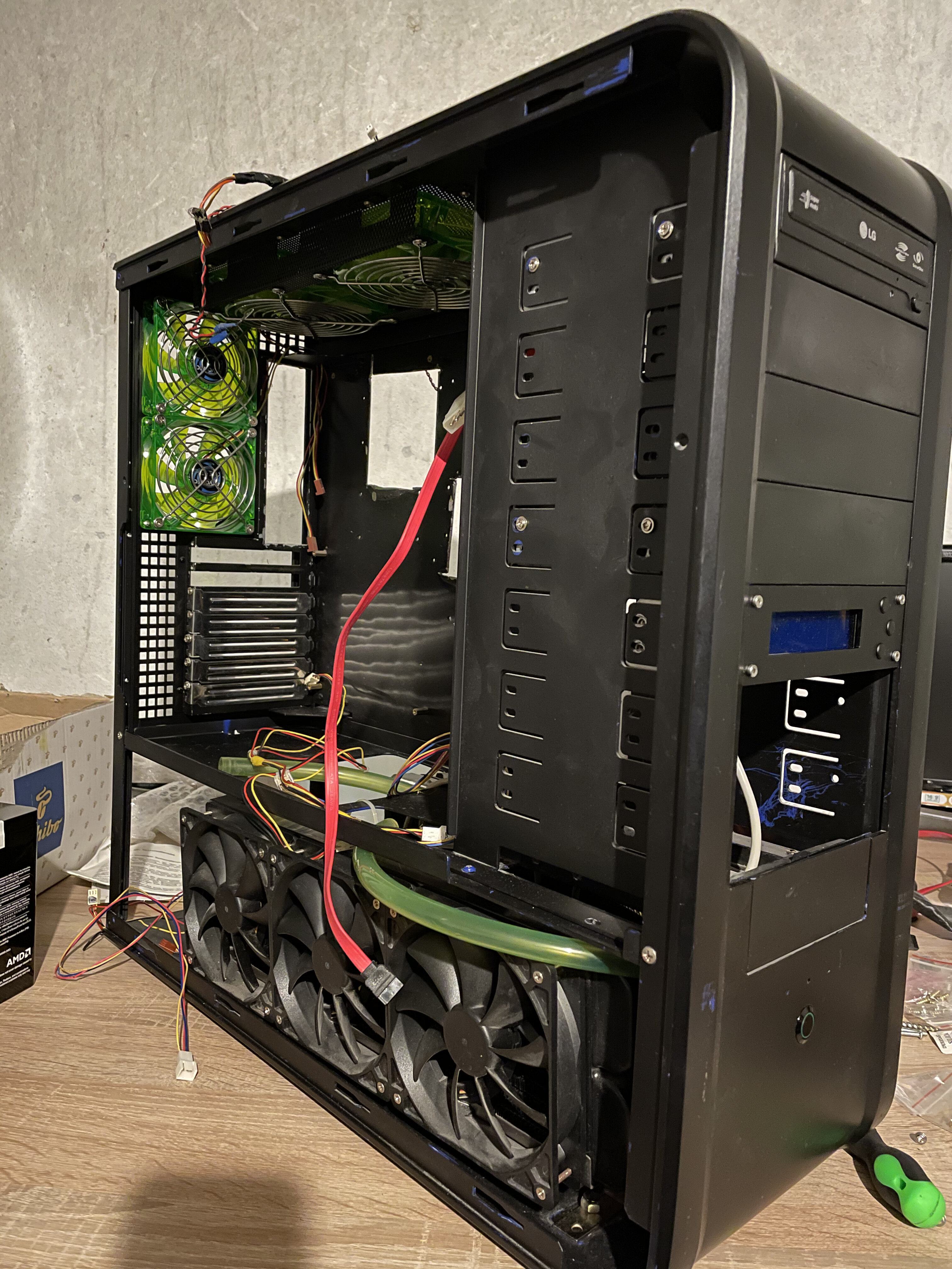

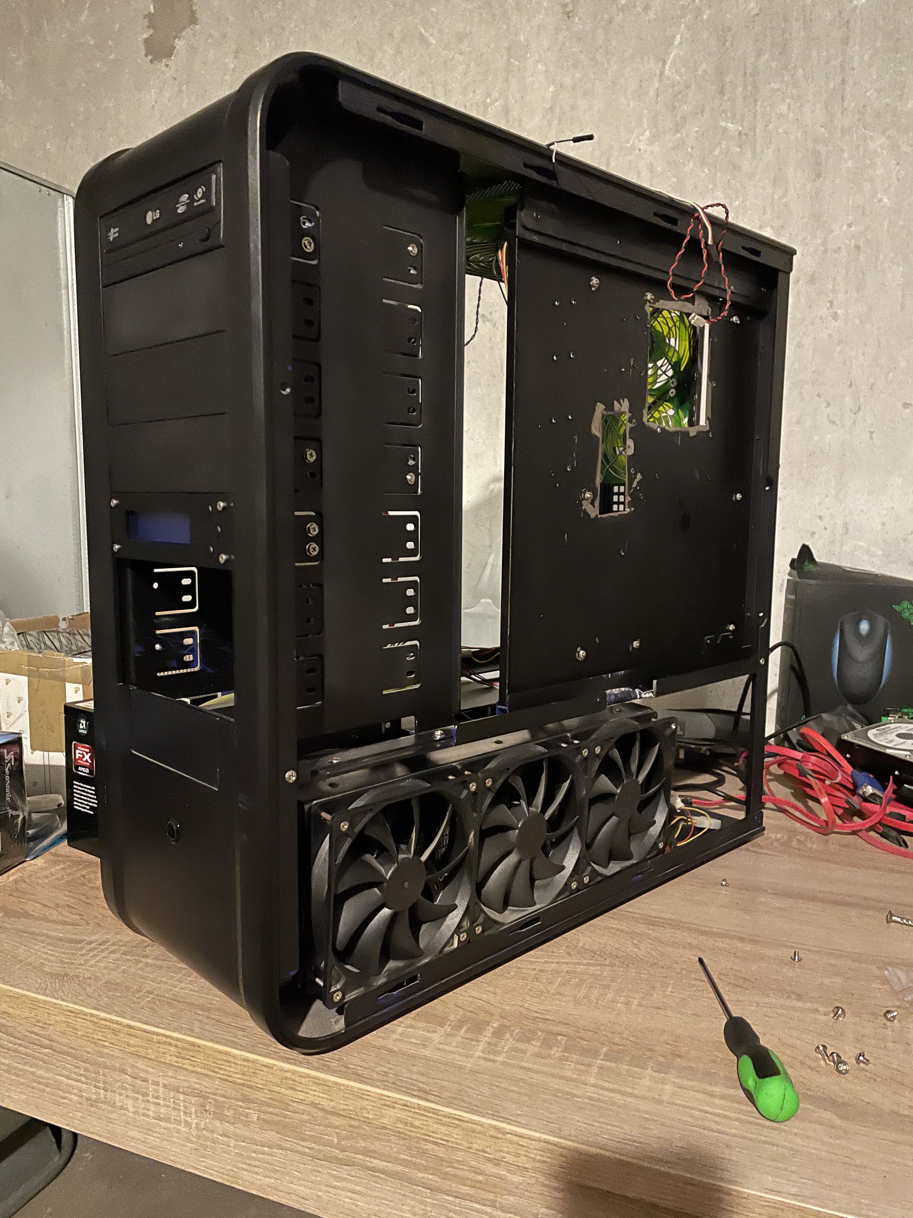

Nach 11 Jahren am Dachboden wird es wieder Zeit die alte Hardware zurück ins Leben zu bringen.
Vorerst aber nur mit nem fx8350 und ner gtx580.
Aufgerüstet wird dann im Sommer.

Der Leak Tester ist auch echt schwer zu bekommen... war schon am überlegen mir selbst etwas zu basteln mit einem G1/4 Außengewinde auf Fahrradpumpen Anschluss 😅
Also bei EK ist er auf Lager (da hab ich ihn her)
und der Bykski soll ab morgen lieferbar sein:
