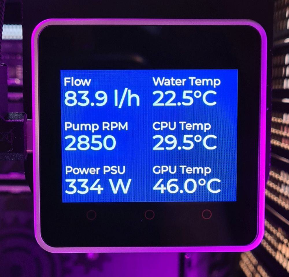

Schaue aber nach einem Turzx Fabrikat. Die haben die besser Software.
Taugt die Software was? Kann man die Sensoren von HwInfo verwenden? Gibt es nur vorgefertigte Widgets oder kann man da auch selber einiges anpassen?
Die Software kann man sich anschauen, muss nicht installiert werden und funktioniert auch ohne display. Nimmst eine der english versionen.
Leider werden nur sehr beschränkt Sensorwerte eingelesen, und kein HWinfo (denke das SDK bekommt man auch nicht einfach so gratis zur Verfügung gestellt). Dies ist imho das größte Manko der Software. Sonst kann ich nicht meckern. Wenn man viel Zeit hat oder gute Photoshopskills, kann man auch eigene und bewegte Widgets anfertigen. Nach dieser Anleitung habe ich mir eins gebastelt, leider in vertikal und jetzt habe ich das display doch horizontal verbaut. Es gibt noch alternativ eine andere Software, themes erstellen ist aber sehr zeitaufwendig damit. Das wird aber bestimmt noch ausgereifter.
@Datanette
Ok, danke. Dann nicht so interessant, die Werte der Aquacomputer-Geräte bräuchte ich ja auch. Da kann ich aber auch gleich bei meiner selbst gestrickten Lösung bleiben:
Es scheint immer ein komplettes Bild ans Display geschickt zu werden, zumindest macht das turing-smart-screen-python so.
Bei der Software vom Hersteller wird der Hintergrund und das overlay aber auf dem Display gespeichert, deshalb gibts auch den SD-Kartenslot. Die software sendet dann nur noch die Sensorwerte.
Aber klar dein Eigenbau ist bestimmt genau so gut. Wie hast du es gemacht. Oled mit ESP? Hättest du da ein paar Infos dazu?
Apropos mathoudebine`s Programm. Da wird LibreHardwarMonitor genutzt und der erkennt mein Quadro, HFNext aber noch nicht.

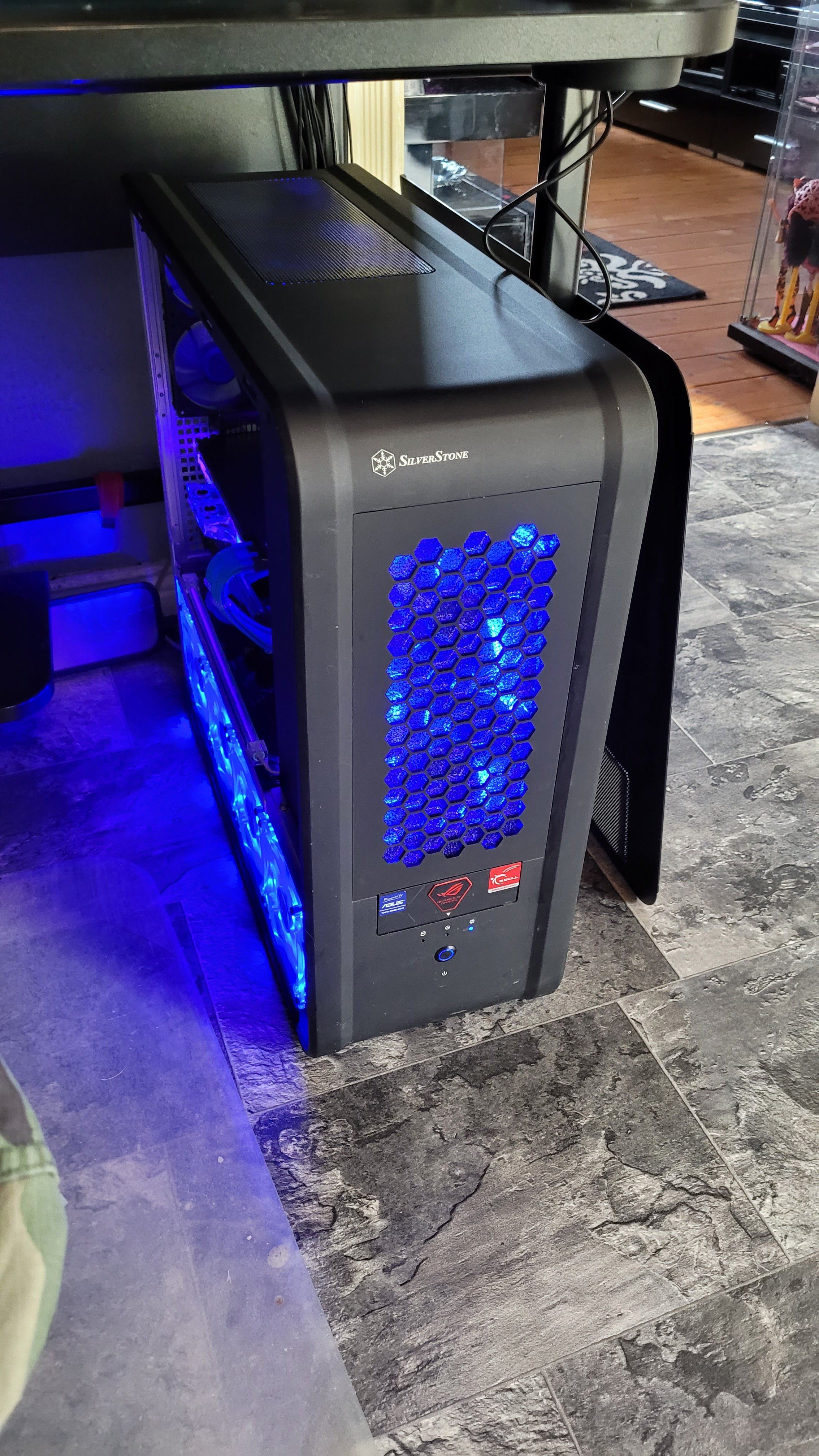

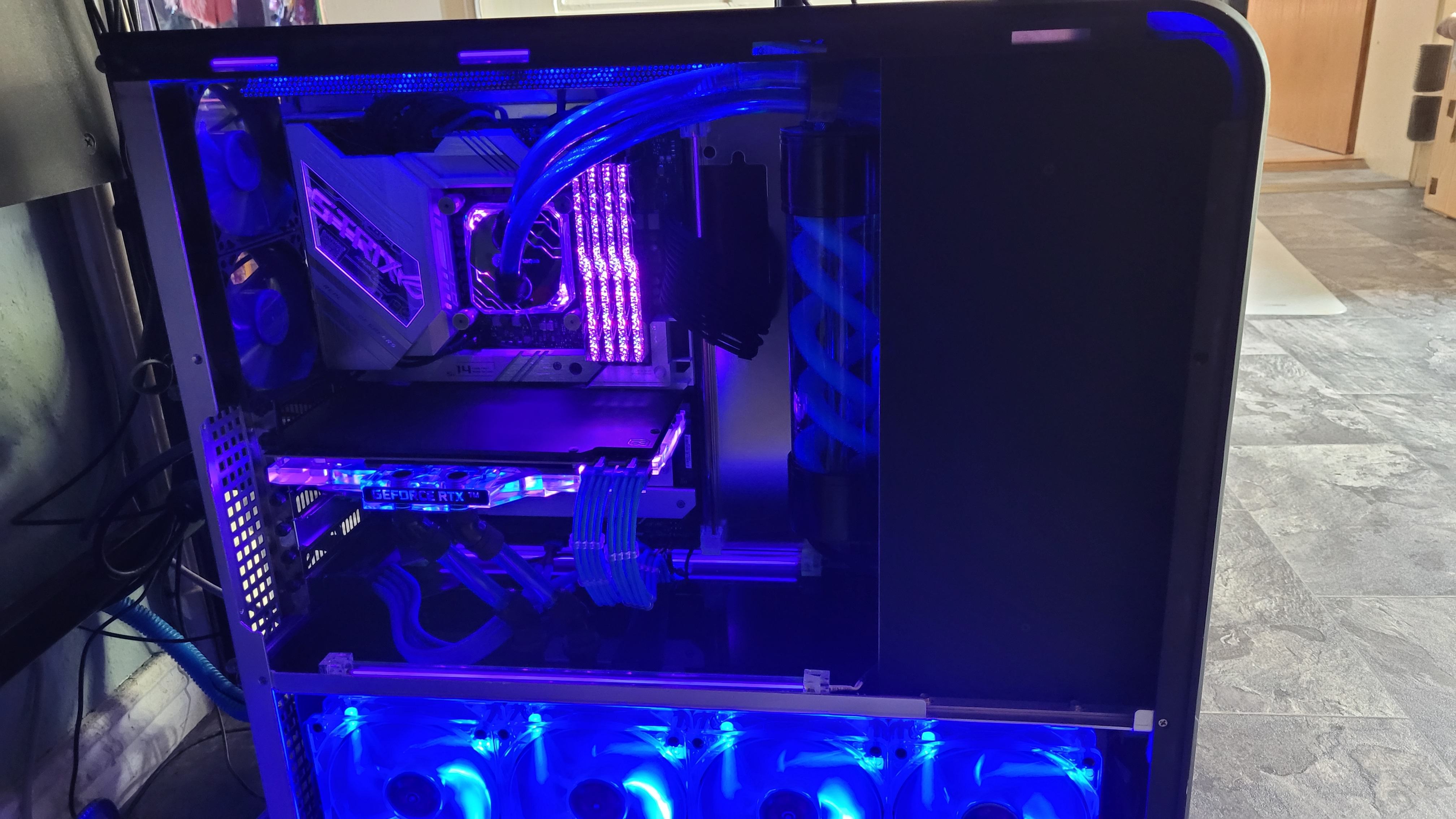

nach einer großen umbau aktion sind nun statt 2x vpp755 2x ddc pumpen verbaut.
dabei habe ich mir gleich mal die mühe gemacht, den chipsatzlüfter/kühler meines x570 master mit wärmpeleitpaste zu versehen. dadurch war die max. temp. bisher bei 52°c und der lüfter bleibt aus.
außerdem habe ich die meine 4090 nochmal neu mit arctic tp-3 bestügt. nun habe ich in portal rtx max. 60°c hotspot bei 350w anstatt 80°c wie zuvor :)

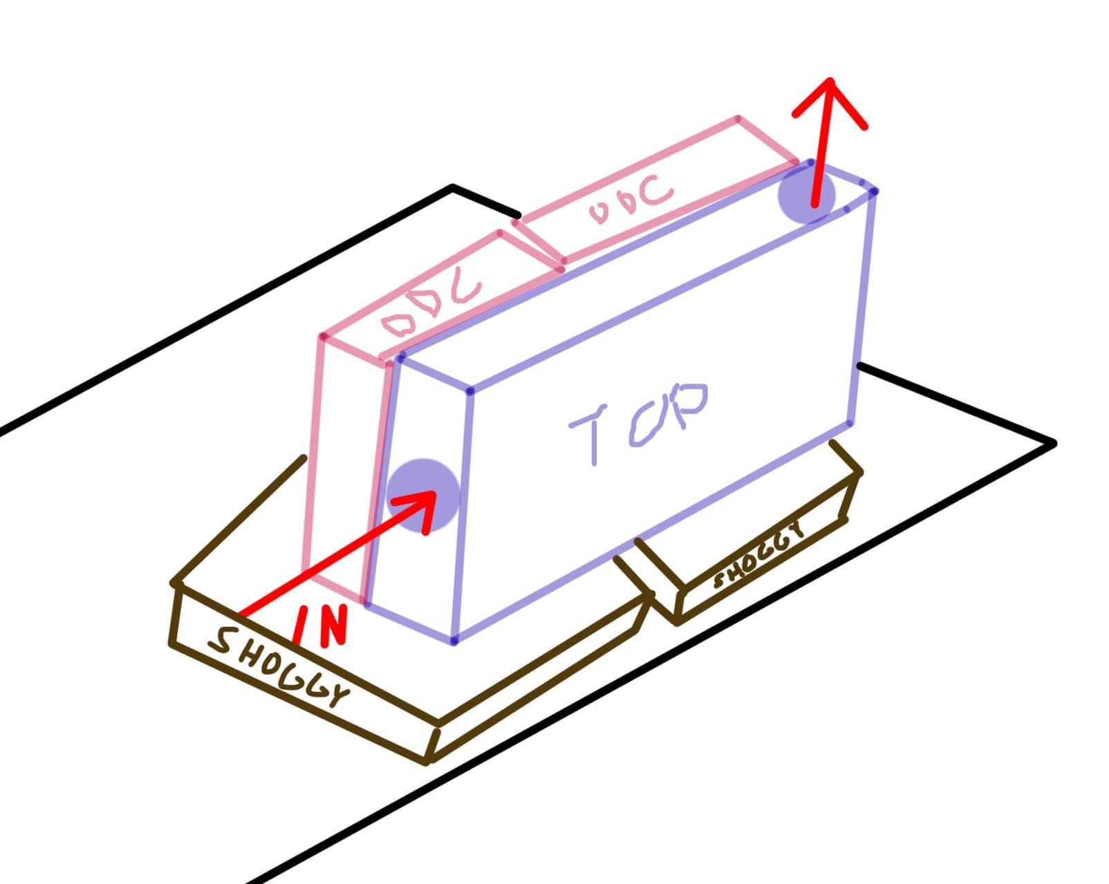

edit: ein metallgehäuse für die zweite pumpe kommt die hoffentlich auch bald noch. ich gehe davon aus, der tausch ist nicht allzu schwierig? falls jemand gerade ein gutes tutorial zu hand hat, gerne verlinken :)
edit2: kann mir jemand sagen, wie ich meine zweite pumpe ansteuern kann? sie hat nur einen drei pin stecker mit einem kabel. im bios habe ich in der lüftersteuerung schon auf voltage gestellt, geht aber leider trotzdem nicht.

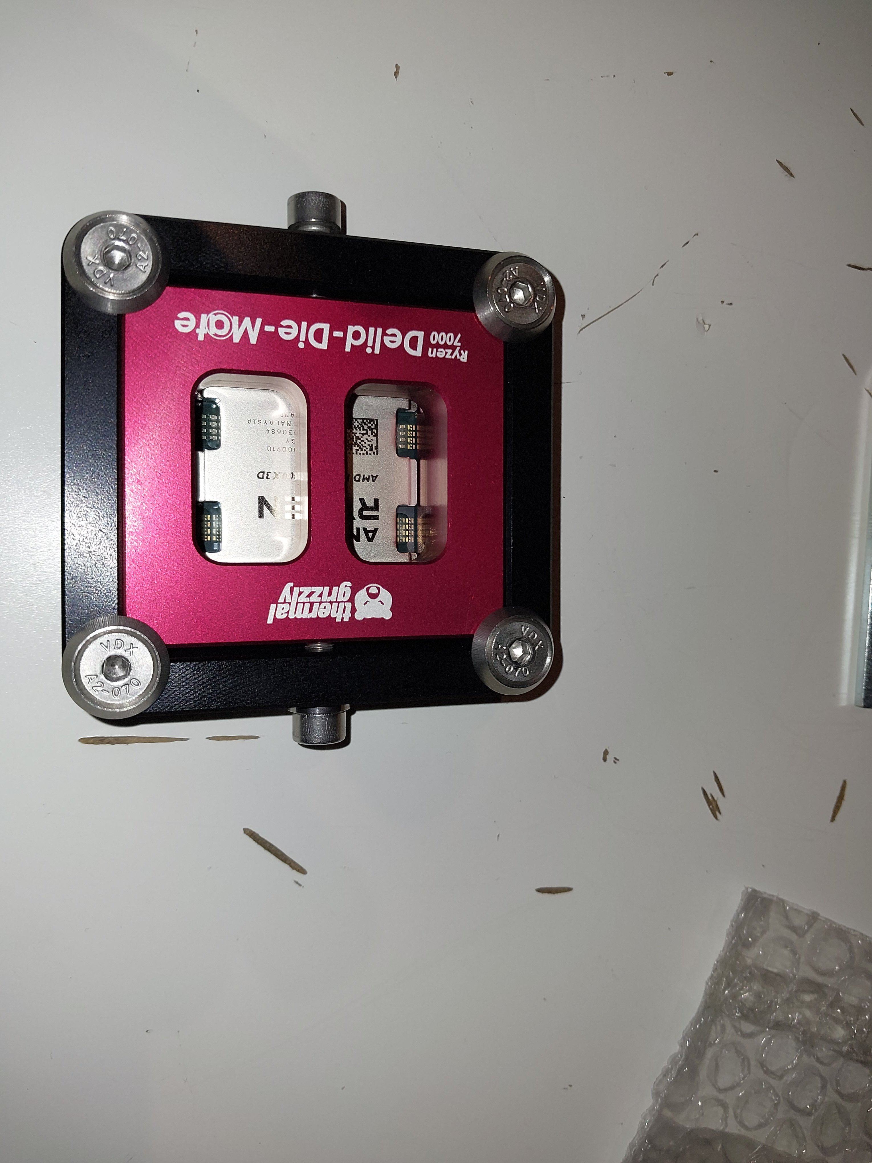

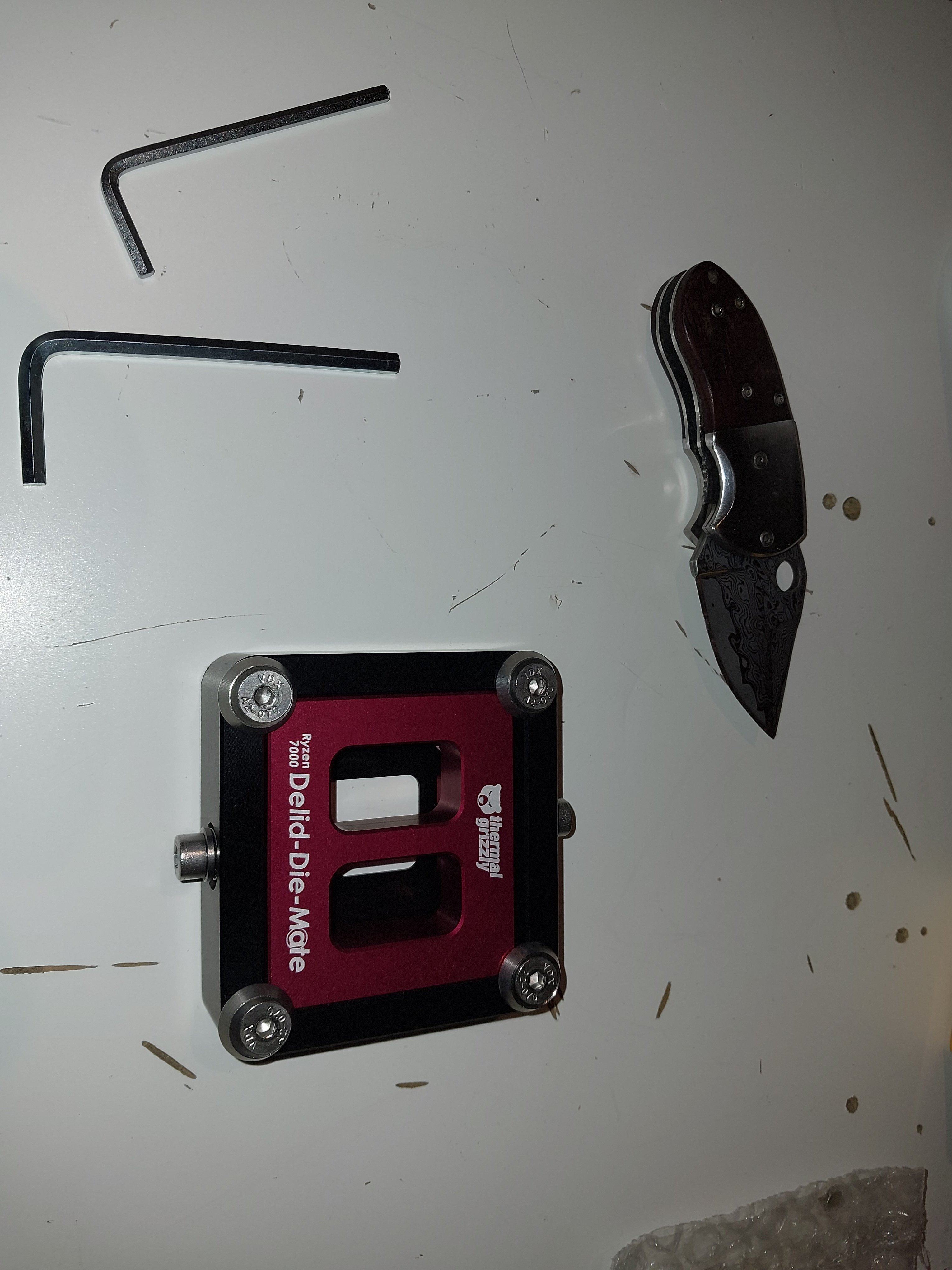

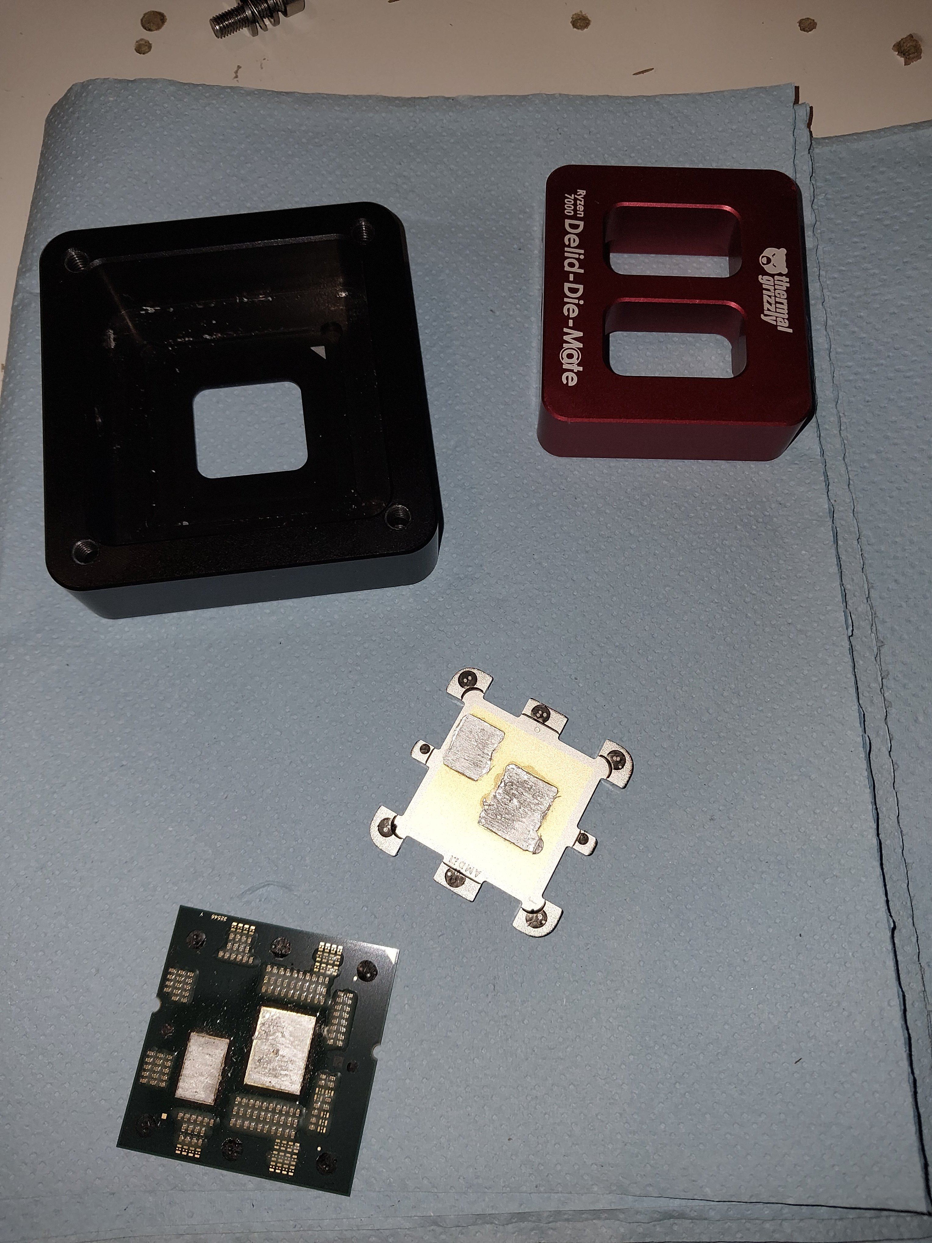

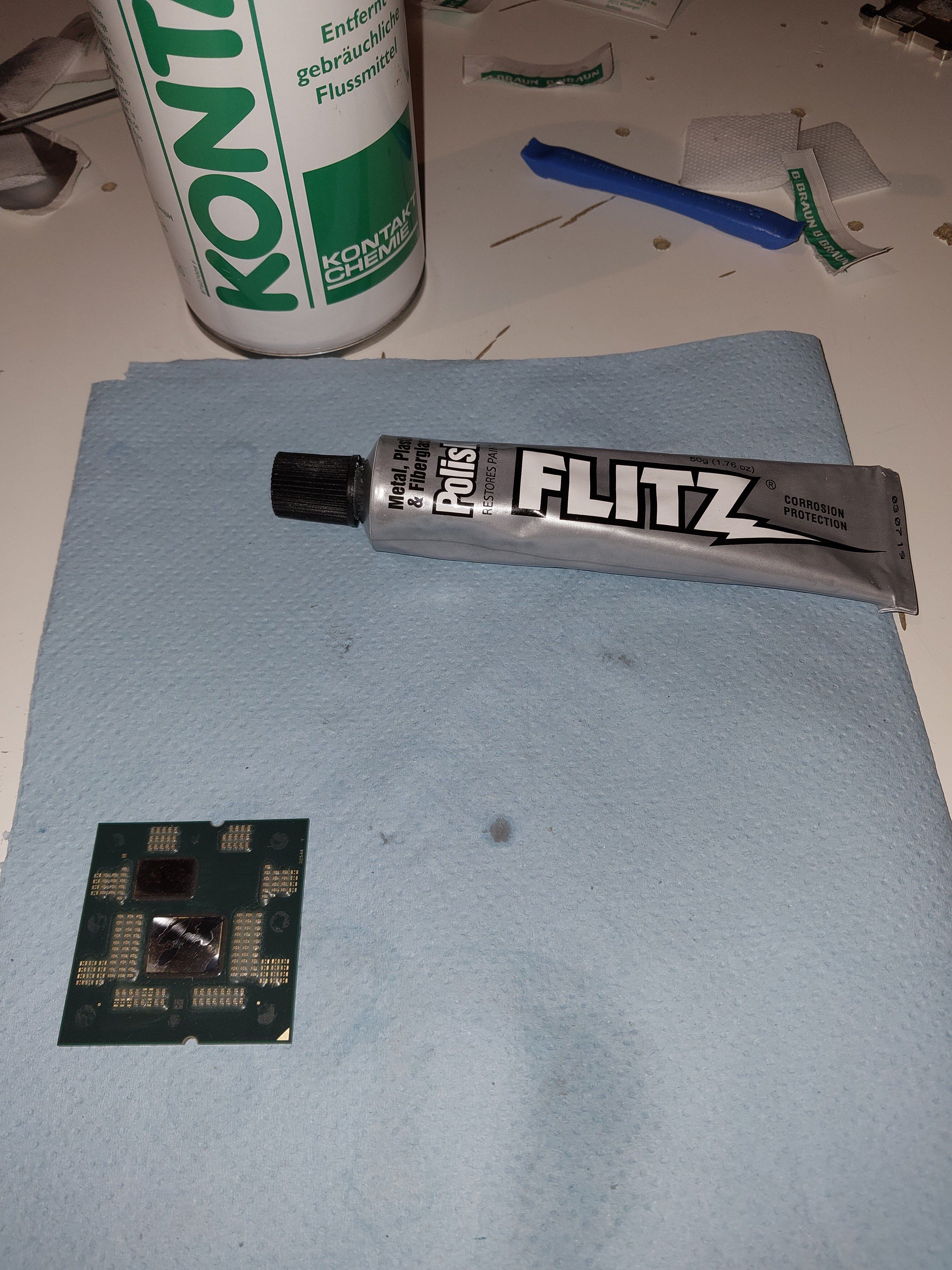

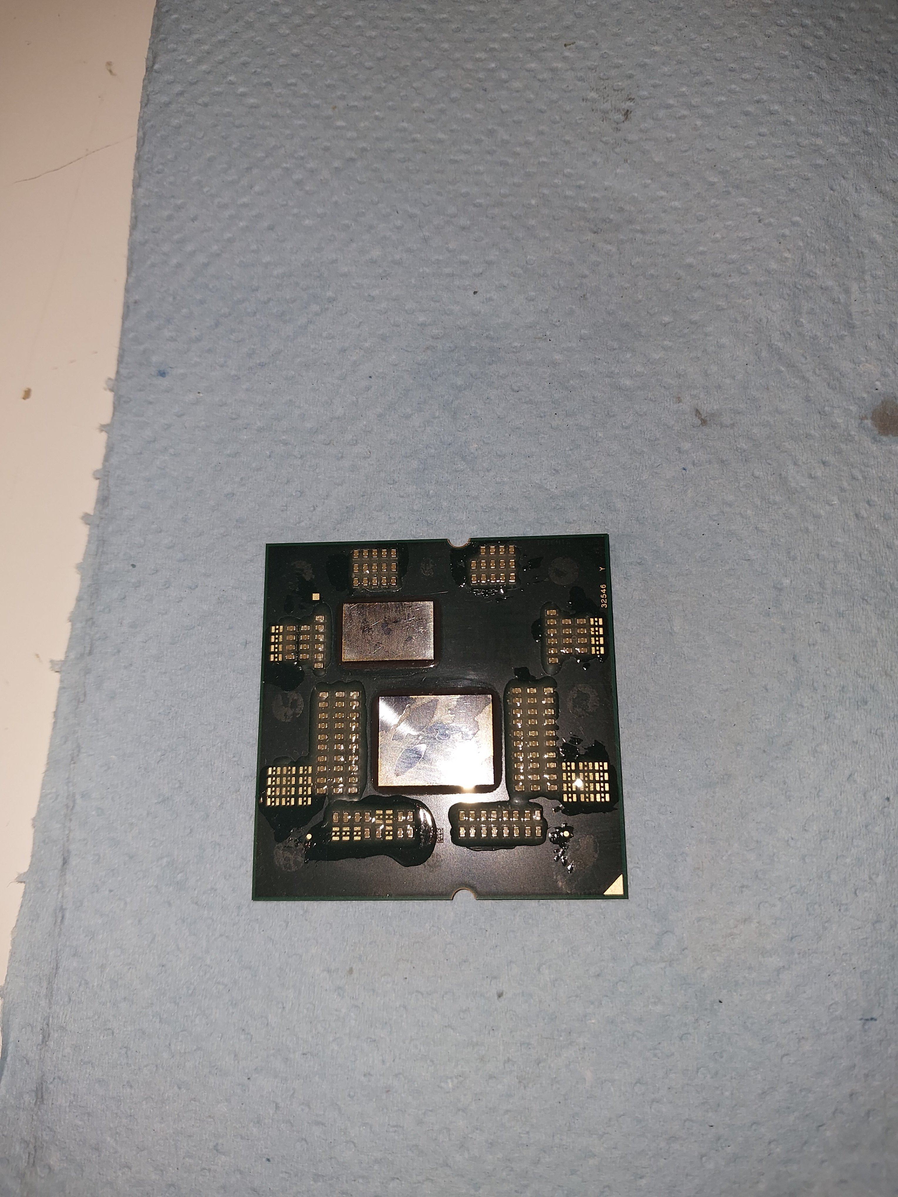

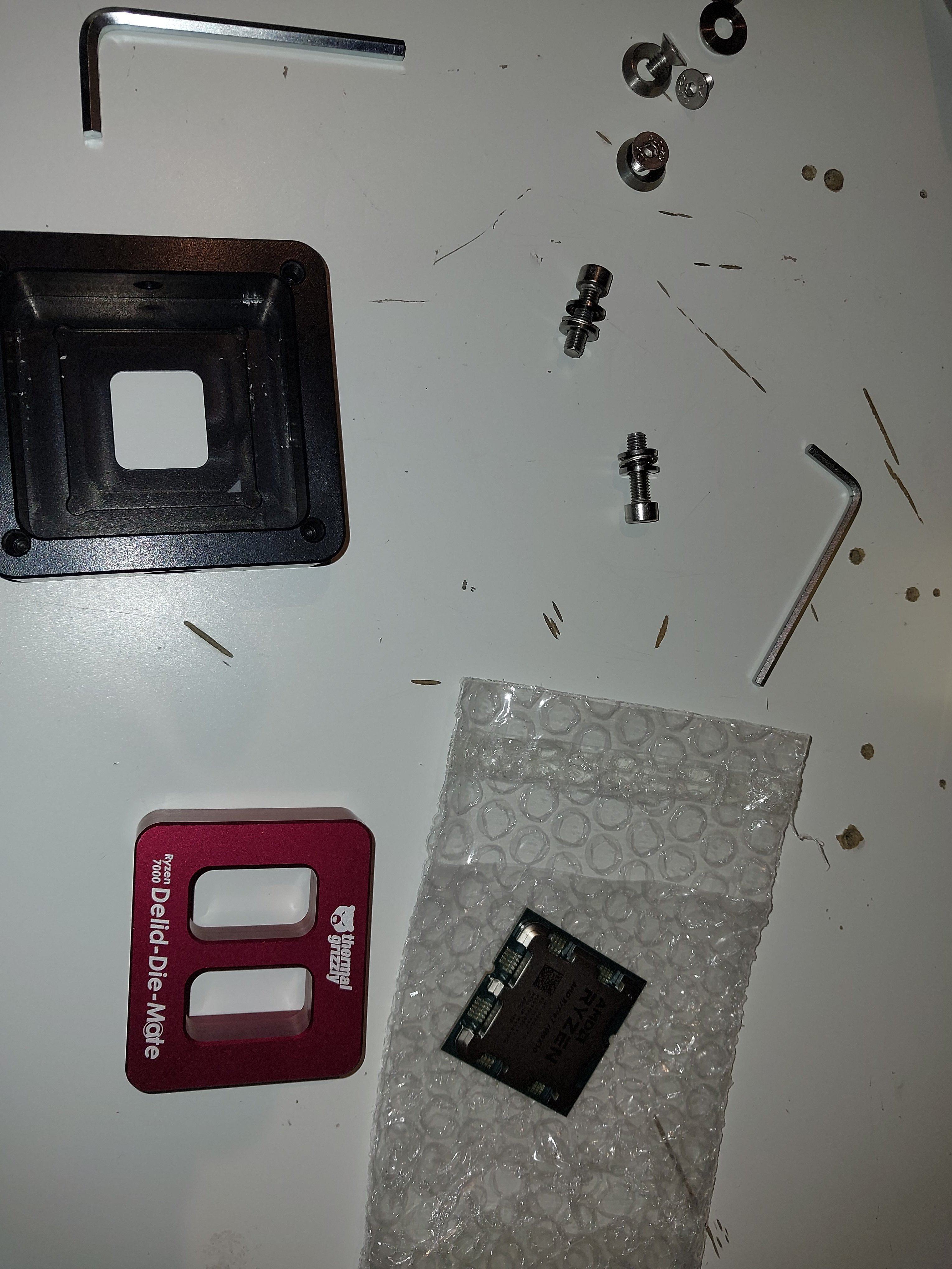

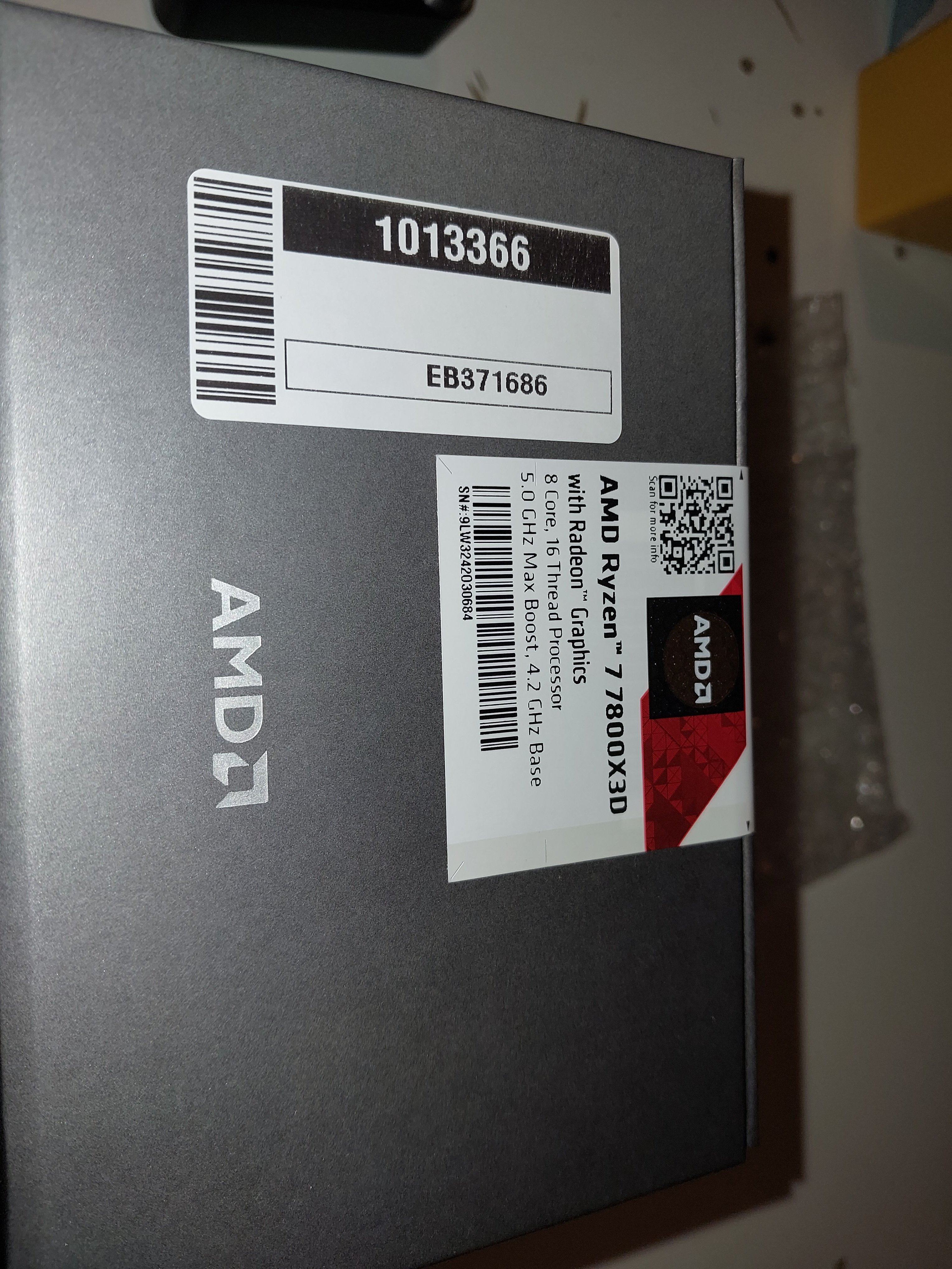

Ich bereite gerade für einen Kollegen einen 7800X3D für Direct-Die Wasserkühlung vor. Die CPU werde ich dann zunächst bei mir testen. Ein Spaß (y)
CPU ist geköpft, dann Flüssigmetall einwirken lassen, mit Flitz poliert und die Kontakte mit klarem Nagellack isoliert für Flüssigmetall als WLP. Die Schatten auf den beiden Dies sind die Reste der Gold-Schicht, welche sich teilweise gelöst hat. Das Lot ist zu 100% entfernt, die Dies sind glatt wie ein Baby-Popo.

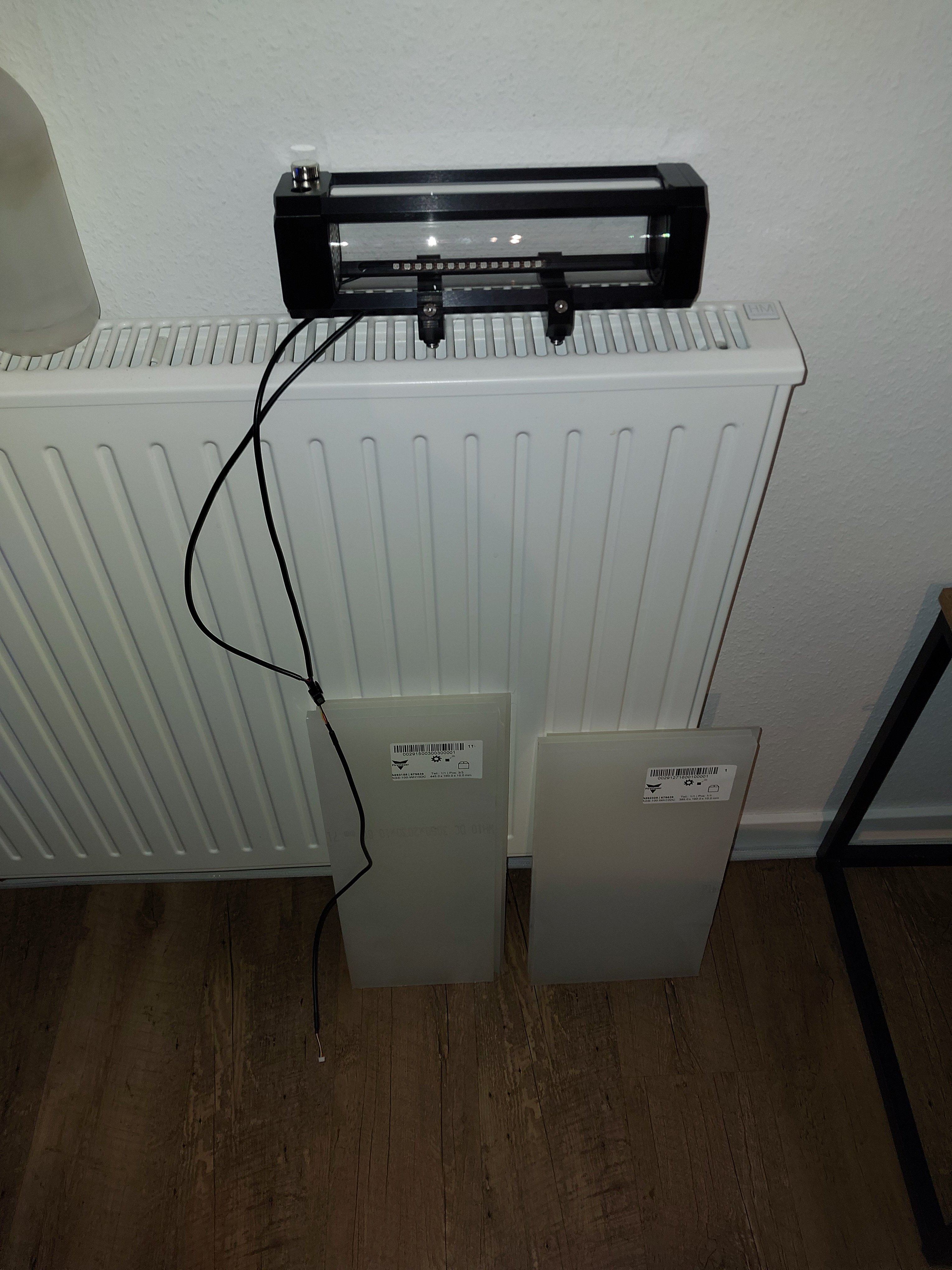

Ich habe auch endlich die milchigen Acrylplatten hier, damit werde ich dann einen leuchtenden Unterboden in meinem O11 basteln. Dazu werde ich dann nach längerer Überlegung die Ultibute doch wieder rausschmeissen und zurück zu einem Heatkiller AGB gehen. Diesmal mit 2 LED-Streben. Gestern hatte ich noch die Kabel der beiden Streifen auf einen 3pin JST gecrimpt, damit ich dann direkt an mein Aquacomputer Farbwerk anschließen kann mit deren "Asus Adapter Kabeln".
Und dann muss ich mich noch der Thematik widmen, warum die Hotspot-Temps meiner 7900XTX schlechter geworden sind. Ich glaube, dass ist seit dem Umbau ins O11. Ich vermute, die Karte biegt sich dank kopfüber Einbau im O11 etwas anders als vorher, sodass der Anpressdruck auf den Die (besser gesagt die Chiplets) nicht mehr passt. Ich werde nochmal neu WLP aufbringen und die Schrauben ordentlich anziehen.
Außerdem will ich noch den Durchgang der Schläuche durch die Gehäusewand raus zum MoRa schöner machen. Ich habe jetzt Gehäusedurchführungen von Bitspower hier. Daran kommen dann von innen im Gehäuse direkt T-Adapter, damit meine Tempsensoren hier eingebaut werden können.

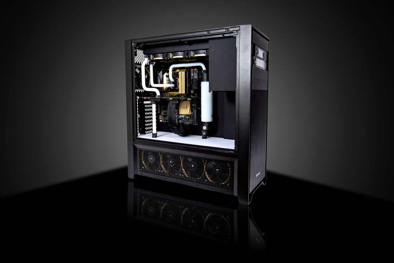

Vorgänger zum 570X
Anbei mal mein altes Build. 570X wollte mal mehr Herausforderung mit wenig Platz. Mit 1080ti war es noch halbwegs ok Tempwise. Mit 3080 dann doch eher Richtung 38° Wasser bei ~1200rpm
Nachfolger vom 570X no RGB
Flüssig metal bei direct die gibt das nicht einen Kurzschluss? :unsure:
Wieso sollte es?
Auf den Chips ist der Heatspreader ja auch mit Lot verbunden.
