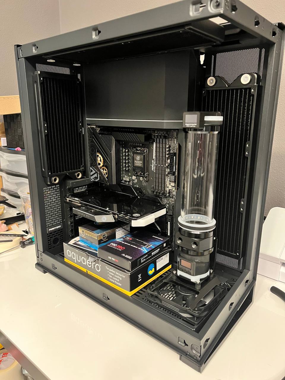

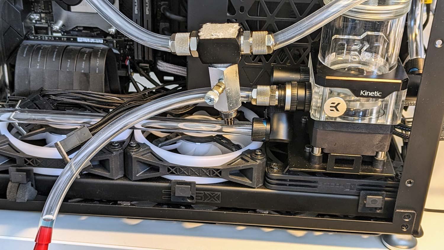

Endlich habe ich den lang ersehnten GPU-Block erhalten und konnte umbauen.
Das Holzbrettchen ist als Platzhalter für das bestellte 5" Turing Display gedacht.
Das habe ich vor ca. 2Jahren selbst zusammengeschustert und besteht aus Holz und Farbe. Nach einem Ghost S1 wollte ich mal überall drankommen können und keinen externen Radi unterm Schreibtisch. Das war dann die konsequente Weiterführung. Noch gefällt es mir.
Und der ATX-Formfaktor hat schon auch seine Vorteile.

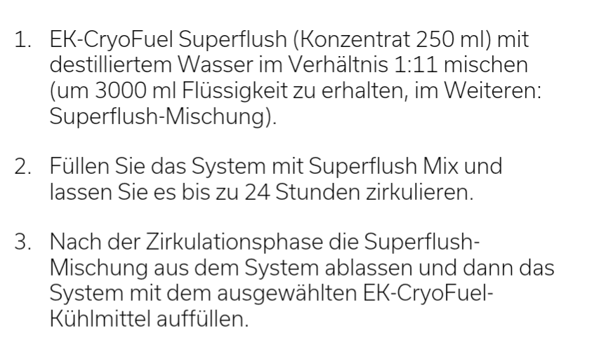

Ich habe jetzt den EK Cleaner durchlaufen lassen, mittlerweile einen weitern Ablasshahn eingebaut 😅 und jetzt Spüle ich mit EK Superflush nach.
Ich habe gerade die Anleitung durchgelesen. Da steht aber nichts vom erneuten durchspülen. EK schreibt, nachdem Superflush abgelassen wurde, dass neue Zeugs direkt reinkippen 🧐
(Siehe Anhang)

Ich habe mal aus Interesse an den verschiedenen Stöffchen geschnuppert. In dem SuperFlush scheint bereits etwas ähnliches enthalten zu sein wie in den Fertigmischungen. Riecht sehr ähnlich. Auch wenn es nochmal einen leichten Unterschied zu Cryofuel Clear gibt und Cryofuel Navy Blue echt extrem riecht. Kann aber auch daran liegen, dass ich damals noch zusätzlich Konzentrat beigemixt habe, um ein intensiveres blau zu erhalten.
Von daher passt es, dass das Superflush für 24 Stunden rotieren soll und man anschließend ohne großen Aufwand das neue Zeug einfüllen kann. Alte Kühlmittel und auch der Cleaner (der riecht nach einer Art Spülmittel, schäumt auch leicht, auf jeden Fall ein Netzmittel und fettlösend)
Jetzt bin ich schon wieder gespalten was ich mache 😅 Wahrscheinlich gewinnt die Unvernunft, ich nehme Mystic Fog und reinige den Kreislauf in 3 Monaten erneut 😬 oder ich habe Glück. Jedenfalls habe ich alles dafür getan, das es funktionieren sollte. Zusätzlich wäre das Luxx einen Erfahrungsbericht reicher 😬

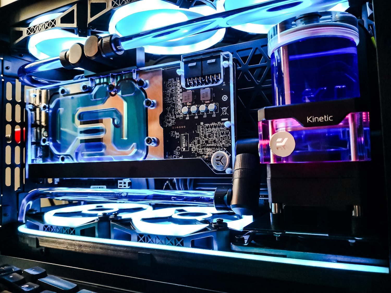

Und noch ein altes Bild mit blau. Bei dem Grafikkartenkühler stören mich immer noch die LEDs. Total dämlich gelöst von EK, das die als Punkte so raus stechen.
Würde ich auch nochmal tauschen, wenn jemand günstig einen watercool oder phanteks anzugehen hätte.

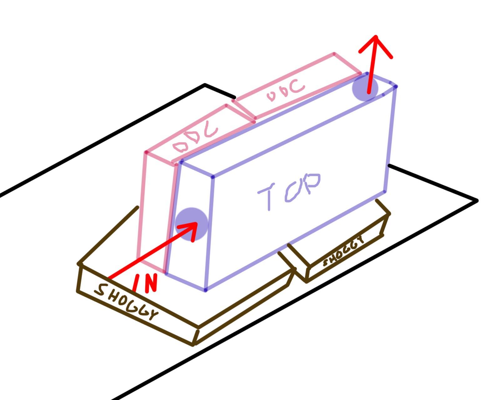

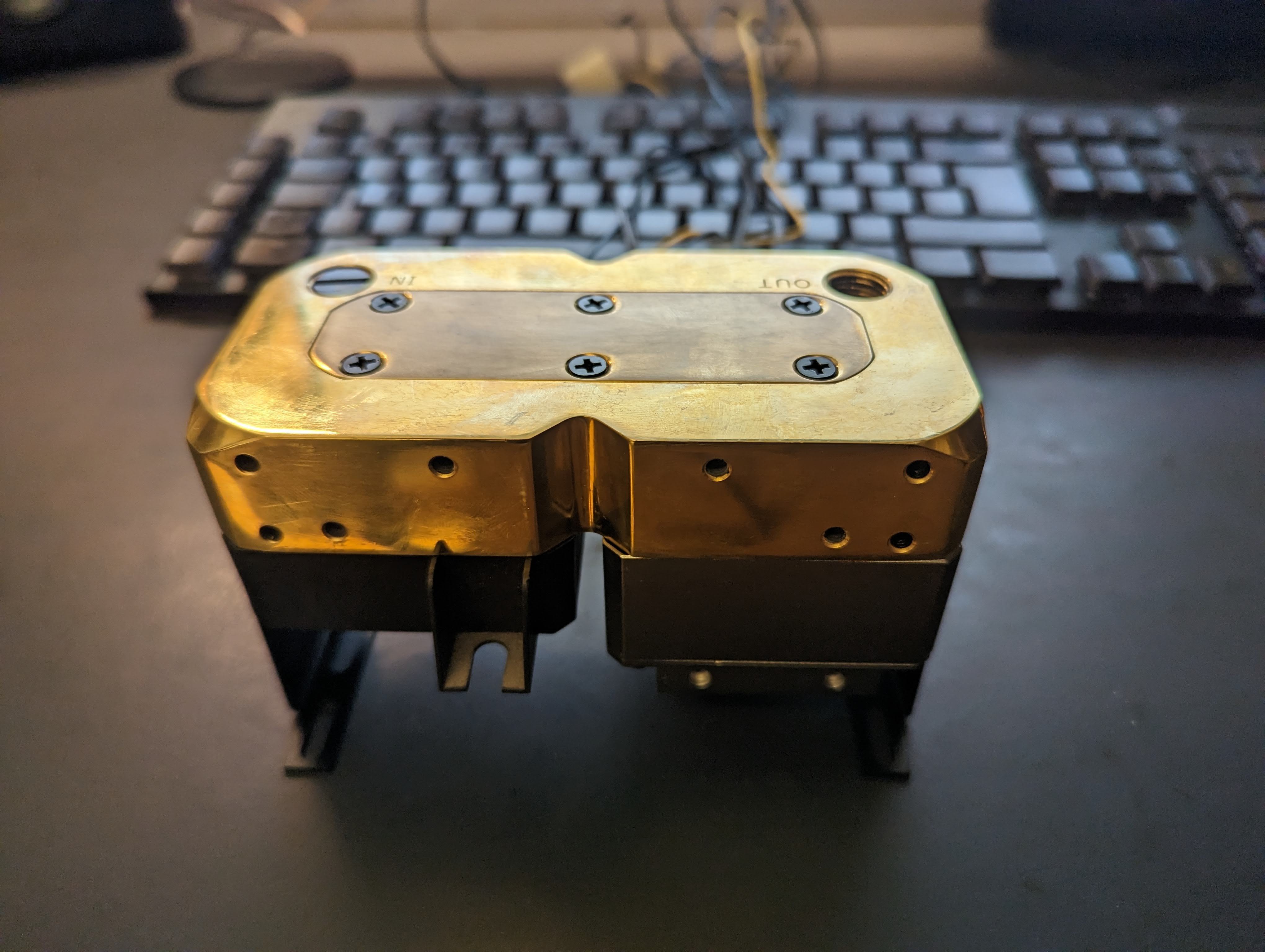

so leute :)
ich habe heute mein alphacool dual ddc top bekommen und gleich die beschichtung entfernt. jetzt bin ich am überlegen ob ich das top so verbaue wie es auf dem bild zu sehen ist (in auf der linken seite out oben)
oder ob ich es um 90° drehe und in vorne habe so wie beim d5 dual top.
was meint ihr, gibts gute gründe für die eine oder andere einbauweise?

so leute :)

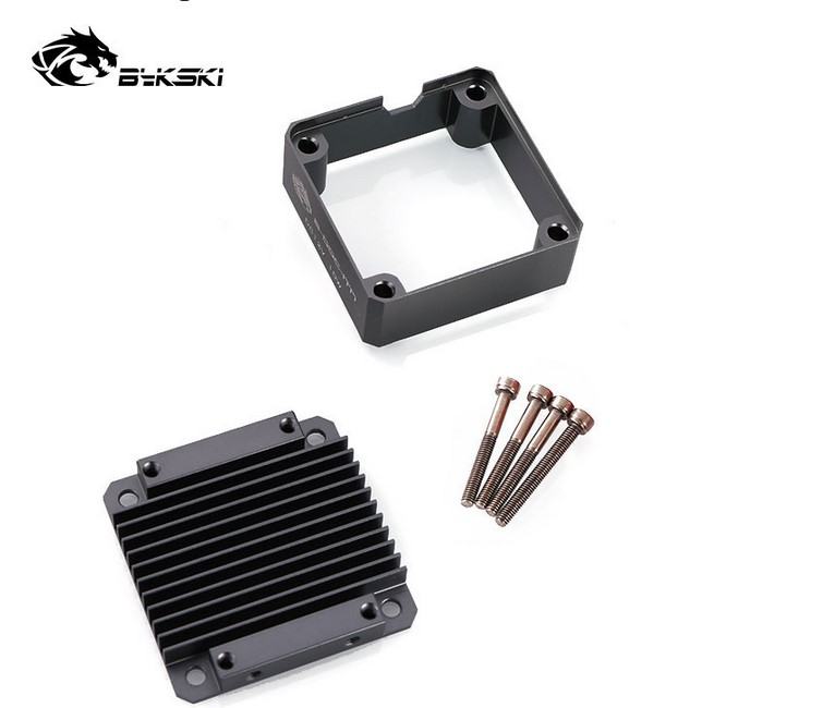

... und vergessen, ordentliche Bodenstücke aus Metall zu besorgen.
Vor allem müssen die Standfüße ab, ne DDC steht auch so. Optimal wäre, wenn du sie nur über die Böden an der Entkopplung befestigst.
Eine andere Möglichkeit, die hier besser sein könnte, wäre wirklich, wenn du sie auf die Seite legst. Das Dingen hat den optimalen Durchfluss, wenn du beim In auf der kurzen Seite rein- und beim Out auf der langen Seite rausgehst. Da könntest du sie auf die Seite legen, die Gewinde an der Seite zum festschrauben nutzen und gut.
@Sinusspass was meinst du mit bodestücke aus metall?
die standfüße habe ich dran geschraubt und wollte sie auf dem shoggy festmachen.
deine variante probiere ich gerne aus. meinst du das so?
bitte auch die meine großartige zeichenkunst beachten!
das byksi gehäuse ist schon aus metall :)
ist so eins:
edit:
da könnte ich natürlich noch ein zweites besorgen.

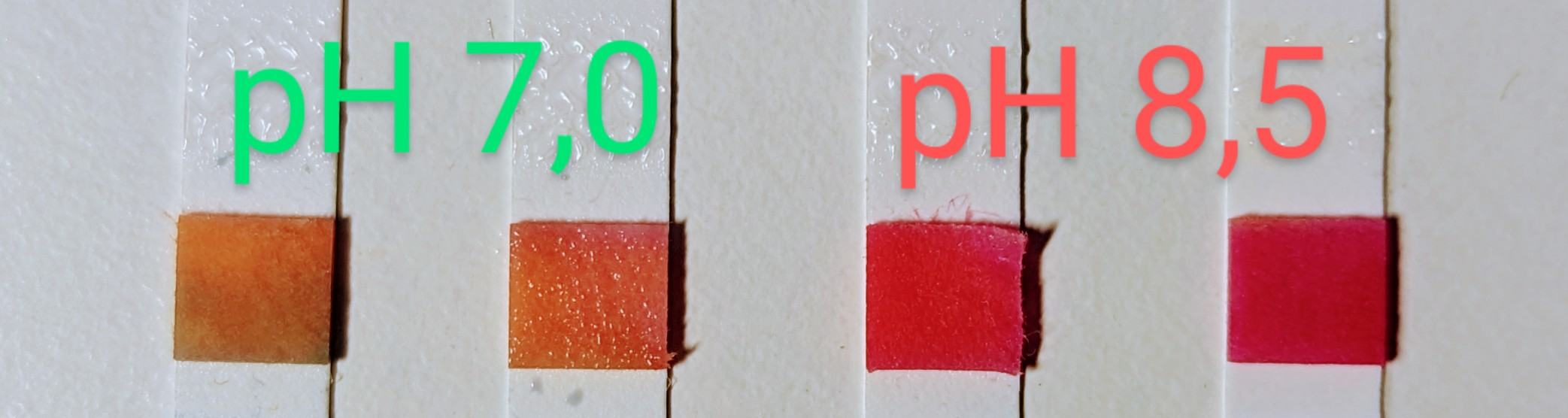

Kurz zu den PH Werten der Flüssigkeiten. Einfach weil es mich interessiert hat und weil es als Fehlerquelle in Betracht gezogen wird.
Orange = Cryofuel Clear & Mystic Fog
Rosarot = SuperFlush und Cleaner
