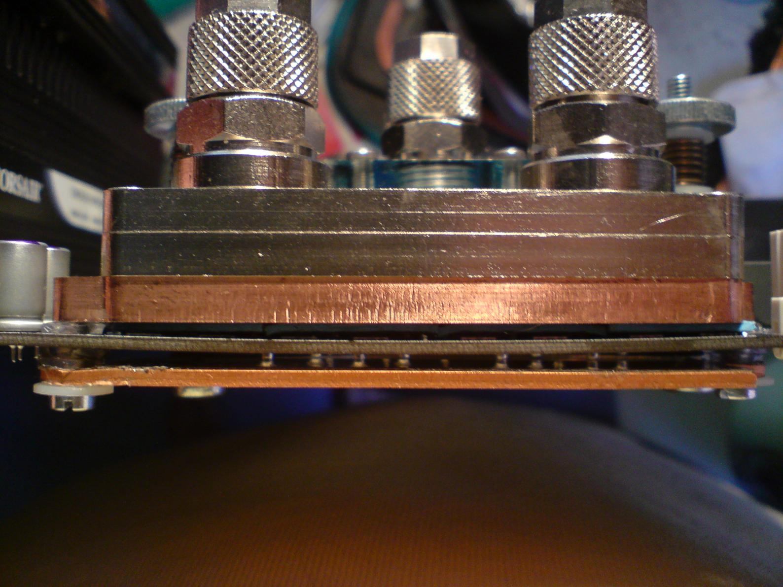

hi, kurze Frage
Bin gerade dabei mein (1.) Wakü zusammen zu bauen.
Beim MIPS Mosfet Kühler fürs EVGA X58 Board macht mir etwas sorgen, sobald ich die Schrauben nur ewas anziehe biegt sich das Board ziemlich durch. Anleitung war nicht dabei, nur 2 Schrauben und 2 Plastik-Unterlagsscheiben.
Die beiden Unterlagsscheiben hab ich "hinten angebracht, also: Schraube --> Unterlagscheibe --> Board --> Kühler
Imho würde es aber eindeutig noch ein zweites paar Unzterlagsscheiben zw. Board und Kühler vertragen (hab ich hier) wie es auch beim Bitspower NB/SB-Kühler gemacht wird.
Soll ich jetzt einfach zusätzlich die 2 Unterlagsscheiben verwenden (wenn auch anscheinend nicht so vorgesehen) oder einfach die Schrauben nur relativ "locker" anziehen damit sich das Board nicht zu sehr verbiegt?

hat sich erledigt, bekomme genug Anpressdruck ohne dass sich das Board durchbiegt
danke für die Mitarbeit :d
hi, kurze Frage
Hmm. Mit dem Bitspower Mosfetblock hatte ich auch schon derartige Probleme trotz Abstandshaltern (im Lieferumfang)... der EK hatte das Board auch etwas verzogen. Man darf die scheinbar echt nur etwas weniger als handfest anziehen, sonst hat man mittig an den FETs keinen Kontakt.
Ist bei den MIPS-Spawa-Kühlern ganz das gleiche (wenn nicht am schlimmsten).
Ich glaube auch nicht, dass das an den 3rd-Party-Kühlern liegt, sondern am Board und dessen Lochraster für die Mosfets. Beim Classified sinds 4 Schrauben im Rechteck... das ist perfekt.
Ja kann schon sein, daß es bei 4 Schrauben besser geht, aber bei nur 2 Schrauben pro Mosfet-Kühler:

Wow... krass. Sieht nicht gesund aus... aber sag mal, ist das ne Backplate? Die sollte dem doch entgegenwirken?!
Sonst hat man eigentlich keine Backplates bei den Mobokühlern, soweit ich weiß. Zumindest nicht bei EK, BP und Co.
@SAE: Also das ist ja noch das harmloseste Bild - da kann ich Dir auf Wunsch noch ganz andere zeigen. Und nein, ich habe die Schrauben nicht zu fest angezogen. Wenn ich sie noch mehr gelockert hätte, wären die Kühler mir entgegengepurzelt.
Das ist die Backplate der Original-Heatpipe des MB. Ohne BP schaut das ganze noch ne Nummer krasser aus, deshalb habe ich mit viel Aufwand versucht diese miteinzubauen, um das Board einwenig zu stabilisieren, hat aber nicht wirklich viel geholfen.

leg doch diese unterlegscheiben zwischen kühler und board und nich zwischen backplate und schraube...
da brauchste ja nun keine unterlegscheibe.
Also erstens mal sind da welche, mußt nur genauer schauen und zweitens habe ich es in allen nur erdenklichen Variationen probiert (mit, ohne, nur oben, nur unten, oben und unten, U-Scheiben in allen möglichen Höhen, mit/ohne BP) hat alles nichts gebracht.
Und außerdem sind auf der Rückseite des Boards an den Stellen, wo sich die Mosfets befinden Lötstellen. Was glaubst Du denn was passiert, wenn diese aufgrund der Biegung des Boards auf die metallene BP stossen? Deshalb dort auch die doppelten U-Scheiben.
