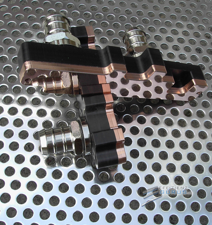

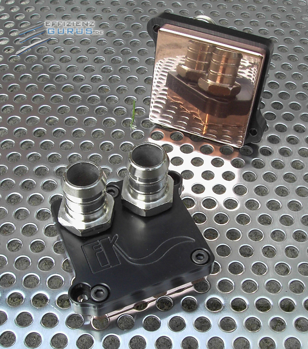

Was heisst nicht clean? Sind sie leicht angelaufen? Passiert immer mit Kupfer ;)
Never Dull Polierwatte von ATU oder sonstigem Auto-Zuberhör.
Oder klassische Politur von Autosol (Chrompolish)
Ah ok :)
Habs leider nicht im Haus. Kann man die Kühler auch so betreiben?
Wenn Du sie mal zeigst, könnte man das beantworten! ;)
Ihr habt keine Chrompolitur im Haus?
Wobei die Leistung nicht durch leicht abgelaufene Oberfläche beeinträchtigt werden dürfte. Betonung liegt hier auf "leicht angelaufen".

Hab grad so ne tolle Edelstahlpolierpaste gefunden. Bin nur kurz drübergegangen und schon waren sie weg :)
Die Chipsatzkühler sowie die Kühler auf dem Bild genießen nun wieder ihr Essigbad ^^
