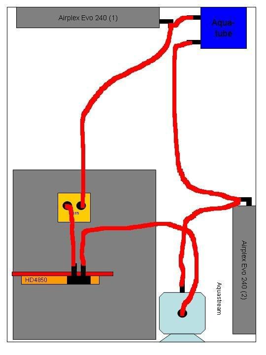

Mmmh...jetzt hab ich aber schon die Evos...extra nochmal neue Radis holen?? *grübel*...hab jetzt schon 'ne neue Pumpe mir "gegönnt"... :d
as -> gpu -> cpu -> deckenradi -> agb -> frontradi ->pumpe
also so dann:

du hast falsch verschlaucht, oben ist der ausgang der pumpe und unten der einlass (dann brauchste höchstens am einlass nen winkel und sonst nirgends).
ändern kannste die anschlüsse am hk nur komplett nach oben oder komplett nach unten, es gibt aber nen passendes zubehörteil, dass dir das ermöglicht.

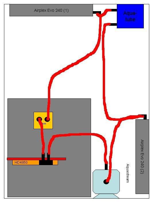

Upsala, klar, Ein- und Auslass vertauscht... :-)
Also so dann, ja??
Mmmh, dann würde auch der 4-fach-Adapter von Watercool nix bringen, der kostet nur 8,99€, den hätte ich mir sonst noch besorgt, aber so bringt der ja sowieso nix...
