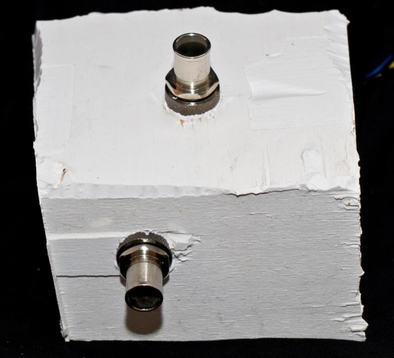

Dämmversuch Nr.2

Pumpe in Silikon eingießen bringt leider weniger als ich erhofft hatte :hmm:
Aber nen Versuch war es Wert ;)

Ging ja primär nur darum was es bringt und nicht wie es aussieht ;)
Meine Vermutung ist, dass man eine Pumpe einfach nicht richtig leise kriegt, da über die Schläuche der Schall nach außen dringen kann.
Ist aber eh alles jammern auf hohen Niveau...

Vielleicht ist das Silikon auch zu hart und entkoppelt deswegen nicht so gut.

@xandrus: Ich möchte dir ja nicht den Wind aus den Segeln nehmen, aber das sind wahscheinlich hochfrequente Geräusche oder? Die lassen sich extrem schlecht dämmen, das einzige was ich kenne ist dieser Hansaplast Lärmstop Ohrstöpsel Schaumstoff, keine Ahnung ob es den auch in Großen Mengen gibt. ^^
Ja ich hab es ja schon eingesehen, dass ich damit leben muss :fresse:
Wollt nur erst einmal alles versuchen ;)

Dämmversuch Nr.2
attachment.php
Du muss an denn Schläuchen eine Schlaufe machen, dann brummt es nicht mehr :)
Und des mit dem Silikon ist keine Gute Idee, die Wärme von der Pumpe kann nicht weg...

Ich glaub man kann die Pumpe schon geräuschlos machen:
Metallbox mit Gewinden bzw. Schott für ein/auslass. Die beiden mit der innenliegenden Pumpe über einen sehr weichen Schlauch verbunden - mit möglichst langem Wasserweg/Schlauch - und dann die ganze Box samt Pumpe und dem dranhängenden Schlauch mit Bitumen ausgießen ;-)
Lohnt sich nur nicht, aber es geht (Stichwort: Bitumenbox für Fesstplatten)
@Plutonix ist das mit den Schlaufen nen Scherz? :fresse: Klingt etwas unlogisch...
Um die Pumpe mach ich mir ehrlich gesagt nicht so große Sorgen, da es keine + ist und sie kühlt sich ja eh primär über den Wasserkreislauf.
Ich hab aber nen Tempsensor, der am Boden klebt, mit eingegoßen.
Falls die Temps zu hoch werden ists mir wumpe, dann wird die Pumpe halt entsorgt.
das mit den Schlaufen ist kein Scherz, habe ich mit zu harten Feser-Schläuchen auch mal ausprobiert. Sieht aber natürlich sch... aus.
