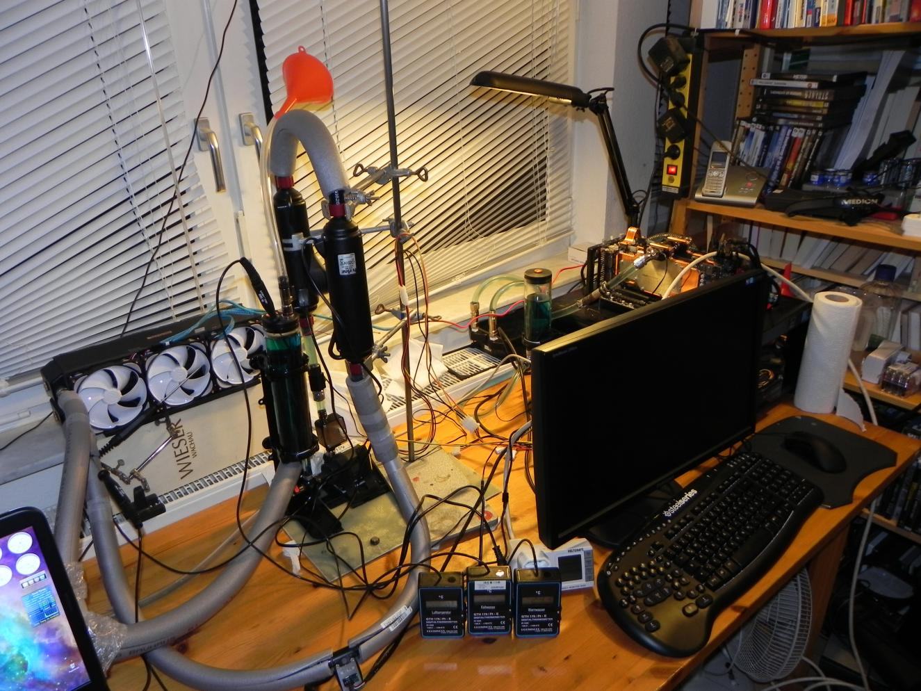

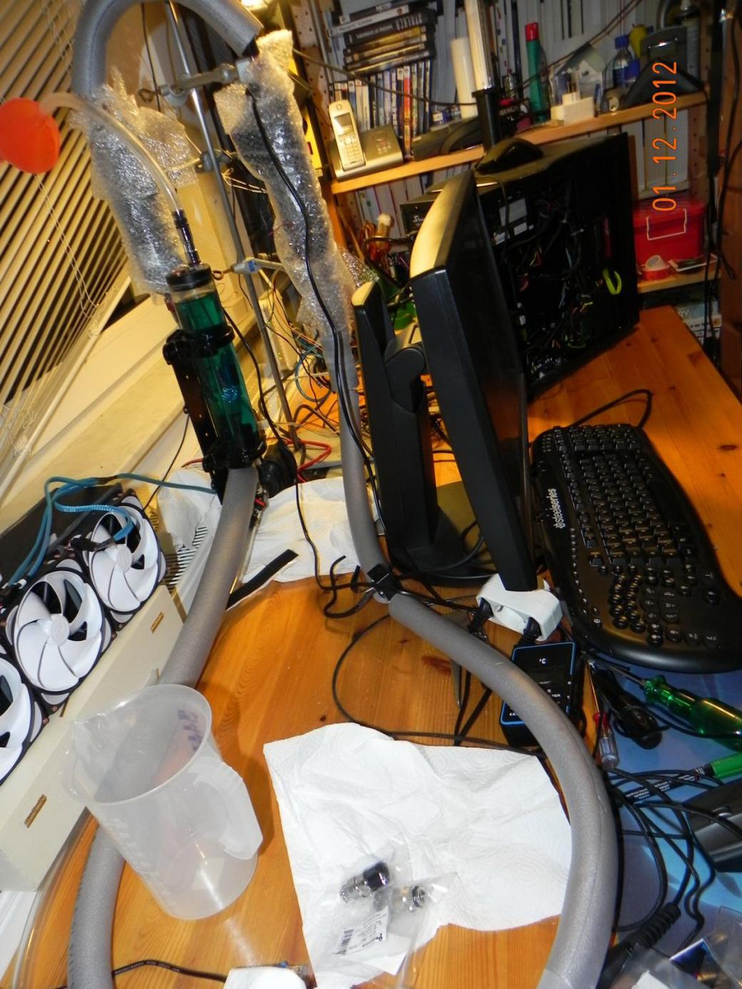

Hab ich doch wieder glatt verpennt den Schlauch zu photographieren.... muss mir langsam für sowas nen Zettel machen.
Das Testsystem habe ich jetzt etwas umgestellt, damit der Schreibtich nicht so voll ist.
Habe auch schon einiges zusammen, aber das Zusammenschreiben braucht bei mir immer ewig...

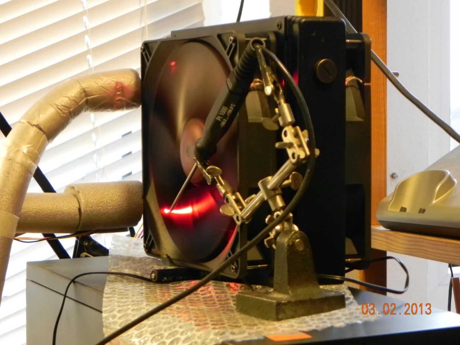

Genauuuuuu
Wärmeaufnahme nur an den Heizern
Wärmeabgabe nur am Radiator
Streng gesehen müsste ich auch den AGB einpacken........
Arimes, ich kann es gerne für Dich erklären......
Aber hier erst mal die Bilder:
Der Tygon-Schlauch scheint sich in 6 Monaten auch etwas verfärbt zu haben.

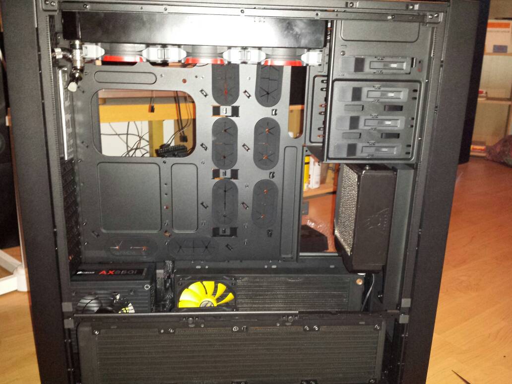

Sag mal bekommst du jetzt an statt den 120/140 in der Front ein 240/280 rein?
ad** (ungesplittet) !! Regelupdate, 1. Post beachten!

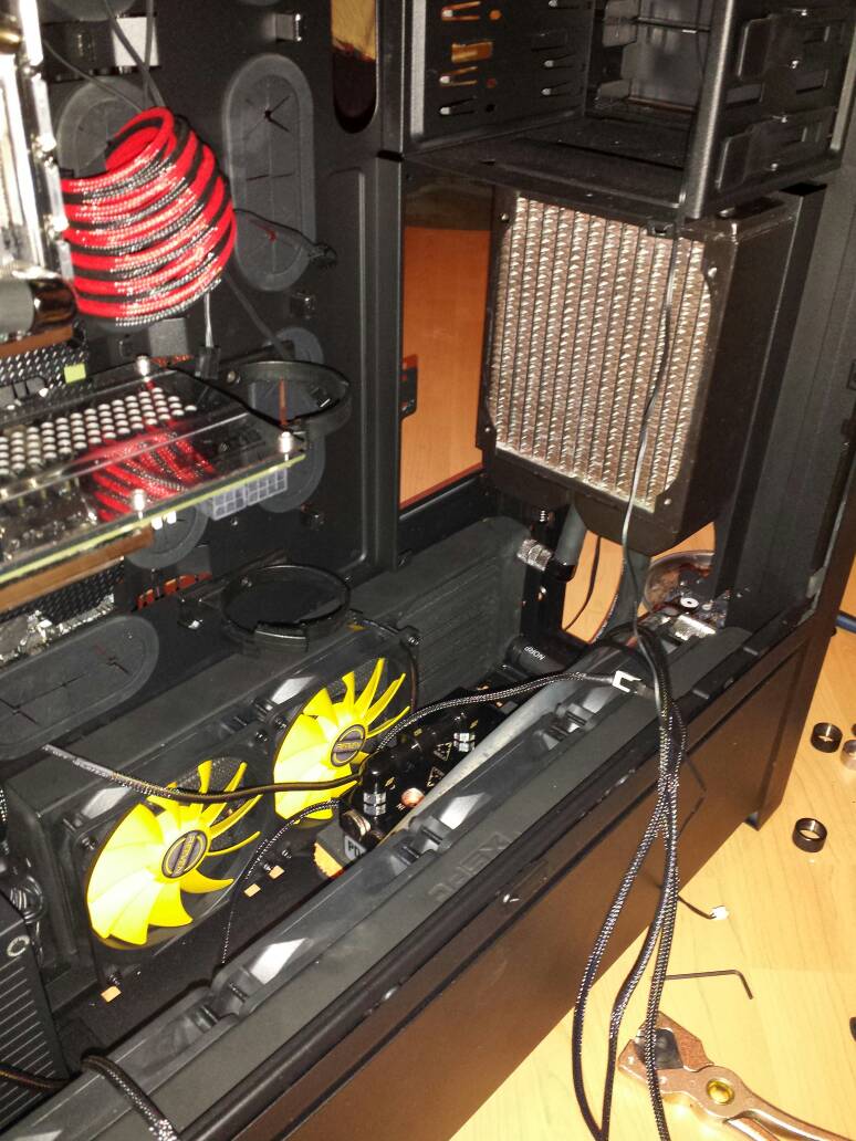

Wenn unten ein Radi verbaut ist bei dem die Anschlüsse nach vorne schauen dann passt in die Front noch maximal ein 240er.
Wenn man den Radi mit den Anschlüssen nach hinten einbaut könnte eventuell ein 360er Slim passen auf dem man dann aber nur 2 Lüfter montieren kann.
Ich hab leider keinen 240er da um das schnell mal zu probieren aber wenn es ein Radi mit kleinen Kammern ist sollte es so passen wie auf dem Bild.
Wenn man wirklich alle Plätze mit Radis belegen will wird das eine verdammt enge Geschichte.
Ich würde auf Nummer Sicher gehen und in der Front nur einen 140er einplanen.
Ich finde das Case etwas verplant, man hat zwar darauf geachtet so viele Radiplätze wie möglich zu schaffen aber nicht bedacht das es Leute gibt die alle Plätze gleichzeitig nutzen wollen.
