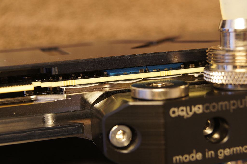

Ich bevorzuge definitiv ebenso Pads statt Paste auf den RAMs. Ich hab über die ganzen Jahre viele AquaComputer Kühler gehabt und kann euch eins sagen: Mit Paste gleicht ihr bei den Karten Höhenunterschiede viel schlechter aus. Keinesfalls würde ich da mit der Paste sparsam sein, oder gar nur hauchdünn bestreichen. Ich will gar nicht wissen wie viele Karten mit kaum Anpressdruck auf manchen ICs laufen. Ich hatte bei vielen Kühlern von AC einfach keinen optimalen Kontakt/Anpressdruck an denen, die weiter von den Schraubpunkten liegen. Man konnte das schon daran erkennen, dass die WLP nur an den äußeren rausquillte. Bilder zu dem Problem sieht man ja auch immer wieder mal.
Ich hatte die Probleme bei allen der letzten Karten, auch bei der 2080 Ti war das wieder der Fall. Ich löse das inzwischen indem ich seit einigen Generationen Pads von hinten an die mittleren ICs anbringe, damit sie vernünftigen Anpressdruck haben:
Das sieht seitlich dann so aus:
Ich hatte die Karte vorher ohne Backplate laufen (Lieferverzögerung) und daher auch den direkten Vergleich ohne die "counterpads".
Pads sind dahingehend einfach sicherer und zudem nicht so eine Sauerei. Die paar Grad Unterschied sind mir völlig egal.

Das Problem ist schon, dass das PCB automatisch etwas nachgibt. Du brauchst ja einen gewissen Anpressdruck alleine schon um die GPU herum. Dazu kommen noch Toleranzen bei den Grakas / der Montage. Die Kühler sind da nicht direkt schuld, wobei AC ja sogar mal einen Kühler mit variablem GPU-Teil (gefedert) hatte.
Es werden doch an diversen Übergängen Pads benutzt, weil es mehr als ausreichend ist. Ob bei Mainboards, Grakas oder wo auch immer. Wer meint einen konkreten Vorteil durch Paste auf den ICs zu haben, naja. Als ob die 3° irgendwas ausmachen würden. Soll aber natürlich jeder machen wie er meint. Ich persönlich hoffe AC ändert das mal, hatte es im Thread bei denen angemerkt.

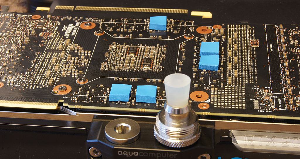

Kannst du deine Methode bitte noch etwas detailierter beschreiben?
Du bestellst zusätzlich zum Kühler noch WLPads?
Welcher Dicke? Auf allen Komponenten die AC zum Einpinseln angibt das gleiche?
Und was ist das blaue auf der Rückseite für ein Material? Der gleiche Schaum wie beim Shoggy-Sandwich außen?
Kann man ja nachmachen, wenns funktioniert?

Das blaue sind die Pads. Ich verwende sie lediglich um rückseitig Anpressdruck an problematischen Stellen durch die Backplate zu erzeugen. Das ist alles. Dicke musst du einfach schauen, kann man pauschal denke nicht sagen. Ich hab recht dicke genommen und halt noch aufgepasst.
Die Backplate drückt dadurch die RAMs an den Kühler. Weißt wie ich meine? Klappt 1a.
