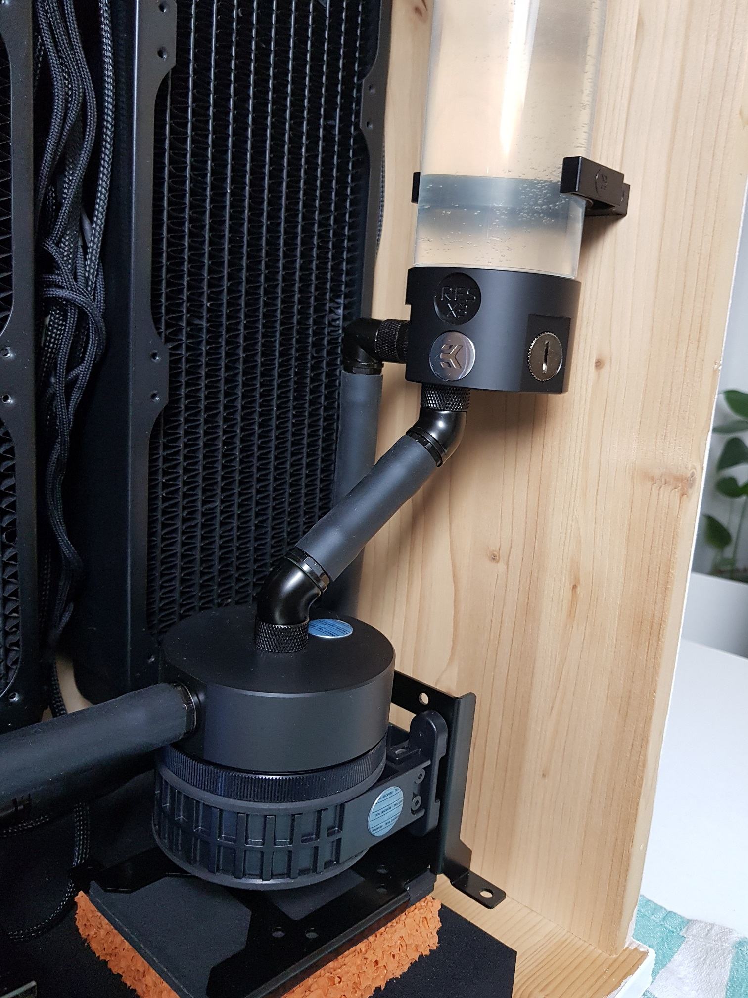

So, endlich auch mal wieder was Neues, nachdem ich schon die 2te Woche auf meinen Schlauch warte :rolleyes:
Die D5 will endlich ins Wasser....

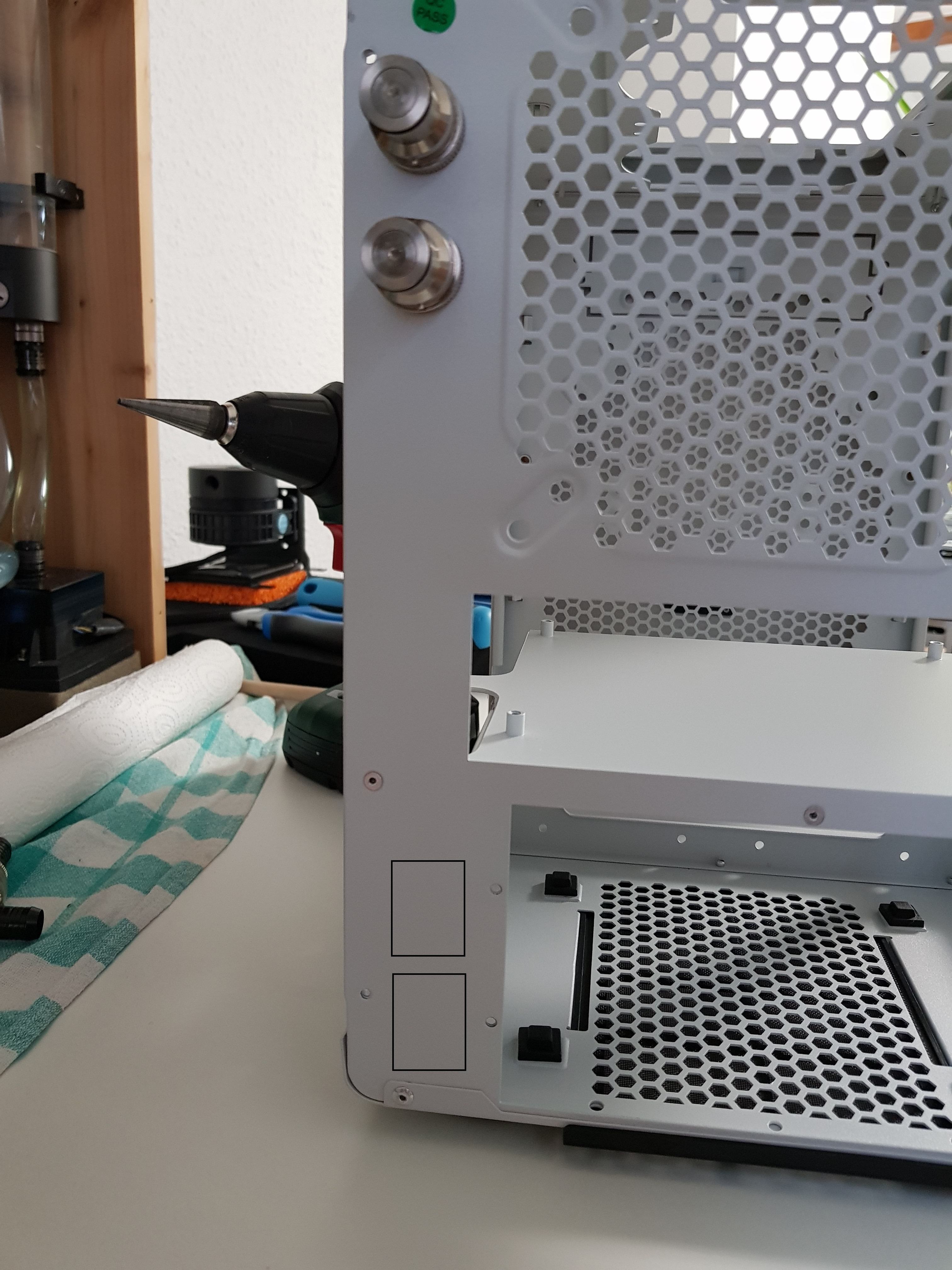

Neues Case gekauft (erster Ausflug in die ITX-Welt) und gleich mal ausgeräumt. Die zwei Schotts fürs Wasser sind auch schon installiert.
Jetzt heißt es warten auf den größeren Schälbohrer, damit ich meine Stecker für Strom und USB noch schick nach außen legen kann.
Die kommen dann beide neben das Netzteil.
bauen wir mal aus Resten eine Art kleine AIO für das externe Benchtable
An der Pumpenhalterung muss ich noch arbeiten, leider hat der alter Watercool 360mm Radiator nur auf der jetzigen Rückseite richtige M4 Muttern verpresst.. Die neue Halterung "umgreift" den Radiator und wird hinten durch einen Lüfter fixiert.
Das ganze soll auf der langen schmalen Radiator Seite stehen, Lüfter "hinten" in Push Betrieb und unten kommen noch Füsse ran

Schick, was für Schnelltrenner hast du dort genau verwendet?

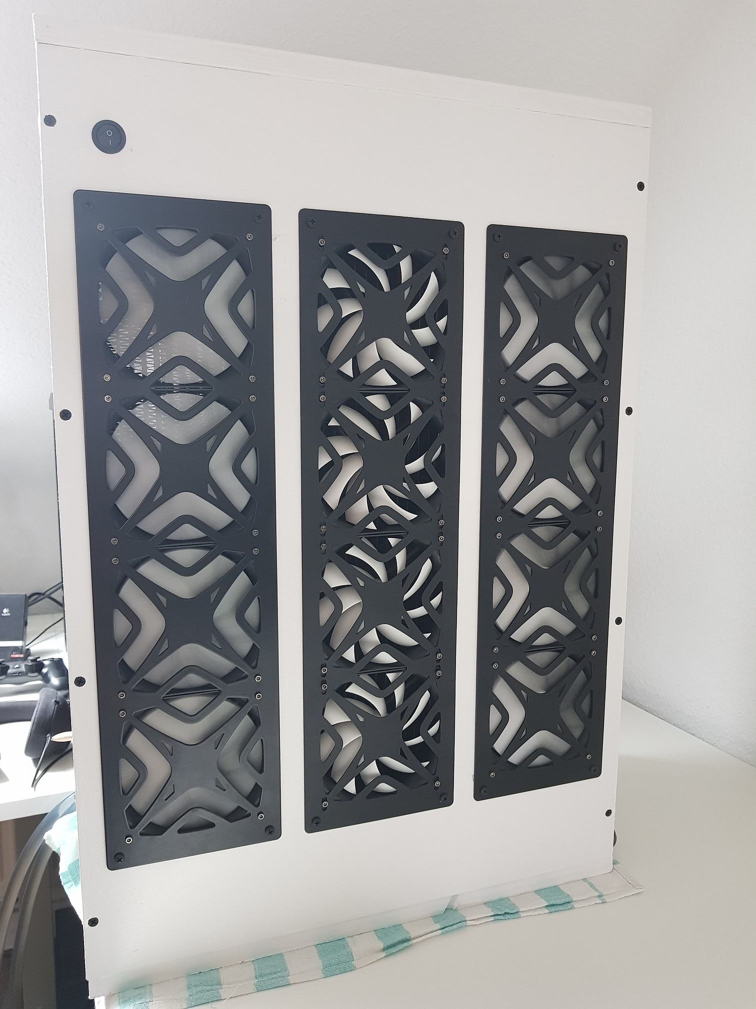

So, endlich gibts nen Update zu meinem "Kühlturm" :banana:
Nachdem Gestern der Schlauch auch seinen Weg zu mir gefunden hatte, ging es gleich mal ans Umbauen.
Bisschen was muss noch an der Verkabelung gemacht werden. Da warte ich gerade auf 4er PWM Verteiler mit so ner Mini-Platine dran. Kommt wohl aus China und ist noch immer unterwegs....
Wenn die Dinger da ist sind wird dann noch der Strom (vielleicht auch gleich, wenn auch gerade nicht benötigt, der USB Anschluss) in die Kiste gelegt. Vorbereitet ist Alles schon.
Da wüsste ich später gerne mal so die kühlwerte.
Wassertemp, cpu/gpu temp, lüfterdrehzahl.
