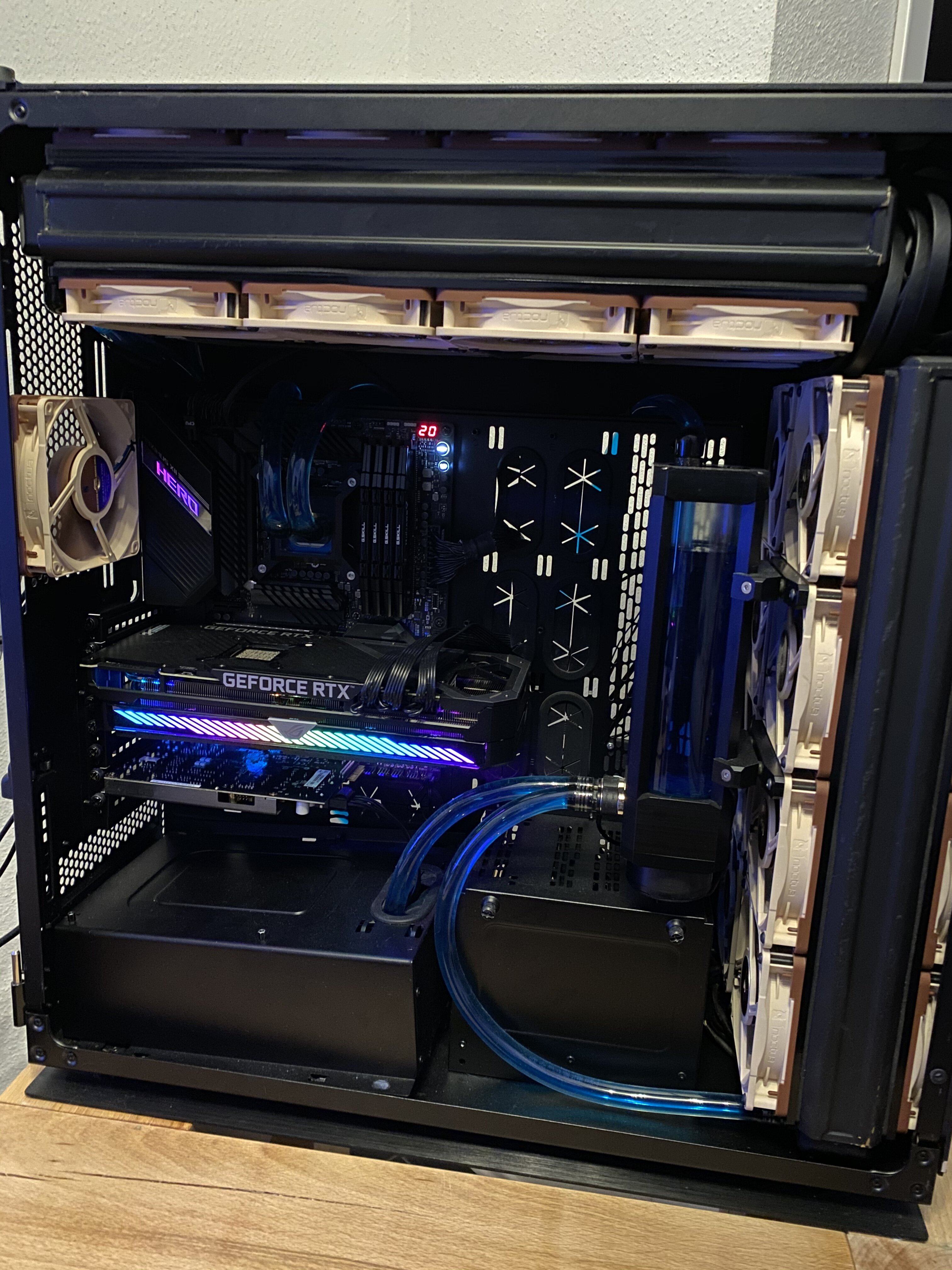

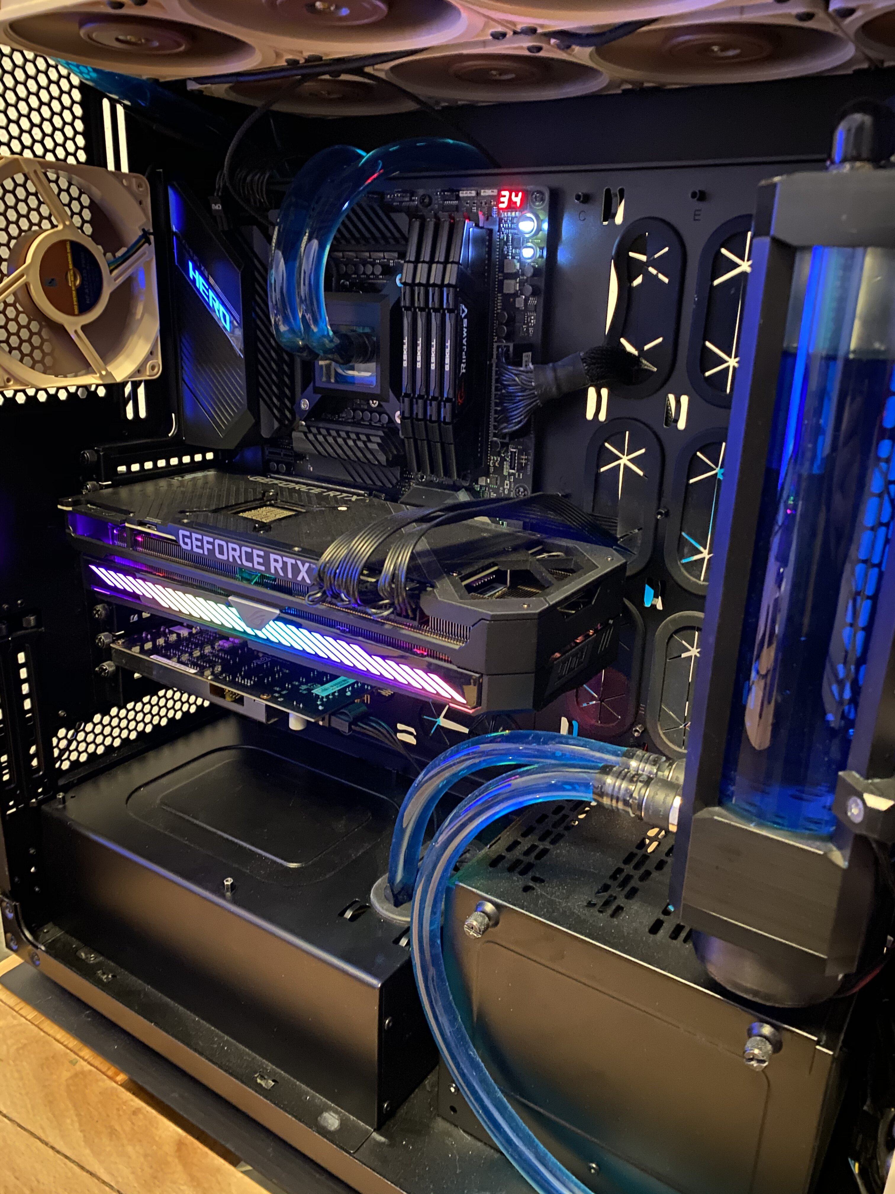

Will ich auch mal mein 1000D zeigen mit 4 mal 480.
Ist aber noch nicht fertig. 3090 wird auch noch einen Wasserkühler von Aquacomputer bekommen.

D.h. so knapp 1000€ nur für Lüfter :oops:
Fett :fresse: Und Respekt, sehr geil

Wenn Ich das sehe freue ich mich noch mehr. In ein paar Tagen geht's los. Im Deckel hast du auch alles entfernt und die Radiatoren quasi ans Gehäuse geschraubt oder?

Ja das kommt hin.
Ja vorne und oben alles entfernt. Damit Push Pull und 6mm Shroud platz haben.
Das hast du schon mit vorne rein und oben raus, aber das kann man ja noch ändern ;) und die GrKa muss dringend mit unter Wasser :p.
Und die Schläuche am CPU Block sehen irgendwie aus als wären sie geknickt.
Ja vorne rein und oben raus. Ist doch ok? Oben die Radiatoren werden als erstes angeströmt. Ja die Schläuche sind leicht geknickt. Der Durchflusssensor zieht die runter. Ja ich warte auf den Wasserkühler. :-)
Besonderheit die ich habe ist. Das der Radiator oben mit der Front Parallel durchströmt werden. Nicht in Reihe 8-)
Das ist egal, damit bekommen die oberen trotzdem die warme Luft von den Radis in der Front (und der GrKa aktuell) und das was du mit Push/Pull gewinnst ist mit dieser Anordnung mehr als verloren. Entweder alle Lüfter auf den Radis rein oder alle Lüfter raus.

Da sieht die Strix direkt klein aus in dem Gehäuse 🙈
Danke.
Lüfter kommen eh bald wieder raus.
Kommen ja bald die schwarzen
Das schöne ist ja ich kann die Radiatoren im ganzen einfach raus nehmen und schauen was am meisten Performance bringt.
Natürlich muss ansaugen von außen die beste ühlleistung bringen.
Ja werde ich noch testen all in oder all out.

Nicht unbedingt. All in oder All out funktioniert nur besser, wenn die Abluft auch ausreichend abtransportiert bzw. frische Zuluft zugeführt wird. Sonst geht das auf den Druck der Radiatorlüfter, schwächt den Luftstrom und der Vorteil ist weg oder wird gar ein Nachteil. Da er nur einen Gehäuselüfter bei 4 480ern verwendet, ist der jetzige Aufbau schon der sinnvollere.
