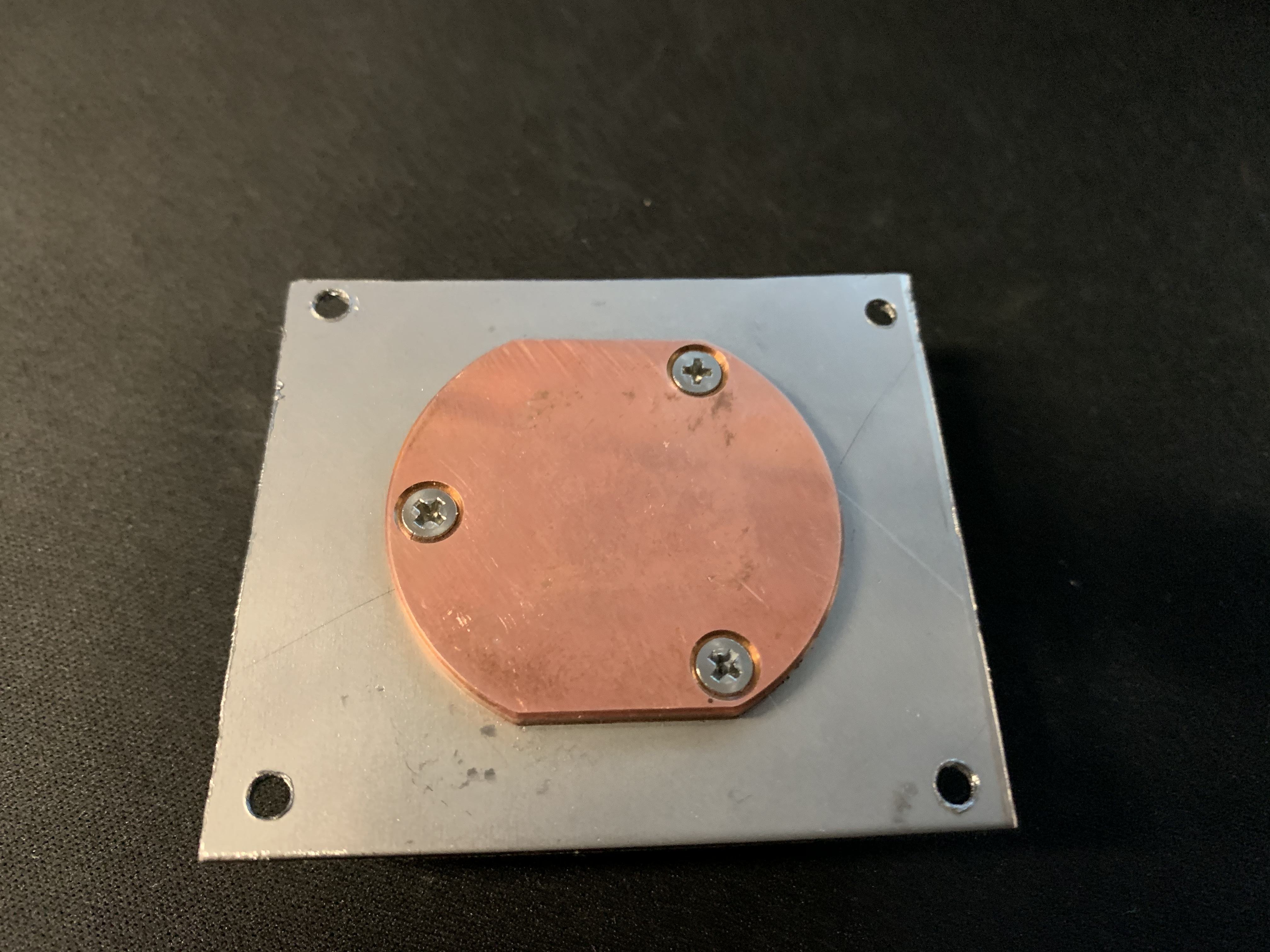

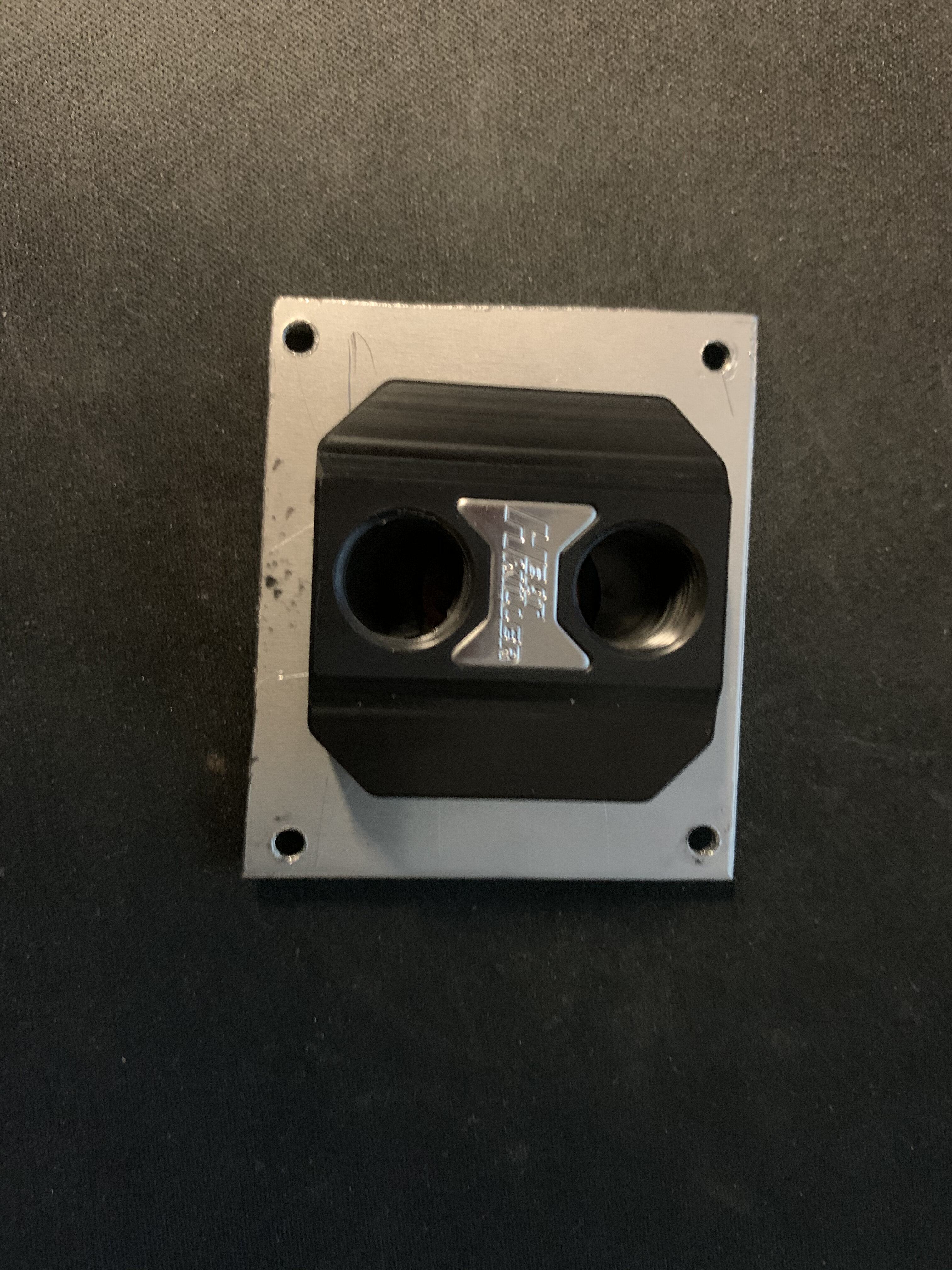

Da ich leider immer noch auf die Blöcke für die GPUs warte, war mir mal wieder langweilig und so musste ich halt an einer schon ewigen Baustelle weiter machen: eine gescheite Lösung für meine Netzwerkkarte. :d
Im Prinzip ging es nur darum, die Halterung für einen Chipsatzblock von Watercool zu ersetzen: die sieht nur eine Befestigung an 2 Punkten vor und auch das nur in „Langlöchern“ - da kann dann der Block hübsch verrutschen, was er dann leider auch gerne macht. Man kann das Ding auch leider nicht so festknallen, dass sich da nix mehr tut, da verbiegt sich die ganze Halterung und so toll ist das für das PCB dann bestimmt auch nicht. Der Alu-Kühlkörper, der da von Hause aus drauf sitzt, übt jedenfalls fast gar keinen Druck aus.
Basis ist also der Chipsatz Block hier:
Das Befestigungsding ist exakt 1,5mm dick und da sollte sich ja mit einem entsprechenden 1,5mm Edelstahlblech was zaubern lassen... ;)

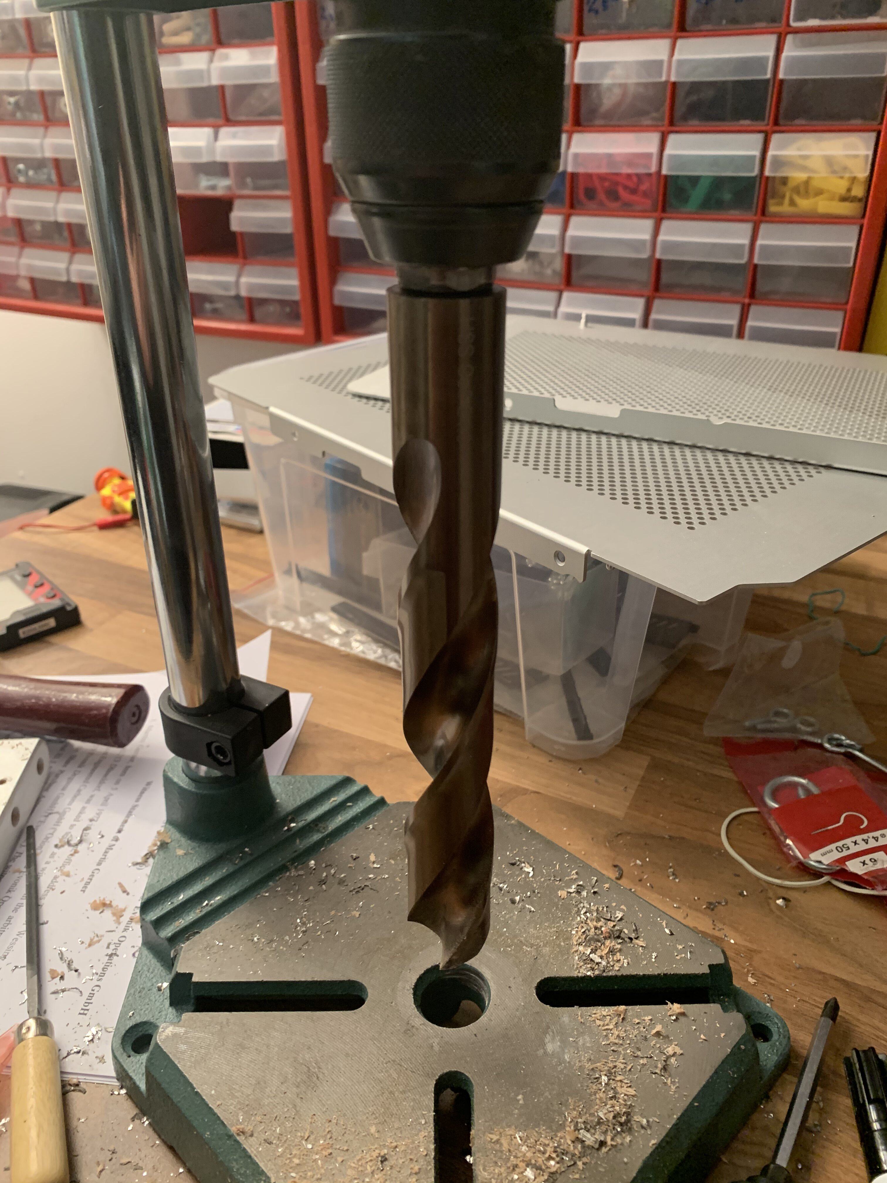

Am Ende sind das ja nur 8 Löcher in einem 60x52mm Plättchen. Allerdings hat das große Loch in der Mitte 24mm und meinem Stufenbohrer fehlen da natürlich ein paar mm. Als der Bohrer für Edelstahl dann bei mir ankam, hab ich mich doch etwas erschrocken (war teurer als der WC Block und das Edelstahlblech zusammen)... das Ding ist GROSS - soll man da T-Träger mit bohren?
Edelstahl macht auch ansonsten wenig Freude bei der Bearbeitung und wenn man dann mit der Handsäge ran muss, wird’s halt nicht ganz exakt... :d Aber tut und passt auch mit dem Original O-Ring und ist jetzt über Nacht vorsichtshalber im Dichtigkeitstest. :d
Wenn‘s dicht ist, kommt der dann kurzfristig auf die Netzwerkkarte - mal schauen, am liebsten hätte ich noch 4,5mm Hülsen als Abstandshalter, hab aber leider irgendwie kein passendes Material zu Hand.
Tolle Arbeit. Edelstahl macht keine Freude, oh ja, aber für eine Halterung gibt es keine Alternative. ^^
Abstandshalter bastel ich mir immer aus Unterlegscheiben. Das klappt. Wär vllt etwas für dich.
Ich hab da zum Glück 15min von mir ein Unternehmen, dass mir auch Edelstahl laserschneiden kann. Ne CAD-Zeichnung ist bei solch einfachen Teilen ja schnell gemacht.
Für die Abstandhalter würde ich mir paar 5mm lange Kunststoffhülsen besorgen und die bisschen Abschleifen.
Für die Hülsen hätt ich schon gerne Kunststoff - wegen PCB, Leitfähigkeit und so...

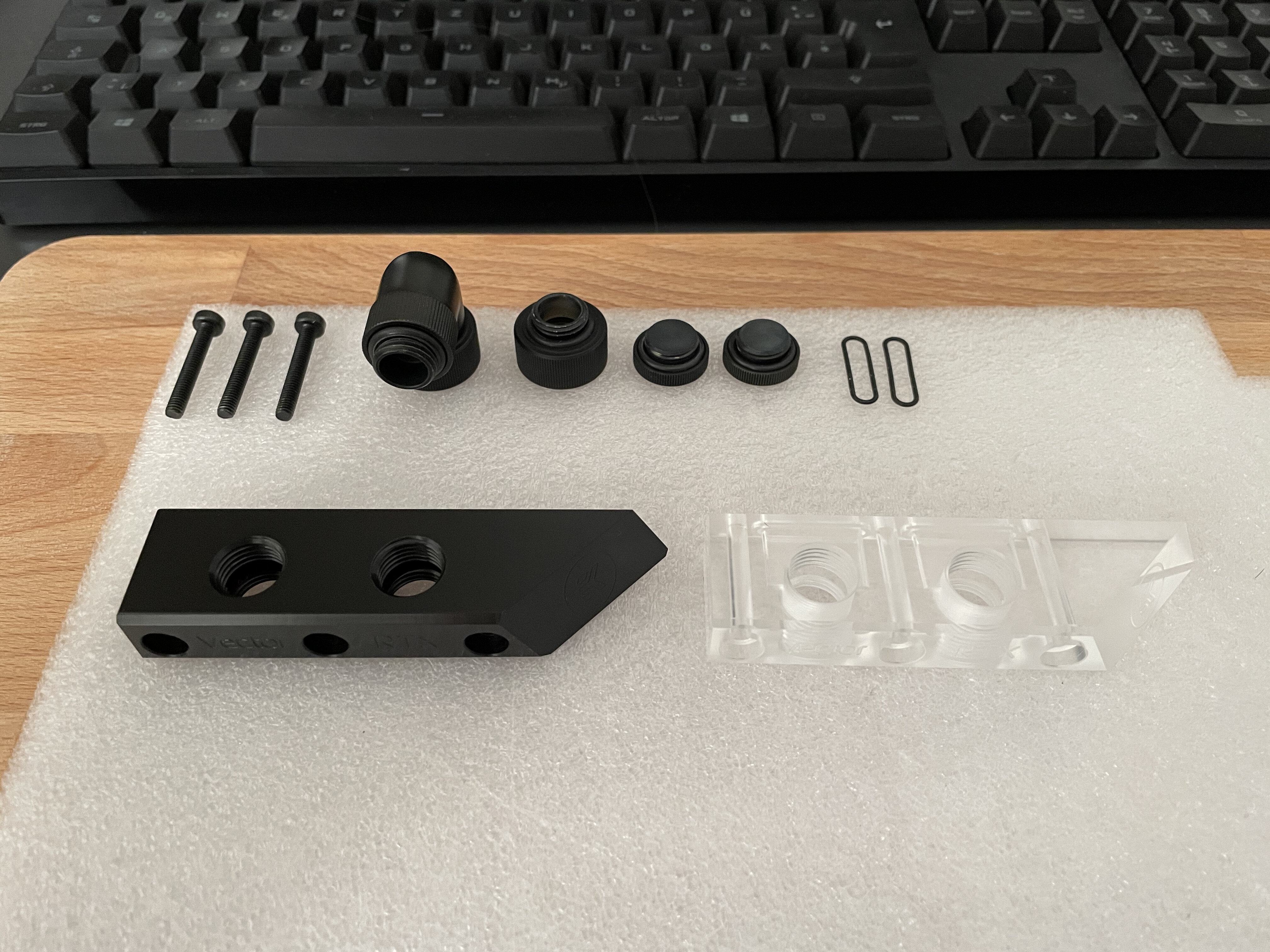

So, das Acryl-Terminal ist Geschichte. Sieht gleich deutlich besser aus finde ich. EK war auch richtig flott jetzt mit dem Versand.
Finde es mit Acetal Terminal auch deutlich besser.
Finde es mit Acetal auch stimmiger. Wo liegt man dafür preislich?
15€ beim EK Tech Support :)
