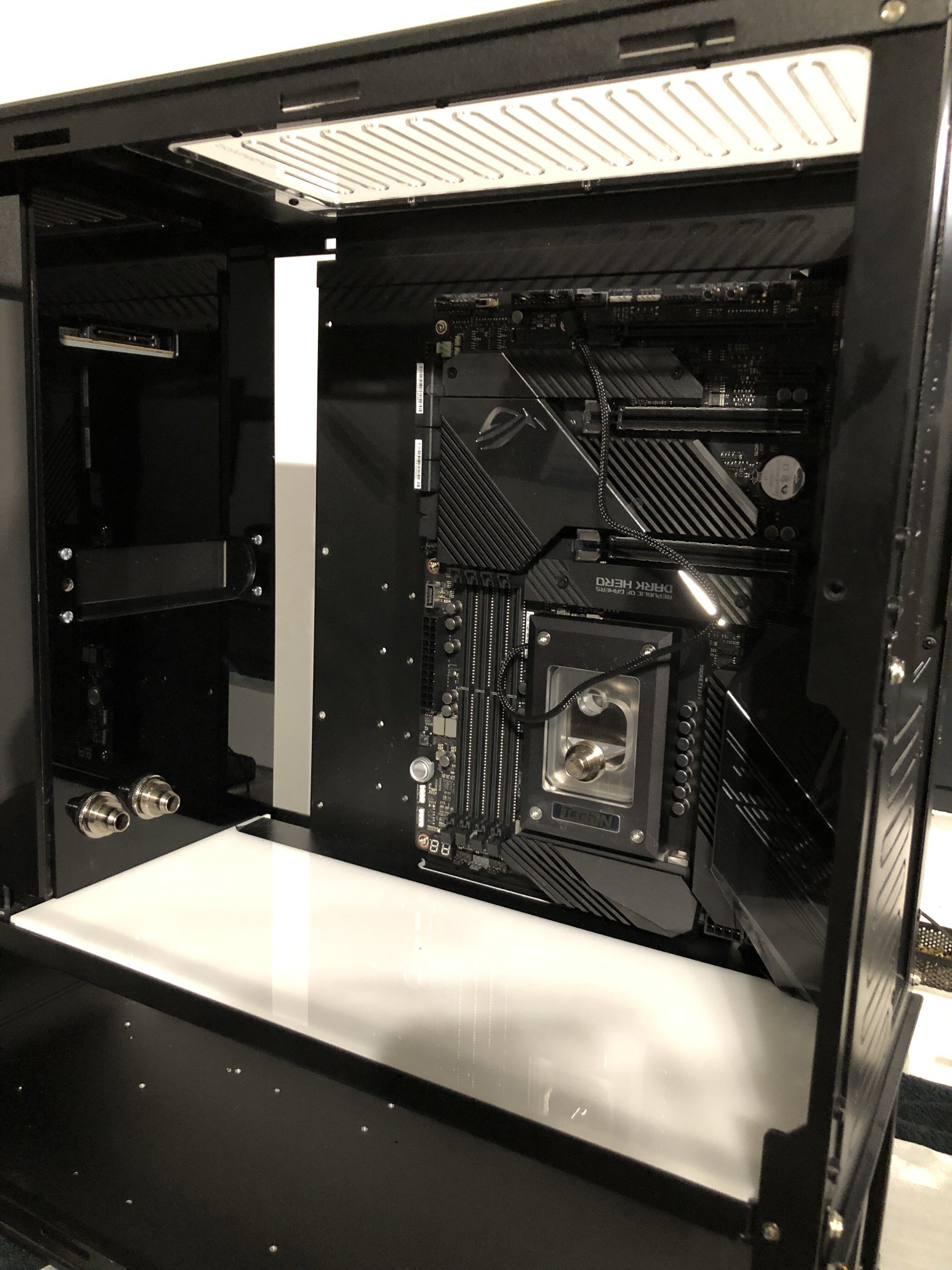

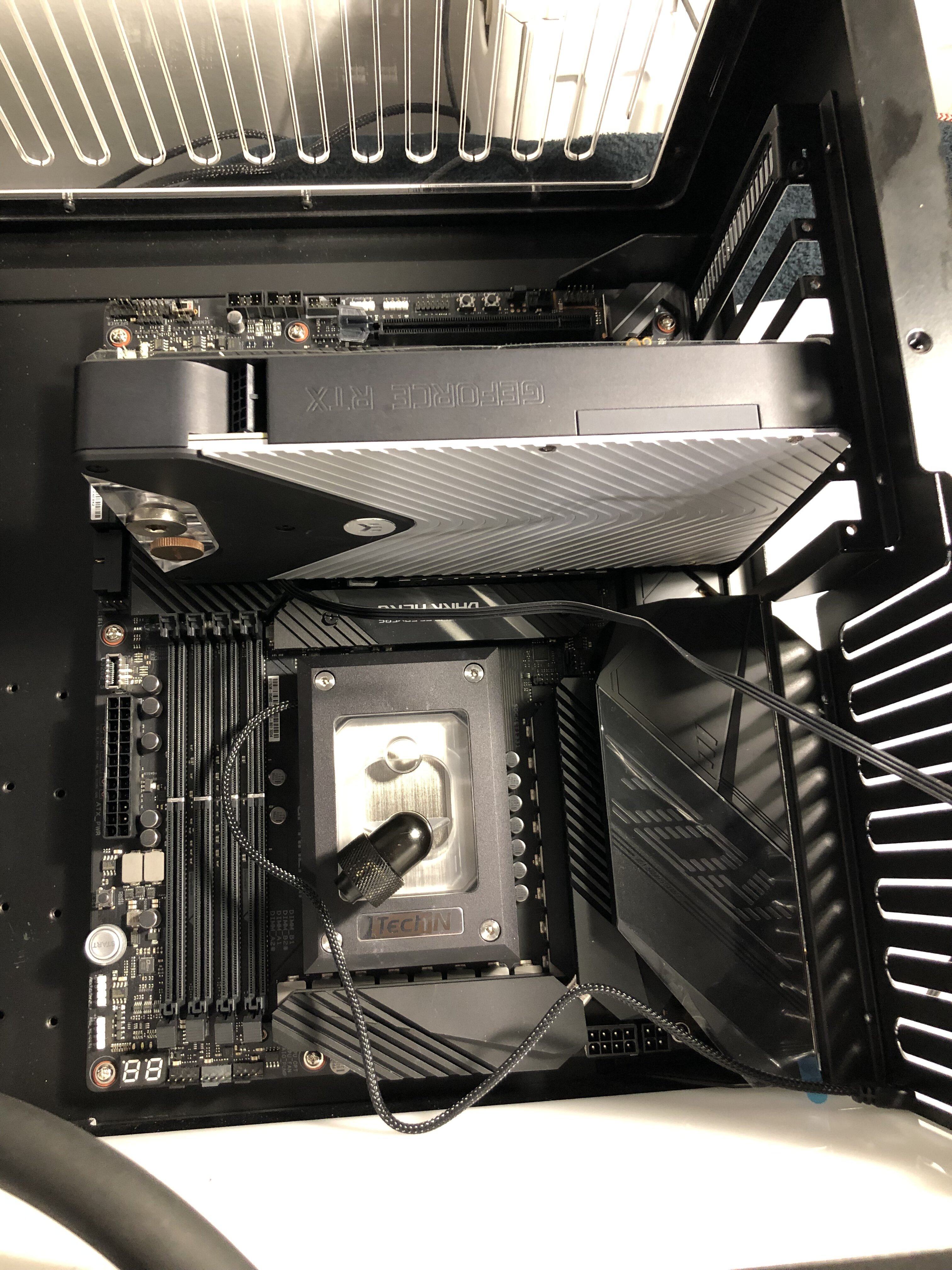

Langsam geht es voran
Blöd…das Slotblech ist zu lang🤬
Kommando zurück…passt doch:fresse:
