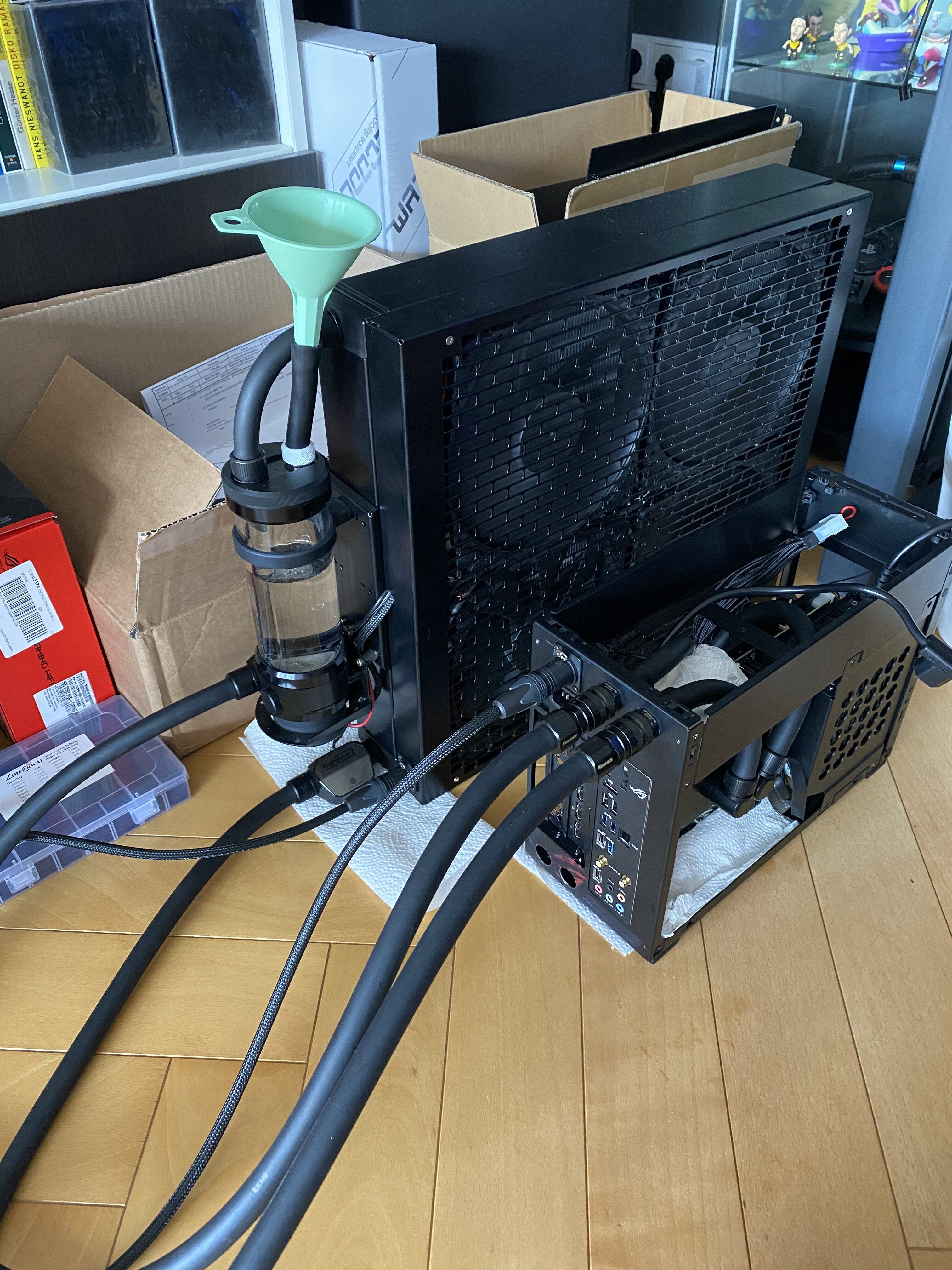

Grade beim Entlüften sprudelt es schon bei nur einer Pumpe gerne sehr kräftig im AGB. Finde ich jetzt nicht so überraschend.
Deshalb nehme ich einen Eigenbautrichter mit Schlauch, welcher direkt bis zum Pumpenfilter geht, das reduziert die Spritzer mit dem Klebezeugs von DPU als Honigwasser.
Aber es langt wohl allein schon der normale Betrieb und Verdunstung über längeren Zeitraum.

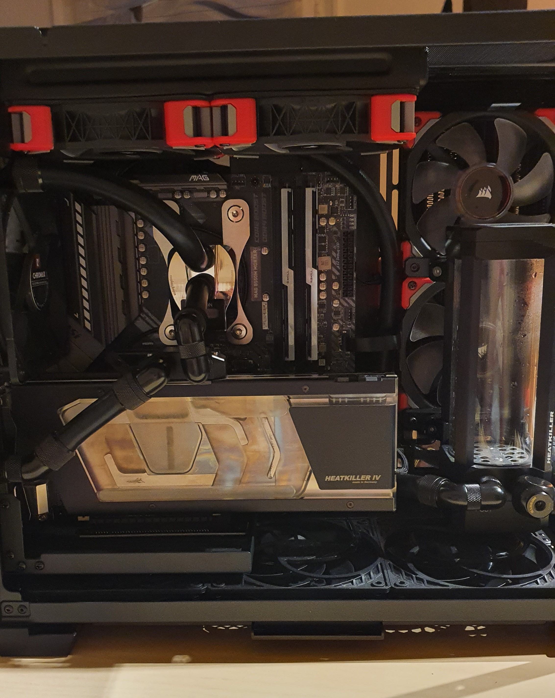

Eine Durchführung ist vor der GPU, die andere dahinter :) Habe es heuer dann mal zusammengesteckt. Der 360er musste dann doch einem zweiten 240er weichen, sonst hätte ich den seitlichen 240er mitsamt Heatkiller Tube nicht hoch genug hängen können. Passt schon, Hauptlast der Kühlung trägt ja der MoRa.
Flussrichtung ab AGB: AGB-> MoRa -> DFM -> GPU -> CPU -> 240er Top -> 240er Seite -> AGB
Etwas unglücklich ist, dass der Ablasshahn nicht montiert werden konnte, da er mit dem seitlichen Glas kollidieren würde, da muss ich mir noch etwas überlegen. Auch der doppelte 90° Winkel über die GPU zur CPU gefällt mir nicht - ich hatte erst den rückseitigen Auslass versucht, nur würde es dort zwei 45° Winkel brauchen und der Schlauch wäre nur wenige Millimeter lang, dafür sind meine Finger zu grob. Daher dieses etwas komische Konstrukt :)
Über Feedback/Anregungen freue ich mich natürlich. Ich werde jetzt noch die Verkabelung versuchen zu bändigen und einen Lecktest durchführen und dann freue ich mich darauf, am WE nach gut vier Monaten endlich mal wieder Zocken zu können :geek:
Was ist denn bitte mit deinem Heatkiller passiert?
Wirkt das auf den Bildern nur so, oder ist das Nickel durch?
Ich habe den Block mitsamt Karte gebraucht gekauft, damals mit Rückständen von DP Ultra rot. Die habe ich entfernt und ja, das Nickel sieht stellenweise nicht mehr so toll aus, aber was soll ich machen? Für die 2080 einen neuen Block zu kaufen lohnt auch nicht mehr.

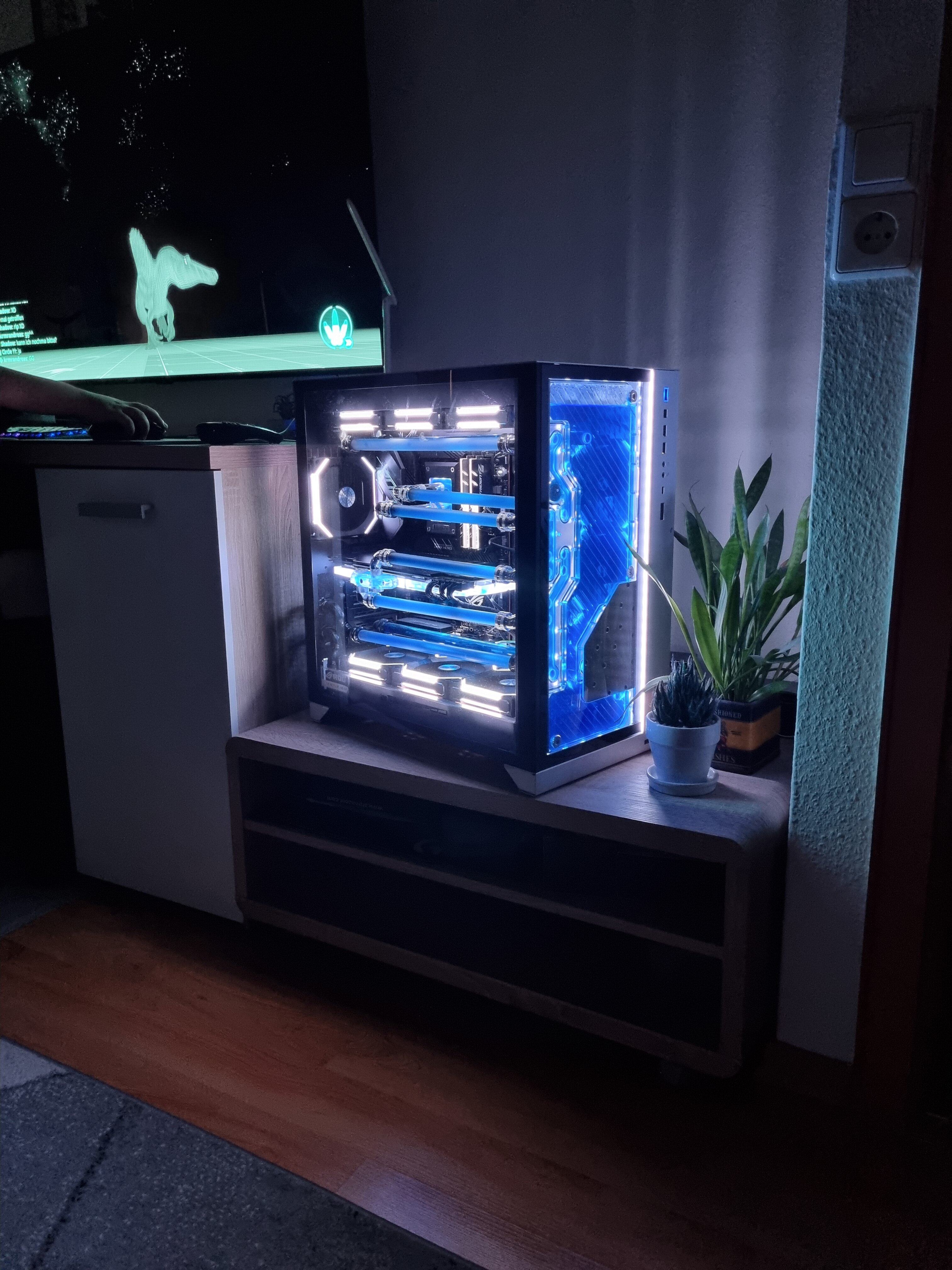

Aus langeweile Flüssigkeit gewechselt und etwas mit Farben gespielt, schaut schon besser aus:-)

Nice. Es sticht aber ins Auge, dass die Rohre satiniert sind aber die Distro nicht.
Wird bald umgebaut, wenn die 4090 rauskommt, mal schauen, ob ich mir ein neues Gehäuse hole.
