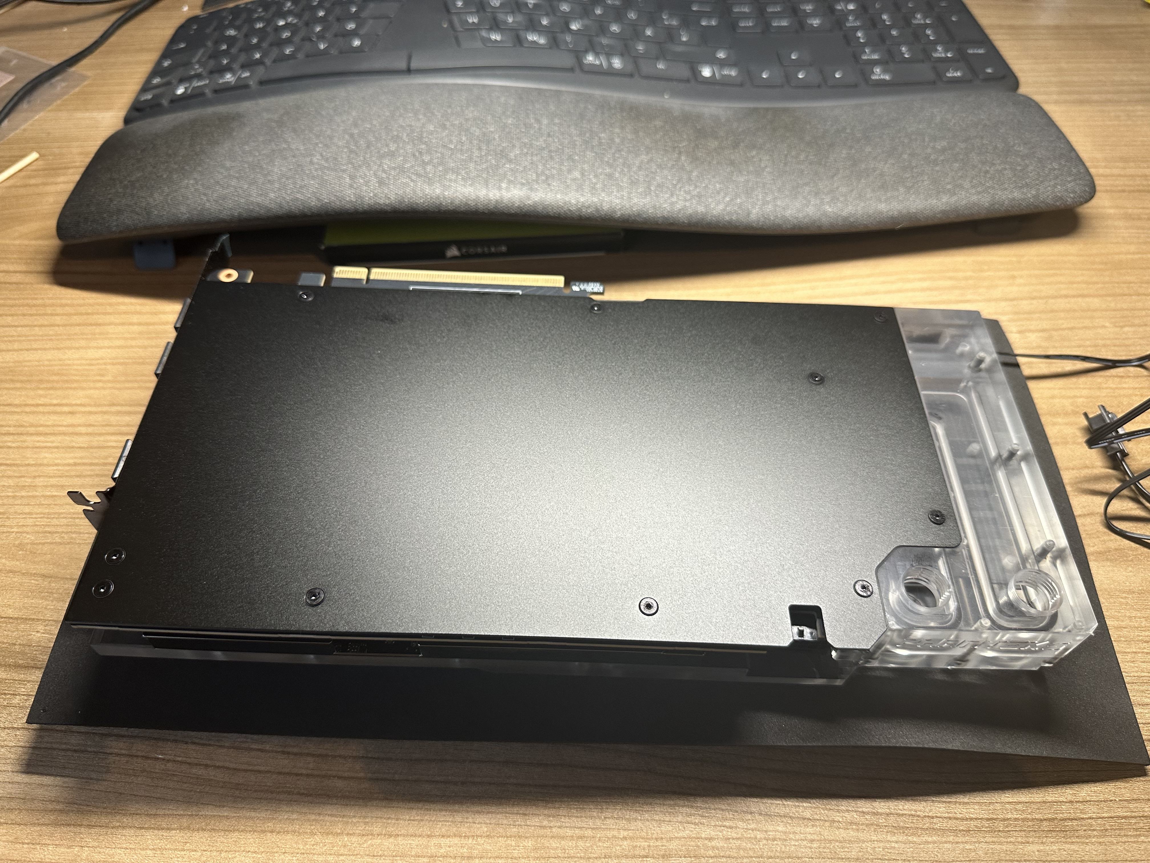

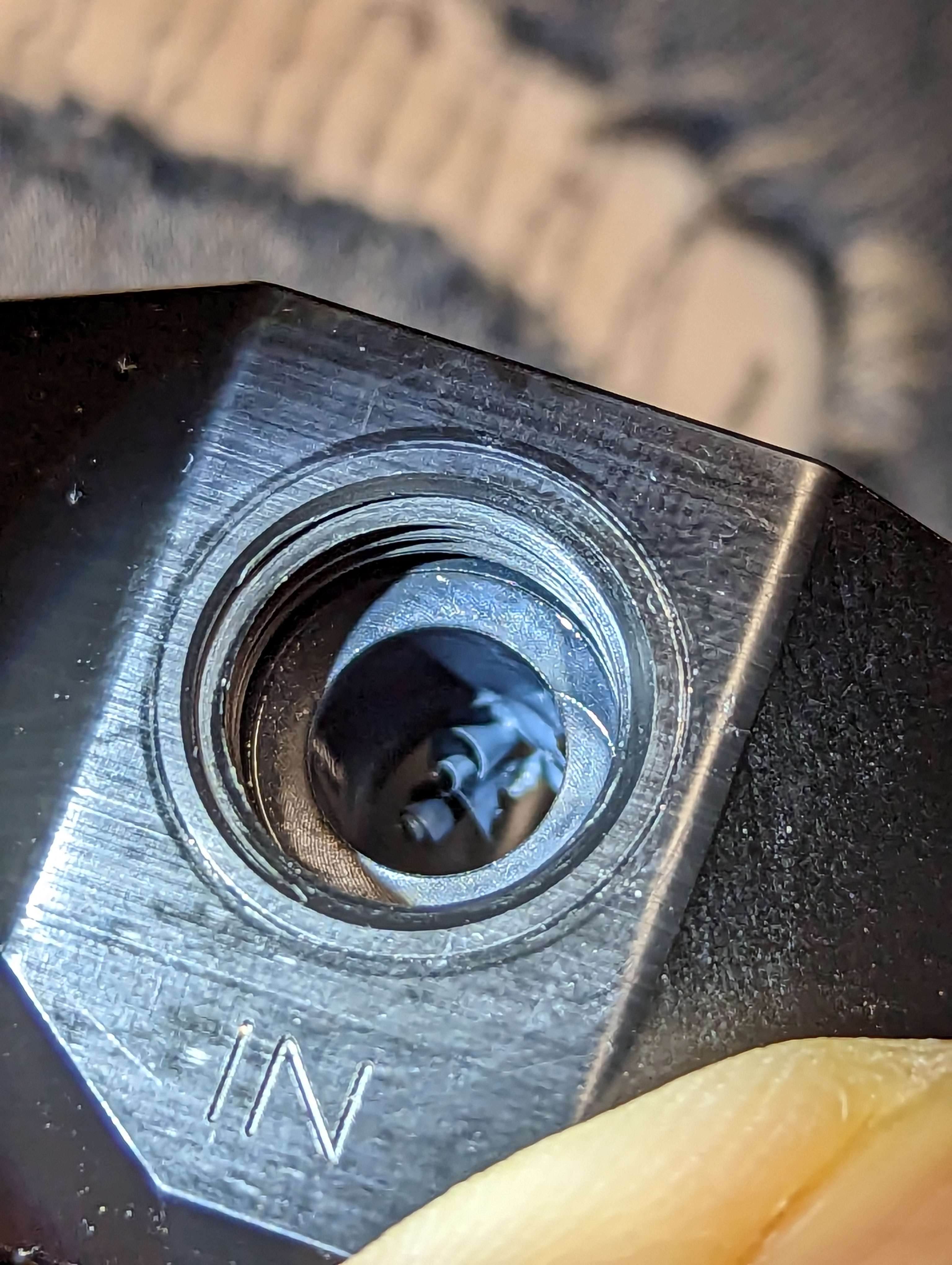

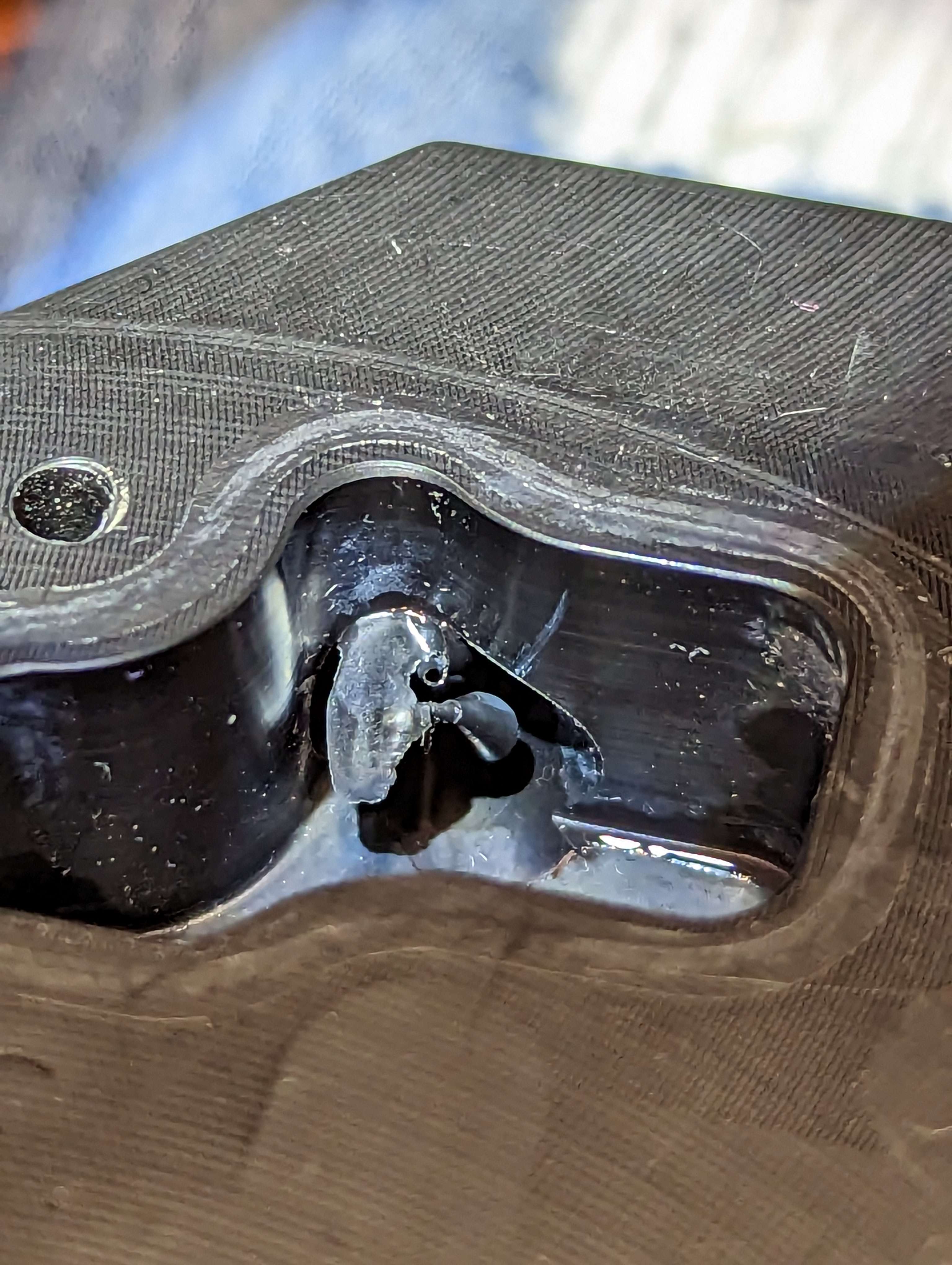

Ich hatte die Karte mit einer Eiswolf AIO gekauft. Ist jetzt beim Umbauen auf den Normen Block aufgefallen. Man muss sich nur mal vorstellen, das hätte sich gelöst, den die Lt Pumpe ist ja für nicht mehr als ein besseren Rinsaal gut. Dan wäre gleich noch weniger angekommen
@citsejam
@Neo52
Dann hätte ich bereits vor der Demontage erkannt, das diese Blende ein Teil des Wasserkanals ist und nicht erst nach der Demontage.
Vielleicht hätte ich es dann auch gelassen (never touch a waterproof cooler).
Tatsächlich hab ichs auch aufgemacht, weil etwas geklappert hat beim Drehen des Kühlers.
Nachdem ich mal bei einer aktiven Backplate von EK erst beim Befüllen eine Leckage entdeckt habe (der Verschlussstopfen war bereits durch EK eingeschraubt worden, nur leider nicht vollständig), hat mich das Klappern etwas hellhörig gemacht.
Aber gut, das Klappern kam nur von der aRGB-LED-Platine, die nur lose drin liegt. Die andere Blende kam dann noch ab um meine Neugierde zu befriedigen.:d
Die TUF nonOC fand ich bisher im Vergleich zur Strix nur wegen ihrer UVP interessant. Jetzt beim Zerlegen habe ich auch etwas mehr Gefallen am Kühlerdesign gefunden.

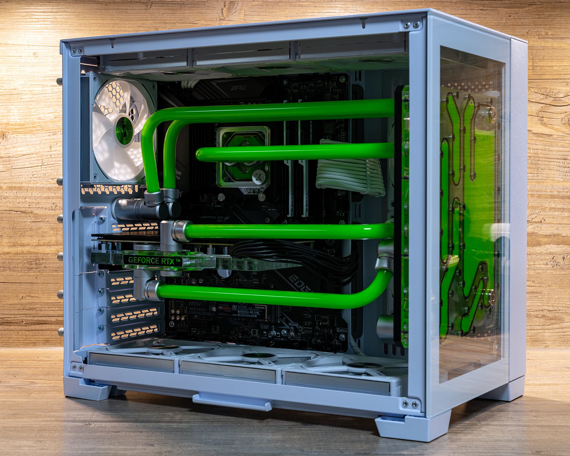

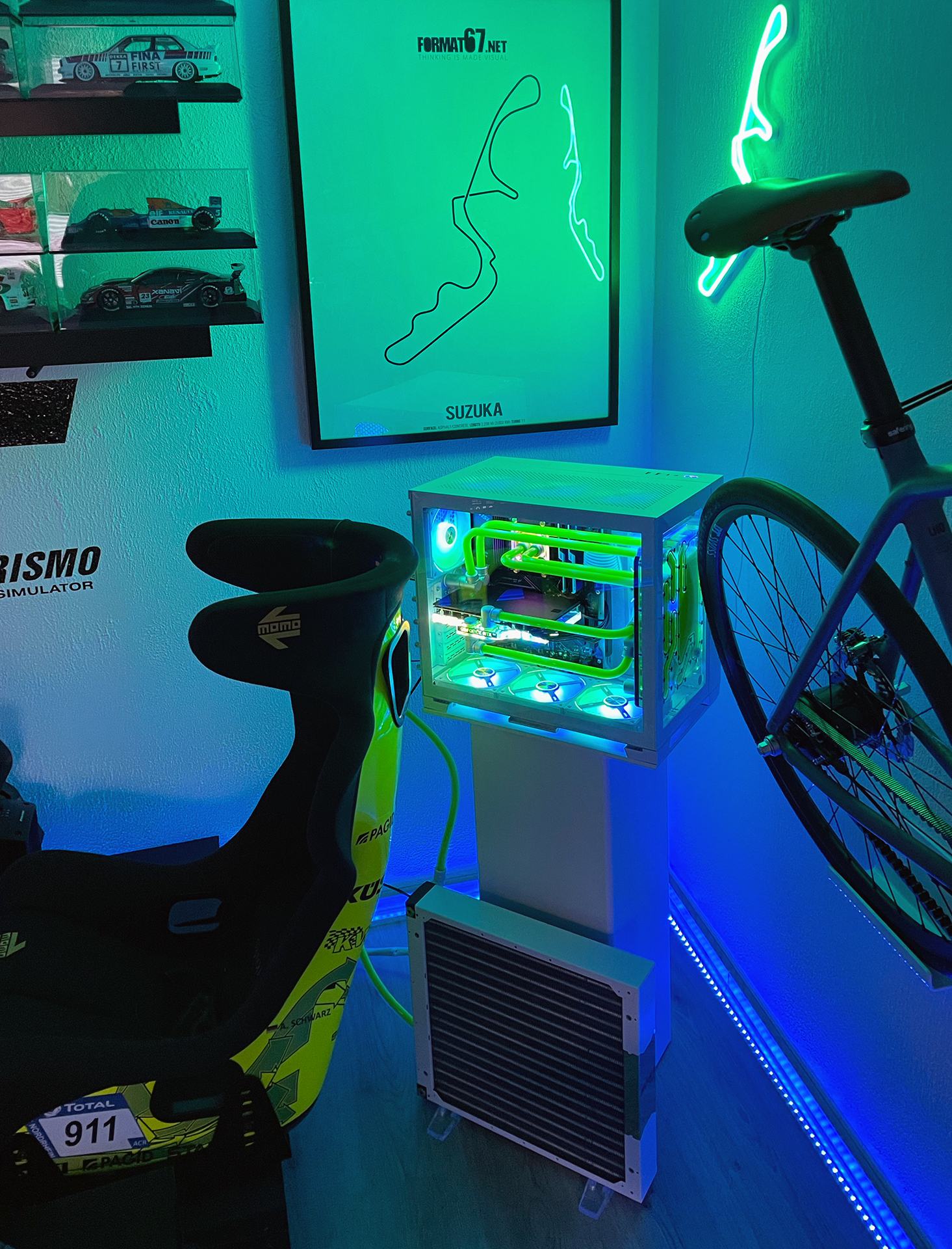

Heute auch mal ein wenig was geschafft ...

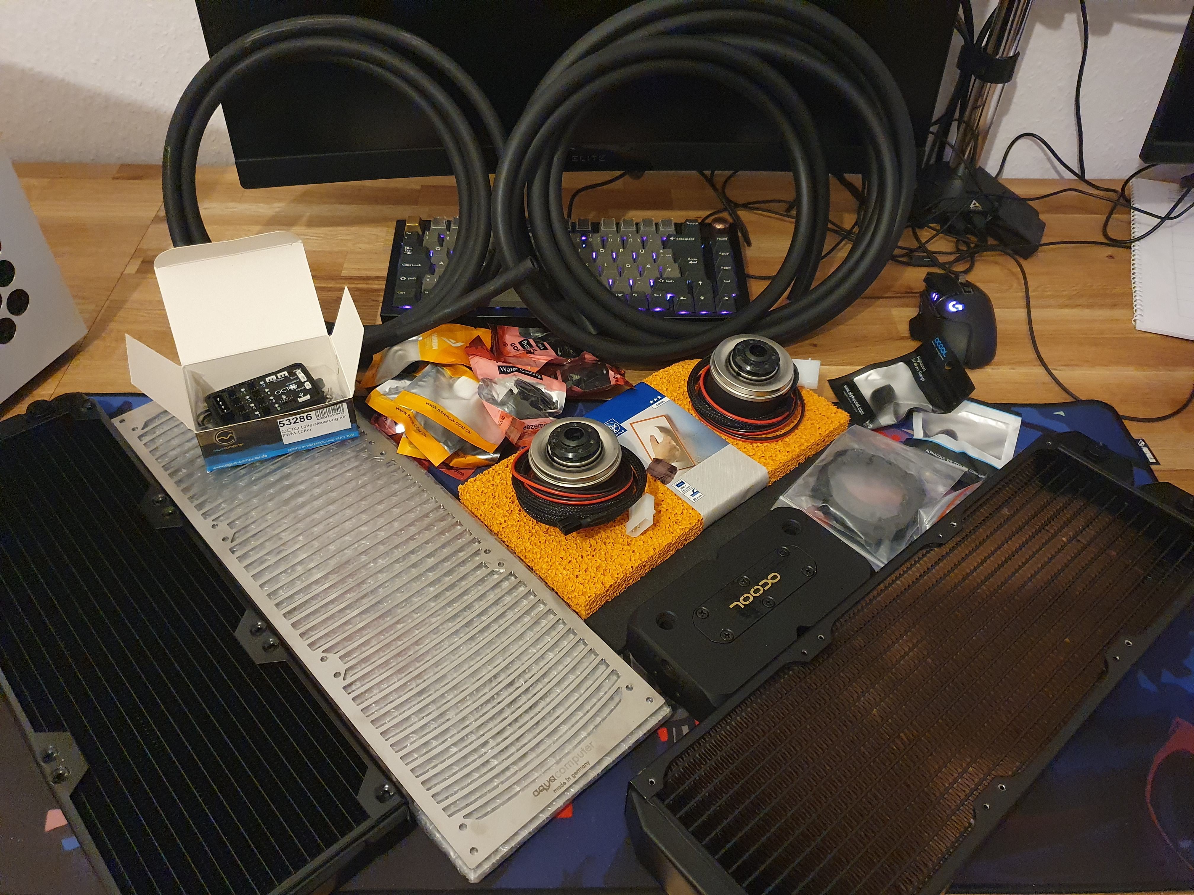

Die Idee mit den 2x 360er Radiatoren hat platztechnisch nicht gescheit funktioniert. Auch 1x 360 und 1x 240 war mir zu eng. Also alles raus und den weißen (noch unbenutzten) MoRa3 abgestaubt.
Es fehlen noch die Schottverschraubungen (unterhalb vom hinteren Lüfter) inkl. Rohren und grüne Flüssigkeit. Dann noch den MoRa einbinden ...
Viel zu tun :rolleyes2:
habs dir ja gesagt :d willkommen in der Familie
Ne, haste mir nicht gesagt ;).
Ich habs nicht aufgrund von Temps gemacht, sondern aufgrund der (nicht vorhandenen) Platzverhältnisse.
Ne aber dass du gleich nenn MoRa nehmen kannst. :fresse2: Das mit den Temps hättest du früh genug erfahren :d
Den MoRa (360er) hatte ich doch schon seit langem, stand halt im Regal rum :d
Bin aber jetzt ganz glücklich, dass ich doch "durchziehe".
Kann ich wohl Anfang kommender Woche berichten. Muss die Tage mal noch ein Kabel für den MoRa löten.

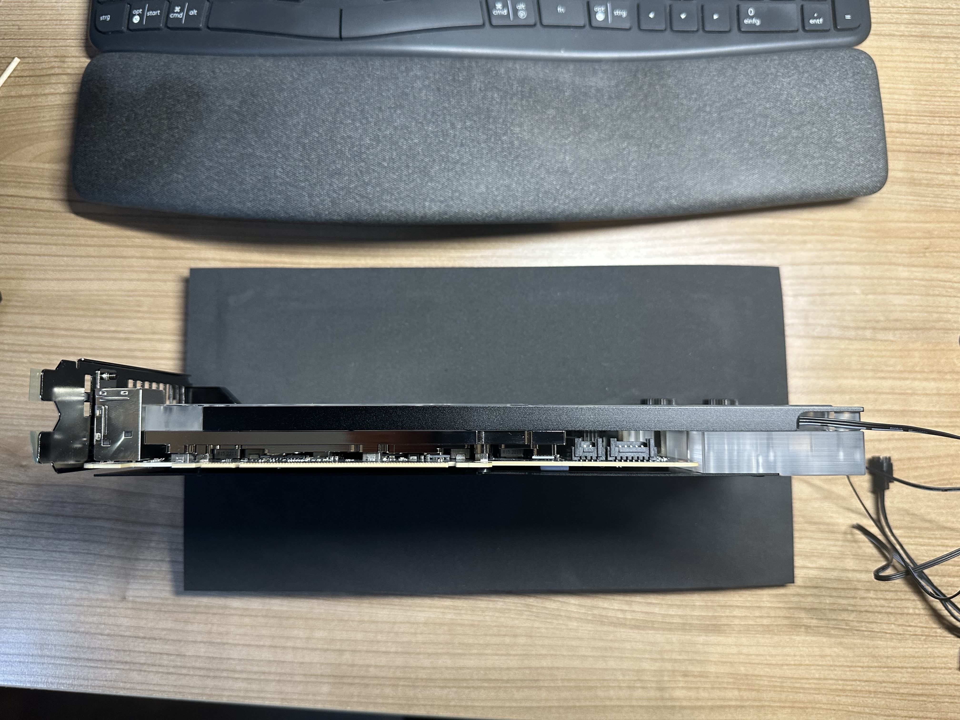

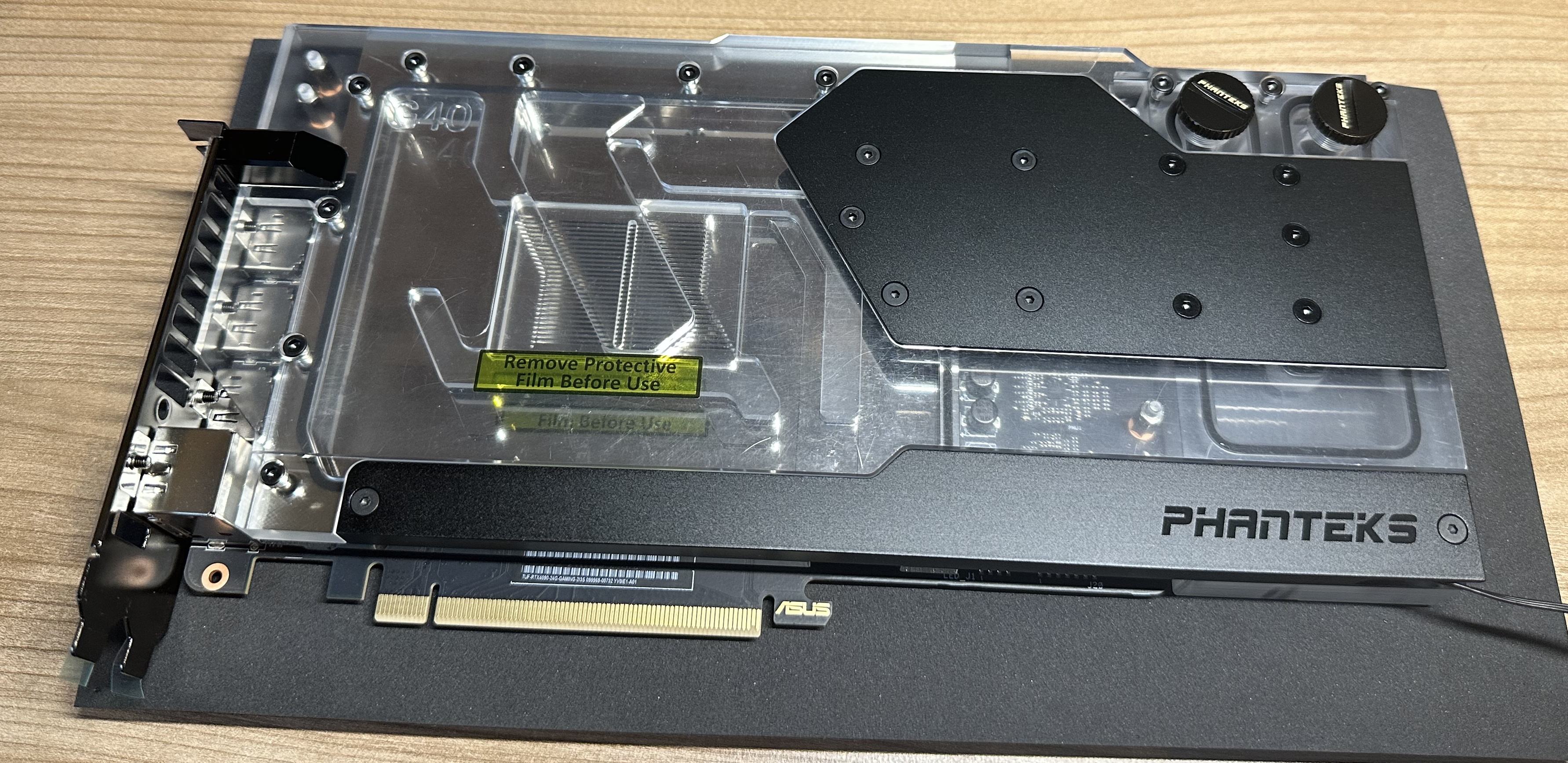

dürfte die dünnste Wakü-Backplate sein, die ich bisher verbaut habe:
Die Abstandshalter werden beim Anziehen der Senkkopfschrauben auseinander und an die Backplate angedrückt:

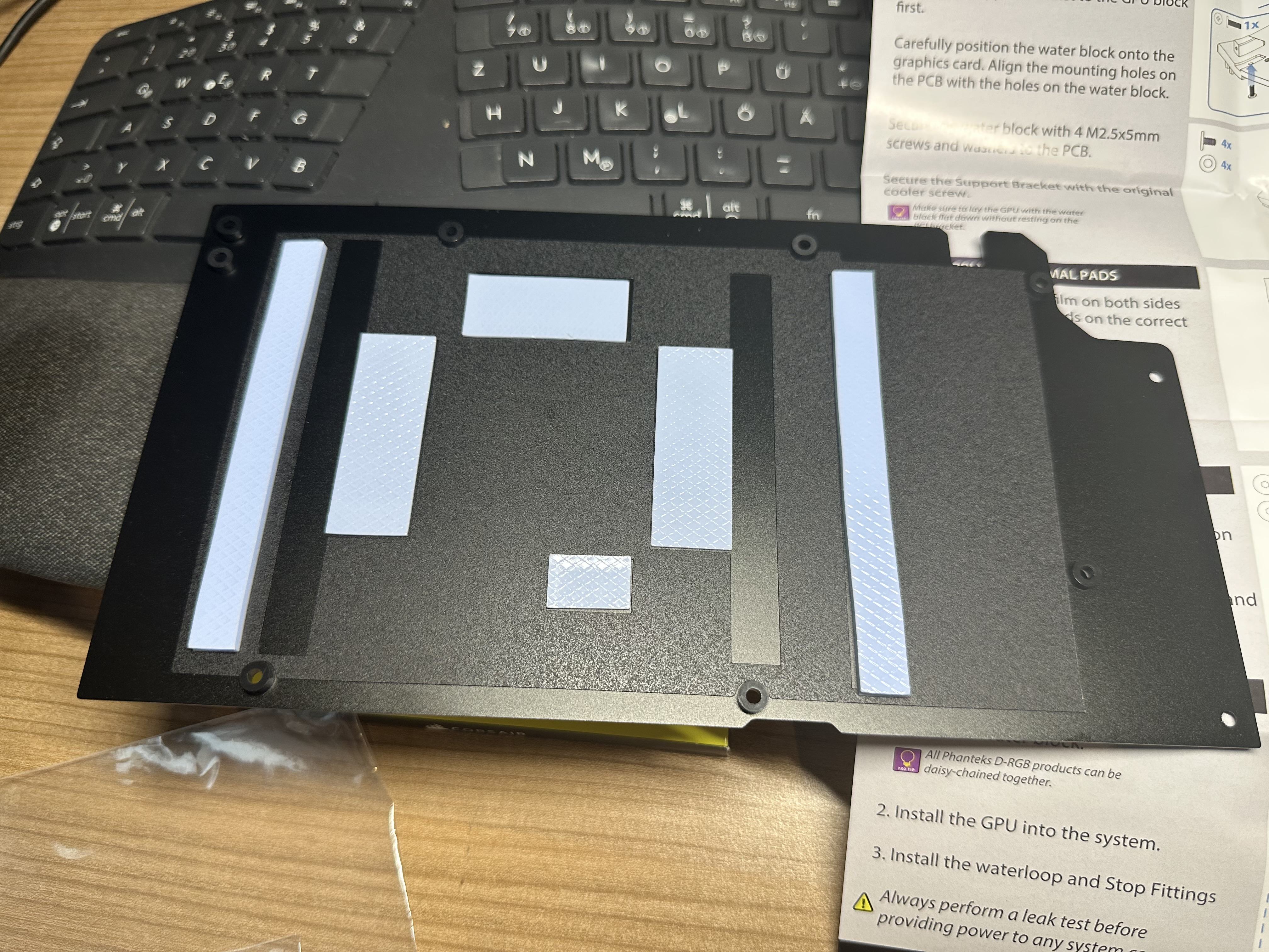

Auf die Spulen mache ich nie Wärmeleitpads drauf (Phanteks hätte da welche vorgesehen):
Entsprechend habe ich 2 Pads auf der Rückseite weg gelassen (wobei in Sachen Anpressdruck durch die Backplate vermutlich eh nicht viel passiert):
Die Schutzfolien kommen erst ab, sobald klar ist, dass die Karte so in der Form länger im Rechner bleibt:d:
