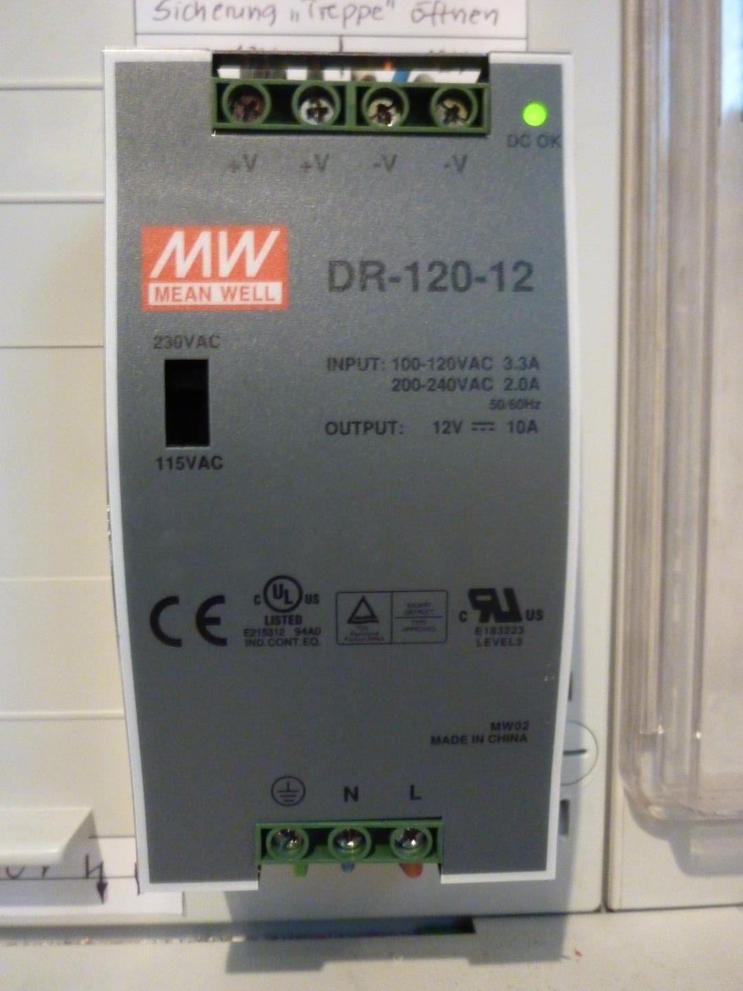

Wenn das vom Grundaufbau so bleiben soll (also keine riesen Baustelle) würde ich sowas einsetzen:
oder
Die haben entweder push-in oder snap-in Anschluss und sind damit nicht nur fingersicher sondern auch idotensicher.
Zur Sicherheit kaufste das direkt selber oder sagst deinen Elektriker, dass er genau eines von denen besorgen soll.
Das QS10 ist topline Netzteil und kostet dementsprechend auch. Das TRIO ist quasi unterstes Regalfach und kostet dafür aber auch nur 1/4 vom QS10.

Alle anderen NTs sind quasi analog zum Mean Well. Die haben alle Schraubanschlüsse und sind an der Front. Das sind Standard Industrienetzteile, die zu Hauf in irgendwelchen Steuerschränken eingebaut sind. Und da geht in der Regel nur der Elektriker ran und der hat immer so dicke Wurstfinger, dass er an die Schrauben nicht rankommt. Alle anderen Menschen haben so kleine Finger, dass die überall rankommen.
Sowas an Elektriker in einer Endkundenanlage verbauen, muss man aber auch erstmal bringen.
@underclocker2k4
o_O ... >300 € für nen Hutschienentrafo finde ich ziemlich abgedreht. Der aktuelle hat 2015 etwa 35 € gekostet & macht genau was er soll. Die Elektronik für die Treppenlichtsteuerung (ein- & ausblendend bei Bewegung) samt LEDs & Schienen hat nur 400 € gekostet. Da stünde ein 300 € Trafo in keinem Verhältnis, selbst der angeblich billige mit 135 € (Hersteller UVP 270,25 €) wäre mir dann immer noch zu viel des Guten für diese Anwendung..
Na ja, mal schauen, was der Elektriker vorschlägt, bzw. werde ich darum bitten vorher zu kommunizieren, was es kosten soll. Da wäre ja noch einfacher/günstiger den jetzigen in ein kleines separates Gehäuse nebendran zu setzen. Aber Danke für die Info, war mir nicht klar, dass so was so teuer werden kann.

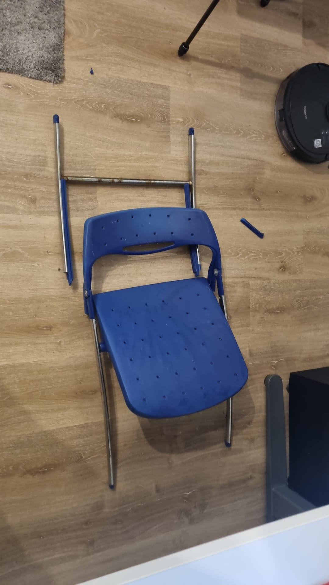

Normal wie immer rumgerollt, plötzlich lieg ich auf der Fresse..,.
Klingt nach einem tollen Abend... :rolleyes:
Bleib doch einfach gleich auf dem Boden sitzen :d

Ich bin jetzt erstmal nach den Anschlusswerten gegangen. Das sind halt 120W, ka. was da an Anwendung dahinter ist und vor allem auch was dabei an Leistungsaufnahme ist.
Evtl. haste ja die Chance anhand von Datenblättern die Stromaufnahme zu ermitteln oder aber die Leistungsaufnahme vom Netzteil unter Volllast zu messen.
Und ja, das kostet Geld, ist aber auch kein China Kram wie das Mean Well, deutsche Top Technologie eben...
Man darf aber auch nicht vergessen, wenn Kollege Elektriker jetzt 1d sich da einen Ablötet mit Komplettumbau und so, sind die 300EUR des Puls plötzlich wie ein Schnäppchen.
Wenn du mit deutlich weniger Leistung hinkommst:
Siemens 6EP3322-6SB00-0AY0 (aber auch nur 55W, reicht das?)
Dafür müsste man dann aber die Abdeckung der UV wieder zurückbauen/neumachen, weil das quasi wie ne Sicherung eingebaut (und damit kein Ausschnitt mehr benötigt) wird und die Klemmen hinter der Abdeckung sind.
Und ja, in dieser Bauform gibt es natürlich wieder China Kracher von Mean Well.
Das 300 € Netzteil ist nach DIN EN 61439-3 genau so unzulässig, da Stromführende Adern+Klemmen ebenfalls zugänglich sind...
Für elektronische Laien gilt: Lastschalter, Sicherungen bis 63 A und EDV-Komponenten und halt diese Abdeckungen wo alle Adern/Kabel abgedeckt werden...
Viel günstiger und für sowas zugelassen, aber halt etwas breiter...

Danke Dir für die Erläuterung, da kann ich mir ja meine halbfertige Antwort sparen ... das ist genau sowas in der Preislage, wie ich mir als Lösung erhofft hatte :bigok:

Hab eben nen Klappstuhl vom Balkon geholt, drauf gesetzt, 2 Sekunden später lag ich wieder auf der Fresse.. Hört sich eventuell gespielt an, aber ist kein Witz.. :fresse:
Sitzt jetzt auf dem Gartenstuhl, mal schaun wie lange der hält.. Junge Junge..
Wie wär's, wenn du dich mal auf was Stabiles setzt? Alles nur so Zahnstocherkonstruktionen bei dir:whistle:

Mean-Well-HDR-100-12 wäre etwas schmaler. Aber hier wieder die Frage nach der Leistung, 100W vs. 120W...
Aber 100W in LED Leistung hast du wohl nicht, sonst hättest du schon braune Füße untere Beine beim Treppenlaufen bekommen.

Auch gegen die 61439 kann man "verstoßen", wenn es dafür einen gewichtigen Grund gibt und man weiterhin eine entsprechende Gegenmaßnahme realisiert, die dem Ziel entgegenkommt. Die nicht offene Klemmstelle ist eine Maßnahme eine weitere ist z.B. Adern mit doppelter Isolierung.
Letztendlich muss das die EFK vor Ort bewerten und sinnvoll, im Sinne der Norm, reagieren.
Die Frage ist, warum das überhaupt so gebaut wurde.
Es muss ja einen Grund geben, warum da so ein Trümmer so eingebaut wurde und ich hoffe mal nicht, "war grad da", "war billig", "haben wir schon immer so gemacht".
Die Logo-Netzteile (vom Typ her) gibt es ja nicht erst seit drei Tagen. Ist da also kein Platz unter der Abdeckung?
Ich hätte sowas jedenfalls nicht gebaut, wenn es anders ginge.
1. siehts scheiße aus
2. musst du dir einen abfeilen, damit man die Aussparung in den UV-Abdeckung reinbekommt
3. umgeht man dir Norm und muss Gegenmaßnahmen ergreifen, insbesondere im DAU-Bereich
@Ickewars
Primär würde ich die Logo-Netzteil (vom Typ her) Variante verfolgen und das mit deinem Strippenzieher besprechen. Ggf. nimmst du die geklippste Abdeckung (wo normal die Sicherungen rauskucken) neben dem NT ab und machst mal nen Foto, ob da Platz ist. Dann wisst ihr, ob man in die Breite gehen könnte. Dann kann man entweder das Logo-NT oder die MW-Teile nehmen, egal ob schmal oder breit.
Falls ihr das machen solltet, soll er gleich nen neues UV-Abdeckungssegment besorgen. Wenn das auf "Logo" umgebaut ist, hast du da nen Loch in der Abdeckung, wo man mit nem Bus einparken kann.
Wenn dann dein Zählertypi wiederkommt, könnte er das wieder bemängeln und dann seht ihr euch zum Nickolaus wieder.
(ob er sich auf das Spiel "Abdeckung ist bestellt, kommt später" einlässt, ist fraglich)
Daher lieber gleich richtig, nicht nur für ihn, sondern allgemein, dann ist das Kapitel auch erledigt.
Mean-Well-HDR-150-12 wäre etwas schmaler
Das ist doch genau der Trafo, den @scars oben vorgeschlagen hatte? Oder worauf bezieht sich das "schmaler"?
Doch, doch - genau in der Reihenfolge. Wie im richtigen Leben eben... eigentlich war der Elektriker damals wegen des neuen Antriebs/Steuerung für das Wintergartendach-Hubfenster hier und kam irgendwo aus Halle (200 km weg) von der Wiga-Bude. Den Trafoeinbau hat er nur als Gefallen nebenbei und spontan mit gemacht gehabt. Den hatte ich schon vorher "nach Preis/Leistung" online bestellt, bzw. waren bei der Steuerelektronik einfach die Werte vorgegeben 😅
Und natürlich hat er mir gesagt, dass das so "sehr suboptimal" sei - hab mich trotzdem drüber gefreut, da damals kurz nach Einzug hier zig offene Baustellen waren. Und hat ja 8 Jahre super funktioniert, also alles schick 😁
Wie geschrieben, da ist noch genug Platz in dem Schrank. Aber neue Abdeckung spreche ich "auf sicher" noch an ... wobei ich nur Kontakt zum Büro habe und den Strippenzieher selbst noch nicht kenne. Ist ne ganz neue Bude. Die zuletzt hier waren, hätten erst ab Mitte September kommen können.
Keks:
Das es immer noch Leute gibt die ein Netzteil oder LED Treiber einen "Trafo" nennen :wall:
Lernt es endlich Mal :motz:
Hihi ... als Laie in dem Bereich habe ich einfach die Begrifflichkeit genutzt, die der Elektriker (hat mir stolz erzählt, dass er gerade den Meister macht) gestern dafür genutzt hat. Solange ich ihn und er mich versteht, passt das für mich ... werde auch nicht nen halben Meter Wikipedia wegen eventueller Unterschiede dazu lesen, nicht mein Thema :rolleyes:
