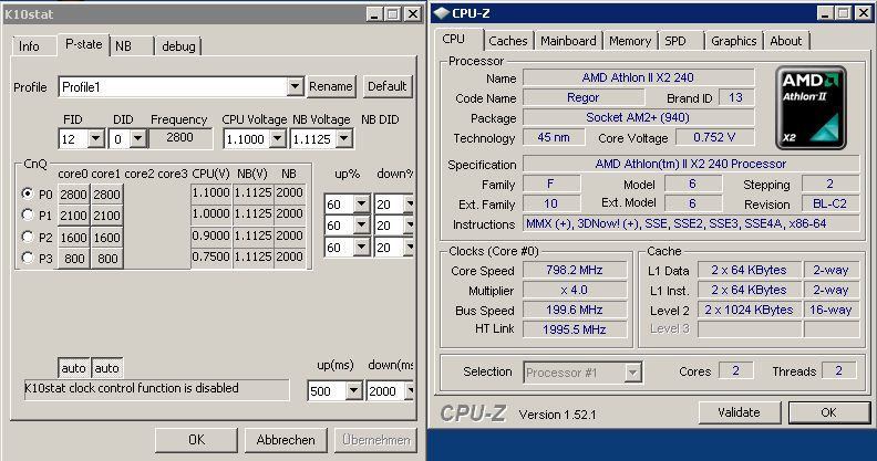

Mobo: ASRock M3A785GMH/128M
CPU: Athlon II X2 240 (boxed), 2800MHz@1.1V
Speicher: 2x 2GB Crucial DDR3-1333 CL9
Graka: Onboard (HD4200)
Festplatte: 64GB Super Talent UltraDrive GX(MLC) 2,5" SATAII
NT: THERMALTAKE TR2 QFan 300W
DVD-Brenner: LG GH22NS40, SATA,
TV-Karte: DVB-C, Terratec Cinergy C PCI (HDTV)
Case: Lian Li HTPC-Chassis PC-C32B
Im Case laufen noch 2x 120er Lüfter mit ca. 1000 U/min. Der 80er Lüfter vom Boxed-Kühler läuft mit ca. 1200 U/min., auch unter Last.
OS: Vista 64 SP2
Messgerät: Profitec Energiekostenmessgerät KD 302,
Idle: 32W
Surfen: 35W
Surfen mit Musik hören (MP3-Stream): 37W
HDTV gucken: 48W
Spielen (Anno1404): 50W
Prime: 62W
Anmerkung: Außer diverse Optimierungen, und mit Undervolten, im Bios, wurde CnQ mit K10Stat optimiert.

geiles System, wie kommt es das du im Idle so verdammt wenig hast?
Eben weil der Prozzi mit CnQ im Idle (800MHz) nur noch mit 0.75V läuft, plus diverse Optimierungen im Bios. Und die SSD verbraucht weniger als eine herkömmliche 3,5"- o. 2,5"-Platte, das NT ist effizienter als ein Bequiet, u. dann ist das Board wohl sehr gur zum Strom sparen geeignet. ;)
Ich war sogar im Idle bis auf 28W runter, aber weil ich mit meinem Sys auch manchmal spiele, habe ich zwei Optimierungen im Bios zurückgenommen.
Surfen u. surfen mit Musik, ist ein paar W weniger, als ich gestern auf die schnelle gemessen habe.
