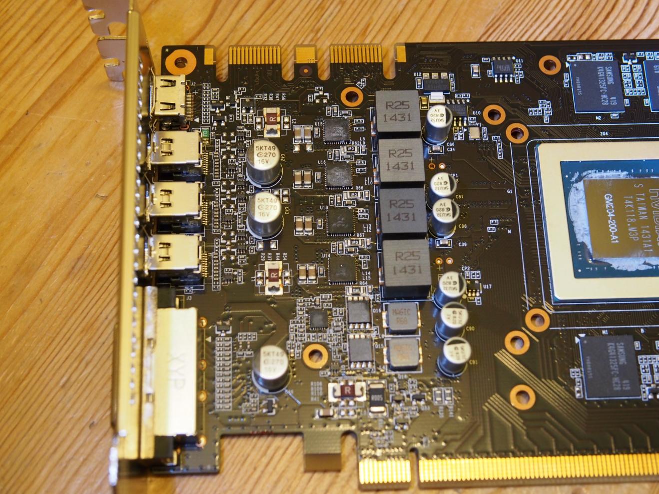

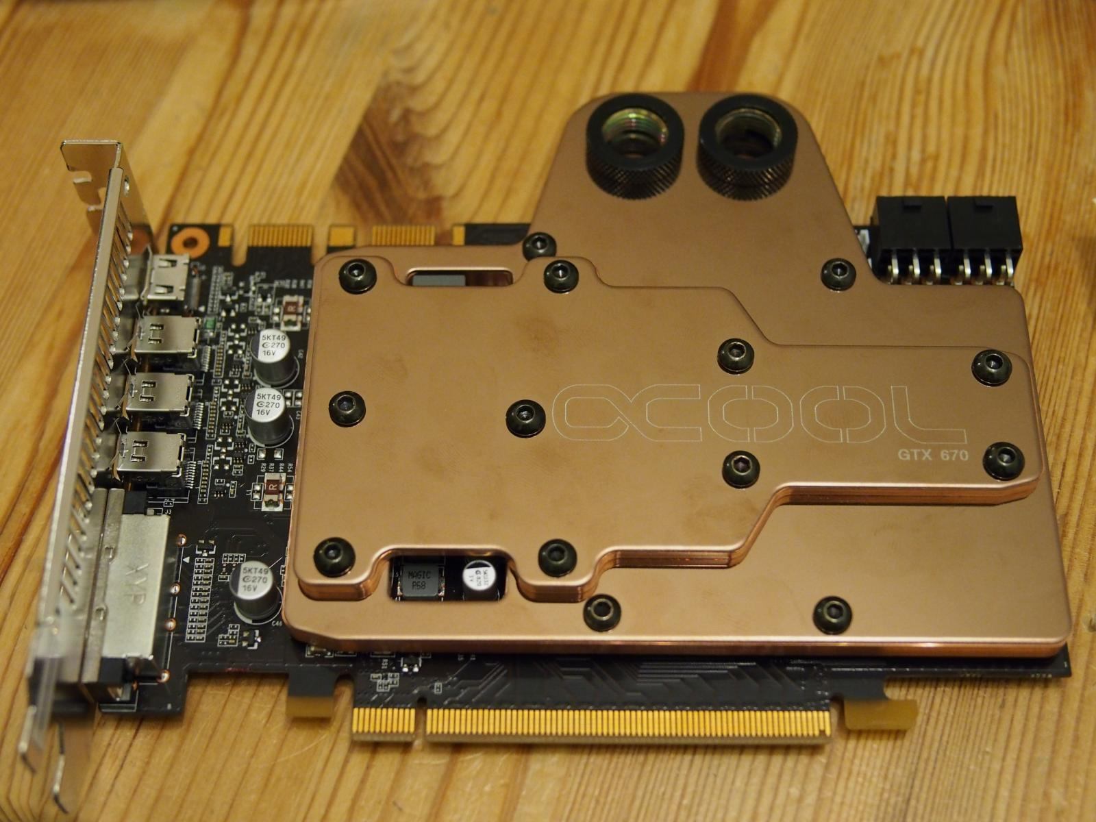

also wenn das halbwegs stimmt ist es schon so wie ich es mir fast gedacht habe, nämlich schlimmer...würde der block wenigstens mittig sitzen, damit alle gleich schlecht belastet werden würden, aber so kühlst du wirklich nur die eine vermutete line und die zweite fast gar nicht. das würde ich definitiv nie so betreiben...dafür sind mir die 300€ zu schade
ich hab mir auf jeden fall parallel schon mal den watercool gpux3 für die 970 geordert. die kohle für die graka ist mir zu wertvoll, als das ich die durch nen chinabilligkühler aufs spiel setze. genauso wie auch keinen chinaböller als netzteil einsetzen würde...
Wieso billig, verstehe ich ehrlich gesagt nicht! der Kühler macht super Temps an der GPU und ist perfekt verarbeitet!

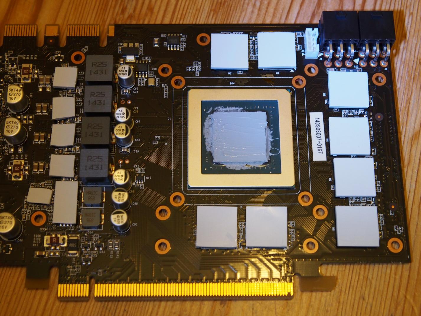

Also ich habe mal etwas gephotoshopped
Den Alphacooler gespiegelt und auf die größe transformiert. Hier habe ich Hilfsmarkierungen vom WLP-Abdruck genommen und auf den Chip angepasst.
Da das Bild schräg aufgenommen worden ist, ist die rote obere Hälfte optisch kleiner und der Rest leicht verschoben, sollte aber ziemlich genau passen. Rote Stellen sind "frei" und grüne decken ab.
Das macht es schon interessant, aber irgendwie ist da eine gewisse Restgefahr dabei mmmh. Aber wie Larry Flynt schon meinte, könnte ich mir das auch mit dicken Wärmeleitpads vorstellen, wenn die dann die Spawas komplett abdecken, die Oberseite der WL-Pads sind ja mit dem Kühler verbunden.
Das Bild passt nicht, der Steg sitzt absolut mittig!
auf kurz oder lang kann ich mir das gut vorstellen. nicht nur weil evtl unzureichend gekühlt wird, sondern weil evtl auch die spawa seitenweise heißer werden könnten, und ob die das vertragen, bleibt zu klären. ich würd den alphacool zurückschicken und nen vernünftigen kaufen. chinazeug war noch nie was tolles...
Wenn ich mir anschaue wie die SpaWas ab werk gekühlt werden, nämlich mit einem dünnen Blech welches zu allem Überfluss noch Pulverbeschichtet ist, dann ist meine provisorische lösung mit unterschiedlich dicken WL Pads allemal besser.
wie oft denn noch, nur beim Alphacool kühler

nun hört doch endlich mal auf von diesem dämlichen und vermurksten einreihigen alphacool kühler auf alle anderen zu schließen.

Wie sind nun die Temperaturen der spawas mit dem nicht ganz passenden kühler von alphacool?
sollten besser sein als mit dem ab Werk montierten Kühlblech.
Weis garnicht warum ihr euch alle wegen dem Alphacool Kühler und der "nicht" passenden Spawa-Bereich aufregt. Schaut euch doch vor dem kauf einfach mal Bilder an, da sieht man genau dass der Kühler für eine Karte mit einem einreihigen Spawa-Bereich geplant ist, und nicht zweireihig wie es eigentlich sein sollte.

Die Watercool und EK Modelle für die kurzen 970 bzw. 670 referenzdesign scheinen etwas besser zu sein, da sie die Spawas besser abdecken.
