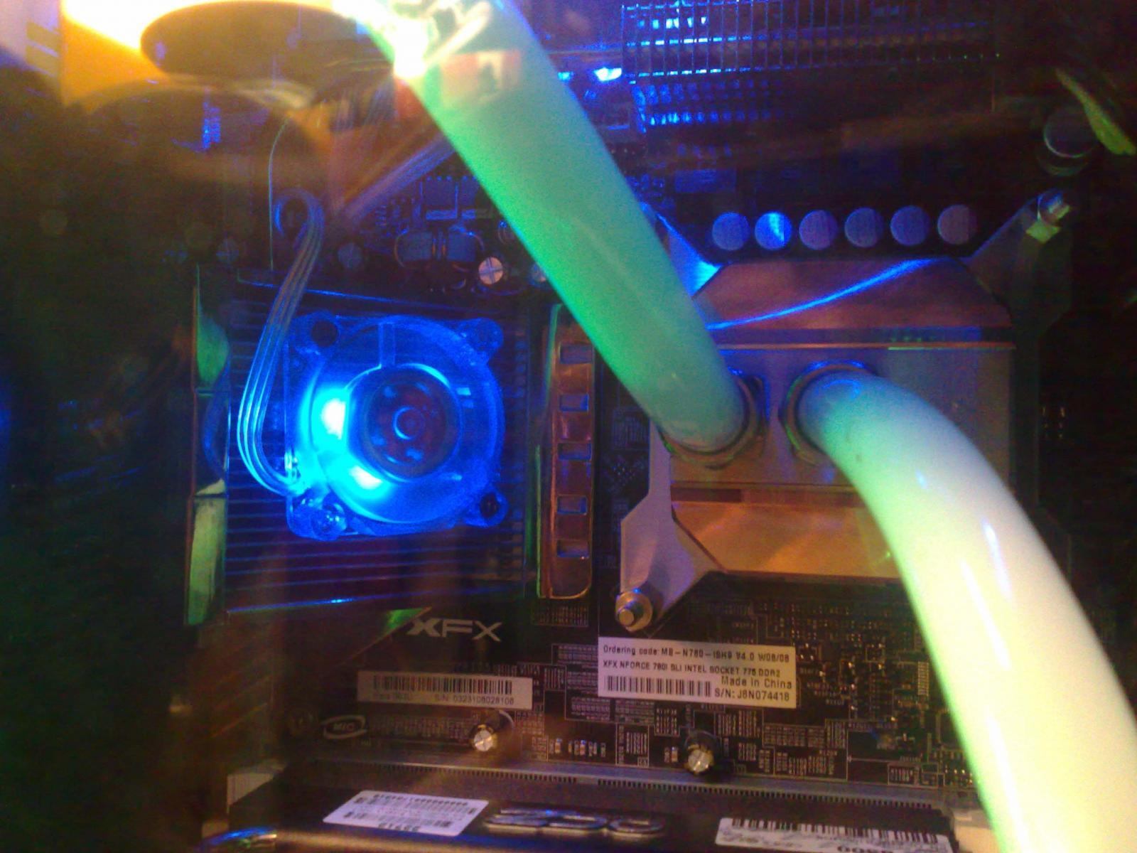

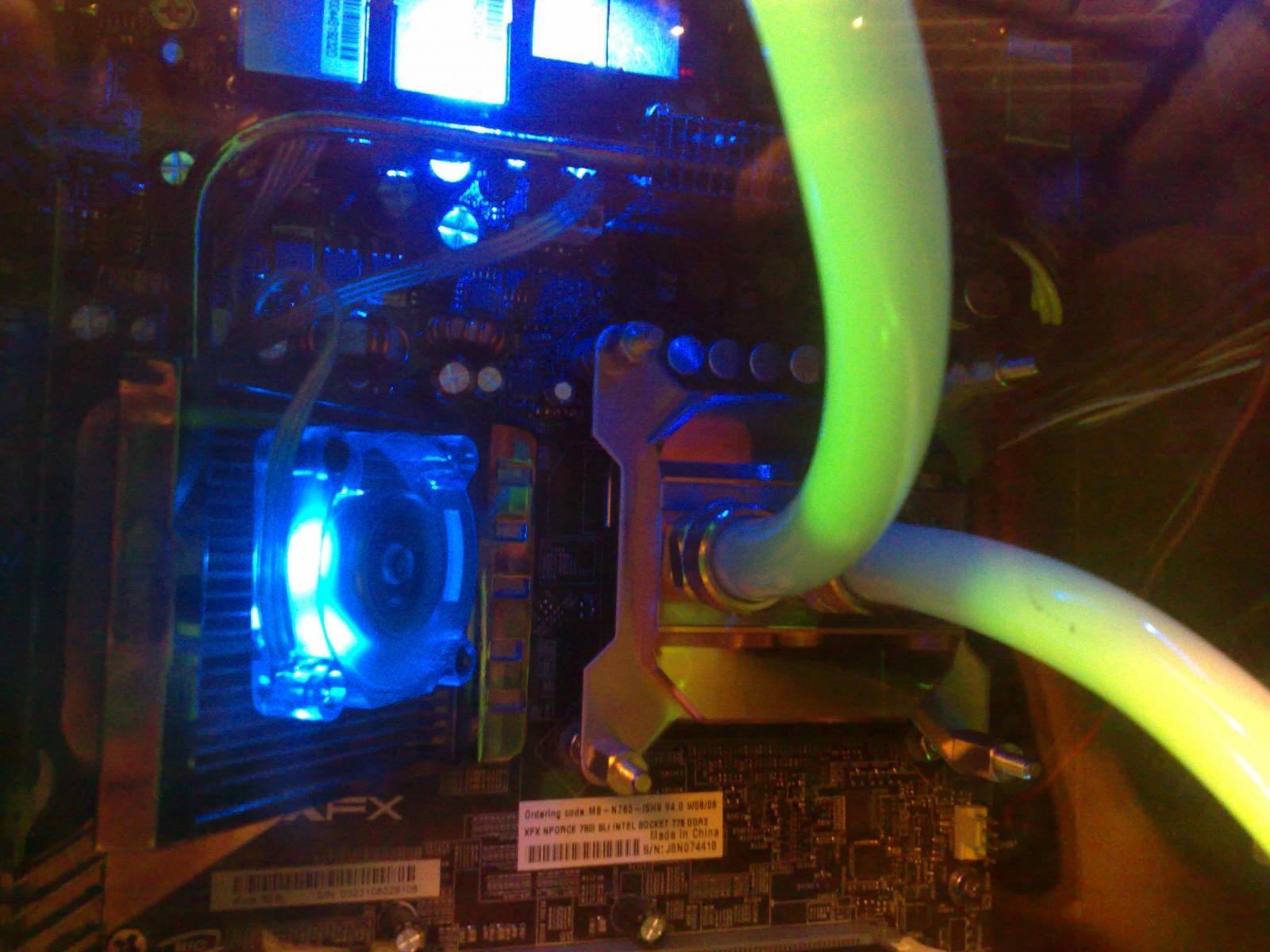

Ich habe seit gestern den WaterColler Heatkiller 3.0 @ Kupfer.
Ich bin mehr als zufrieden mit diesem Kühler.
nun ist aber eine frage für mich offen, wie Rum Montiere ich ihn?
Problematik dabei ist, Ich habe das Raven RV01 Gehäuse, wo mein Mainboard um 90° gedreht ist.
Habe hier im Forum gelesen, die ausrichtung sei wichtig, so wie dieses Metall stück was dabei ist.
Hier mal ein Foto wie er momentan Montiert ist (sry für die Qualli, muss cam neu einstellen.)
Was mir aufgefallen ist, ist das Kern 1-2 wesentlich wärmer sind als Kern 3-4.
Woran kann das Liegen?
Noch eine Frage, Ist doch richtig oder, Oben Einlass unten Auslass?
Genau das passiert, wenn der HK auf einem der alten Quad-Cores nicht in der richtigen Richtung montiert ist. Du musst ihn um 90° drehen, in welche Richtung ist egal. Die alten Quad-Core (also nicht i5/i7) sind nähmlich eigentlich zwei Duo-Core in einem Gehäuse. Das Plastikplätchen hast du hoffentlich drin gelassen.

also den kühler um 90° drehen:) okay, werd ich direkt mal machen und schauen. danke:)
aber hast schon gesehen das mein Mainboard selber auch um 90° gedreht ist odeR?
---------- Beitrag hinzugefügt um 14:17 ---------- Vorheriger Beitrag war um 13:59 ----------
okay, geändert :)
kern 2 -3- 4 sind minimal nähr bei einander, nur der 1kern nicht, wird aber auch immer wieder balstet.
dazu komme, wärmeleitpaste liegt nicht perfekt auf, heißt hab dieses mal leider was zuwenig genommen.

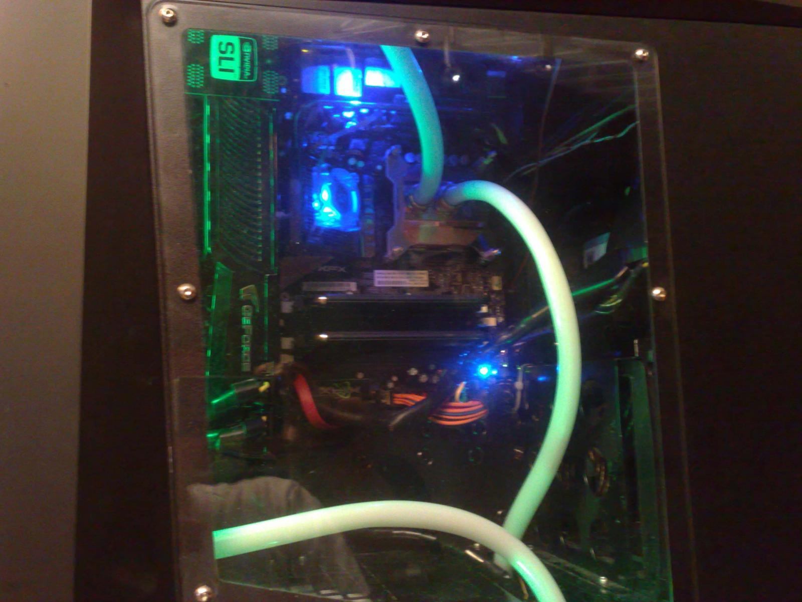

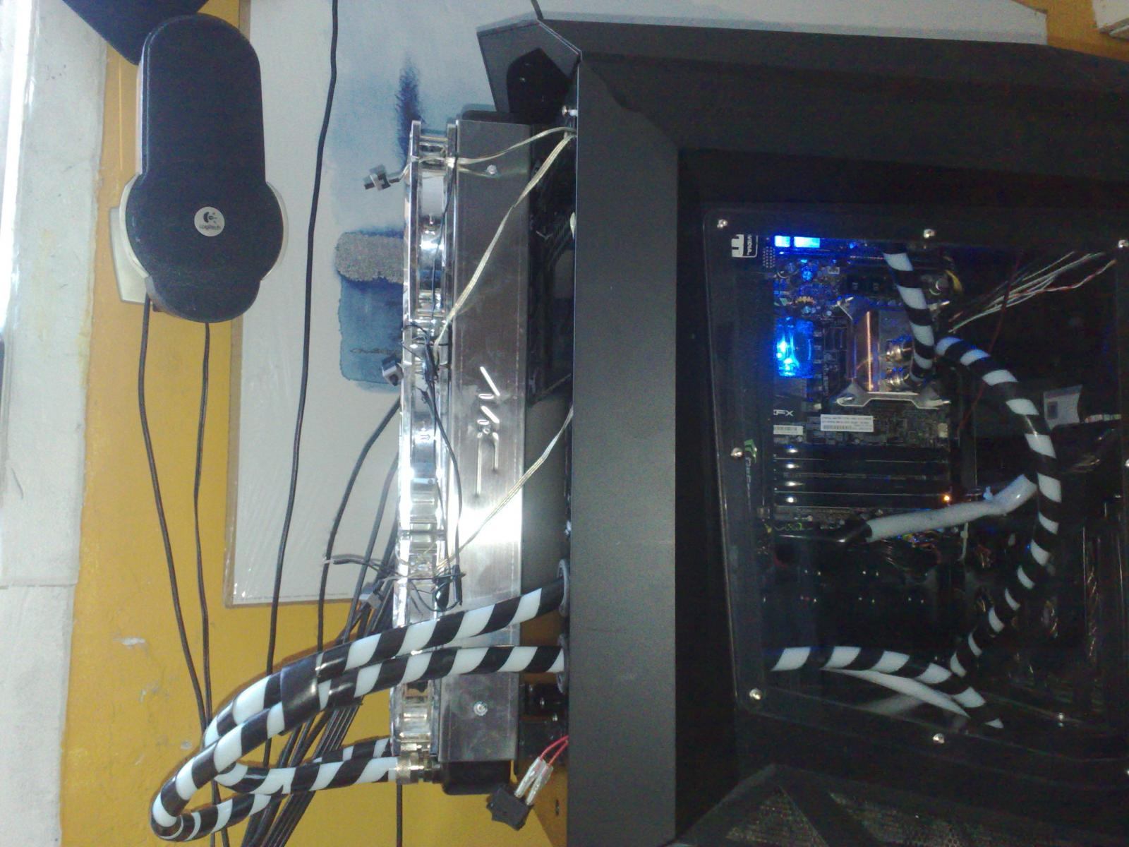

eine frage hätte ich auch noch mal :)
bezüglich der Montage der Lüfter auf dem Radi.
wie rum ist besser bei mir, Ziehen oder Pusten lassen? meine wegen dem abstand zum gehäuse.
hier mal 2 bilder.
@H5N1Martin
Ich finde unten reinpusten besser...
