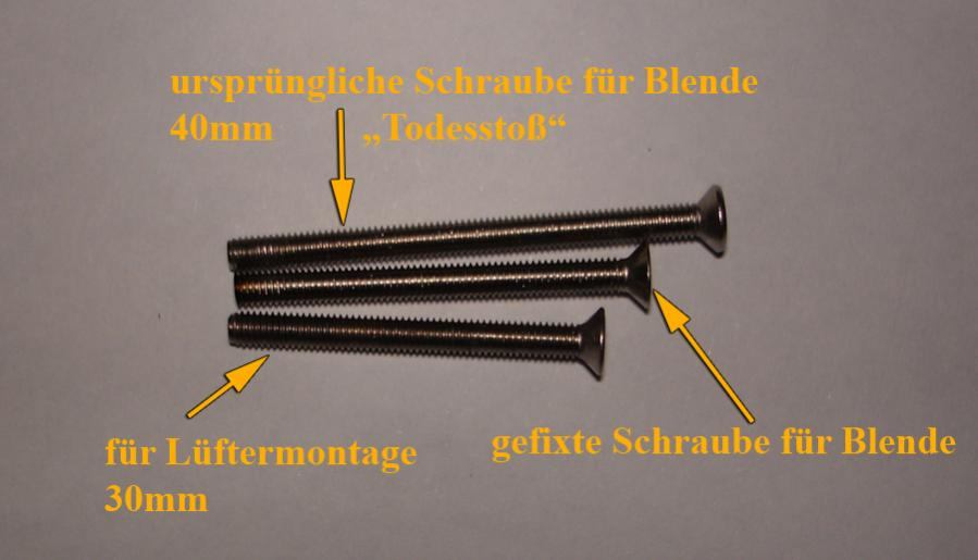

Der Rahmen ist bei mir 35mm stark und die 40mm Schrauben passen bei mir ohne Probleme. Habe noch 7mm Luft bis zu den Lamellen.
Nachtrag von mir:
Ich soll ihn einschicken, die mir gelieferten Schrauben waren tatsächlich zu lang.
Hab also nichts falsch gemacht

Die von Watercool sind absolut fix im Support. Heute meinen Austausch 140er bekommen mit entsprechend kürzeren Schrauben.
Damit ihr mal seht, wovon ich spreche hier ein Bild:
attachment.php
Scheint sich wohl um nen echten Fehler zu haben, die gefixten Schrauben haben allesamt untenrum "verbrannte" schwarze Stellen, d.h. wurde wohl nachträglich ab Werk gekürzt (trotzdem alle absolut gleichlang)
