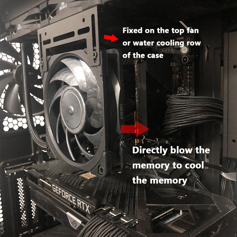

Also ich nicht, und wenn ich mir Mögliche Lösungen Anschau mit 40er Lüftern würde ich das auch nicht wollen...
Würde da eher am Gehäuse nen 120er drauf blasen lassen?
Sorry, war etwas unpräzise. Ich meinte für einen 120er Lüfter. habe aber bisher keine wirkliche Vorlage gefunden. Und Kabelbinder ist nicht ganz so geil.
Sowas?
Würde halt behaupten, dass passt in 9 von 10 Fällen nicht weil der CPU Kühler/Lüfter im Weg ist....
Da würd ich eher nen Lüfter irgendwo am Gehäuse befestigen und locker draufblasen lassen...
Wäre evtl. sowas für dich Zweck führend?

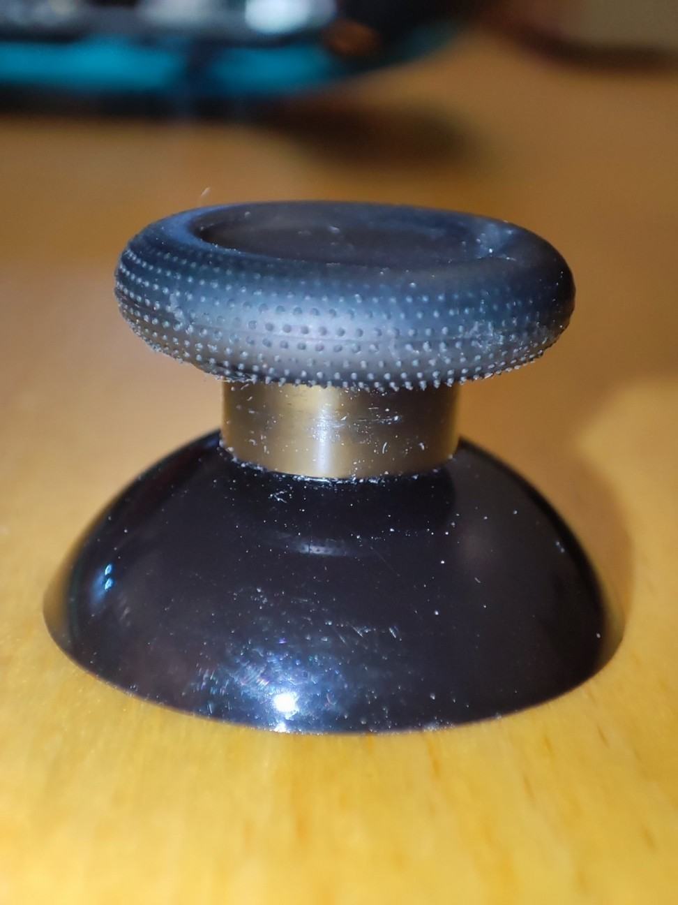

Ein Thumbstick vom Lieblingscontroller des Sohnes meiner Freundin ist kaputt gegangen.
Was würde gebraucht werden, damit man diesen drucken kann bzw. kann man sowas überhaupt drucken?
Anbei mal 2 Bilder vom noch ganzen Thumbstick.
Das sieht verdächtig nach sowas aus?
oder sowas?
Genau sowas ist das, aber leider sind diese immer zu groß (kein originaler Controller).
Hatte bereits 2x bei Ebay welche bestellt, aber die passen nicht.
Deshalb dachte ich, ich frage hier mal.
Man könnte das Modell auch verkleinert drucken, wäre kein Problem.
Ich würde lediglich ein Referenzmaß für die Skalierung benötigen und idealerweise die Maße der Befestigung, dann könnte ich die STL auch remixen.
Vom Druckaufwand her wären es ca. 6g für 2x Teile, also auch überschaubar.
Kannst du mir sagen, welche Maße du genau brauchst, dann würde ich den Thumbstick komplett abmessen.
Ok, dann werde ich das heute abend mal ausmessen und die Daten hier posten.
Hier mal mit Maßen, hoffe man kanns interpretieren
