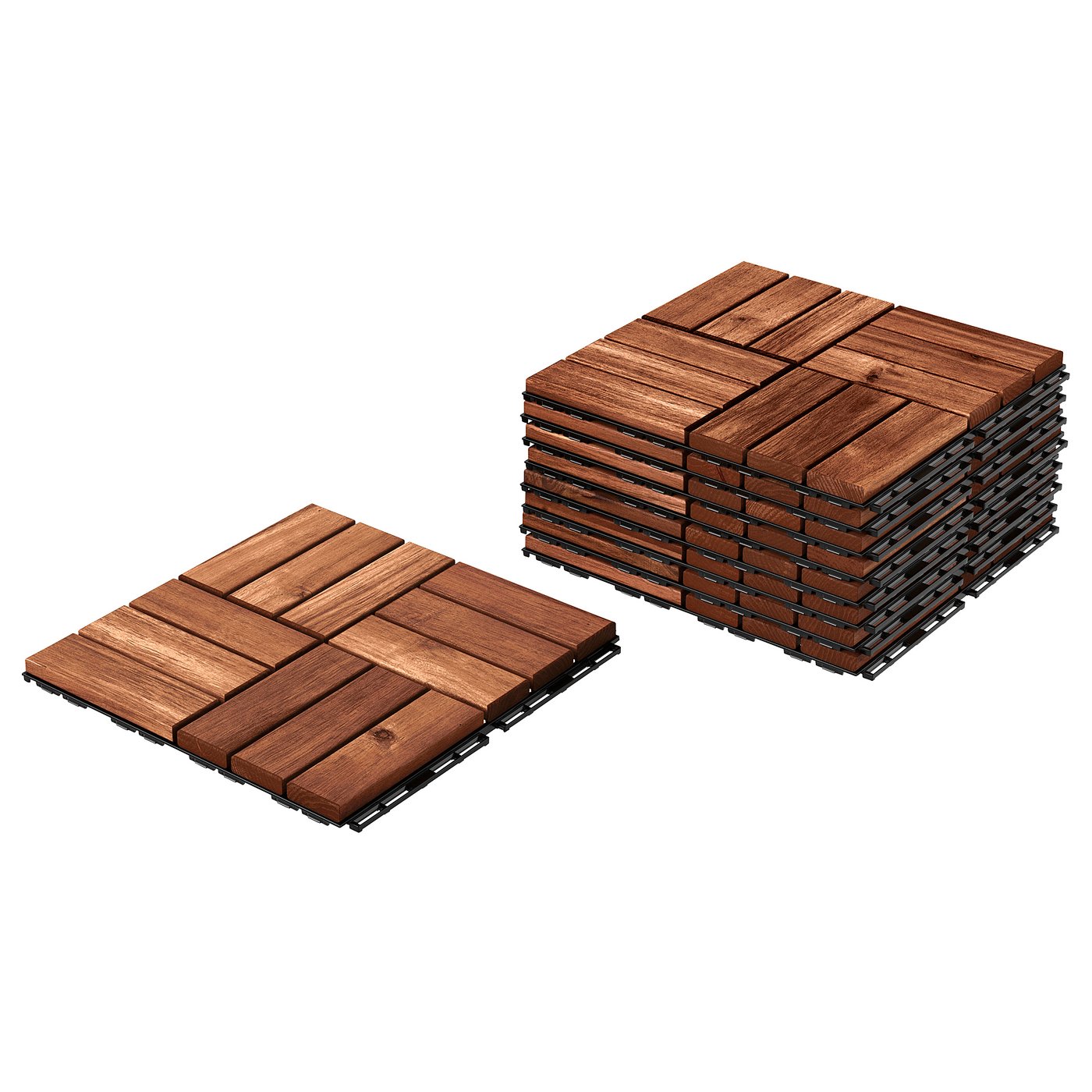

Hallöchen alle miteinander
Sag rein der Interesse halber weil ich gerade überlege wie ich am Balkon etwas die Schallübertragung zum Nachbar hinüber optimieren kann
Was denkst ihr wie viel es in etwa kosten würde solche ähnlichen Waben aber mit 2,7cm Höhe zu drucken?
Muss nicht komplett identisch sein
Brauch die nur um bei den Vertiefungen bei den Glasflächen es gleich hoch zu machen um dann vollglächig etwas drauf zu kleben
Hier sieht man die 2,7cm tiefen Vertiefungen
Und bräuchte dann Waben für zwei 90x126cm Glasflächen und Zwei 90x92cm Glasflächen
Muss natürlich nicht einteilig sein und die Waben müssen auch keine Nuten haben und ineinander greifen

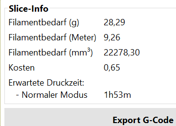

Falls jemand zeit dafür hat und mir mal sagen würde, was das kosten würde, täte ich das hier gebrauchen können (was ne Fragestellung 🙈😅😂)
eSUN PETG black oder solid purple, 30% Infill: ~2h Druckzeit, 28,29g Material - 0,65€ Material + 0,16€ Strom (~200W/h@0,4€/kWh)
keine Inserts, die musste dir selbst besorgen
Da würde sich aber ggf. eher ABS als Material anbieten, wegen Hitze. Das kann ich aber nicht drucken, muss jemand anderes machen.
