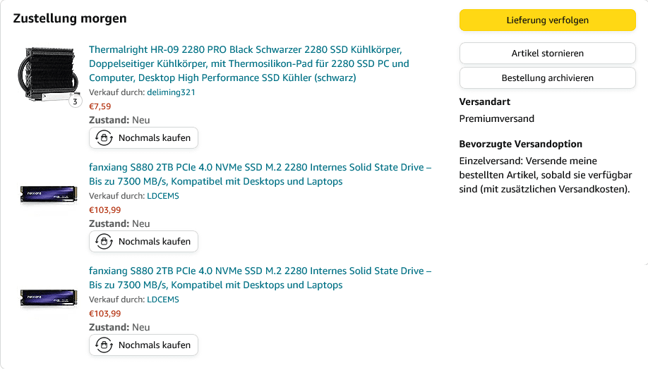

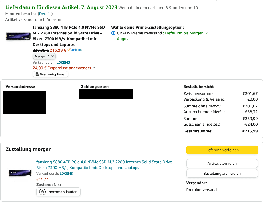

Also wenn die sich tatsächlich zu so günstigen Preisen etablieren können Chapeau!Nach kleiner Verzögerung, morgen kommt dann Nachschub:
..abzüglich 20,80€ (10% bei den fanxiang SSDs) Prime Kunden Rabatt.![]()

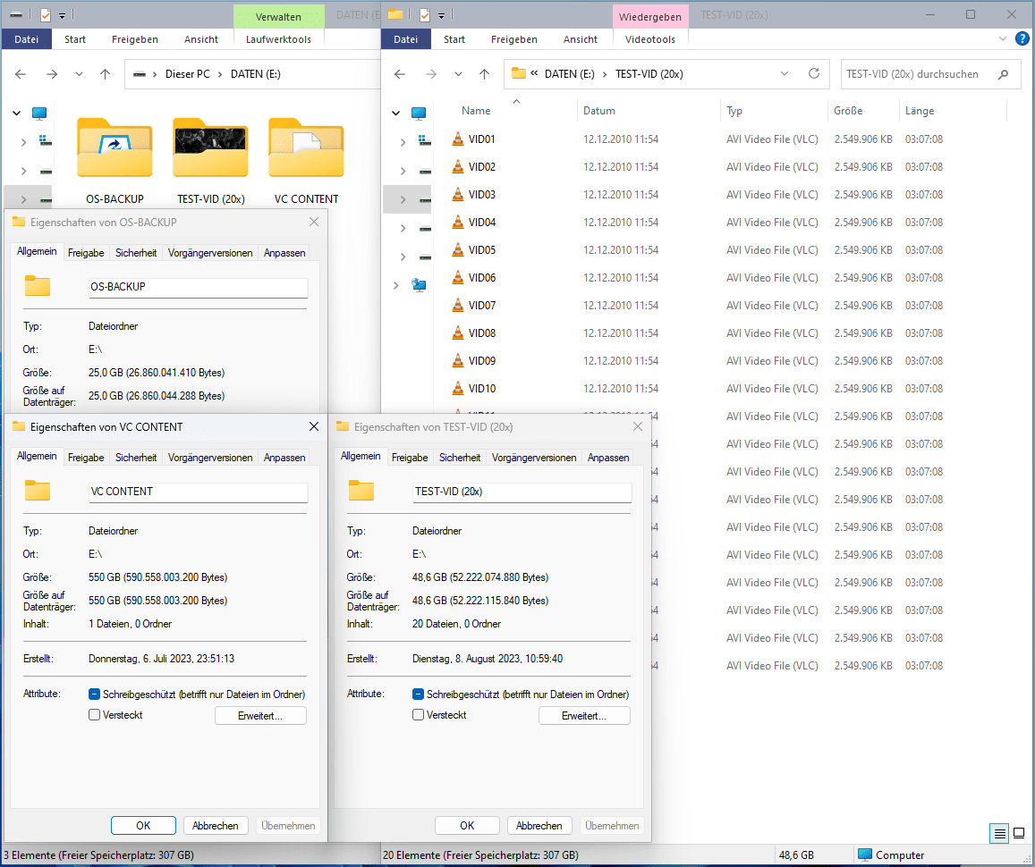

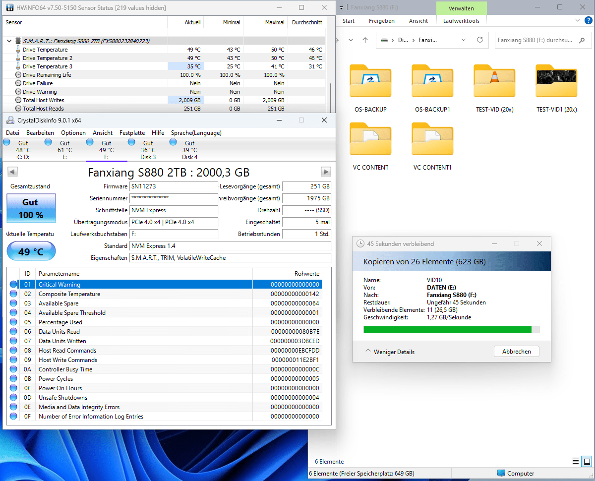

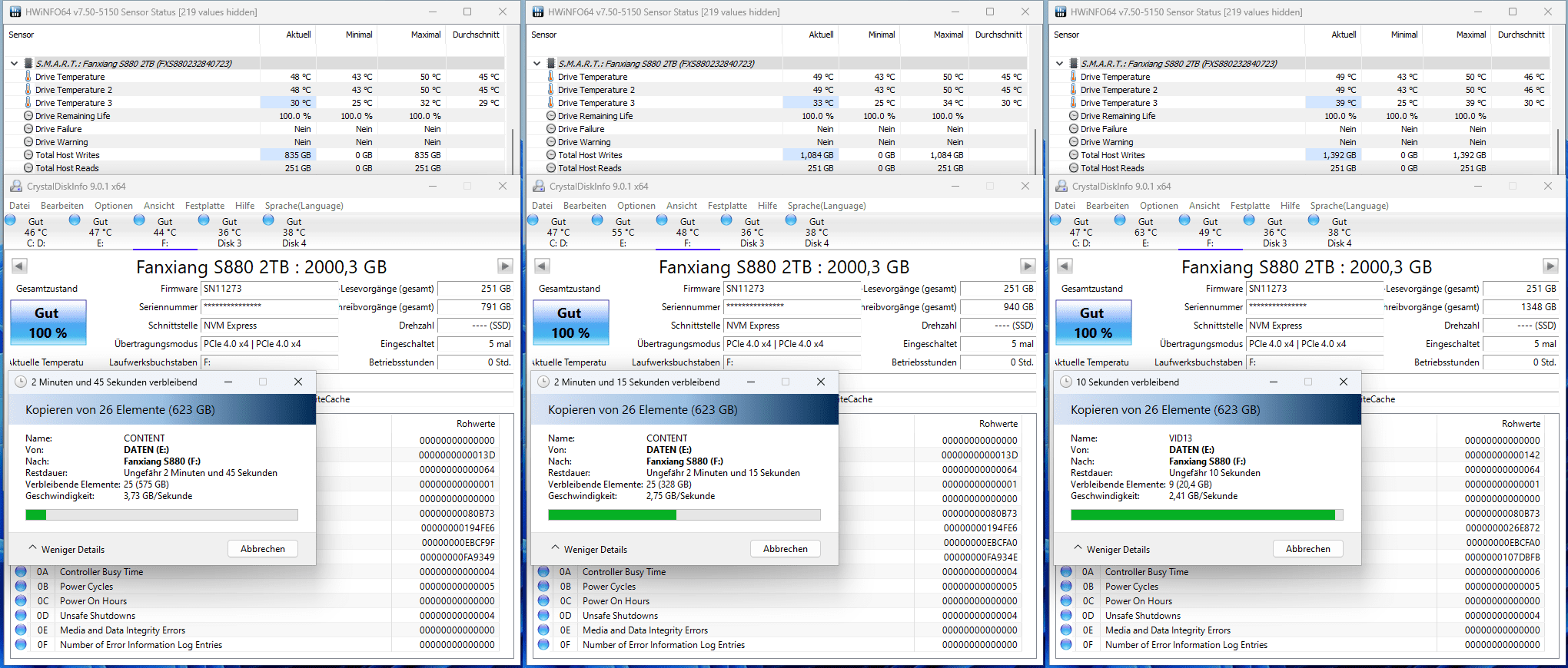

Aber die Teile reizen mich nun einmal, werd erstmal schauen wie die sich bei Kopiertransfers in Etappen (700/500/500GB) ggü. der S770 so schlagen und welchen Einfluss DRam_less auf die hat.

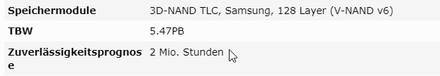

Wie im Vorpost von mir angemerkt bekommt man für 260€ ne DATACENTER m.2 SSD... von einem bekannten Hersteller. Die ist zwar etwas langsamer, dafür mindestens 10x so haltbar mit 5 PBW.Zuverlässigkeit lässt sich nur auf Langzeit prognostizieren und das, wenn möglich, auch nur anhand entsprechender Feldstudien. Da haben halt Newcomer immer ein schweres Kreuz zu tragen.

..habe mal umgeschwenkt, weil nicht weniger attraktiv (meiner Meinung nach):
..werde aber erst ein 2TB Modell testen. Ist die gut, dann behalte ich auch das 4TB Modell. Solange bleibts verpackt und unbenutzt. Habe ja 1 Monat Zeit zum testen.![]()

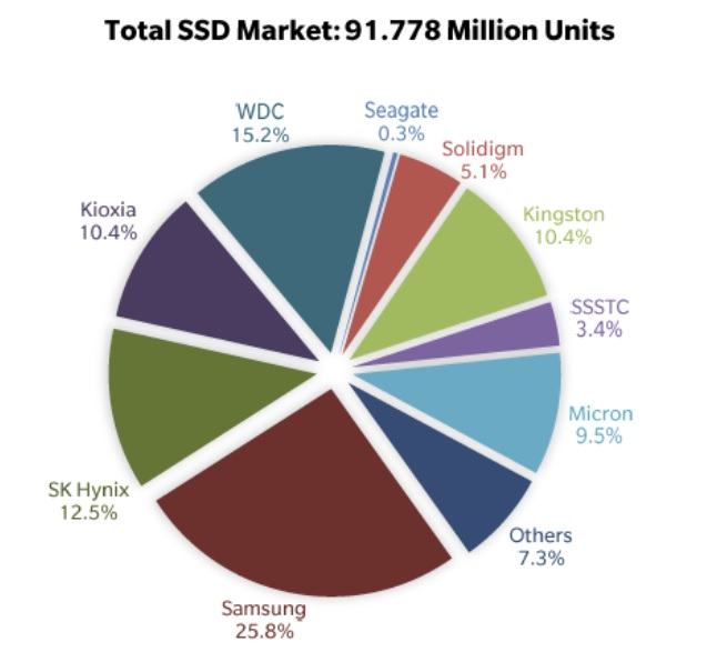

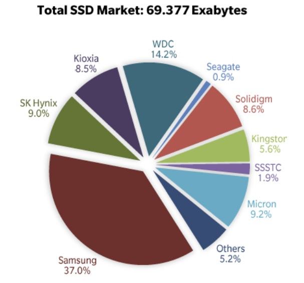

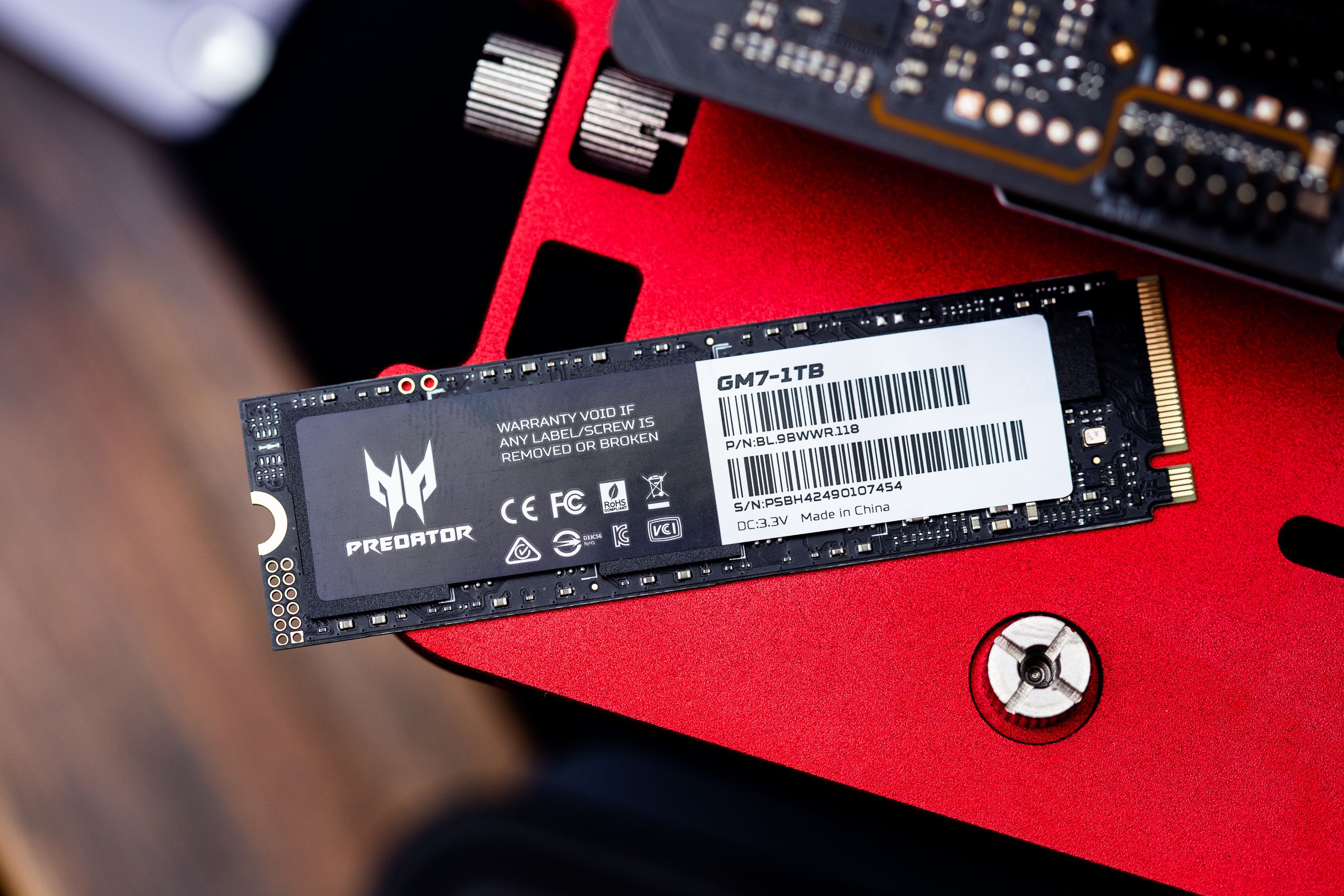

Wers glaubt wird selig. Aber genau solche Lügen zeigen das Problem mit solchen Anbietern: Man kann ihnen einfach nicht vertrauen und daher würde ich ihren Produkten auch niemals meine Daten anvertrauen. Backups sind sowieso Pflicht, können aber kaum je immer 100%ig aktuell sein. Hier mal die neusten unabhängige Daten zu den Marktanteile von SSD Herstellern die ich habe:Angeblich der drittgrößte SSD Hersteller der Welt. 🙂

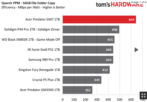

Die Acer Predator GM7 ist die effizienteste SSD, die wir je getestet haben, und sie ist in punkto Leistung kein Problem.
In den meisten Benchmarks schneidet sie gut bis hervorragend ab, und auch bei anhaltender Arbeitsbelastung ist die Leistung einigermaßen gut.
Die Garantie von Acer ist solide, aber möglicherweise wünschen Sie sich einen umfassenderen Software-Support, wie Sie ihn beispielsweise bei den Laufwerken von WD erhalten würden.
Wenn Sie jedoch auf der Suche nach einem preisgünstigen Laufwerk sind, das Ihnen Leistung auf High-End-Niveau mit großer Effizienz bietet, ist es schwer, die Predator GM7 nicht zu empfehlen.
Es verdeutlicht die Zukunft des SSD-Marktes und könnte auch ein Vorbote des YMTC 3D-TLC NAND sein.

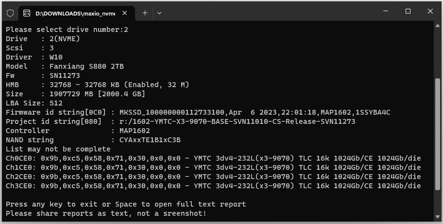

Zur Ermittlung der NAND-Type ist das SSDTool für maxio von vlo empfehlenswert http://vlo.name:3000/ssdtool/

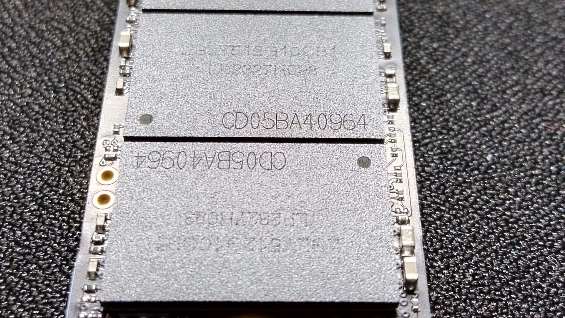

Wie du ja selbst sehen dürftest ist dem nicht so. Die S880 ist in der 2TB Version einseitig bestückt, der 3D TLC NanD hat 232 Lagen, ansonsten liest das Tool falsch aus. Noch Fragen?Aufgrund der unklaren Labels und der Anzahl der NAND-Chips bin ich mir aber recht sicher, dass es YMTC 128-Lagen 3D TLC sind. Es gibt auch Modelle mit gleichem Controller aber neuerem, performanterem YMTC 232-Lagen 3D TLC. Die dürften bei 2TB Gesamtkapazität aber nur 2 NAND-Chips haben.
Der Trend geht zum Zweitjob......wahrscheinlich arbeitet der Fahrer nebenher bei WD...
Zeig mal den vollständigen Report. Das aufgeführte NAND deckt nur 512MB ab.Anhang anzeigen 909519
Wie du ja selbst sehen dürftest ist dem nicht so. Die S880 ist in der 2TB Version einseitig bestückt, der 3D TLC NanD hat 232 Lagen, ansonsten liest das Tool falsch aus. Noch Fragen?![]()
..öffnet das Tool nach drücken der Leertaste.v0.33a
OS: 10.0 build 22621
Drive : 2(NVME)
Scsi : 3
Driver : W10
Model : Fanxiang S880 2TB
Fw : SN11273
HMB : 32768 - 32768 KB (Enabled, 32 M)
Size : 1907729 MB [2000.4 GB]
LBA Size: 512
AdminCmd: 0x00 0x01 0x02 0x04 0x05 0x06 0x08 0x09 0x0A 0x0C 0x10 0x11 0x14 0x80 0x81 0x82 0x84 0xC1 0xC2
I/O Cmd : 0x00 0x01 0x02 0x04 0x05 0x08 0x09
Firmware id string[0C0] : MKSSD_100000000112733100,Apr 6 2023,22:01:18,MAP1602,1SSYBA4C
Project id string[080] : r:/1602-YMTC-X3-9070-BASE-SVN11010-CS-Release-SVN11273
Controller : MAP1602
NAND string : CYAxxTE1B1xC3B
List may not be complete
Ch0CE0: 0x9b,0xc5,0x58,0x71,0x30,0x0,0x0 - YMTC 3dv4-232L(x3-9070) TLC 16k 1024Gb/CE 1024Gb/die
Ch1CE0: 0x9b,0xc5,0x58,0x71,0x30,0x0,0x0 - YMTC 3dv4-232L(x3-9070) TLC 16k 1024Gb/CE 1024Gb/die
Ch2CE0: 0x9b,0xc5,0x58,0x71,0x30,0x0,0x0 - YMTC 3dv4-232L(x3-9070) TLC 16k 1024Gb/CE 1024Gb/die
Ch3CE0: 0x9b,0xc5,0x58,0x71,0x30,0x0,0x0 - YMTC 3dv4-232L(x3-9070) TLC 16k 1024Gb/CE 1024Gb/die
