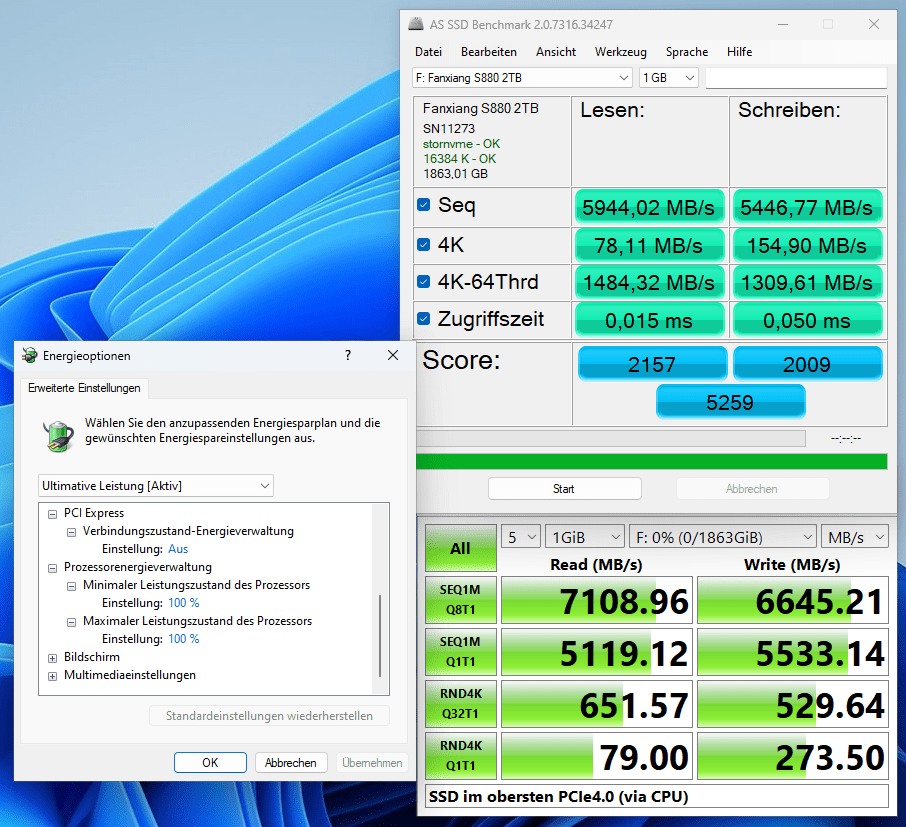

Endlich ist meine 4TB S880 angekommen.

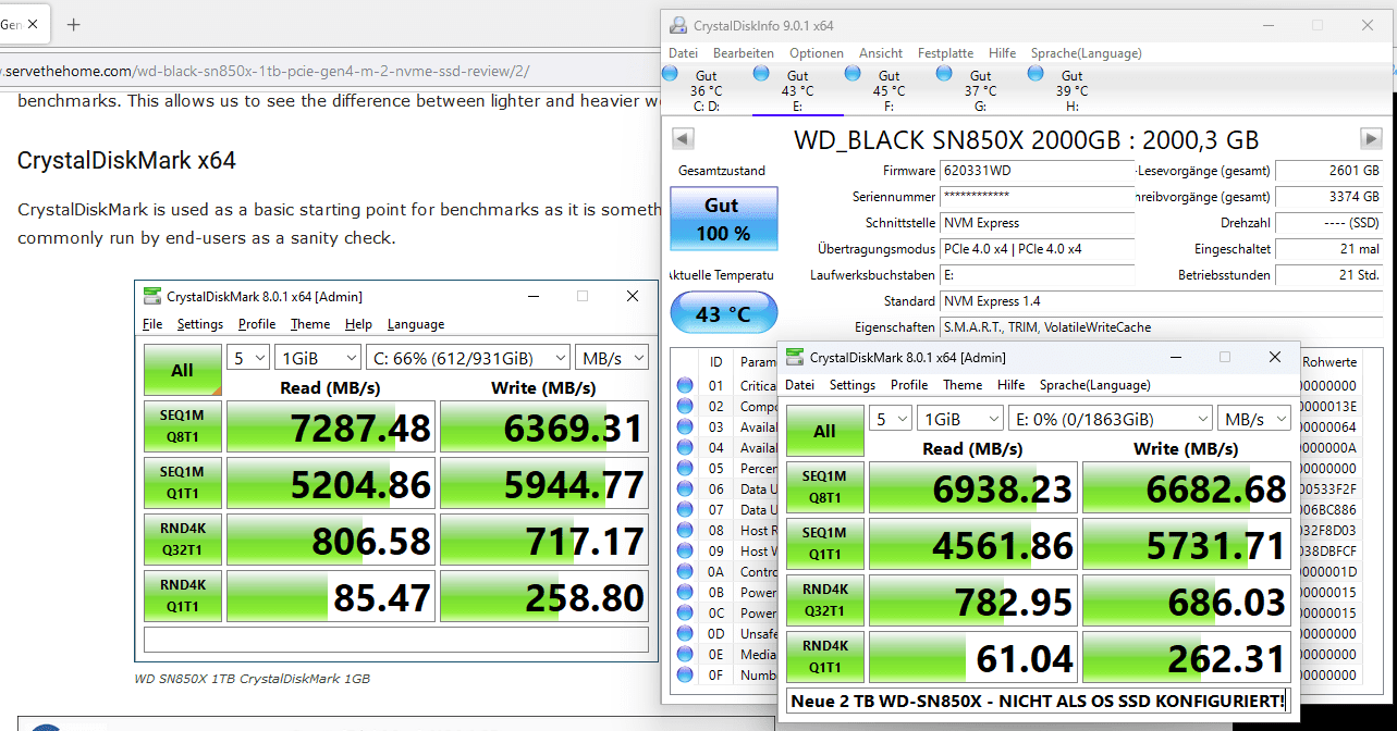

ps: Und die Links zu den Tests aus Post #392 sind absolut ergebisverfälschend. Erster grober Fehler -> man testet nie eine SSD die gleichzeitig als OS-SSD dient. Zweiter grober Fehler -> die SSD ist schon befüllt mit Daten. Würde mich wirklich nicht wundern, wenn selbst die Benchsoftware auf der gleichen SSD installiert ist welche da getestet wird. Das wäre dann der dritte grobe Fehler.
Schaut mir sehr "geschönt" aus der Test, zumal das eine 1TB Variante der SN850X ist und über die Hälfte befüllt (mind. 60%) - die soll schneller laufen als eine leere und neue 2TB SN850X, nicht als OS-SSD konfiguriert?
Sehr unglaubwürdig. :unsure: (das meine ich mit gesponserten Bilderbuch Reviews).
pps: Aber gut, auch diesen, eher nichts aussagenden "Sponsering" CDM Tests aus zuvor erwähnten Link können wir ja mal mein direktes CDM Ergebnis der SN850X vs. S800 entgegen halten:

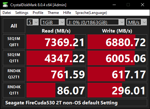

Das ist aber das was mir Anvil's @ default zu den SSDs bencht.
Dann ist dieses Ergebnis eben fehlerhaft.

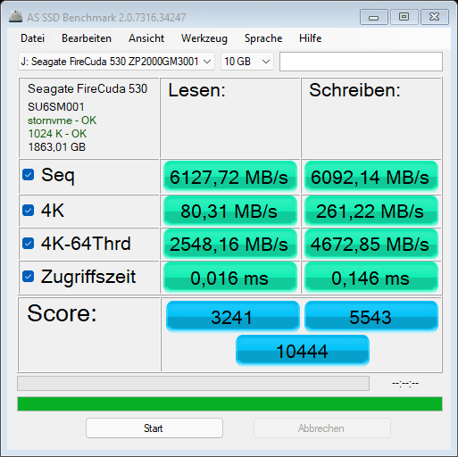

Hier mal Firecuda mit 10GB:

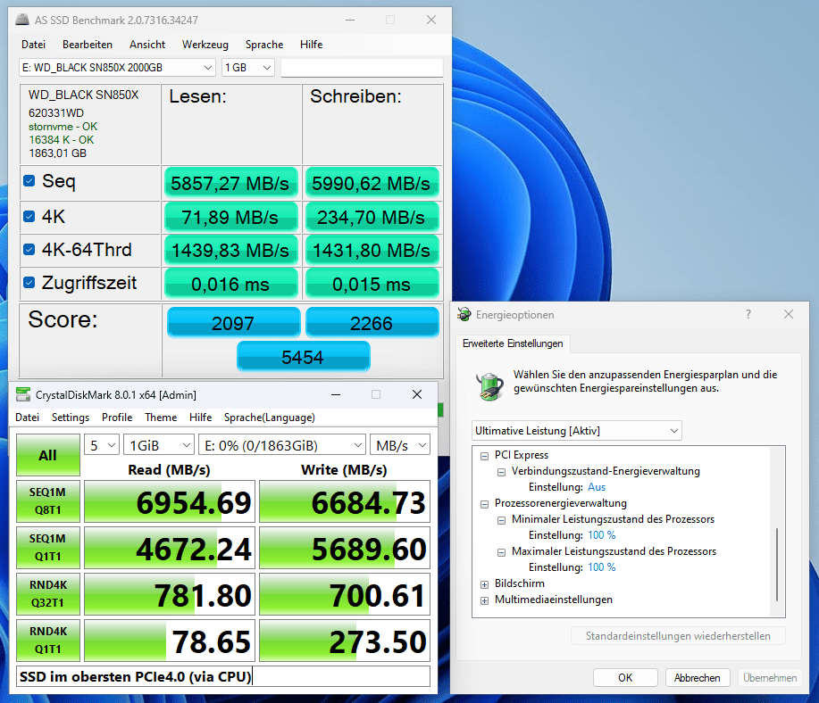

Also ich habe 90MB/s bei CDM 4k Q1T1 Lesend und 79MB/s bei AS-SSD 4k Lesend. CDM hat eigentlich immer die höheren Werte, schon weil es die Bestwerte der (per Default 5) Wiederholungen anzeigt und AS-SSD die Mittelwerte.
Okay, betrifft dann aber nur den 1GB Bench. Bei meinen Tests mit 5GB
Das kann man leicht selbst ausprobieren. Starte den Task Manager, dann starte AS-SSD und lassen den 4k Test laufen. Sobald es vom Schreiben zum Lesen übergeht, schießt Du den Prozess von AS-SSD im Task Manager ab, damit AS-SSD seine Testdatei nicht am Ende des Durchlaufs löscht. Dien findest Du dann unter \AS-SSD-TEST42 im getesteten Laufwerk (es ist ein verstecktes Verzeichnis) und die nennt sich test.bin. Dann nehme ich die Windows NTFS Datenkompression, die dürfte den Fähigkeit der Echtzeitdatenkompression einer SSD Controller ähnlicher sein als Programme wie WinRAR oder 7z die viel mehr Resourcen aufwenden um Dateien zu komprimieren. Wenn die NTFS Datenkompression durch aus, schaut man auf die Eigenschaften und vergleich die Größe mit der Größe auf dem Datenträger und bei 10GB ist letztere bei mir nur 1,62GB.
Meine Vermutung ist, dass AS-SSD eben eine leere (Spare) Testdatei anlegt und dann mit zufälligen Schreibzugriffen während des 4k Schreibend Tests beschreibt. Dabei werden die Adressen die beschrieben werden durch Zufallszahlen ermittelt, nur wenn man sich 100mal eine Zufallszahl von 1 bis 100 geben lässt, wird man nicht jede Zahl von 1 bis 100 bekommen, sondern einige Doppelt oder Dreifach und andere gar nicht. Erst über eine ganz lange Zeit sollten alle Zahlen von 1 bis 100 mehr oder weniger gleich häufig vorkommen, wenn der Algorithmus für die Zufallszahlen perfekt funktioniert, aber so viele Zufallszahlen fordert AS-SSD offenbar nicht an.
Beim Lesen dürfte dann ebenfalls der Zufallsgenerator entscheiden welche Adressen gelesen werden und je mehr Adressen nur Nullen enthalten weil sie eben nie beschrieben wurden, bei 1GB sind es etwa 30%, umso wahrscheinlicher wird eben so eine Adresse mit extrem komprimierbaren Daten gelesen und davon profitiert bei einige Controller wegen deren Datenkompression die Leserate. Deshalb kann man immer von so einer Datenkompression ausgehen, wenn der 4k Lesend Wert bei AS-SSD höher als die 4K Q1T1 Lesend bei CDM ist, umgekehrt gilt es aber nicht, die alten Sandforce konnten bei nur 4k kurzen Zugriffen nämlich nicht von der Datenkompression profitieren. Deshalb bliebt der Bug wohl auch damals unerkannt und nun scheint der Entwickler keine Lust mehr zu haben ihn zu beheben.
Wie ich anhand der Dateigröße sehe, ist das Bug auch bei mehr als 1GB vorhanden, vermutlich weil der Test dann nicht entsprechend länger läuft und daher noch weniger von der größeren Testdatei überhaupt beschrieben wird. Wieso der Wert dann trotzdem nicht mehr so hoch ist, kann ich mir nur durch den größeren Adressraum erklären über den gebencht wird. Über einen größeren Adressraum fällt ja bei einigen SSD, vor allem denen ohne DRAM Cache, die 4k QD1 Performance (die Latenz steigt also) und offenbar kompensiert dies denn den Gewinn den solche SSDs durch die Komprimierung erhalten oder diese Komprimiert die bei 4k Lesend wirkt, ist nur bei Zugriffen über einen kleinen Adressraum von 1GB aktiv, was sie dann zu einer reinen Schummelei für Benchmarks machen würde.

So, einen Nachtrag noch:
- Ich habe beide SSDs (SN850-X und S880) über das Board einen SecureErase unterzogen.
- Bei beiden SSDs den Thermalright HR-09 2280 abgenommen und das Abdruckbild der WLP geprüft.
- Es passt bei beiden SSDs das Abdruckbild (Chips drücken sich im Pad ab), der Kontakt zum WLP ist also gegeben und vorhanden.
- Dann die P5 Plus (OS-SSD) von M2_1 (CPU angebunden) in M2_2 (Chipset angebunden) umgesockelt und im obersten M2_1 abwechselnd erst die SN850-X, dann die S880 gebencht.
..hier mein Ergebnis:
1.) SN850-X in M2_1 (CPU angebunden) | Energieplan Ultimative Leistung (siehe Screen):
2.) S880 in M2_1 (CPU angebunden | Energieplan Ultimative Leistung (siehe Screen):

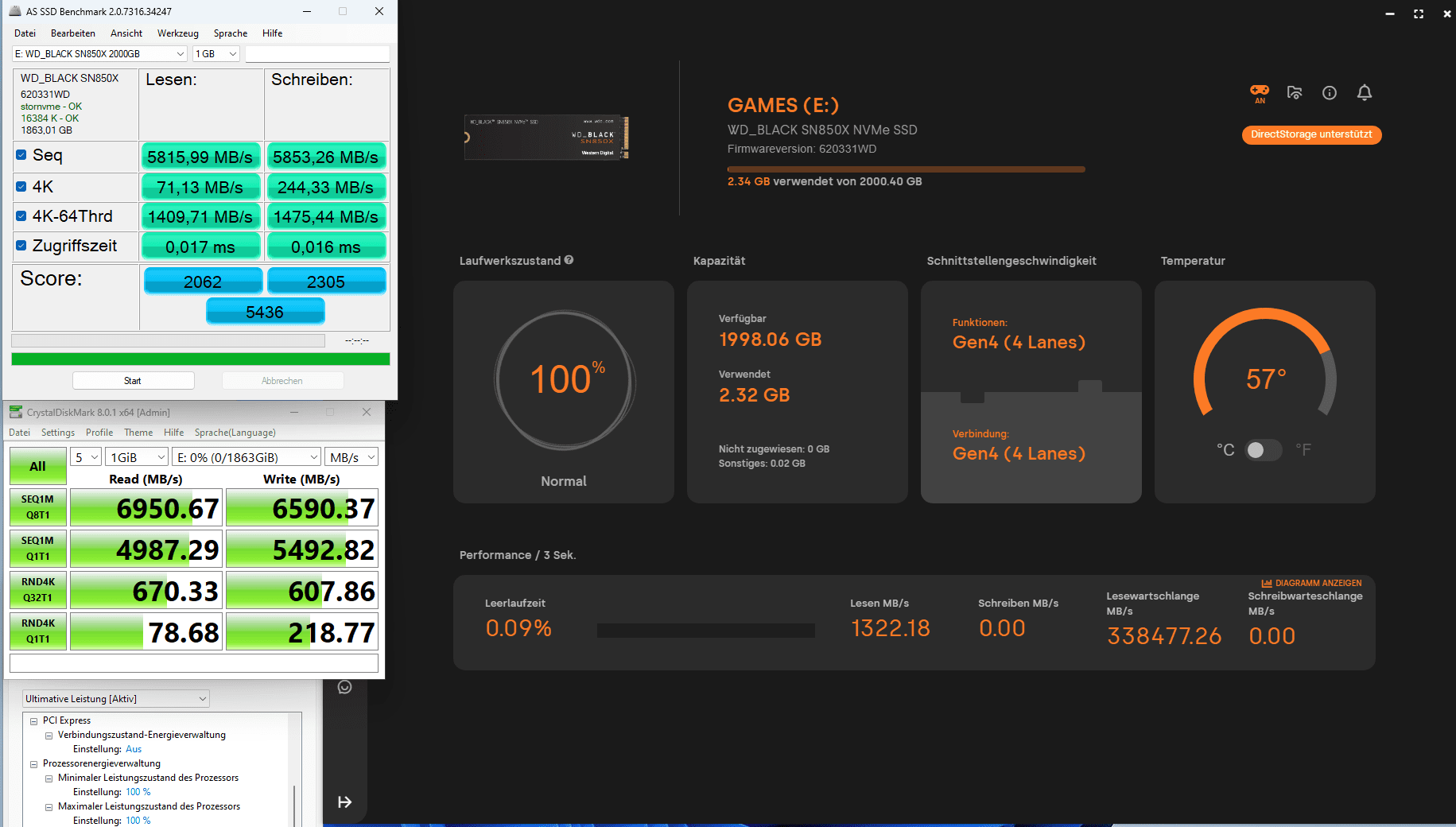

..danach dann wieder die SN850-X in M2_1 gesockelt, im WD Dashboard den "GamerMode" aktiviert und nach Neustart noch einmal gebencht:
Ergebnis: Keine signifikante Änderung zu den vorher schon über M2_2 (Chipset) gemessenen Werten. Ich weiß auch nicht, wie andere solche Werte bei der SN850-X hin bekommen und zweifel die daher an.
Mein Setting ist Standard und nichts außergewöhnliches, so wie es eigentlich auch viele andere User nutzen, die mehrere NVMe SSDs verbaut haben dürften.
Natürlich schließe ich nicht aus, dass die WD SN850-X eventuell eine Macke haben könnte, neu war die jedenfalls und die Firmware ist aktuell.

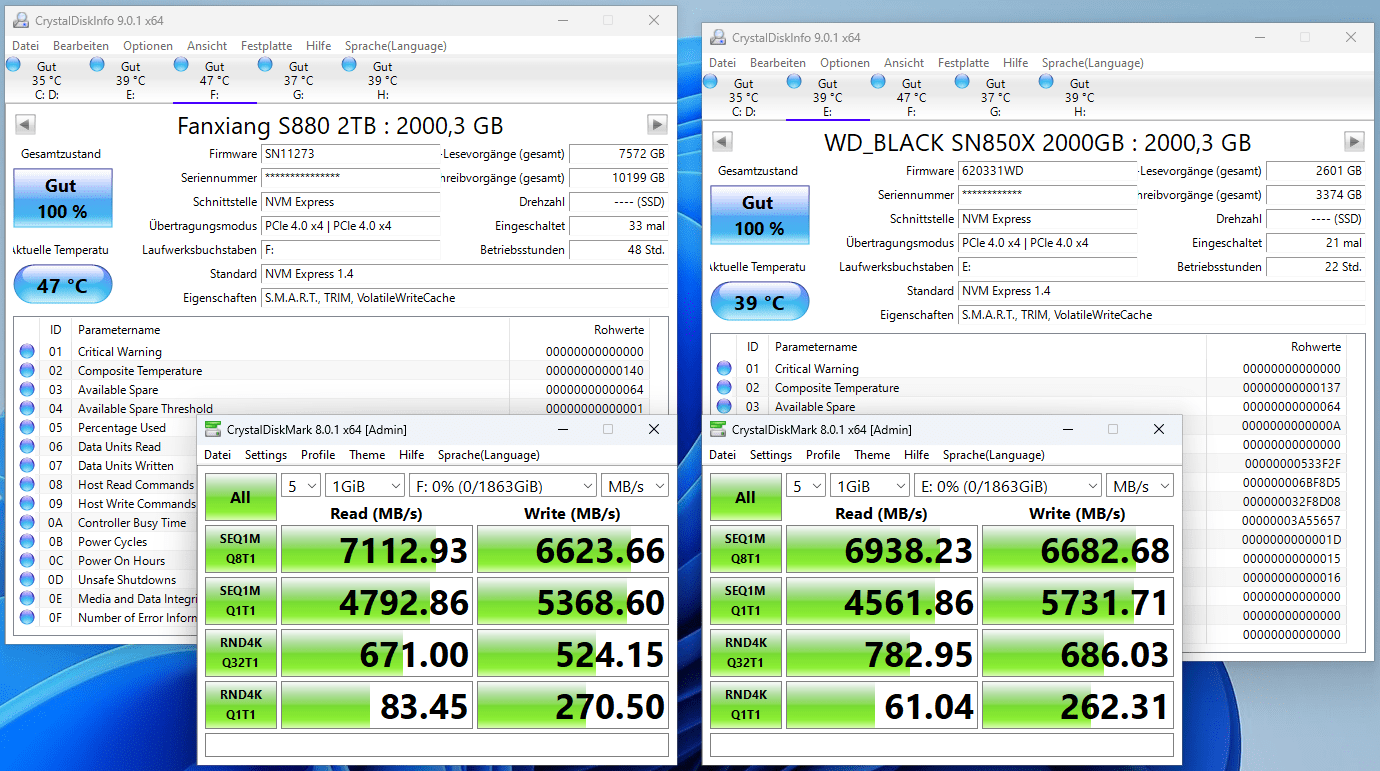

Auffällig war nur dein niedriger Wert 4K Read Q1T1. Der scheint sich nach dem Erase oder irgendeinem anderen Grund auf normales Niveau erholt zu haben und liegt nun immerhin fast 30% höher als zuvor.
Ja, dafür sind die 4k Werte scheinbar bei der S880 (gesockelt M2_1) stark eingebrochen, siehe Post #366 (dort gesockelt M2_2). Oder es liegt halt an der Testdateigröße und Anzahl derer Durchläufe. :unsure:
..naja egal, alle SSDs laufen jedenfalls in der Praxis sehr gut, die WD wird halt etwas wärmer als die anderen, kann man mit leben. Zumindest gibt es hier nun genügend Infos - dass ist die Hauptsache.

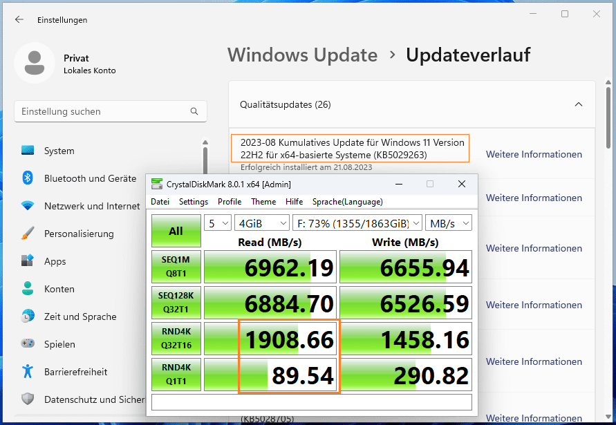

Ich frage mal hier nach, weil, wie man ja anhand der letzten Screens erkennt, nicht nur die Fanxiang SSDs sondern auch die WD SSDs (und schätze auch mal alle anderen in meinen System) von Geschwindigkeitseinbußen betroffen sind, die ich mir weder erklären kann noch von Anfang an vorhanden waren. Dabei spielt es keine Rolle, ob die SSD nun via Chipset oder CPU angebunden ist, hatte das ja (siehe Posts zuvor) schon getestet.
Könnte das eventuell hier dran liegen?
..hat MS da (mal wieder) was versemmelt?
edit: Na super, irgendwie hat dieses "Qualitätsupdate" aber einen Installationsbug. :unsure:
Erst macht es nach Neustart ein Rollback von 27% auf 7%, dann nach Neustart von 35% auf 7%, dann wieder Neustart und bei 97% kommt dann nach ca. 1min. das hier:
Zwei mal hintereinander versucht, lässt sich nicht installieren. Hat von euch wer dieses KB Qualitätsupdate installiert bekommen?

Hmm, komisch. Bisher sind bei mir, egal ob das nun Qualitäts-/Treiber-/Definitions- oder sonstige Updates, beginnend mit den MS Visual C++ 2008 Service Pack 1 (KB2538243) am 11.02.23, anstandslos installiert worden. Nur mit den jetzigen KB-Update zickt W11 herum und bietet mir das jedes mal erneut zum DL. an. :unsure:
Konntest du bei dir eventuell signifikante Änderungen bzw. Verbesserungen -nach aufspielen dieses KB- an der Leistung deiner verbauten Datenträger erkennen?
ps: In Teilen scheint da wohl, trotz des Rollback, etwas aufgespielt worden zu sein. Ich bekomme nun unter Win bei erstellen eines Screenshot über Tastatur "Druck"-Taste, bei abgedunkelten Bildschirm ein Fadenkreuz angezeigt mit dem ich den Ausschnitt des Screenshot definieren kann (ähnlich Bildschirmfoto Option des FF).
edit: So, jetzt habe ich noch 3x versucht das KB-Update aufzuspielen, geht nicht! W11 bricht immer mit Rollback siehe Post #410 ab. :rolleyes:

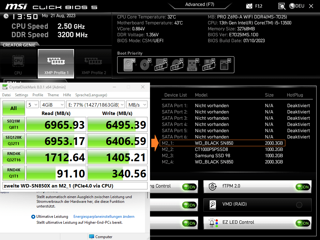

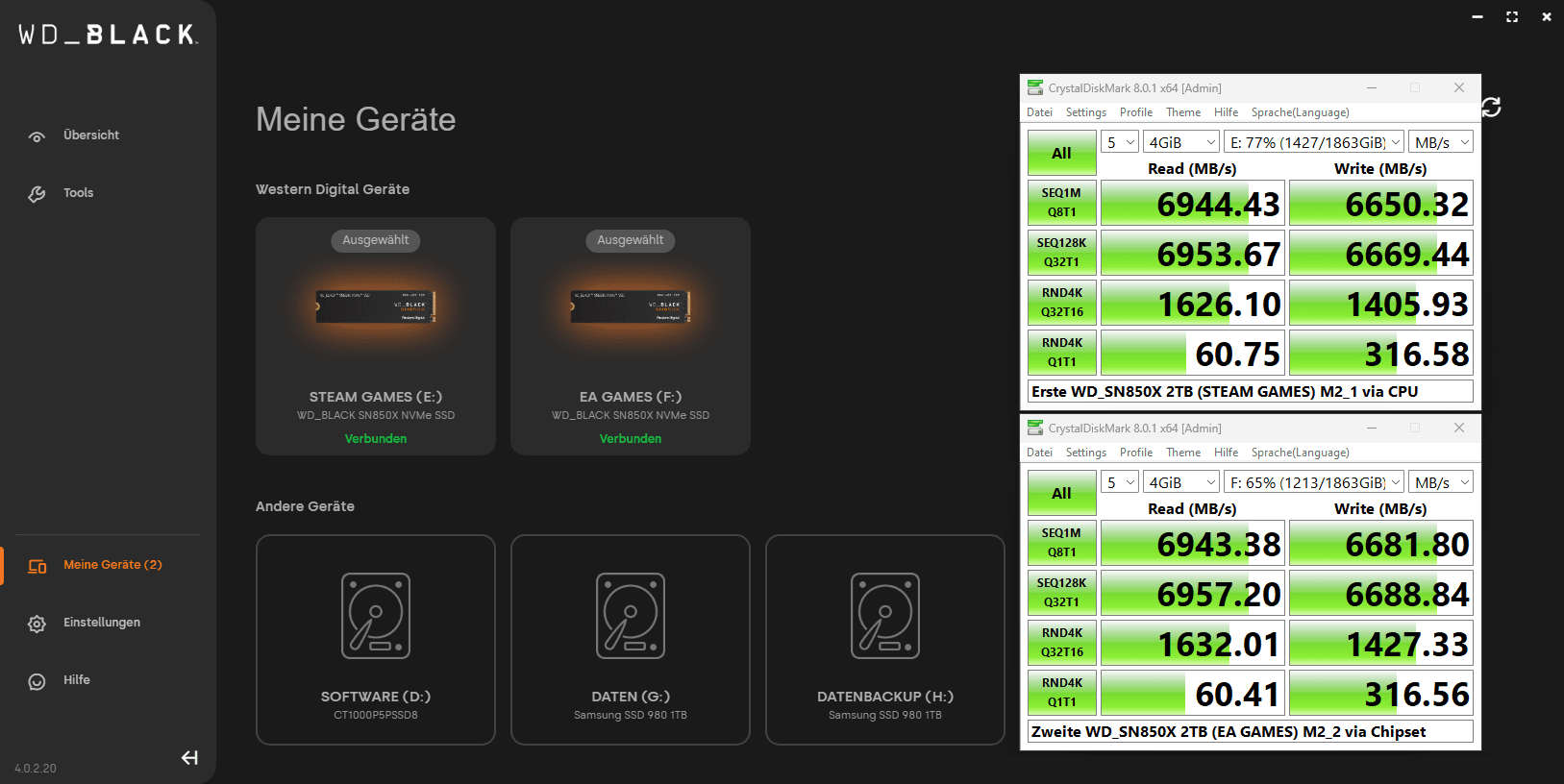

Da gerade die beiden WD Black SN850X verbaut sind, habe ich mal die eine umgesockelt in den CPU angebundenen M2_1 Steckplatz, die P5Plus mit den OS in den chipsatz angebundenen M2 Steckplatz.
Die andere WD Black ist weiterhin über M2_2 Chipsatz angebunden. Hier das Ergebnis, gleich schlecht wie vorher:
Ich kann mir keinen Reim mehr darauf machen, warum die 4k Werte so im Keller sind, außer halt, dass da an den Artikel @ Post #410 etwas dran sein muss.

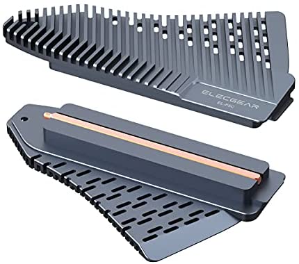

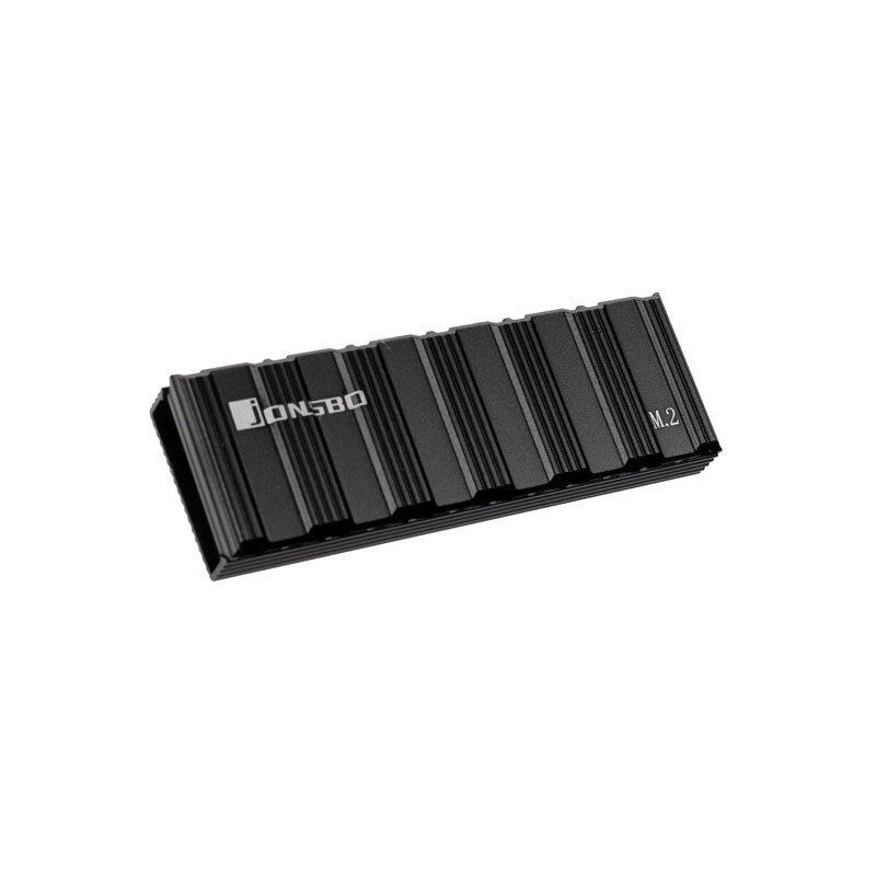

Ich hätte mal eine Frage bezüglich eines vernünftigen Kühlers.
Da die Fanxiang ja Speicherchips auf beiden Seiten hat(4TB) gibt es irgendwelche Kühler die man empfehlen kann??

Nachtrag: Lustig, bin doch nicht der einzige der diese KB nicht installieren kann und ja, die SSDs scheinen die Leistungsdefizite zu haben weil MS da wieder was versemmelt hat:
KB5029263 ist das Patch-Tuesday-Update vom August 2023 und behebt einen der nervigsten Fehler, der SSDs auf einer Flotte von Geräten verlangsamt hat.
LÖSUNG GEFUNDEN:
1.) Über Gruppenrichtlinien -> administrative Vorlagen -> Windows Komponenten -> Windows Update -> Von Windows Update angebotene Updates verwalten -> Die Richtlinie "Beim Empfang von Qualitätsupdates auswählen" öffnen.
2.) Im Feld "Qualitätsupdates aussetzen ab" das aktuelle Datum eintragen und dann die Einstellungen übernehmen. Die Windows Updates sind nun ausgesetzt und das über Win Update verbugte KB nervt nicht mehr.
3.) Die KB5029263 stattdessen als lokales Installationspaket (.msu) herunter laden und installieren. Nun läuft der Updatevorgang sauber und schnell durch ohne Abbruch oder Rollback!
4.) Danach die unter Punkt 2. definierte Richtlinie wieder deaktivieren (Datum wird gelöscht), damit künftige Updates wieder möglich sind.
So schauts danach mit der über chipset (M2_2) angebundenen WD-SN850X aus:
..zumindest lesend scheint sich da 4k was getan zu haben (markiert), die andere werde ich dann morgen über CPU angebundenen M2_1 Slot testen, muss die erst einmal mit der P5Plus tauschen.
Weil die Elecgear sieht eher so aus als wäre sie nicht für beidseitig bestückte NVMEs geeignet.
Da nur der Controller zum Überhitzen neigt, reicht ein Kühler auf dessen Seite. Bei einer PS5 dürfte das Temperaturproblem und damit verbundene Drosselung auch von geringerer Bedeutung sein. Auf einem solchen Gerät erfolgen vornehmlich Lesezugriffe, die mit rel. geringer Leistungsaufnahme verbunden sind. Längere Schreibzugriffe entstehen dort nur beim Installieren.
So, hier die andere WD-SN850X nach (endlich) erfolgreichen KB-Update am CPU angebundenen PCIe4.0 M2_1 Steckplatz:
..teils verbesserte Werte @ 4k aber halt nicht die Werte wie oft mit der WD im Netz gezeigt. Entweder hat das Mirrordoof KB-Update das Problem nur teils behoben oder die SSDs sind schlicht nicht schneller.
Danke fürs Feedback. Habe mir aber zur Sicherheit einen Jonsbo Kühler geholt.
Selbst wenn ich den nicht gebrauchen kann nutze ich den für die PS5 Pro.
