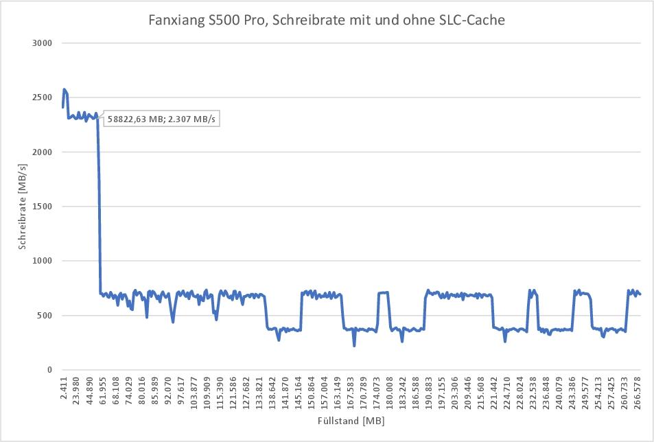

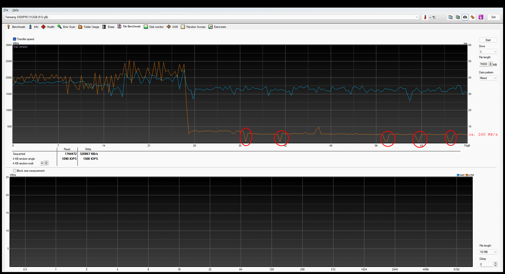

Die Leistung im leeren Zustand entspricht der üblicher DRAM-less SSD mit Gen3-Anbindung.
Wobei auffällt, dass mit zunehmender Größe des/der Testfiles, insbesondere die Random-Leistung bei CDM deutlich einbricht. Das dürfte daran liegen, dass die Mappingtabelle (Zuordnung der externen Adressen zu den NAND Adressen) nicht vollständig in den HMB passt. Bei Zugriffen, die über größere Adressräume verteilt sind, müssen daher zusätzlich Teile der Mappingtabelle nachgeladen werden. Für die Praxis jenseits von Benchmarks ist das durchaus relevant. Dass die Adressen auf die OS, Apps zufällig zugreifen, gerade im HMB geladen sind, dürfte nicht die Regel sein.
Vergleichsweise mit CDM getestete SSD mit DRAM, wie Samsung 980/990 pro und SKHynix P41 plat, bleiben in dieser Hinsicht völlig unbeeindruckt. Egal, wie groß das Testfile ist, die Messwerte sind nahezu gleich.
Die Größe des SLC im leeren Zustand beträgt ca. 60 GB. Jenseits des SLC-Caches liegt die seq. Schreibleistung zunächst bei ca. 600 und später bei ca. 390 MB/s.

Wobei auffällt, dass mit zunehmender Größe des/der Testfiles, insbesondere die Random-Leistung deutlich einbricht. Das dürfte daran liegen, dass das Testfile dann nicht mehr vollständig in den SLC-Cache passt.
Das dürft weniger mit dem Pseudo-SLC Schreibcache als dem fehlenden DRAM Cache zu tun haben. DRAM less NVMe SSDs können das zwar mit HMB ausgleichen, aber nur sehr begrenzt, wie dieser Test von Anandtech zeigt:
Wie man sieht reicht der HMB hier um die Performance für zufällige Zugriffe über einen Adressraum von bis zu 32GB hoch zu halten, wird aber über größere Adressräume zugegriffen, so bricht die Performance ein, weil dann eben immer erst der passenden Teil der Mappingtabelle nachgeladen werden muss.
Vergleichsweise getestet SSD mit DRAM, wie Samsung 980/990 pro und SKHynix P41 plat, bleiben in dieser Hinsicht völlig unbeeindruckt.
Was wieder nur bekräftigt das es am fehlenden DRAM Cache liegt, der ist nämlich nicht primär dazu da Userdaten zu cachen, sondern die Verwaltungsdaten des Controllers und da vor allem die Mappingtabelle, als die Tabelle mit der Zuordnung der externen Adressen zu den NAND Adressen und deshalb ist die Größe des DRAM Cache ja meist auch proportional zu Kapazität der SSD. idealerweise im Verhältnis von 1GB DRAM Cache pro 1TB Kapazität.
Das trifft doch auf jede NVMe SSD zu.
Das sehe ich anders. Die 1TB 990 bricht nach 115GB ein und die P41 nach ca. 184 GB.
Das trifft m. W. nur zum Teil für alle SSD zu. Dass bspw. die Leistung beim zufälligen Lesen einbricht, dürfte Eigenheit von DRAM-less SSD sein.
Ansonsten stimme ich deinem Einwand zu. Meine Aussage sollte sich eigentlich speziell auf den Test mit CDM beziehen. Dort werden maximal 64GB Daten erzeugt. Ich passe den Text entsprechend an.
Danke für den Kommentar. Ich hoffe, es spricht nichts dagegen, wenn ich diese Erklärung sinngemäß in meinen Text übernehme.
Wenn die Schreibrate einbricht, liegt dies daran das der Pseudo-SLC Schreibcache voll ist, was bei heutigen Consumer SSDs normal ist, da die alle TLC oder QLC NAND und einen Pseudp-SLC Schreibcache haben und der ist heutzutage eben dynamisch, seine Größe hängt also davon ab wie voll die SSD ist. Die Einrüche beim Lesen erklärt dies aber nicht.

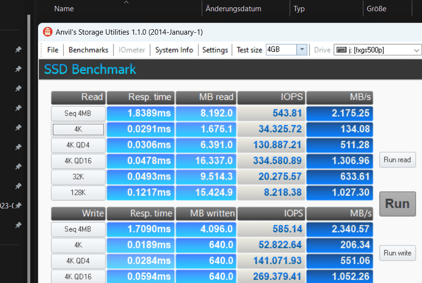

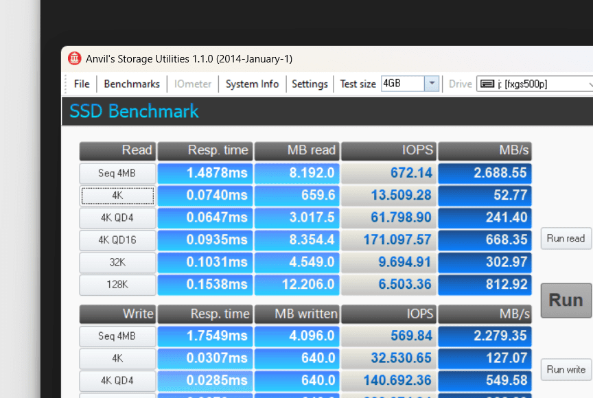

Die Tests mit Anvil's Storage Benchmark zeigen, dass der Maxio-Controller ähnlich Sandforce- oder Phison-Controllern synthetische Testdaten, die ausschließlich aus Nullen bestehen, erkennt und keine vollständigen Zugriffe ausführt. Insbesondere für 4K-Zugriffe werden dann unrealistisch hohe Leistungen angezeigt.
Test mit randomisierten Daten (praxisnah)
Test mit 0-Fill Daten

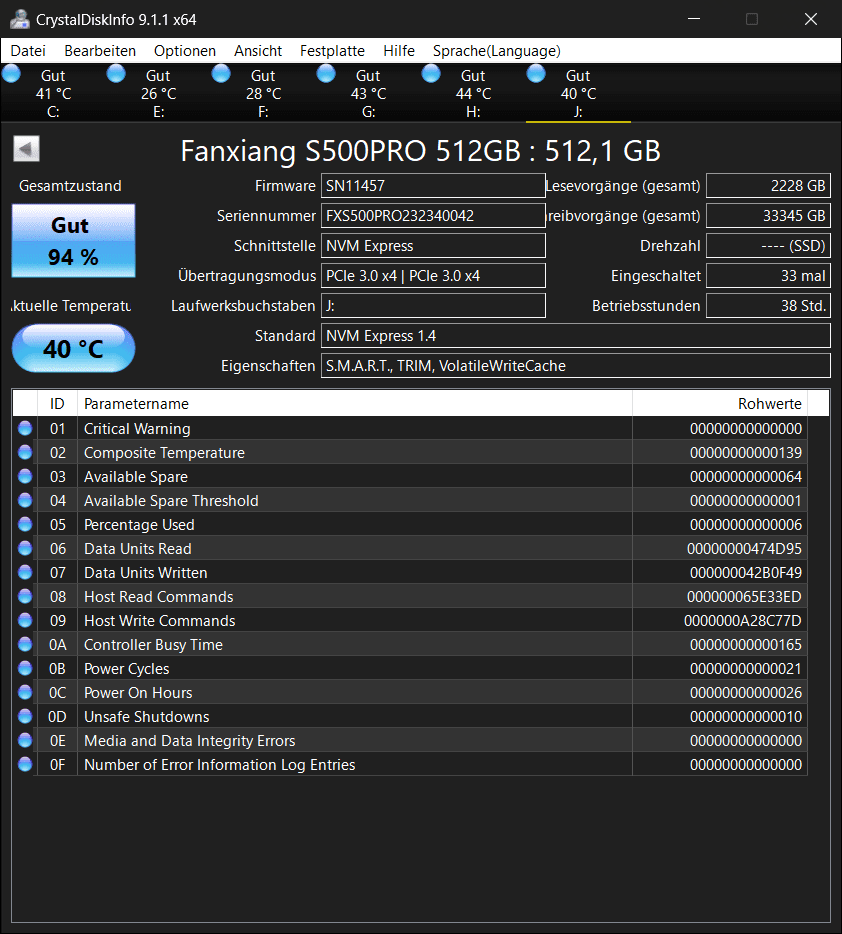

Inzwischen habe ich zum Test der Haltbarkeit mit Anvil's Storage Bench und IO-Meter etwa 50TB auf das SSD geschrieben und zwischendurch die Datenintegrität mehrmals mit h2testw geprüft. Dabei sind bisher keine Fehler aufgefallen.
Bei Amazon wird das SSD mit 320 TBW beworben. Bis dahin werde ich den Haltbarkeitstest in jeden Fall fortsetzen.
Das ist wie VW und Abgaswerte auf dem Prüfstand.
Scheinbar machen das auch andere Hersteller.
Deshalb ist mir ein Real World Test auch so wichtig. Die Synthetischen scheinen halt manipulierbar zu sein.
Ich mein bei einem Guten Preis kommt es am ende nicht auf die 5 - 10% Schwankungen die am ende nicht immer konstant die peak max werte oder ähnliches erreichen.
Wichtig sind trotzdem konstant hohe Leistung, gute Ausdauer und angemessene Kapazität.
Laut hersteller verwendet MAP1602 datenkompression ob das jetzt mogeln ist muss man selbst entscheiden
edit: oh gerade gesehen das es um MAP1202 ging, vllt. hat die auch kompression
http://www.maxio-tech.com/news/11645/12952.html
jo hat auch kompression Agile Zip数据压缩技术

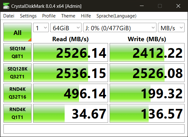

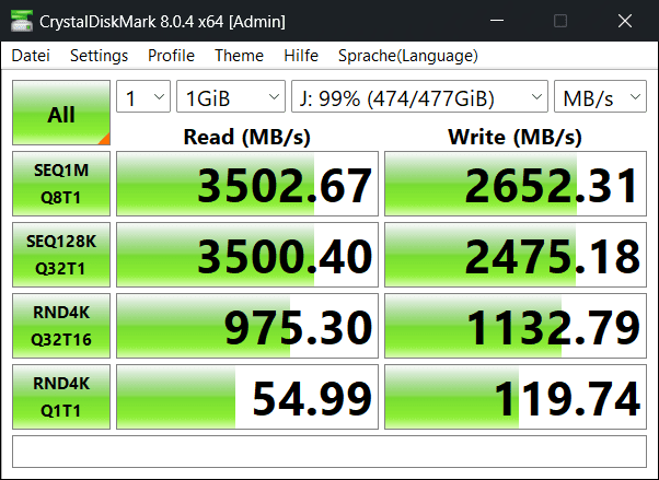

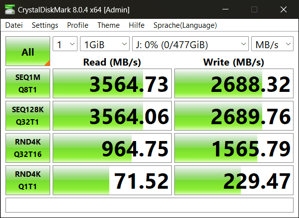

Mit zunehmender Befüllung nimmt die Performance erwartungsgemäß ab. Bei etwas über 50% Füllstand werden sequentiell nur noch ca. 30 GB mit etwa 2,5 GB/s geschrieben. Sofern dann in einem Rutsch weiter geschrieben wird, fällt die Schreibrate danach auf ca. 260MB/s ab. Bei 85% werden sequentiell ca. 20 GB mit etwa 2GB/s geschrieben. Darüber hinaus fällt die Schreibrate bei ununterbrochenem weiteren Beschreiben bis zur vollständigen Befüllung auf ca. 260 MB/s ab, wobei es dann auch zu mehrere Sekunden andauernden kompletten Unterbrechungen des Schreibvorganges kommen kann.
Nach meiner Recherche stimmt dieses Verhalten mit anderen DRAM-less SSD mit 3D-TLC-NAND in etwa überein.
Bei 99% Füllstand liefert CDM immerhin noch folgende Werte. Die Performance bricht also nicht allzu deutlich ein, sofern keine größeren Schreibvorgänge stattfinden.
Hast Du auch mal die Einstellung mit 46% Komprimierharbeit gebencht?
Das gerade die 3k Performance beim Bennchen über größere Adressräume nachlässt, passiert nur bei DRAM less SSDs und ergibt sich eben schlicht aus der Tatsache, dass sie zwar einen kleinen Teil der Mappingbtalle, üblicherweise genug für einen Adressraum von 1GB, im internen SRAM des Controllers halten können (und ja auch müssen, wie sollten sie sonst funktionieren) und bei NVMe mit HMB noch einen Teil mehr im DRAM des Hosts, was dann eben z.B. für einen Adressraum von 32GB reicht, aber eben nicht genug um die ganze Mappingtabelle zu cachen. Dafür dient ja eben der DRAM Cache bei SSDs und SSDs mit dem vollen DRAM Cache zeigen so ein Verhalten deshalb auch normalerweise nicht.
Wenn sie bei real komprimierbaren Dateien wie Programmcode oder logs etwas bringt, dann ist es kein Mogeln, aber ist dies hier der Fall? MoBo 01/04 kann das ja vielleicht noch mal benchen. Die andere Frage ist dann aber immer noch wie viel die Datenkompression selbst dann bringt, wenn man bedenkt das es ja nur ein kleiner Controller mit einem oder zwei Watt Leistungsaufnahme ist der einen Datenstrom vom über 3GB/s in Echtzeit komprimieren und dekomprimieren muss. Wenn das so gut wie die NTFS Datenkompression ist, wäre es schon viel und wenn man die mal mit Zip oder 7z vergleicht, dann sieht man da schon einen deutlichen Unterschied.
Obwohl das Kompressionsfeature wahrscheinlich allein den Zweck hat, in Benchmarkprogrammen höhere Werte zu generieren.
Davon gehe ich auch aus.
Speicherkapazität gewinnen SSD, die dieses Feature aufweisen, dadurch jedenfalls nicht.
Wie sollte das auch gehen? Die SSD kann ja auch nur mit nicht komprimierbaren Daten wie z.B. Videos (außer im Rohformat) oder mp3s etc. beschrieben werden, wo die Datenkompression nichts rausholen kann. Was sollte die SSD dann machen, wenn sie im Vertrauen auf die Komprimierbarkeit mehr Kapazität gemeldet hätte? Sie kann die Partition die auf ihr angelegt wurde ja nicht selbst verkleinern, dies kann nur das Betriebssystem, welches aber eben nicht weiß dass die SSD gerade in Schwulitäten ist weil sie die Daten nicht wie erwartet komprimieren konnte. Damit bleibt also nur bei bestimmten Daten besser Performancewerte zu erreichen und die NANDs ein wenig zu schonen, weil weniger in die NAND geschrieben werden muss, aber wie weit letzteres bei ordentlichen SSDs wirklich jemals relevant war, darüber brauchen wir wohl eher nicht zu streiten.

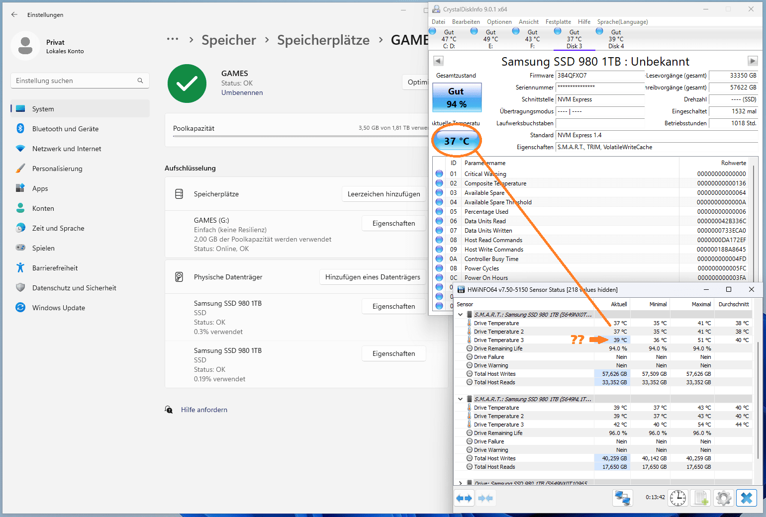

Was an der Fanxiang S500 pro ebenfalls nicht funktioniert, ist die Erfassung oder Übermittlung der Temperatur. HWinfo (alle drei Temp-Werte) und CDI zeigen, egal ob idle oder große Random-Schreiblast, immer 40 - 42 °C an.
Das ist nicht gut, denn der Controller wird das sicher können und es stellt sich die Frage wieso es nicht korrekt implementiert wurde. Zumindest bei Controller würde ich davon ausgehen, dass der den Temperatursensor schon intern verbaut hat, wenn man die beiden anderen Sensoren einspart, dann frage ich mich wo noch gespart wurde. Oder es ist um die User glauben zu machen diese SSD wäre besser als andere weil sie ja scheinbar immer schön kühl bleibt, nur wenn man schon da schummelt um sie besser aussehen zu lassen als sie ist, wo denn noch?

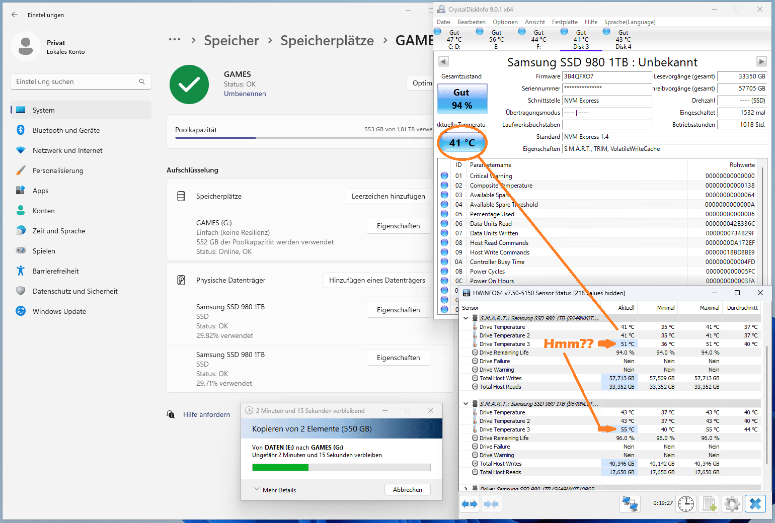

Wenn da drei Temperature Werte in HWInfo angezeigt werden, dann ist das der Temperaturbug den auch meine S770 hatten. HWInfo sollte dir eigentlich auf Temperature 3 die aktuelle und auch richtige Temperatur auslesen.
Das CDI damit nicht klar kommt liegt schlicht und einfach daran, dass das Programm generell immer nur den ersten Temperature (0) ausliest, also schlecht programmiert das Tool.
Normale SSDs wie zb. meine Crucial P5P haben 2 Temperature Sensoren und die synchronisieren untereinander. Die Fanxiang S770 hat nach den FW. Update auch nur noch Temperature (0) + Temperature 2 Sensor, die untereinander synchronisieren und somit immer die richtige Temperatur auslesen, siehe Screen @ Post #189.
Ausnahme ist hier auch wieder die Samsung980 mit ihren 3 Temperature Sensoren (Werten) wo auch Temperature 3 eine minimal andere Temperatur anzeigt als Temperature (0) und Temperature 2.
Da kann man sich nun auch fragen welches die richtige Temperatur bei der Samsung980 ist: Die Temperatur die CDI auf Temperature (0) ausliest oder die welche HWInfo auf Temperature 3 anzeigt?
Denn gerade unter Schreiblast können da Temperature (0) und Temperature 3 laut HWInfo schon im 2stelligen Bereich auseinander driften. Schummelt da etwa Samsung? Hmm, wo dann noch? :unsure:
Ergo ein ganz normaler Firmware Bug der sich beseitigen lässt und gerade Samsung in der letzten Zeit ein langes Liedchen von trillern dürfte, Crucial im übrigen auch. ;)

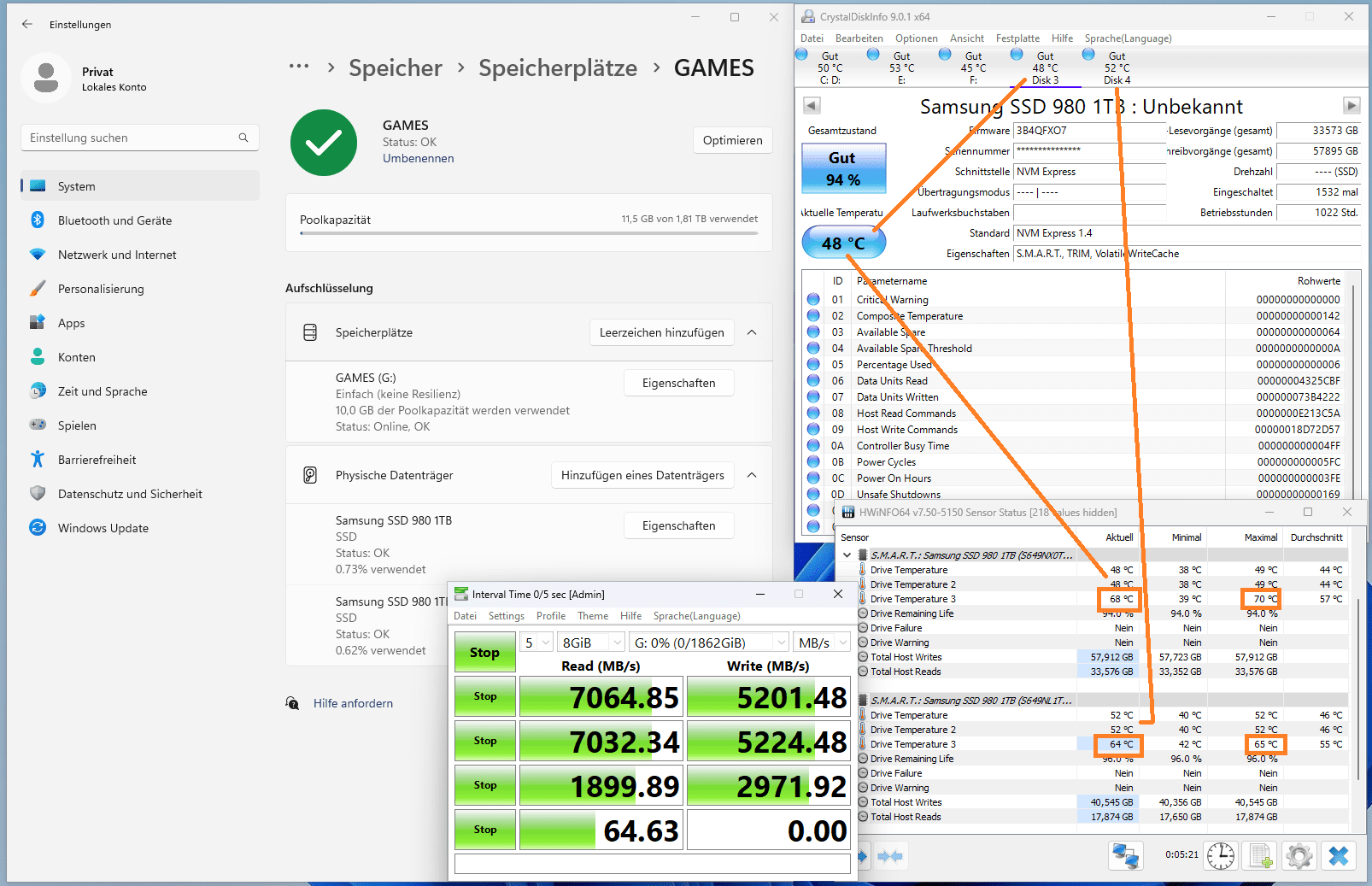

Nachtrag: So, für den Fall das ihr mir das mit der Temperatur Mogelei der Samsungs nicht glaubt, habe ich das jetzt mal anhand meiner beiden Samsung 980 nachgestellt.
Da die beiden Samsung 980 in einen Windows Speicherpool laufen und ich diesen hierfür nicht extra auflösen möchte, habe ich den Pool mal mit abgebildet (Laufwerk G).
CDI erkennt natürlich diesen Pool nicht aber CDI kommt eh mit so einigen Sachen nicht klar, von daher ist dieses Tool immer meine letzte Wahl wenn ich Infos zu Laufwerken auslesen möchte.
Ergo werden die beiden Samsung hier nur als "Disk" angezeigt, hauptsache HWInfo liest alles korrekt aus. Die anderen Laufwerke sind dann halt die beiden S770 und die P5Plus.

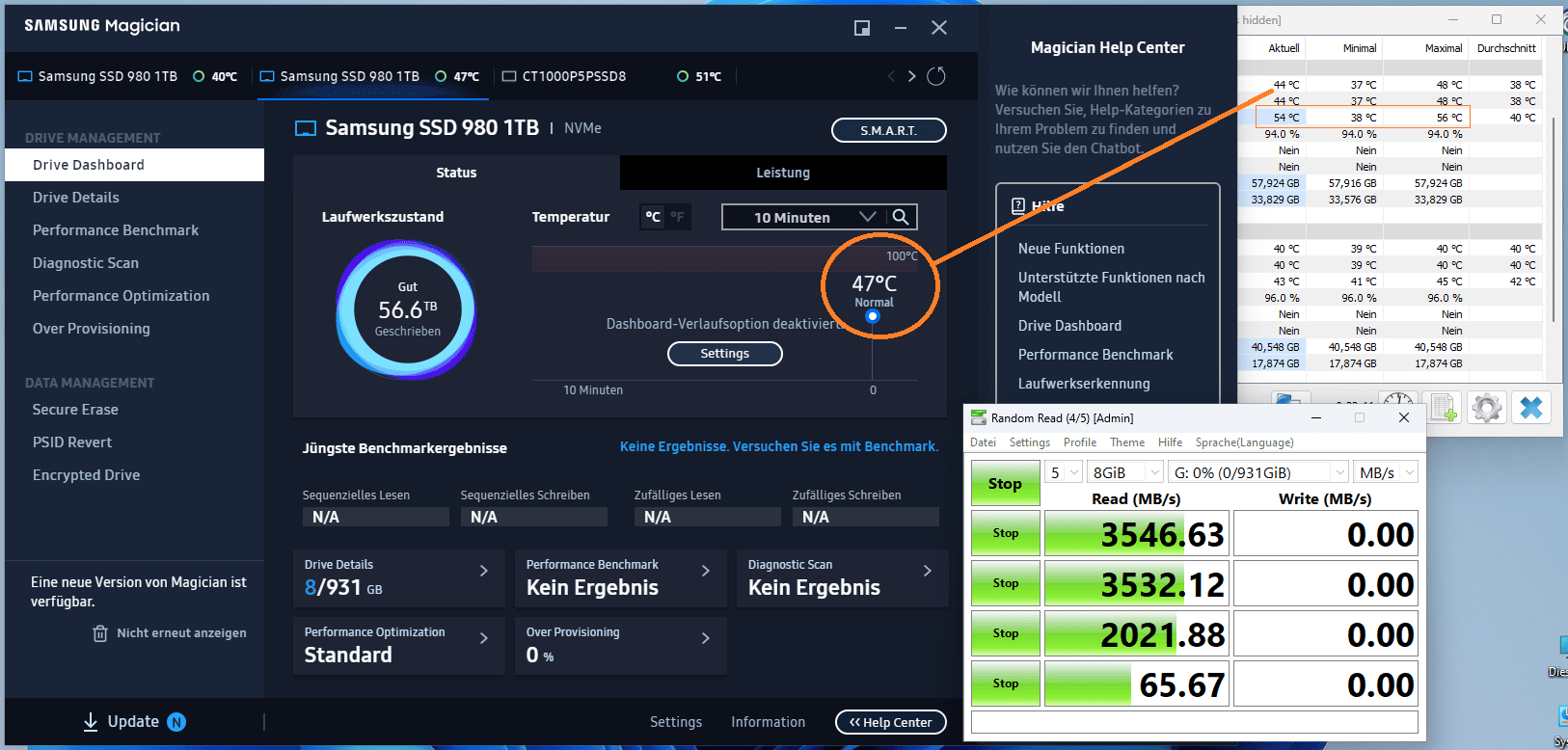

Testszenario ist eine 550GB VC Content Datei die ich von Laufwerk E (erste Fanxiang S770) in den Samsung 980 Pool (Laufwerk G) kopiere um mal richtig Schreiblast zu generieren.
Die Temperaturwerte die da auseinander driften und von CDI, gerade unter Schreiblast, falsch angezeigt werden, habe ich orange markiert:
Idle Temperaturwerte:
Last Temperaturwerte:
So, jetzt sagt mir mal noch einer, Marken Anbieter würden da weniger mogeln. Darf jeder gerne mal selbst anhand seiner Samsung SSDs überprüfen.
Wenigstens war Fanxiang so ehrlich, hat offen mit mir kommuniziert und diesen Temperaturbug beseitigt. Und Samsung? Die habe ich auch angeschrieben -> keine Reaktion, bis dato!!! (y)
edit: Zum Ende des Kopiervorgangs hatte die 2te Samsung 980 (Disk 2) laut HWInfo einen Drive Temperature 3 Wert von 69°, CDI hat nur 51° angezeigt (Temperature (0) bzw. Temperature 2). Da werden, vertraut man CDI, mal ebend satte 18° tatsächliche Schreiblasttemperatur unterschlagen. Ich weiß auch nicht, ab welcher Lasttemperatur eine Samsung 980 thermisch bedingt drosselt, Samsung ist mit so etwas ja sehr auskunftsfreudig. :unsure:

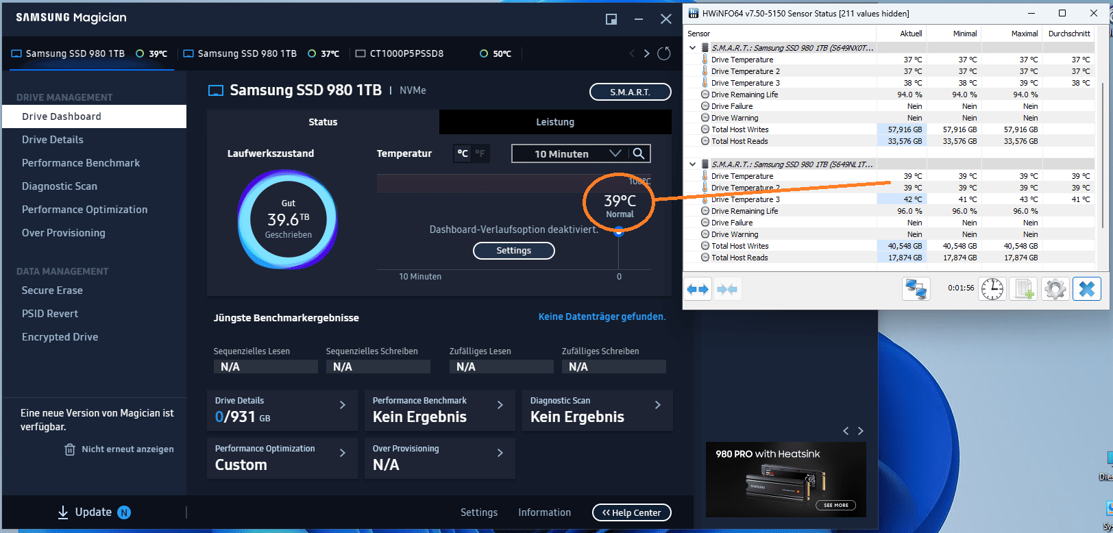

Samsung Magician verwenden, das zeigt meine ich auch Temperaturen an. Außerdem habe ich festgestellt das erst mit dem Samsung Nvme Treiber die SSDs erst richtig genutzt werden.

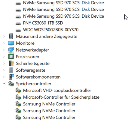

Der bei der Installation von Windows verwendete Nvme Treiber funktioniert zwar schon recht ordentlich, hatte aber noch einmal einen Unterschied gemacht.
Bei mir sieht es so aus:
Der Normal_User wird sich aber weder einen Samsung NVMe Treiber aufspielen noch über Magician Temps auslesen. Im Windows Speicherpool erkennt Magician eh keine Samsung SSDs, so schlau ist das Tool nicht.
Hier wurde ja seitenweise CDI als das ultimative Tool angepriesen und weil dort die Temperaturen meiner Fanxiang falsch ausgelesen wurden, der Fehler alleine bei der Fanxiang gesucht.
Das CDI selbst nicht sauber läuft, wurde erst gar nicht in Betracht gezogen. Jetzt ist das Temperaturproblem der Fanxiang behoben, voila, nun zeigt sich das auch Marken SSDs davon betroffen sind und nun heißt es: "Anderes Tool nehmen"? Nun soll der Fehler also doch bei CDI liegen (wo der ja u.a. auch zu suchen ist)?
..hmmm.. :unsure:
Geht sogar noch besser:
Darf jeder -der auch eine Samsung nutzt- gerne mal bei seiner SSD nachprüfen. Unterschied (max. Temp) ausgelesen CDI -> 49°, laut HWInfo auf Temperature 3 -> 70°!!
Meine P5Plus läuft da absolut sauber, genau so wie meine Fanxiang. (y)
ps: Ich bin mir sogar fast sicher, dass sich dieser Temperaturbug nicht nur auf die Samsung 980 beschränkt sondern auch weitere (Marken) SSDs davon betroffen sind. Sollte man mal einen Sammler aufmachen, wo jeder seine SSD anhand CDM bencht und zeitgleich die Temps via CDI und HWInfo prüft und halt einen entsprechenden Screen dann postet.
Sei es drum (extra nur für diesen paranoiden Troll mal aus den Speicherpool genommen):
..soll ich auch noch einen Lastbench machen? :unsure:
Ignoriere ihn einfach und dont feed the Troll!
Wäre mir sehr mit geholfen, wenn DU dich mal daran halten würdest! Predigt hier in jeden 2ten Post wie toll er es findet mich auf seiner heiß geliebten Igno stehen zu haben, kann es aber selbst einfach nicht lassen, jeden - aber auch wirklich jeden meiner Postings mit höchsten Interesse nachzulesen. Ehrlich, dass nenne ich Kindergartenniveau Deluxe wie du dich verhälst. (y)
edit: ..ach komm, weils so schön ist -> der Lastbench @ Magician:
..auch hier wird nur Temperature (0) ausgelesen. Ergo, gleicher Bug oder halt die Samsung FW. ist verbugt. Außerdem ist Magician denkbar ungeeignet für die Temperaturanzeige, da diese nur aktualisiert wird, wenn man den Aktuallisieren Button klickt. Das da mal ebend -nur beim Lesen- schon 10° höhere Temps an Temperature 3 anliegen -> uninteressant!
Samsung zeigt die durchschnittlichen Temperatur Werte an, wenn du laut Hwinfo den min und den max nimmst/2 bekommst du 47° die Magician anzeigt.
Steht wo? :unsure:
Die 47° waren noch der Wert vor aktualisieren. Habe ja geschrieben, dass Magician von selbst nicht die Temp aktualisiert. Ergo, denkbar ungeeignet das Tool zum Temperatur auslesen.
Ich habe euch jetzt bestimmt schon 10 Postings lang gezeigt, dass bei der Samsung 980 die Temperatur auch falsch ausgelesen wird. Anhand mehrerer Tools.
Wenn das dann immer noch nicht verstanden wird, nicht mehr mein Problem. :rolleyes:
Dass Samsung die sog. Composite Temperature, also einen Mittelwert über Controller und NAND, anzeigt, erschließt sich aus dem entsprechenden SMART-Wert 2. Dieses Begriffsverständnis entspricht genau der NVME-Spezifikation.
Was irgendeine nicht zertifizierte App anzeigt, ist letztlich (fast) egal. Entscheidend ist, dass temperaturabhängige Schutzfunktionen (Drosselung, Abschaltung) vom Controller sicher umgesetzt werden.
Dass dies bei Samsung nicht der Fall wäre, wird durch eigene Erfahrungen mit Belastungstests sowie die hier gezeigten Screens für die 980 keinesfalls belegt. Im Gegenteil bei Belastung und tatsächlichem Tempertaturanstieg liefert zumindest einer der Sensoren plausibel veränderte Werte.
Bei Fanxiang, das war mein Punkt, ist das nicht der Fall, dort zeigt keiner der Sensoren einen zum Belastungsverlauf plausiblen Temperaturwert an. Vor diesem Hintergrund liegt die Frage, inwieweit Schutzfunktionen korrekt implementiert sein können, wesentlich näher als bei Samsung.
Btw, habe ich nochmal die Leistung der Fanxiang S500 pro mit 46% komprimierbaren Daten gemessen. Wie zu erwarten, liegen die Werte dann im Rahmen der Messtoleranz der Werte für nicht komprimierbare Daten. Die Kompressionsbeschleunigung kommt also nur bei synthetischen Daten zum Tragen, die keinerlei Informationen enthalten.
Testdaten 100% komprimierbar
Testdaten nicht komprimierbar
Testdaten 46% komprimierbar
Nicht schlecht; muss jetzt nur mal noch einer testen. Also Freiwillige bitte vortreten...
