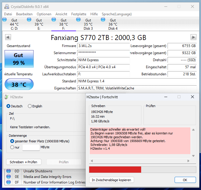

Und ein kompletter Test mit h2testw wurde auch noch nicht gemacht, ob auch alles was drauf geschrieben wird auch fehlerfrei wieder gelesen werden kann.

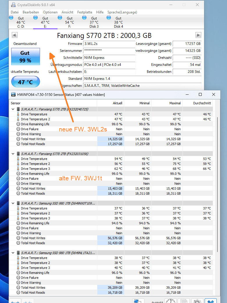

..auf eigenes Risiko mal auf einer SSD die neue FW. aufgespielt:
- Temperature 3 nicht mehr vorhanden, Temperature (1) synchronisiert 1:1 mit Temperature 2, CDI scheint die Temperatur korrekt auszulesen (identisch mit HWInfo64).
Lasttemperaturtests folgen die Tage und wenn die auch sauber durch laufen, prima, dann scheint der Bug ja behoben und mehr war da ja wohl nicht @massaker, oder?

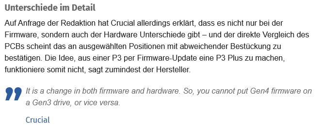

pps: Und was das Thema unterschiedliche Bestückung der PCBs bei den Billigklitschen betrifft -> hmm, dann ist Crucial nun auch eine Billigklitsche? Interessant, noch gar nicht gewußt.
Hier erfährt man ja schier "unglaubliche News" von den selbst erkorenen Hardwareprofis. (y)
Bestätigt sogar Crucial selbst:

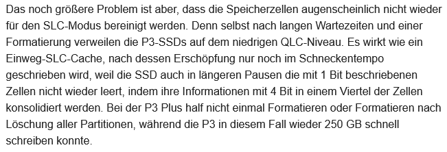

..und als ob das noch nicht schlimm genug wäre, hatte ich mit meinen P3/P3Plus genau dieses bei CB und anderen Testseiten identische Phänomen:
Screenshot 2023-07-10 at 03-13-37 Crucial P3 und P3 Plus QLC-SSDs im Test.png
Bei meiner P3Plus hat genau nur eines geholfen, damit diese wieder so schnell schreibt wie zuvor beschrieben -> SecureErase via UEFI!! (y)
Nachteil: Alle Daten die zuvor auf die SSD geschrieben wurden waren danach -logischerweise- weg!
Frage: Was nutzt mir eine SSD die ich zweidrittel befülle, nach eindrittel schon schreibseitig unter Festplattenniveau absackt und danach zum erbrechen nur noch auf diesen Niveau weiter schreiben möchte, außer, ich mache ein SecureErase, was natürlich für den vorab kopierten Datenbestand sehr sinnvoll ist um wieder schreibseitig mit einigermaßen Tempo weiter zu schreiben?
Die Antwort gebe ich mir mal selber: NIX! (außer ich habe sehr sehr viel Zeit und wollte schon immer einmal eine auf das Board gesteckte Mini-HDD im Sata-I Übertragungsformat haben)

ps: Diesen komischen h2testw kann ich ja mal irgendwann machen, obwohl mir nicht so wirklich einleuchtet wofür der gut sein soll bzw. was der dann beweißt, denn siehe Post #45 habe ich ja beide SSDs schon mit weit über 1600GB an Daten befüllt gehabt (aktuell mit rund 75%). Man kann es halt auch übertreiben mit der "gesunden Skepsis". :unsure:
h2testw ist ein wichtiger Test für Datenträger und besonders für Flashlaufwerke wie eben SSDs oder USB Sticks.
Es schreibt den kompletten Datenträger mit einem bestimmten Datenmuster voll und prüft danach, ob alles korrekt gelesen werden kann.
Wenn der Datenträger fehlerhaft ist und ab und zu mal einen falschen Bit schreibt, wird Windows oder ein Oberflächentest wie z.B. HDTune dies nicht merken, da der Sektor ja nicht fehlerhaft ist, sondern nur falsche Informationen enthält.
Die Datei kann also gelesen werden und auf einen anderen Datenträger kopiert werden ohne eine Fehlermeldung von Windows selbst. Spätestens beim Ausführen der Datei kommt dann irgendein unerwarteter Fehler und man wundert sich, woran es liegt, da der SMART Status ja gut ist. Oder bei einer Videodatei treten ab und zu Artefakte auf, oder es gibt Bluescreens, wenn der Fehlerhafte Datenträger das Bootlaufwerk ist.
Und da ist eben h2testw sehr nützlich, da es diese Art von Fehlern entdeckt. Weil es eben alles Geschriebene später auch verifiziert.
Und auch ist es sehr nützlich, um die angegebene Kapazität des Datenträgers zu verifizieren. Denn wenn der Datenträger sich z. B. als 1TB ausgibt, aber in wirklichkeit nur 250GB hat und man kopiert mehr als 250GB drauf, wird ein bestimmter Bereich immer wieder überschrieben, damit Windows nichts merkt. Erst beim Lesen merkt man dann, dass man nur noch Datenmüll hat.
