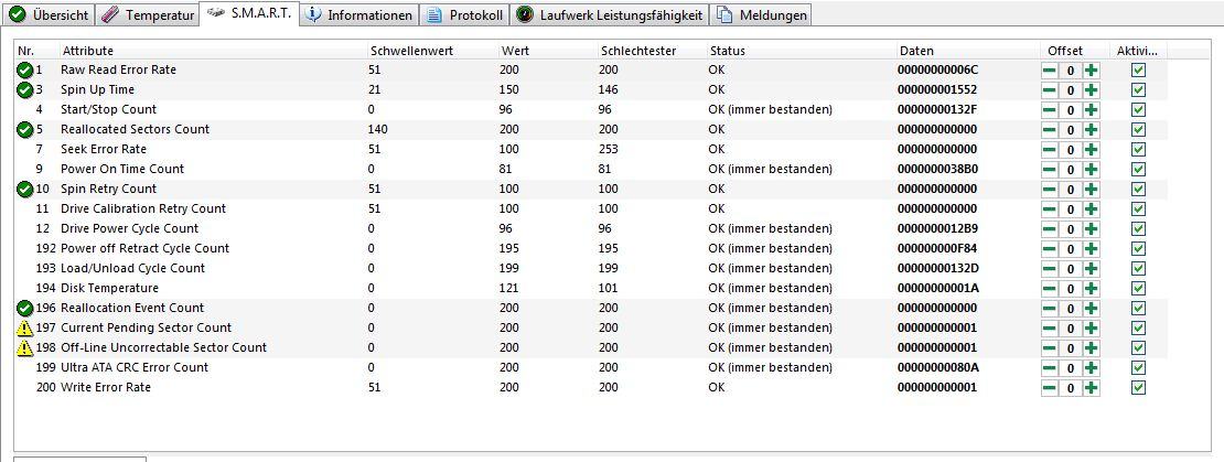

Ich hab seit tagen so Komische Smart Werte bei meiner WD 640 AAKS. Ich habe versucht mit dem wd tool was einen Bad sector gefunden hat zu korrigieren aber da kam nur Error.
Gut die Platte ist 4 Jahre alt und läuft auch so noch ohne Probleme vieleicht könntet ihr mir erklären was es mit diesem Wert auf sich hat.
Danke im vorraus
Welches Tool ist das auf den Screen?
HD Sentinel.
Zum Error: Das ist ein momentan unlesbarer Sektor. Kriegt man hingebogen, indem man den Sektor überschreibt - ist bei ner schon belegten Platte natürlich schwierig, wenn man nicht weiß, wo er ist ;)
HD Sentinel.

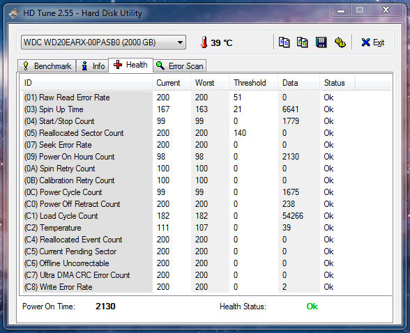

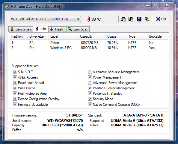

habe seit etwa 6 Monaten meine 2TB WD Green (20EARX) in Betrieb. Die dient als Datengrab und wird übers Netzwerk auch vom HTPC genutzt.
Seit etwa einer Woche zeigt sie erstmal zarte Zugriffsgeräsche. Klingt nicht ungesund, aber ich wundere mich, weil sie bisher immer leise war. Nun habe ich in den letzten 2 Monaten bestimmt ein Terabyte mehr gefüllt, sie ist also von ca. 700 GB auf 1,6 TB vollgefüttert worden. Kann das die neuerliche Geräuschentwicklung verursachen?
Hier mal aktuelle HD Tune Screens. Defragmentierung habe ich gerade durchgeführt. Healttest zeigt keine fehlerhaften Sektoren.
Ist da was in Anmarsch, oder mach ich mich verrückt?
Gruß
DM
Ganz klar einseitig mit schwereren Bits gefüllt, jetzt eiert der Platter :fresse:
Ich seh nix. Temperatur könnte niedriger sein. Vielleicht C8, aber wenn sich da nix ändert...
Ja, Temp ist grad ungewöhnlich hoch. Aber nur, weil ich grad 1 h defragmentiert hab und Heizung auf volle Kanne läuft.
C8 werde ich beobachten. Danke schonmal für die Einschätzung!
