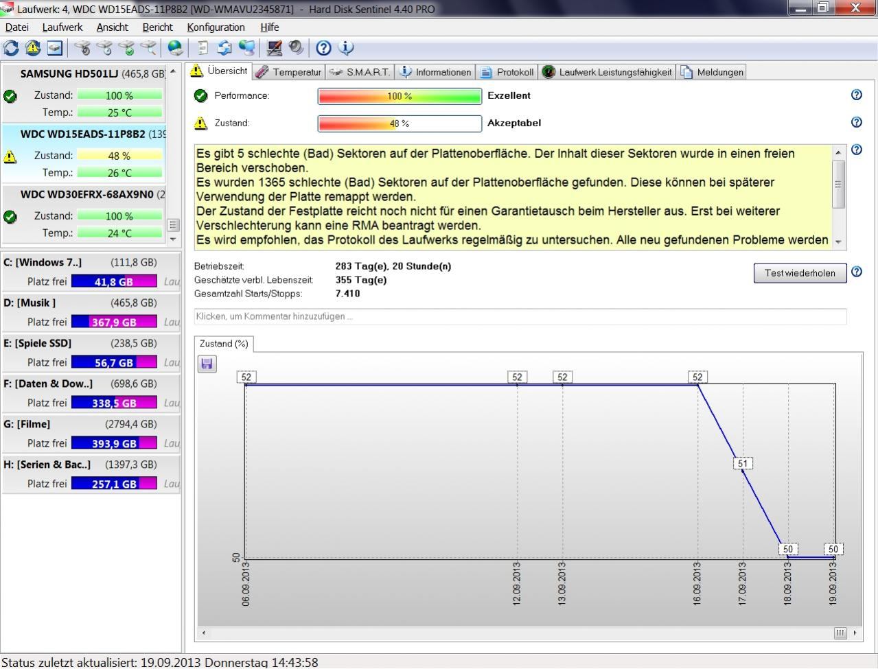

Habe ne 1,5TB green die nun 1365 Bad Sektoren hat. Die Festplatte ist gerademal 6500Stunden gelaufen und macht heftige Probleme.
Ich will mir ne neue 3TB Red holen um dort die Daten drauf zu kopieren. In der Zwischenzeit versuche ich gerade die daten der green auf meine anderen Festplatten zu verteilen. Das große Problem ist das die Datenrate bei 80MB/s anfängt und nach ein paar Minuten immer und immer weiter in den Keller fällt - fast ins bodenlose! udn es müssen 1,1TB kopiert werden. Habe schon das Tool Fast Copy versucht bringt aber leider nichts die Datenmrate bricht immer mehr und mehr ei. Neuste Controller Treiber sind drauf und es wurde auch mal am Intel statt Marvell Controller getestet. Chkdsk wurde schön öfters laufen gelassen aber mit Reparaturfunktion tut sich nach ein paar Minuten nichts mehr.
Ich muss die Daten da irgendwie runterbekommen... lasse gerade nochmal normal chkdsk laufen in der Hoffnugn das es was bringt.
HD Sentinel sagt 1365 Bad Sektoren und dann oben nochmal 3Nad Sektoren 49% Zustand... NIE!!!! wieder WD green lese nur solcher Berichte im Netz mittlerweile.
Wieviele tausend Berichte von begeisterten Käufer dauerhaft fehlerfrei laufender Platten hast du denn gefunden? ;)
Tutorial: Defekte Sektoren
Und wenn selbst das nix hilft: Beim nächsten Mal hast du ein Backup deiner echt wichtigen Daten. Ziemlich sicher... :fresse:
