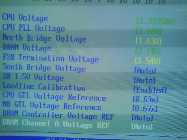

habe daraufhin um 10 heut morgen einen run mit mehr vcore gestartet der läuft grade noch- gebe nachher die Settings noch durch- weiss leider grad nicht ausm kopf wieviel vcore grad anliegen- glaube es waren 1,3750 und LLC ist an.
NBv 1.63, CPU Pll 1.60, FSB vtt 1.54 (ist das zu viel? )was ist noch wichtig..
alle stromsparfunktionen sind aus...
rudolf, eigentlich sind die settings alle zu hoch, sowohl PLL als auch vNB als auch vTT.
LLC sollte aus.
PLL nicht über 1,5 - 1,55
vTT nicht über 1,35 bis 1,4
vNB beim MF würde ich, je nach Kühlung (hast du dein Temp Problem im Griff??) auch nicht jenseits der 1,5-1,6 Volt laufen lassen

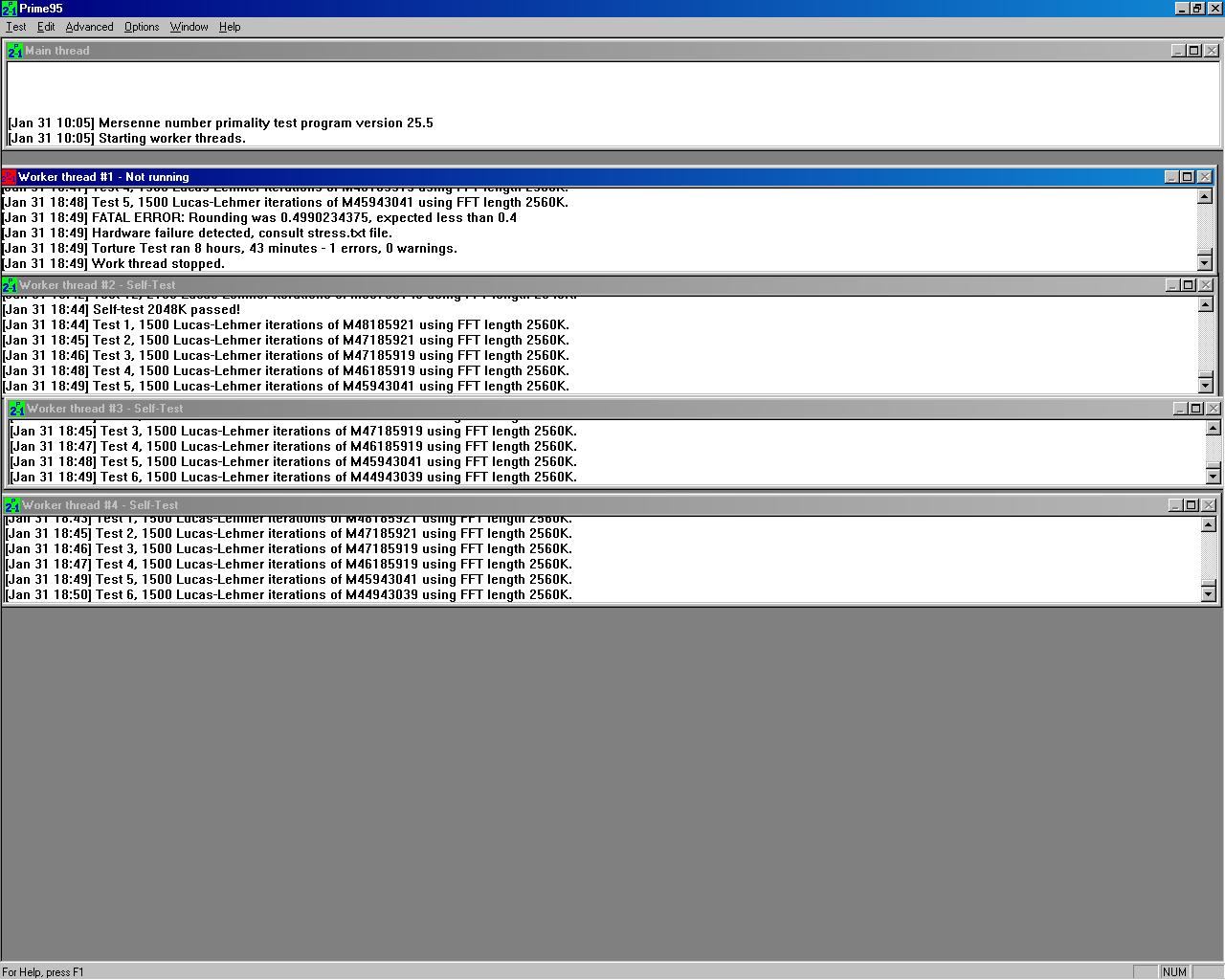

rUd0lF Das Maximus braucht relativ viel NB aber 1,5 sollten da im allgemeinen reichen. Da er bei dir bei den letzten riesigen FFTs abgeschmiert ist, liegt es sicherlich nicht an der VCore. Da diese Size relativ gegen Ende kommt, würde ich bevor du was verstellst erstmal nen Custom Inplace von 3584K-3584K machen und schauen ob er auch nur bei denen schon abbricht, das spart dir dann bei der Fehlersuche enorm Zeit, falls er auch isoliert hier nen Fehler bringt.

Es war übrigens nur der erste kern der ausgestiegen ist. Was hat das denn zu sagen ?

Man sagt Threads, nicht Kerne. Teste nach dem jetzigen Longrun erstmal kurz isoliert, wir hoffen natürlich dass du auch dort den Fehler bekommst, sonst dauert es sehr lange

Moment poste mal kurz die Settings
so hier. hoffe man erkennt was- nur mitm Handy gemacht.

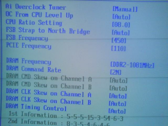

Ja am Ram könnte es natürlich echt liegen.
Der läuft leider auch übertaktet- wenn auch nur geringfügig.
Aber Timings auf Auto. Vielleicht sollte ich die mal entschärfen ?

Wie gehe ich jetzt am besten vor um 533x8 zu erreichen damit meine Rams endlich mal auf Standart laufen^^

du hast eher ein RAM Problem, also wenn der auf 1080 MHz laufen soll, würde ich erstmal die VDIMM erhöhen, aufs maximal freigegebene für den Ram (ich weiss, dass das MF etwa 0,1 V overvoltet), dann vielleicht noch mal ein wenig das Performance Level entschärfen bzw. die Timings des RAM´s erstmal entschärfen.
PLL und vTT müssen auf jedenfall runter - du grillst die CPU!!!
GTL´s könnten auch noch nen Ansatz sein!
Am besten misst du selbst mit nem Multimeter nach, oftmals ist das übervolten auch vom FSB abhängig, so kannst du individuell deine persönlichen Maxima ausloten um zu testen.
Ansonsten stimme ich brodtwaage vollkommen zu.
neeeeinnnnnn.....nach 8h 17min bei 1536 bricht mir der 2.kern ab! Kann doch nich sein! Kann das an den Temps von 63°C liegen?
