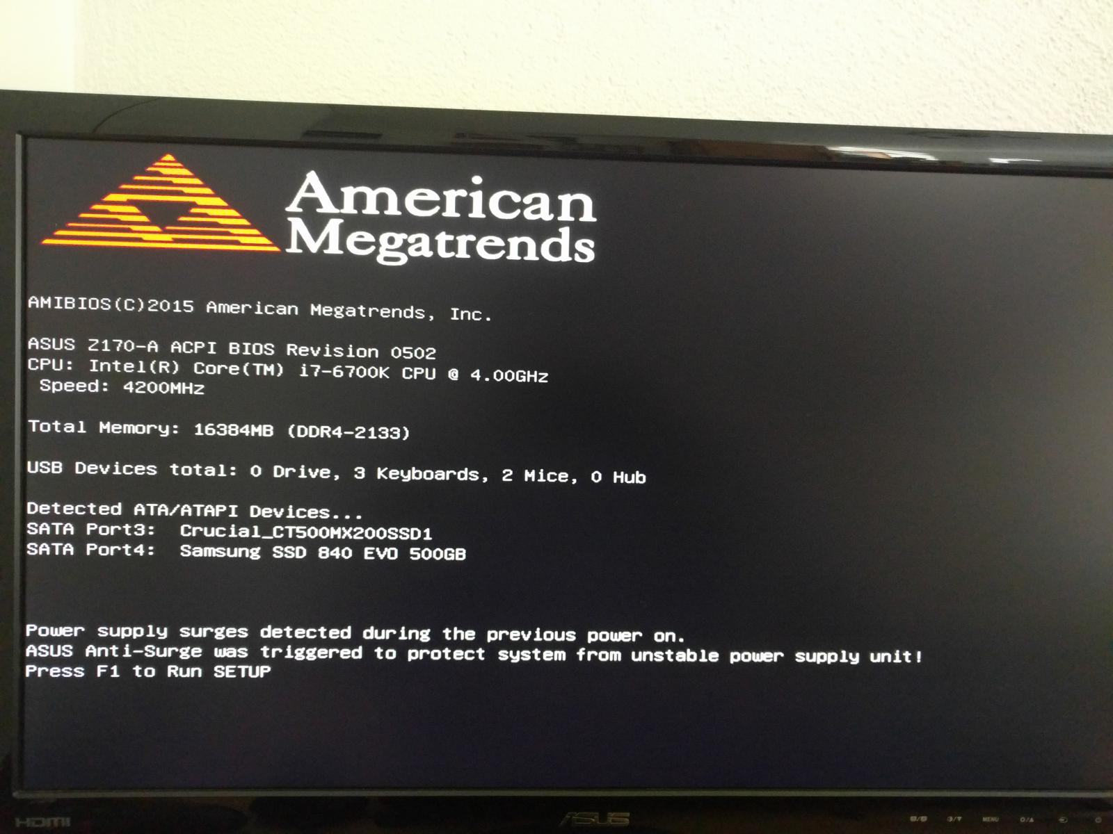

Habe folgendes Problem:
Nach einiger Zeit beim gamen (natürlich meist Grafik- und CPU mässig anspruchsvolle Games) hängt sich mein PC auf. Da ich meine Grafikkarten und meine CPU etwas übertaktet hatte, dachte ich natürlich, das Problem müsste dort liegen. Also hab ich die mal auf standard einstellungen gestellt.
Nun habe ich aber immer noch folgendes Problem: Wenn ich prime95 laufen lasse und dazu noch 3DMark, dann schaltet sich der PC nach wenigen Sekunden (max. 5-8) einfach aus und bootet neu. Dabei wird dann eine Fehlermeldung angezeigt:
attachment.php
Leider kann ich den Verbrauch des PC's derzeit nicht messen, werde dies aber demnächst einmal tun...
Könnt ihr mir aber vielleicht auch so schon sagen, woran das liegt? Kann es sein, dass mein PSU (Seasonic X-850) einfach zu schwach ist für nen 6700k OC, 2x 780ti OC, 2 SSD's und einige Lüfter & Pumpe? Oder ist evtl. das PSU kaputt?
Systeminfo ist aktuell!
Danke schonmal im Voraus :)
also wenn das selbst bei Stock kommt, ist es nicht das Netzteil, sofern wir von der aktuellen xperia in platinum reden.
