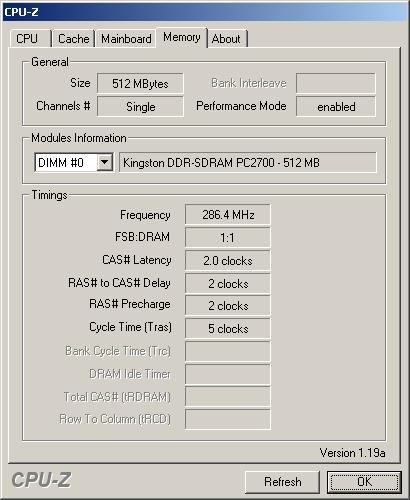

ich habe 512mb module bekommen :>
und die gehen verdammt geil also im Singlechannel *g*

die 286 auch NON Chilled nur Waküd aber 3,7 volt :d

sicknick... wenn du ein bisschen aufgepasst hättest, dann hättest du gemerkt, dass die 512 Module anscheinend aus unerklärlichen grunden besser gehen als die 256er. folglich sollte es auch bei 2.9 eine steigerung geben ;)

Warum die 512mb besser gehen ? Ich würde sagen weil ich diese im Single Channel Modus betrieben hab. Wer lesen kann ...
