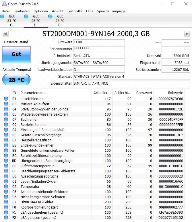

Festplatte kannst du vorher auch per Crystaldisk Info prüfen. Also reinschauen ob es viele Lesefehler oder gar unkorigierbare Sektoren gibt.
Also beim Gesamtzustand steht bei allen 3 Platten "Gut", ich verstehe allerdings nicht ganz wie ich das ganze lesen soll... Z.b. bei Lesefehlern ja anscheinend je niedriger die Zahl desto schlechter oder?

Bei mir hat auch Crystaldisk Info gemeint, alles gut bei der HDD und am Ende hatte ich trotzdem die System hänger. Aufgefallen ist mir das durch Taskmanager, beispielweise durch die LED vom Bay das die dauhaft Grün geleuchtet hat und nicht mehr geblinkt wie normal.
