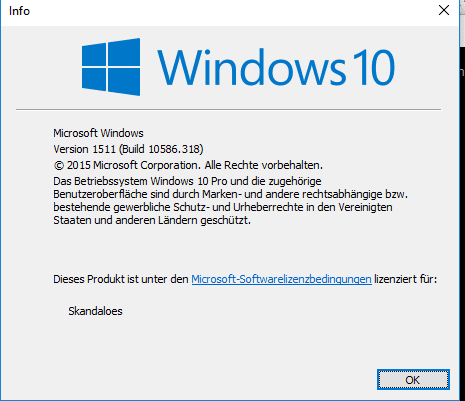

Was hast du denn überhaupt für eine Windows Version.
winver mal bei ausführen eingeben.
Normal haben wir jetzt Version 1511 (Build 10586.318)
1603 bedeutet ja laut Web ein Installationsfehler und wenn es nicht Windows selbst ist, dann ist es wohl ein anderes Programm.

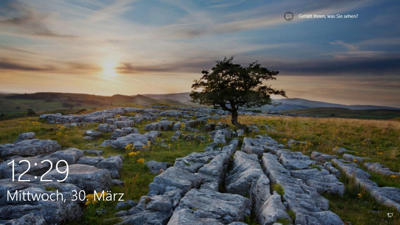

Bei meinem Laptop, auf dem auch 10 läuft, habe ich im Login Bildschirm immer verschiedene Bilder (welche wohl von selbst wechseln und nicht von mir sind) und oben rechts steht immer "gefällt Ihnen was sie sehen".
Auf dem Desktop bekomme ich dieses Feature nicht, und das liegt anscheinend daran das die Netzwerkkarte beim Start noch nicht initialisiert wird (rechts unten sieht man das Netzwerksymbol mit dem roten X).
Ist das bei Euch auch so und hat evtl. jemand dafür eine Lösung?

Ich meine den Lockscreen, hier ein Beispiel...
Obern rechts steht der Text: Gefällt Ihnen was Sie sehen?
unten Rechts das Netzwerk-Icon, dieses ist nachdem der Rechner hochgefahren wurde für einige Zeit mit dem/einen roten X versehen, was bedeutet das die Netzwerkverbindung noch nicht steht.
Schau mal unter "Start -> Einstellungen -> Personalisierung (?) -> Bildschirmsperre (?)" was da als Hintergrundbild eingestellt ist. Weil grad nicht genau wie der Eintrag heißt, aber kann es sein, dass du da "Bild" eingestellt ist.
Ist auf Windows-Blickpunkt gestellt, war da auch gar nicht dran.
Ich denke das liegt tatsächlich an der Netzwerkkarte, am Laptop f nktioniert es ja, egal ob Wlan oder Lan.
Das ganze wird auch quasi im Ereignis-Log quittiert mit folgendem bei jedem Start...
Intel(R) 82579V Gigabit Network Connection Network link is disconnected.
Gibt's n Grund für den Disconnect oder braucht der einfach so lange zum initialisieren des Netzwerks?
Letzteres, ansonsten läuft das Netzwerk normal und stabil.
Versuch mal, wenn's dir das Wert ist, in Windows ne feste IP-Adresse außerhalb des DHCP-Bereiches zuzuweisen, dann geht das deutlich schneller.
