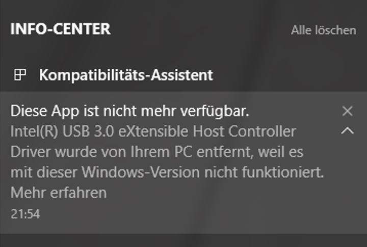

Ich habe das Anniversary Update 1607 installiert und die erste Meldung:
Mal abwarten, was noch so alles kommt...
Ebenso, hab jetzt kein USB 3.0 mehr. :fresse: Dafür ist scheinbar der Bug gefixt, dass der Explorer nicht mehr automatisch aktualisiert hat. Da hatte ich vorher alle paar Tage Probleme mit.
Ich kann allerdings nicht sagen, ob da ein signierter Treiber fehlt. Aber solange das Notebook ordentlich läuft bin ich erst einmal zufrieden, dass nicht noch mehr Fehler kommen.
Ich brauchte den Intel USB 3.0-Treiber, weil ich sonst nur ca. 50 MB/s Durchsatz habe. Jetzt hab ich gar kein USB 3.0 mehr. Mal sehen ob ne Neuinstallation vom Treiber hilft...
Edit: Ja, tut es! :)

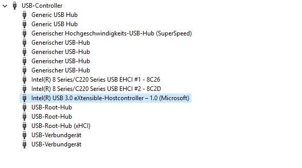

Ich habe gerade eine aktuelle Treiberversion des Chipsatzes bei DELL gefunden, installiert, und siehe da:
Da ist der eXtensible Hostcontroller wieder.
