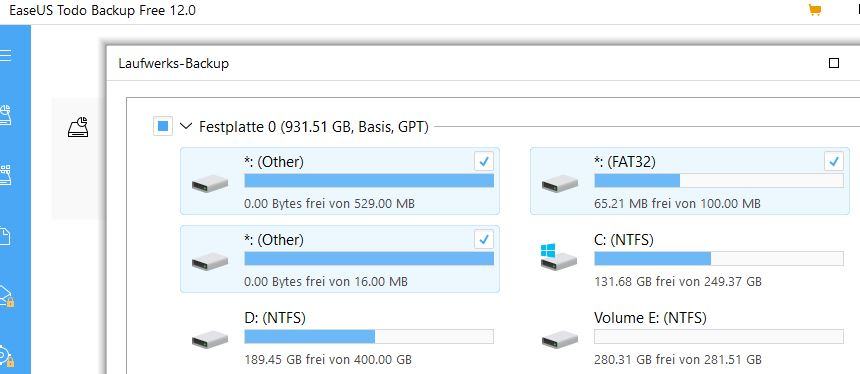

habe mir eine NotfallDisk und ein "komplettes BackUp" erstellt. Ein PartitionsBackUp erstelle ich gerade ... frage mich nur welche Partitionen ich da sichern muss. Die 100MB und die 529MB große müssen ja fix mit rein, oder? Muss die 16MB und C: auch dazu?
passt, habe ich gestern so gemacht schon.
Dann hoffe ich mal dass ich das BackUp garnicht benötige, aber zur Sicherheit habe ich es ja mal.
Ja im Notfall ist C: einzig wichtig, das du das hast. Die erste Partition ist notwendig wenn du z.B. BitLocker nutzt, oder das Windows eigene Backup, wenn du ein Drittanbieter Programm für das Backup nimmst nicht notwendig, die FAT32 ist die Bootpartition für UEFI Systeme (kann man auch mit einem Diskpart Befehl neu erstellen und auch den BCD erzeugen) und die 16 MB Partition ist nur eine leere Partition die Standardmäßig im GPT Layout erstellt wird.

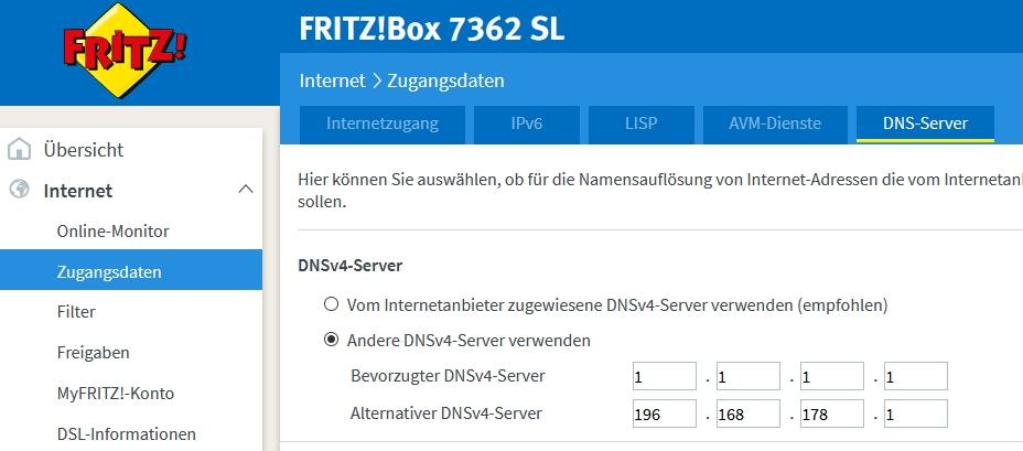

In der Netzwerkverbindung? Statt die DNS des Routers diese? Meinst du das?
Reicht es hier auch in der FritzBox dies zu setzen, oder muss ich das im Anschluss trotzdem bei jedem Rechner durchführen?
Einfach in der Fritzbox eingeben. Dann gilt es für das gesamte Netzwerk.
