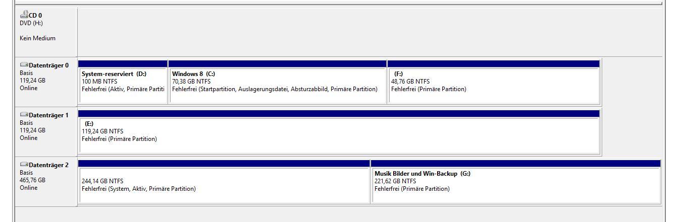

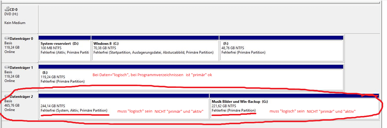

Ja da steckt vermutlich das Problem, siehe rechts unten von deinem Bild. Die Partiton ist als primär UND aktiv markiert, das darf nicht sein. Besorge dir irgendein Partitionsprogramm, keine Ahnung ob es da gute Freeware gibt. Auf jeden Fall musst du die Partition deiner HDD zu "logisch" ändern.
Edit: Die 100MB Partition muss da sein, denn die ist für ein korrektes Alignment der SSD zwingend erforderlich, also nicht wundern.
Muss ich dann C: auf aktiv setzen? Aber ich bekomme doch dann Fehler beim booten, wenn ich die SSD als first boot device nehme? Muss ich da nochwas machen?
Deine Einstellungen im BIOS und die Parameter der Partition deiner Festplatte sind zwei unterschiedliche paar Schuhe. ;)
Ich habe geschrieben dass du deine Partition auf der HDD zu "logisch" konvertieren sollst, von C habe ich nichts geschrieben. Deine Alignment Partition ist primär&aktiv und deine Windows Partition ist primär-> DAS ist soweit alles korrekt.
@*******: ??? Das obere Laufwerk ist doch die SSD oder etwa nicht, da steht doch Windows 8. Von der möchte er booten, was nicht geht. Gleichzeitig ist die HDD angeschlossen welche ebenfalls als "primär" und "aktiv" gekennzeichnet ist (unterstes Laufwerk im Bild). Ich habe die Erfahrung gemacht, dass es dann Probleme geben kann, und einmal dieses Problem wie oben beschrieben gelöst habe nachdem mir TrueImage da falsche Werte geliefert hatte aber das ist eine andere Geschichte. Was schmeiße ich hier jetzt durcheinander?
Seit wann muss man vor der Installation eines OS alle Laufwerke abmachen, das habe ich ja noch nie gehört. :hmm: Ich installiere immer mit allen angeschlossenen Laufwerken und habe da keine Probleme.
Also win 8 ist schon auf dem ersten Datenträger. Warum die Partition auf der HDD mit "System" geknnzeichnet ist, weiß ich nicht. Und die Frage ist jetzt was ich machen kann.
Meine Idee wäre jetzt folgende:
- HDD und zweite SSD abziehen
- dann Windows CD mit mit Eingabeaufforderung und bootrec.exe /fixmbr weil ja ein Boot dann nicht möglich ist
- Bootreihenfolge im BIOS auf die SSD 1 umstellen
- andere SSD und HDD wieder anschließen und neu formatieren mit Partitionsprogramm als logische Partitionen.
Würde das so gehen?

Also ich hatte schon so oft Probleme bekommen wenn meine Datenpartitionen als primär aktiviert waren und sich die Bootreihenfolge im BIOS ändert, für z.B. einen USB Stick. Wenn dann Systempartition und Datenpartition als primär markiert waren, konnte ich nach Abzug des USB Sticks nicht mehr booten/mein BIOS konnte sich nicht mehr für eine der beiden Partitionen entscheiden. Vielleicht ist mein BIOS auch buggy, aber ich habe diese Erfahrungen gemacht.
so sieht es momentan aus. Ich hatte die HDD bei der Win Installation mit formatiert.
Die 100 mb Partition ist noch von Win 7. Die hat mittlerweile keinen Laufwerksbuchstaben mehr und ist ausgeblendet.
Ich sehe nicht ganz durch. Von welchem Datenträger wird Deiner Meinung nach gebootet?
Nach der Installation steht in den 100MB der Bootmanager. Einen Buchstaben braucht diese Partition gar nicht. Die Buchstaben sind reine Windowssache.

Ich hatte die Bootreihenfolge im Bios von Datenträger 2 auf 0 geändert. Dann war kein boot möglich. Auf Datenträger 0 ist Windows. Bzgl. eigenen Themas: dachte eigentlich, dass es nicht so aufwändig wird. :lol:
Ich würde jetzt erst mal ATI WD von Chip installieren, Backup machen, ATI-Recovery-CD, Von CD booten, tja jetzt hätte ich fast gesagt zum Test von CD booten und Recovery in die vordere Partition der Platte. Aber da könnte wohl gerade der Bootmanager stehen. Das wäre "suboptimal". ;)

Meine Idee mit der Reparatur hat natürlich nix gebracht. Ich habe jetzt über Easeus Partition Master rausbekommen, dass auf der HDD der Ordner "Boot" liegt. Wenn man den jetzt nur auf C bekommen würde...
Ich habe es jetzt hinbekommen:
In Windows in die Kommandozeile und dann bcdboot C:\windows /s C: /f BIOS eingeben. Danach habe ich die Partition mit Win 8 noch auf "Aktiv" gesetzt in der Datenträgerverwaltung, und das wars. Jetzt werde ich die alte 500 komplett platt machen und Problem gelöst.
