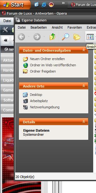

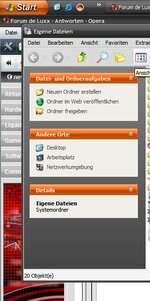

kann mir jemand sagen, warum nach installation von xpize darkside das so komisch orange aussieht bei mir und nicht wie auf den screenshots?
ist eigenartig, weil ich es auch schonmal so hatte, wie auf den screenshots.
habe auch keine änderungsmöglichkeit bei den stilen, nur diesen und die normalen xp styles.
zur verdeutlichung ein screenshot, wie ich es will und im anhang wie es ist.
ich meine das speziell auf die orangen anteile und die größe des startbuttons (ich will die schrfit "start" nicht).
habe herausgefunden, dass sich das orange "zune" nennt, aber warum ist nur dieses vorhanden, wenn ich xpize darkside 2.1 installiere? zuvor habe ich xpize 4.7 installiert und es hat sich der windows stil auf "klassisch" zurückgestellt. nur boot- und anmeldebildschirm waren neu (und kleinigkeiten noch). womit hängt das zusammen?

Hi,
ich habe das Pack zwar noch nicht getestet, aber anscheinend gibt es zwei Visual Styles, bzw. einen mit einem Substyle. Also einmal den mit Orange (wie bei Dir zu sehen) und den normalen, den Du gerne hättest. Das ist ja auch auf den Screens zu sehen: XPize Darkside 2.1
Du müsstest also mal unter "C:\WINDOWS\Resources\Themes" gucken und dann auf den anderen wechseln. Ich kenne den Installer jetzt nicht, aber im schlimmsten Fall hast Du den normalen Visual Style abgehakt (oder es war default so) und er befindet sich jetzt nicht auf Deinem Sytem. Dann sollte man eigentlich über "Sytemsteuerung/ Software" das Paket updaten können.
LG
Wenn ich im von dir genannten Pfad gucke, gibts da "Luna", "Luna Royale" und "Zune" als Ordner, jeweils mit nem Shellordner und einer jeweiligen .msstyles -Datei drin. Neben den drei Ordnern gibts noch "Lune.theme" und "Windows Classic.theme".
Habe herausbekommen, dass Luna der Style ist, den ich will.
Wenn ich nun aber "Luna.theme" oder im Ordner "Lune.mssytles" wähle, dann öffnet sich immer der Windows-XP Standard Style (blau).
Als ob die nicht richtig installiert sind, obwohl ich das mehrmals gemacht probiert habe.
Seltsam..
edit: anscheinend sind die luna styles alle vom normalen xpize 4.7 und nicht von darkside. denn als ich das normale xpize installiert habe, fehlte auch der blaue standard xpize style. stattdessen wars der klassische windows style.
"Luna" ist ja eigentlich der Standard-Visual Style von XP. Eigentlich sollte dann "Luna Royale" der Richtige sein. Hattest Du jetzt schonmal die "Luna Royale.msstyles" probiert?
Und generell sollte man das aktuelle Shellpack immer komplett deinstallieren bevor man ein Neues installiert. Weiss nicht, ob Du es auch so gemacht hast - habe ich jetzt jedenfalls nicht rausgelesen. :)
Habe immer deinstalliert.
Das Problem ist, dass bei der Installation von Darkside (wenn man da den zusätzlichen "Zune Style" (der mit orange) rausklickt) kein Style bei mir wirklich installiert wird. Es ist unter dem Pfad nichts neues zu finden und nach dem Neustart ist wie gesagt die Taskleiste usw. Windows-XP-Standard und nicht schwarz.
Hmm... komisch. Das kann ich mir leider gerade auch nicht erklären. Vor allem, weil ich mit dem Pack bisher selber keine Erfahrung habe.
Du könntest ansonsten einfach den Visual Style separat runterladen. Den gibt es dann z.b. hier: Luna Royale by ~Pgase
LG
irgendwas ist hier sehr seltsam. habe mir das von deviantart gedownloaded und wenn ich das übernehme sehe ich hier nur den klassischen windows stil?! als ob noch irgendwas vom luna royale style hinterlegt ist, wodurch dieser bei neuer verwendung nicht mehr funktioniert
Ok, das klingt irgendwie nach einer nicht-gepatchten uxtheme.dll. Probiere es nochmal mit dem UxTheme Multi-Patcher.
LG
Damit hattest du vollkommen Recht! Vielen Dank, jetzt habe ich es wieder so, wie es war :) Danke!
Kein Problem... gerne doch. :)
LG
