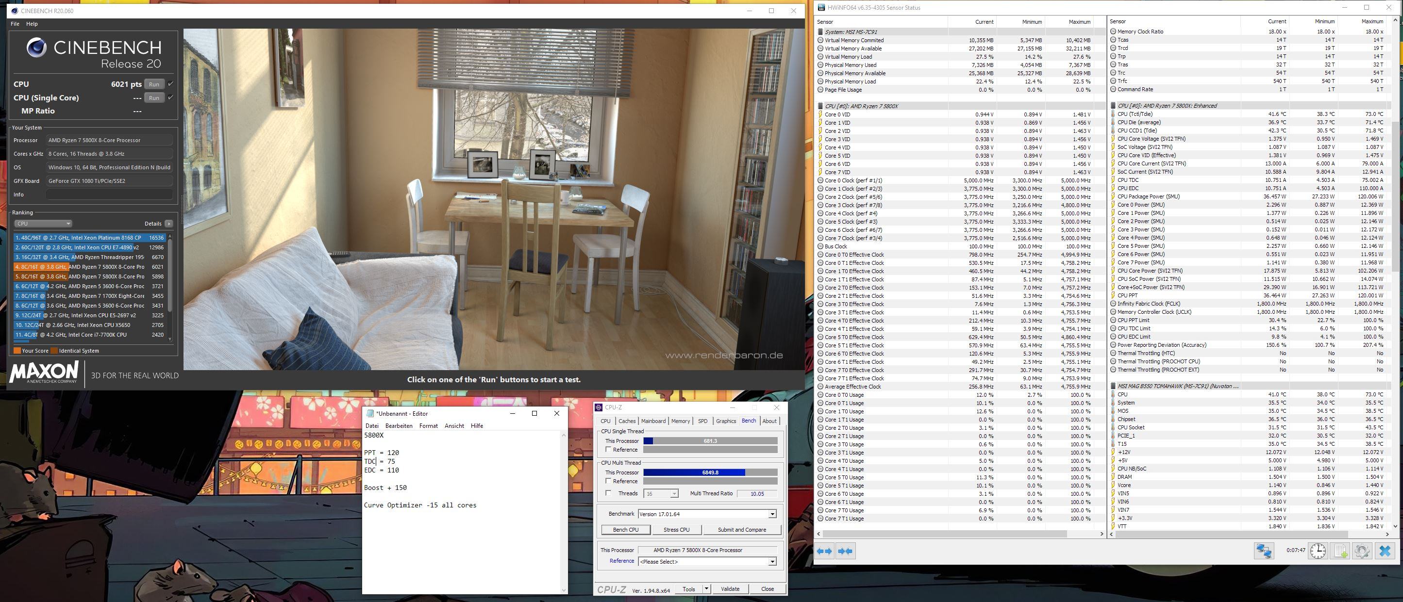

Habe ich getestet und habe dammit auch ganz gute Ergebnisse erhalten was mich aber extrem verunsichert sind die abweichenden Berichte die hier scheinbar von Stock oder sogar übertakteten prozis kommen. Habe kurz vor der 90c Marke mit cinebench r23 14800 Punkte erreicht mit undervolting und 4600mhz takt. Das scheint sich mit gewissen Usern zu decken?
Bei cyberpunk läuft der auf ca 83c und pendelt sich da irgendwo ein aber da geht auch die wassertemp meist auf bis zu 45c hoch ich denke da kommt eindeutig noch mein 500er be quiet dazu was vermutlich für den 360er radi top nicht ausgelegt ist. Vermutlich heizen 120mm davon die nichtmal eine Öffnung haben sogar eher noch auf als das sie helfen aber da bin ich grad mit dem lian li 011 dynamic oder corsair x465 am liebäugeln.. Bereue es nicht den 115i rgb genommen zu haben sonst wäre die Entscheidung auf lian li einfacher, so würden die Lüfter noch bisschen was kosten :d
Was mir extrem auffällt ist eben dieses von 1 Sekunde in den temp throttle laufen und ohne last innerhalb von Sekunden wieder auf 52c runtergehen... Das kommt mir so garnicht richtig vor und liegt dann vermutlich an der 1 die Problematik. Der Ansatz mit der 5900x die nur auf 6 cores belastet wird kling aber auch recht plausibel nur verteilt es sich so eben in voller auslastung defintiv besser.
teste gerade einen -offset 1.3 und curve um die -16. cb23 um die 15k multi (ca. 81 grad) aber der single core leidet mit 1.488 und cyberpunk um die 68-71 grad. ab und zu mal ein spike von 75 grad beim laden manchmal. mal sehen ob stabil bleibt.
